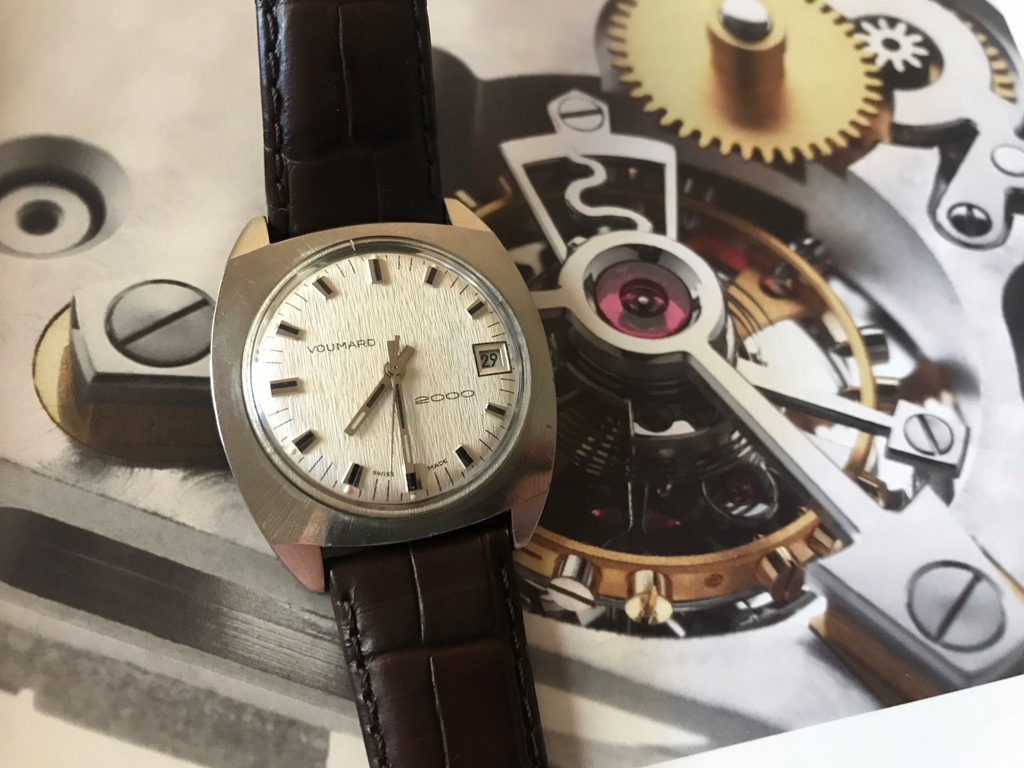

Toch was Voumard niet echt een kleine speler in de Zwitserse horloge wereld. In 1963 ontwikkelde men een horloge dat de kroon voor het wijzerverzet en het opwinden aan de achterzijde had, ongeveer zoals de Jaeger LeCoultre Futurematic dat had in een ontwerp uit 1953. De ‘backset’ Jaeger toepassing werkte echter alleen voor het wijzerverzet, de kroon aan de achterzijde van het horloge werkte bij de Voumard ontwikkeling zowel voor opwinden als het wijzerverzet.
Zie hieronder de rest van het interessante verhaal:
Van de site hierboven een stukje Google vertaling.
Artikeldatum: 27-10-2009
VOUMARD Leeg BerichtOnderwerp: Voumard VOUMARD Leegdo 05 nov 2009, 16:21
Hallo,
Dit is een bedrijf uit Neuchatel, dus Zwitsers, precies gevestigd in Hauterive. Ik ken de huidige activiteit ervan niet, maar het mag niet langer over horloges gaan, misschien over machines voor de horloge-industrie.
In de jaren zeventig ontwierpen en produceerden ze een opmerkelijk, origineel product, dat tot op de dag van vandaag ongeëvenaard is, zowel qua kast als qua uurwerk, de Voumard 2000; 2500 met kalender.
Omdat deze stukken met Voumard zijn ondertekend op de wijzerplaat en het uurwerk, en de kast naar hun ontwerp is, kunnen we bijna spreken van fabricage.
Het uurwerk: integrale directe centrale secondewijzer, lantaarn op de loop, opwindmechanisme bevestigd aan de achterkant van de kast en niet aan het uurwerk, vandaar de opwindkroon eronder… Zoals op de Jaeger Futurematic!
Ton op pen, niet verwijderbaar; robijnrode timerpen! Bijna geen platinafrezen; een geklonken afstandsstuk dat de tandwieltreinbrug en de kraan ondersteunt, en samen met de ankerbrug de enige 3 delen vormt die moeten worden gedemonteerd om het tandwieltrein, het anker en het balanswiel los te maken.
De centrale seconde blijft echter op zijn plaats vanwege de niet-verwijderbare loop.
Zelden gemakkelijk schoon te maken, rustiek, maar merkbare resultaten: gangreserve 55 uur en 30 minuten , dagbedrijf op 10 seconden, zonder enige fijnafstelling. Het zou mogelijk moeten zijn om naar 5 seconden te gaan door jezelf toe te passen. Niet slecht voor een gemiddelde 11 1/2!
