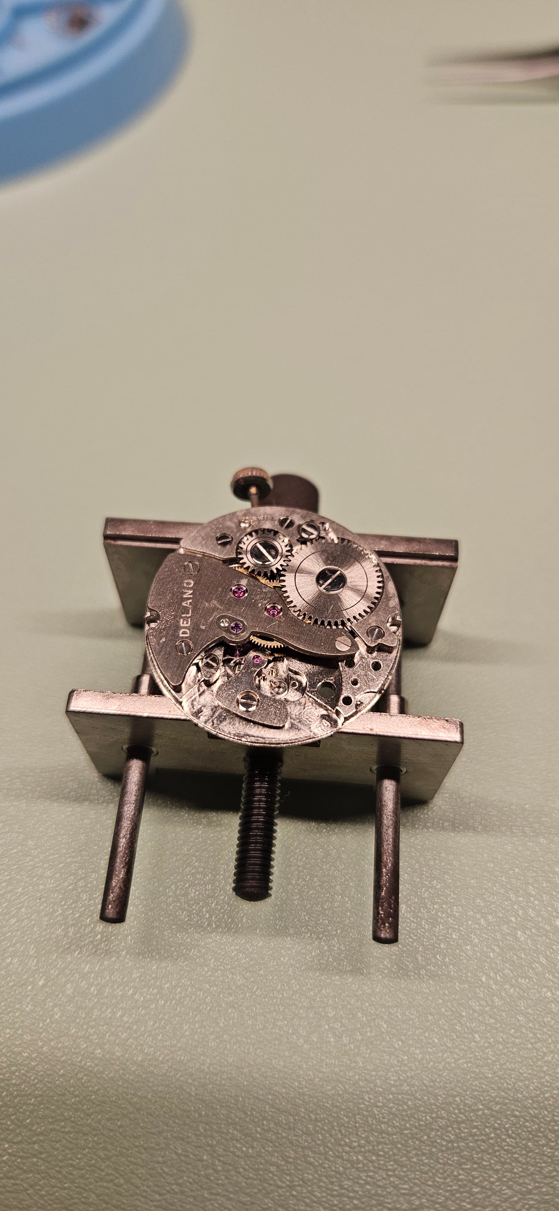

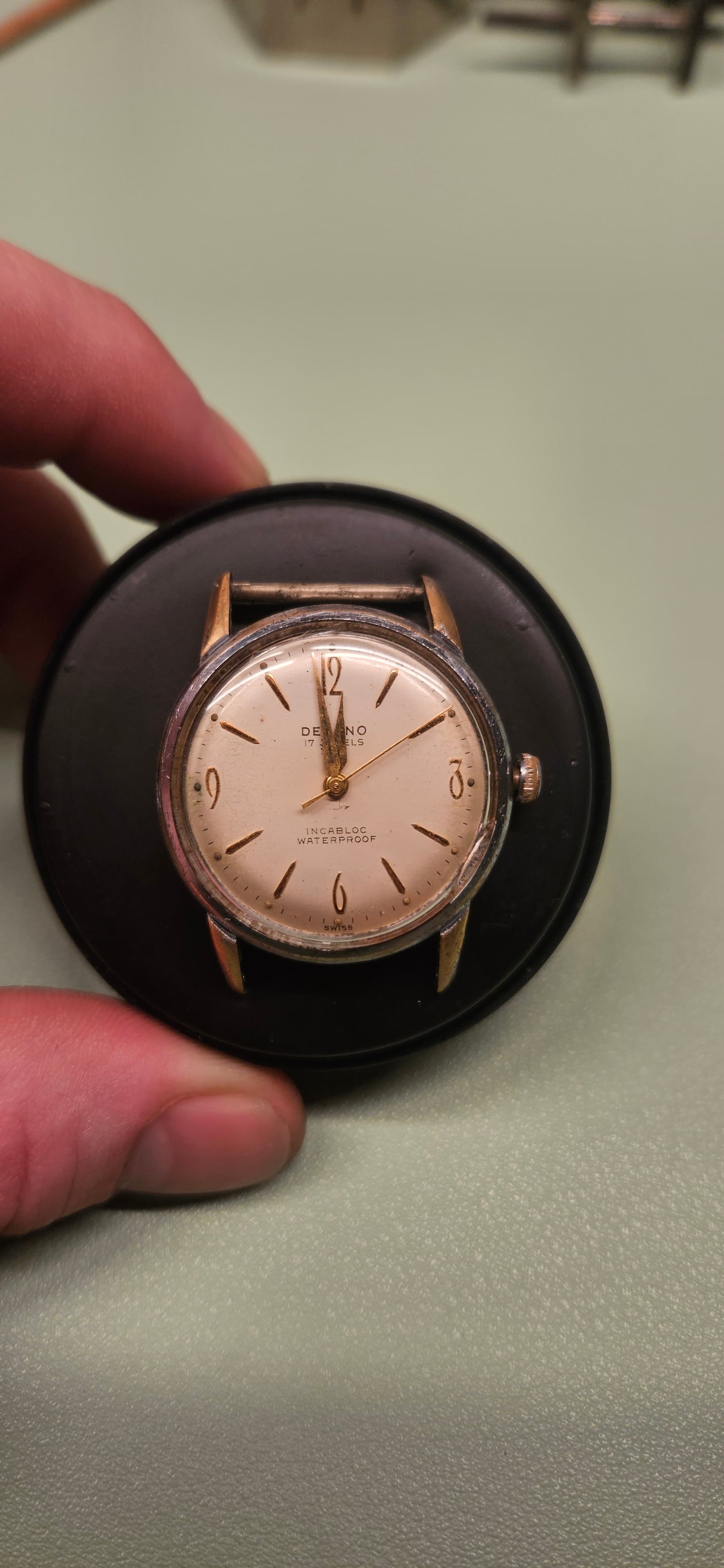

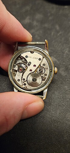

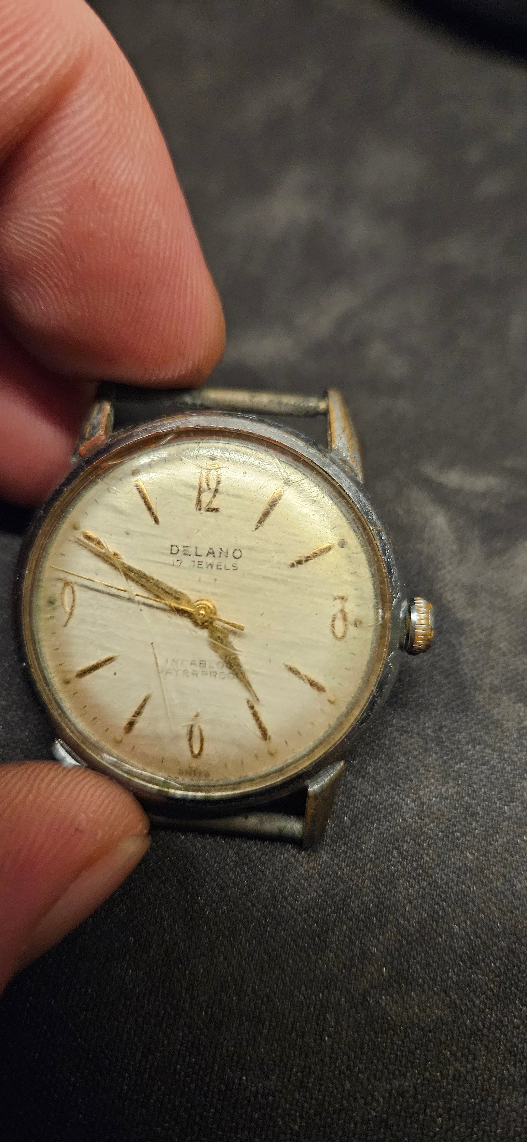

Vandaag weer is bezig geweest met knutselen aan deze Delano van de rikketik. Het heeft een FHF 74 uurwerk.
Het horloge heeft denk ik wel een beter tijd gekend.
Bij het demonteren kwam ik er achter dat de tirette veer gebroken was.
Uurwerkje schoongemaakt en weer in elkaar gezet.
Alleen de balans er nog op en het sprong weer aan.
Het glas was er erg aan toe. Glas opgeschuurd tot alle krassen eruit waren en met polywatch weer netjes gemaakt. Bij het terug zetten in de kast brak er helaas een stukje van het glas af waar die al licht gescheurd was helaas. Op zoek naar een nieuwe dus.
Toch een hele verbetering met hoe het eruit zag.

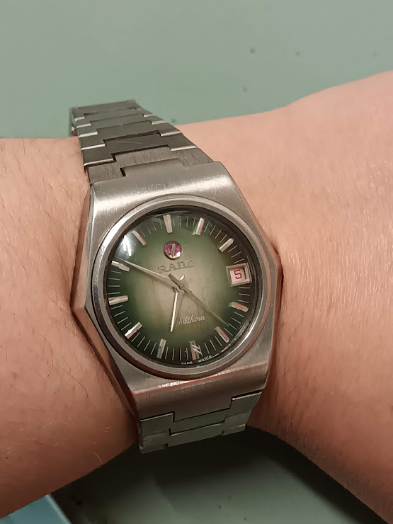

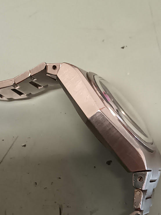

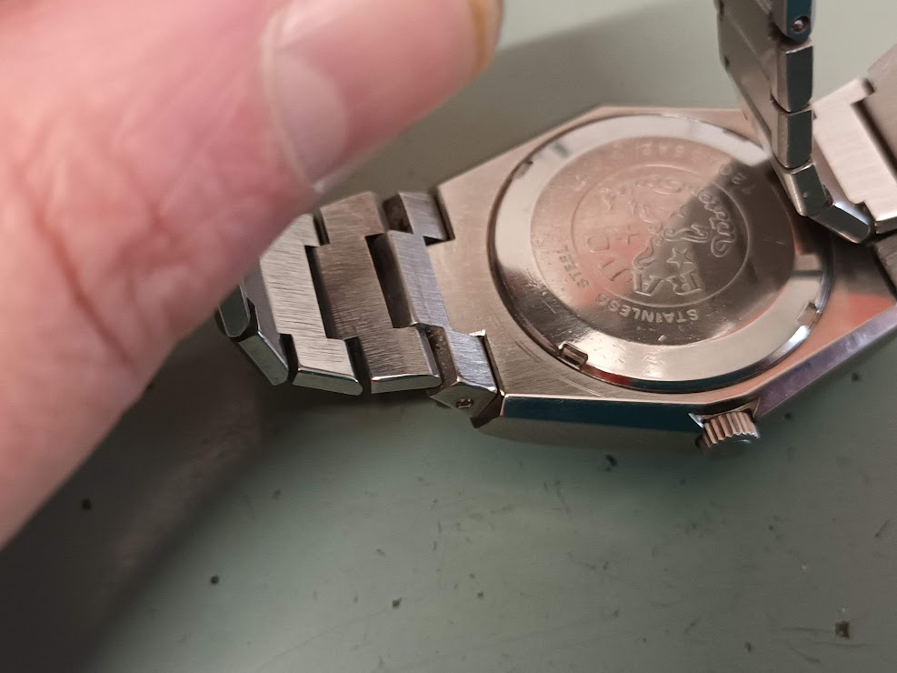

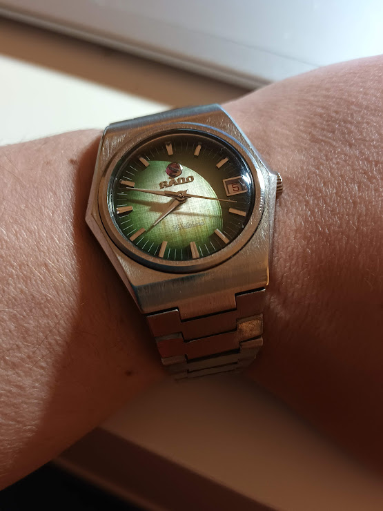

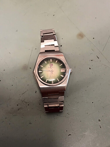

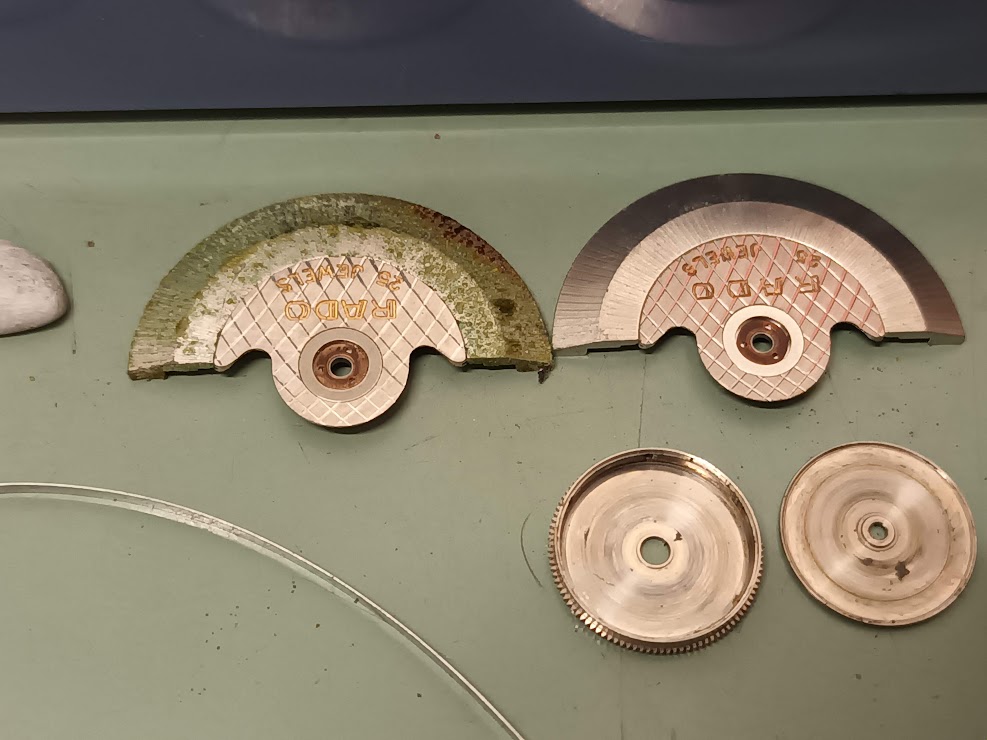

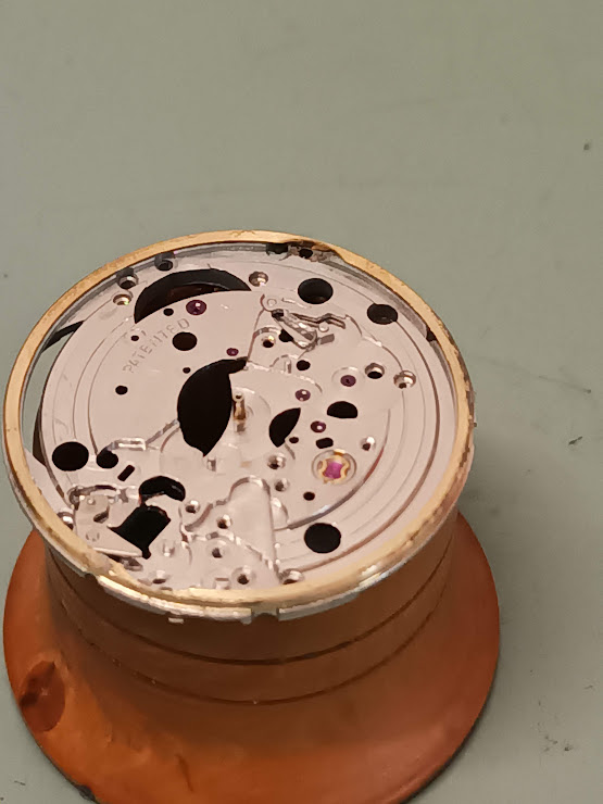

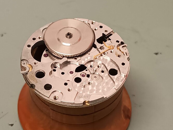

vandaag een rado schilthorn aangepakt. We starten met dit:
dat loopt uiteraard niet en eigenlijk was deze voor de onderdelenbak, maar belofte maakt schuld - ik had gesteld dat ik er hem als nieuw kon laten uitzien als ik wat moeite deed en daar werd ik aan gehouden.

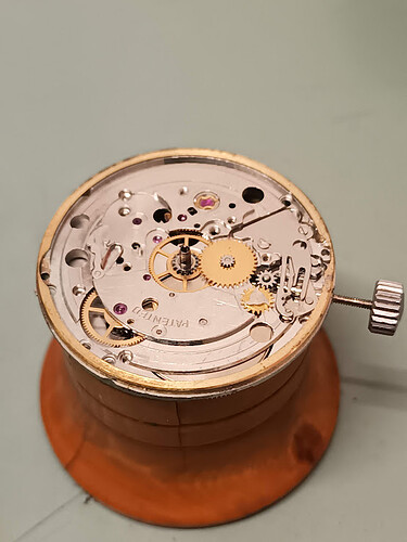

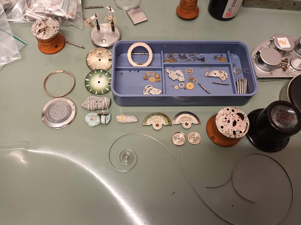

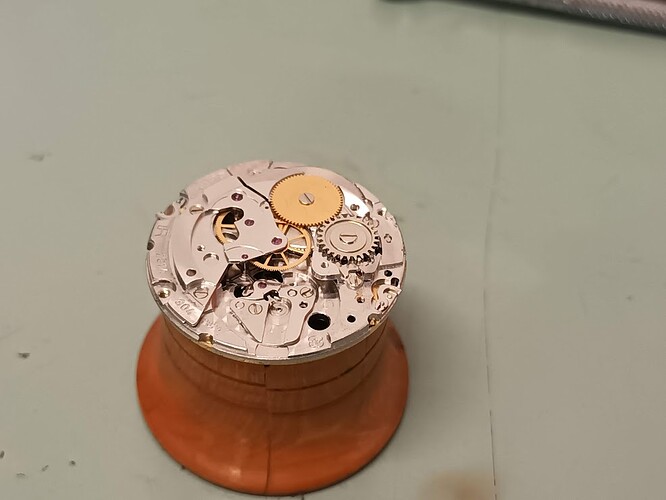

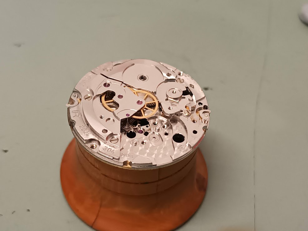

Een nieuwe zonder wisselstukken gaat niet lukken, dus eerst alle benodigde wisselstukken opgesnord, t waren er nogal wat

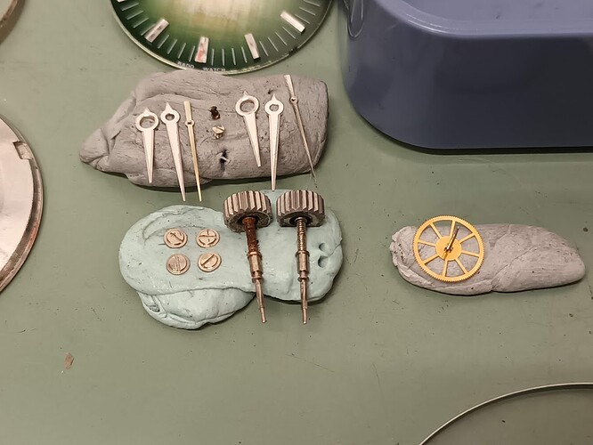

En dan demontage en alles de pot in

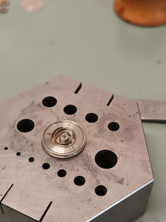

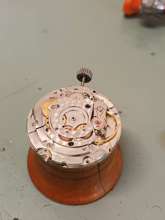

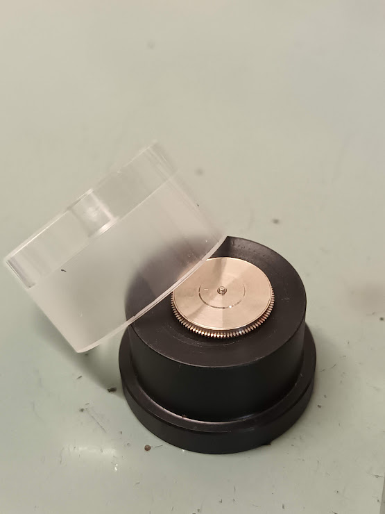

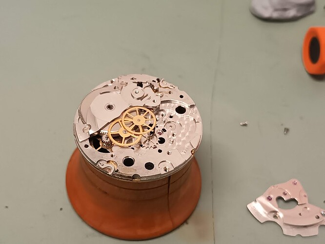

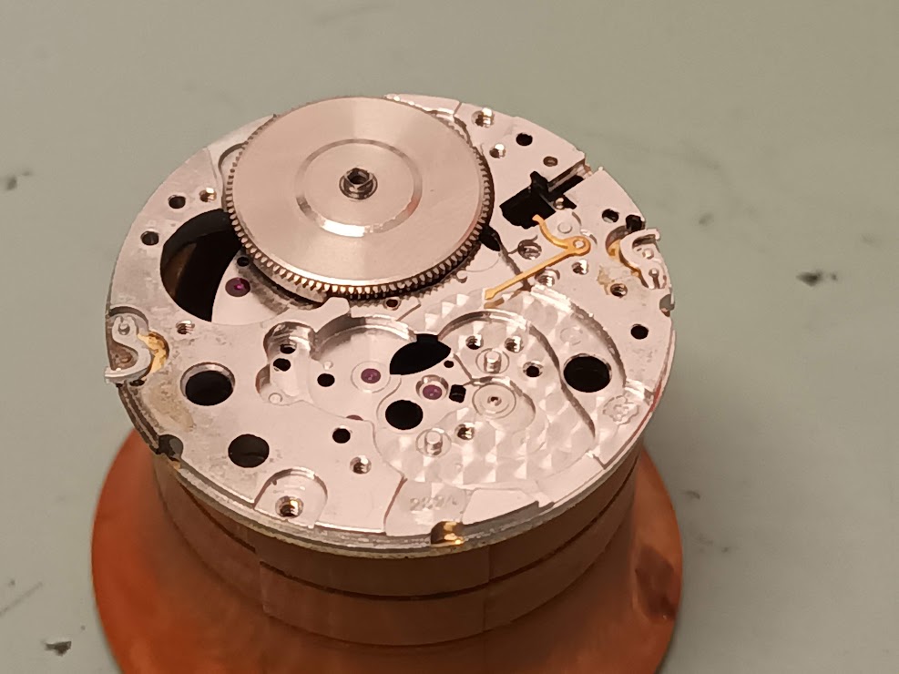

de opbouw begint bij de veer en de incablocs

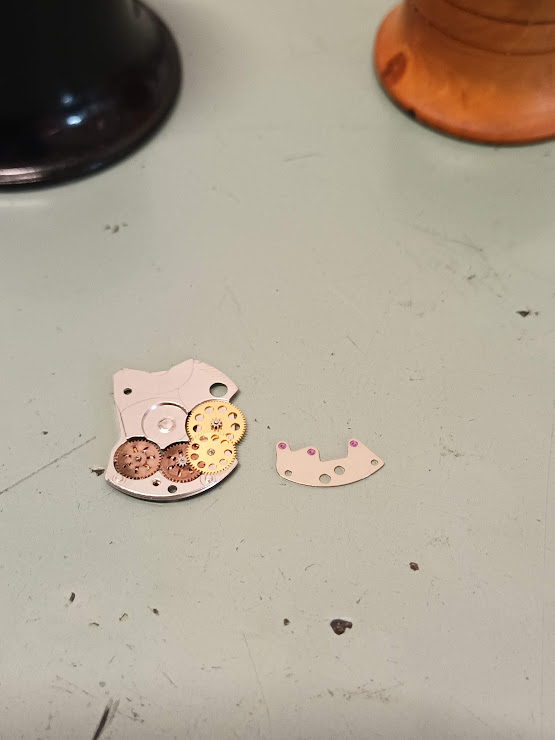

Hup raderwerk erin steken

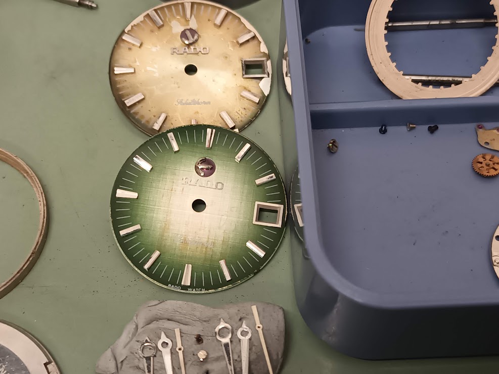

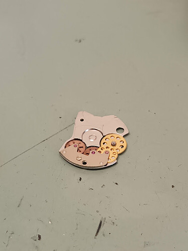

Nu kunnen we naar de voorkant, daar heb ik het rad met de wijzerspanning op ook nog vervangen, na de poetsronde kwam er een scheve tand tevoorschijn

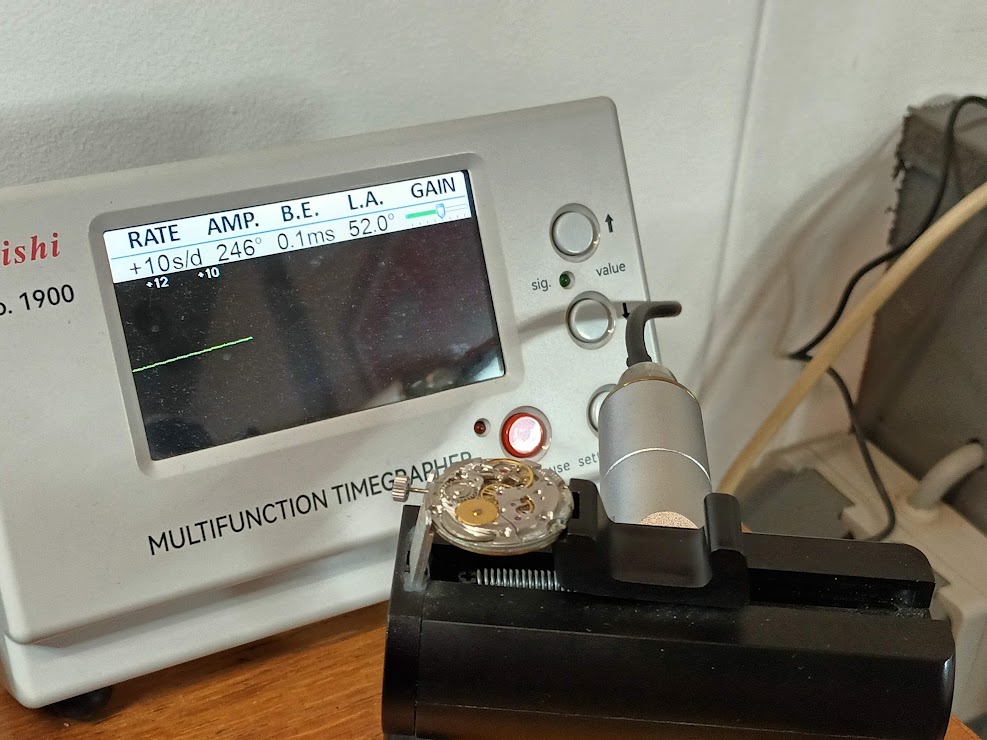

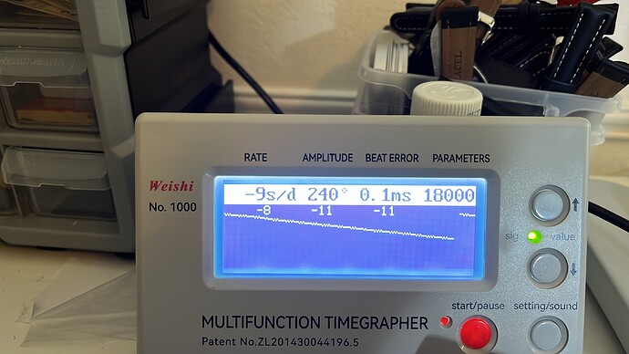

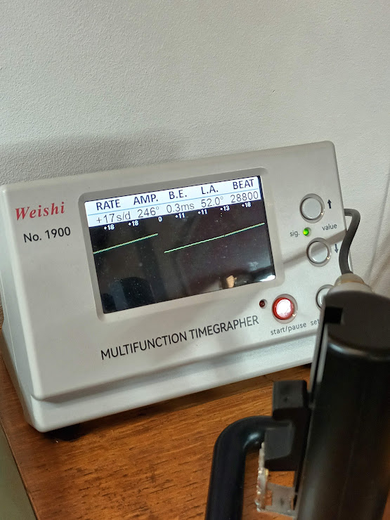

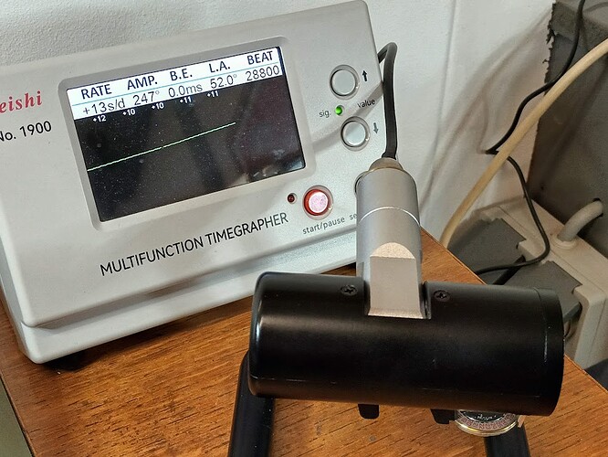

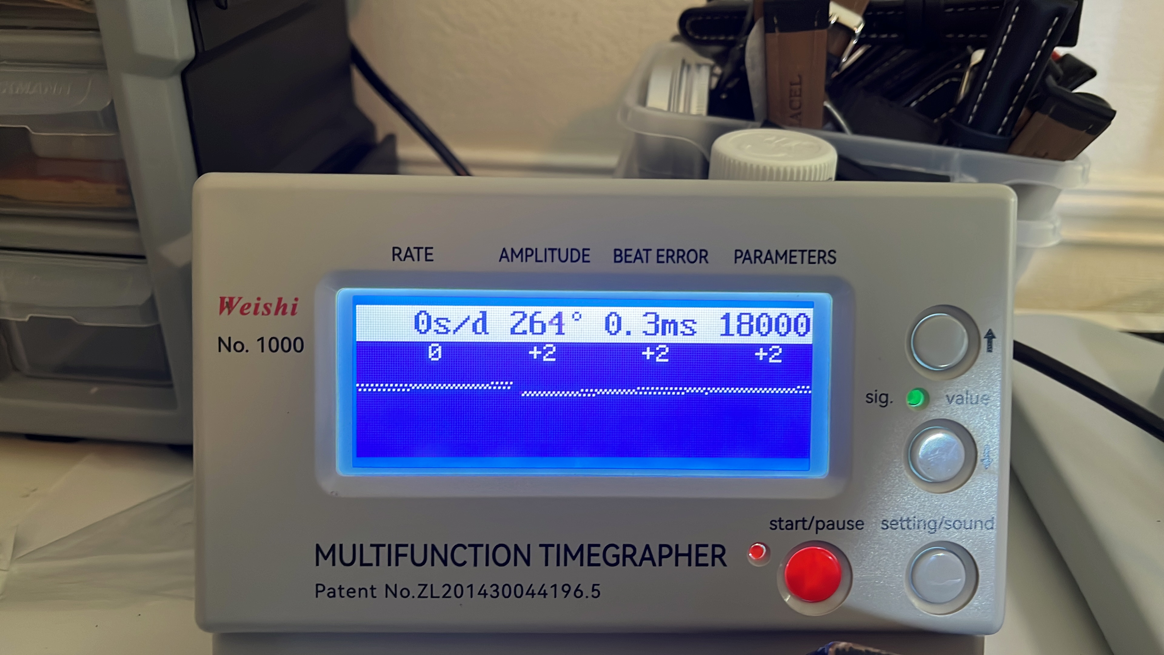

Nu kan de balans erin en gaan we tussentijds timen
Lijkt me goed, dus zetten we de automaatmodule ineen en plaatsen we ze

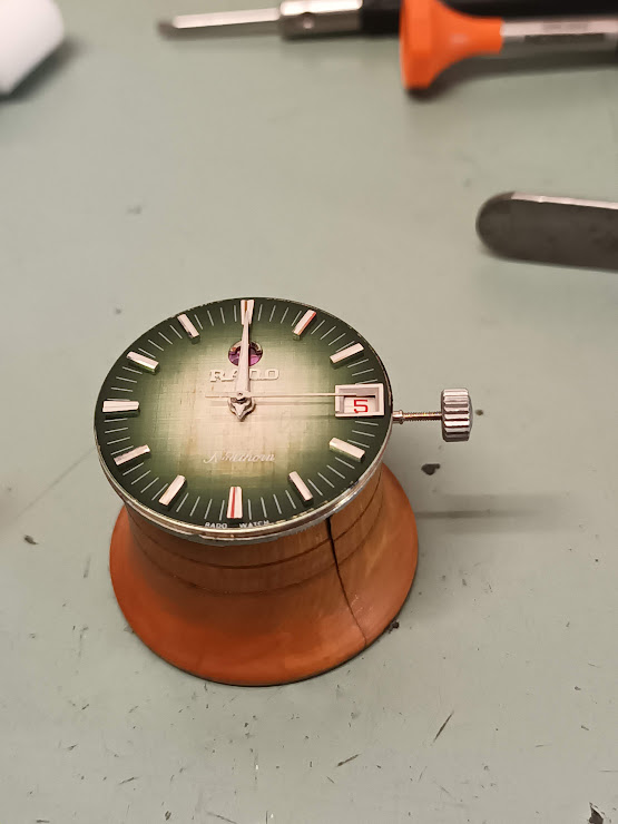

Nu kunnen de wijzerplaat en de wijzers gezet worden en dan kan het geheel de kast in

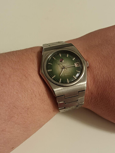

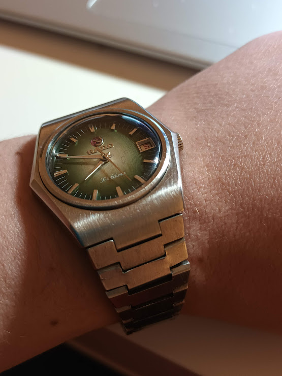

dat geeft dit als eindresultaat

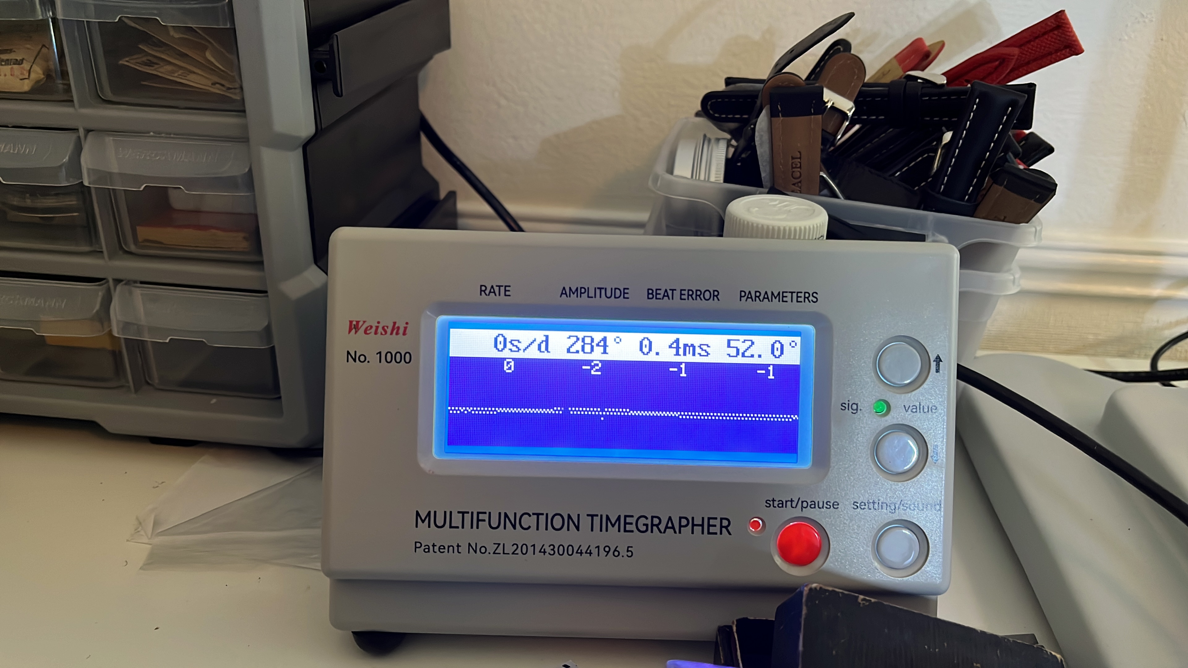

de eindtiming
Als ie niet rond de pols zit, zal ie naast het broertje gestald worden
dus deze lelijke eend
is nu geen lelijke eend meer en springlevend
En nu kunnen we gaan zitten wachten op het pakje, alle Rado’s zijn op. In tussentijd misschien al iets uit de “restantenschuifjes” nemen :wink:
!Rado we love Rado!

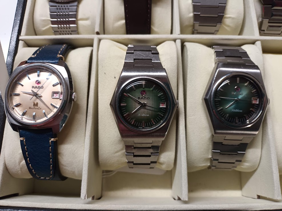

10x mooier dan die credor van @Fate_Amenable_To_Change
(Doet me er wel aan denken) :yum:
Prachtig resultaat. Groen is mijn favoriete kleur en daarom vind ik de wijzerpaat fantastisch.
Mooi :star_struck: Heb ook nog een Schilthorn liggen. Gelukkig in deftiger staat, dus minder aan te doen :sweat_smile:

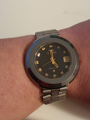

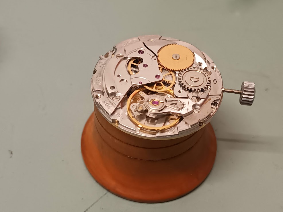

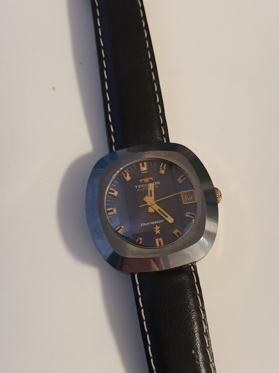

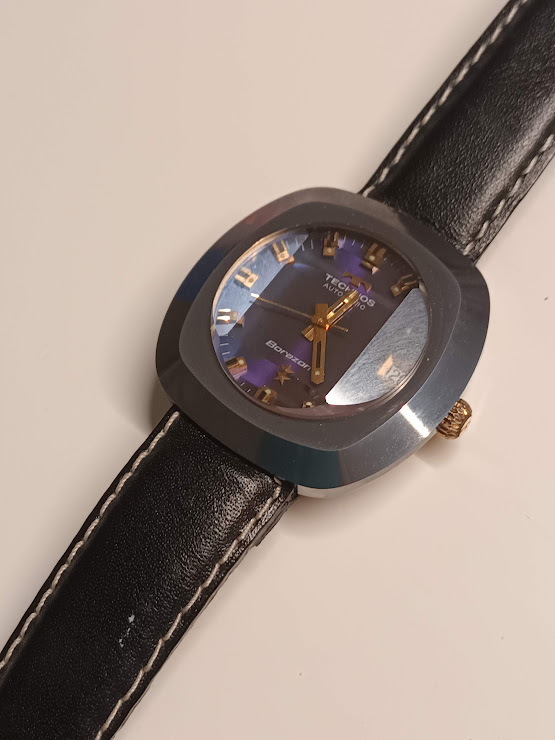

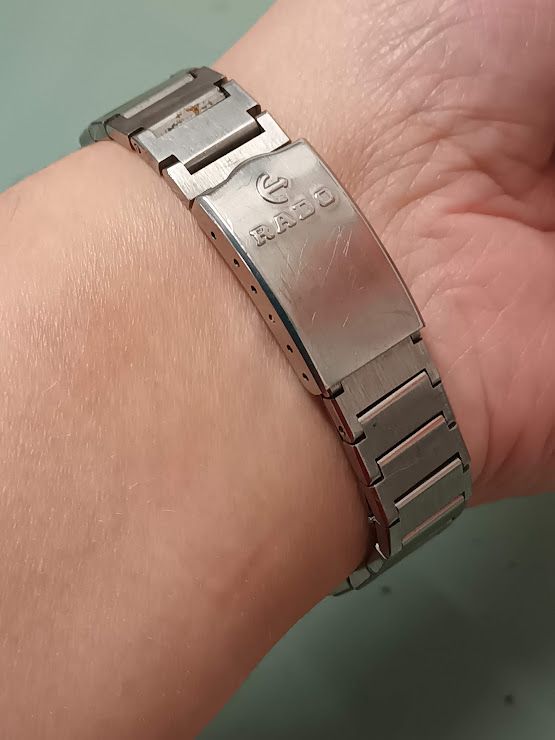

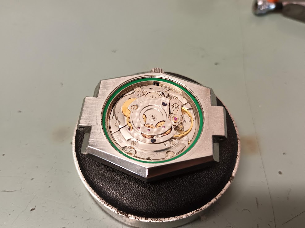

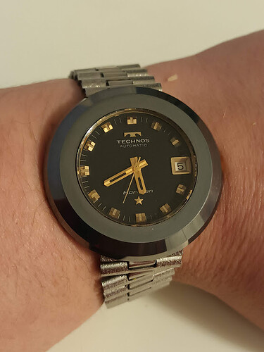

vandaag geen rado maar een technos. Er liggen nog 6 technos dingen in het schuifje, 2 daarvan zijn zonder complicaties, dus ik dacht hup pak zo eentje, snel klaar zo zonder complicaties. Weinig, eigenlijk geen foto’s genomen, behalve van het eindresultaat.

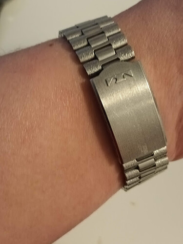

de band is origineel zo, de verkoper dacht dat de band beschadigd was daar waar ie opgeruwd is, leuk voor ons want hij deed een klets van de prijs af daarvoor zonder dat we daarom vroegen :rofl: :rofl: :rofl:
de tirette en de tiretteveer waren op het randje, dat voel je aan de veerkracht die de tiretteveer nog heeft, van de eta 2622 helaas geen wisselstukken, dus zolang het houdt, houdt het. Moest de tiretteveer het begeven vroeg of laat gaan we dan wel op zoek naar een nieuwe tirette + tiretteveer

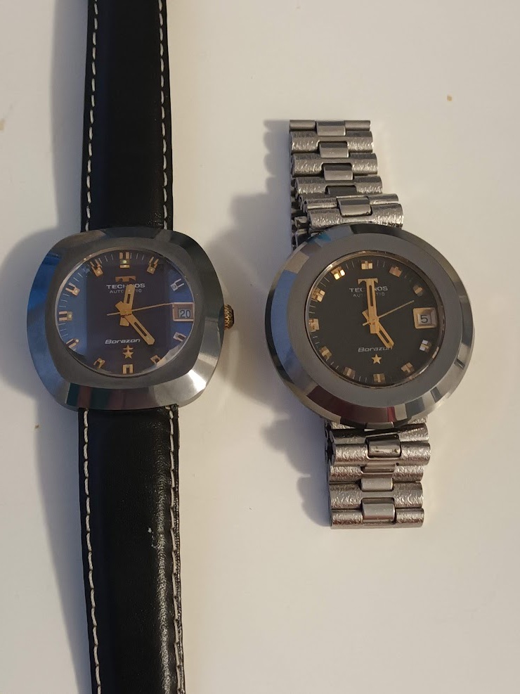

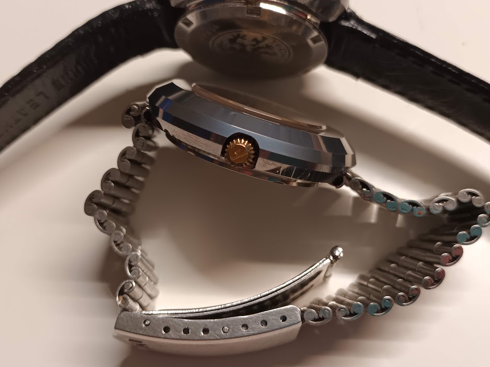

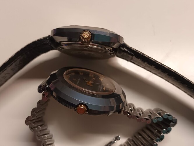

Morgen pakken we zijn neefje, ook een borazon maar vierkantige kastvorm
Gaaf die Technos. Heb er ook een :grin: hoort echter wel een facetglas op de ronde hè. Hebben ze ook de bij behorende kroon? Die wil nog wel eens missen.
Op deze specifieke ronde hoort voor zover ik weet een vlak en dik saffierglas, elke andere van dit specifiek model die ik bekeken heb heeft hetzelfde glas als deze, dus lijkt het me dat het zo hoort, maar goed ik heb ook maar een uurtje gezocht en vergeleken, dus miss zit ik ernaast. Ben idd wel andere ronde modellen tegengekomen die idd een facetgeslepen saffierglas hebben. De vierkantige daar hoort een facet geslepen saffierglas op en dat zit er ook op. Beiden hebben de originele bijhorende kroon.
snel even wat fotootjes genomen van de kronen en het glas van de vierkantige
Dat is ook het probleem met deze modellen: er is weinig origineel referentie materiaal beschikbaar. Mooi dat ze compleet zijn :+1:

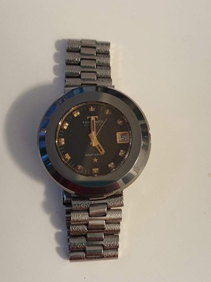

Hier een plaatje van de mijne (weer een ander model :sweat_smile:)
Ook een hele mooie
