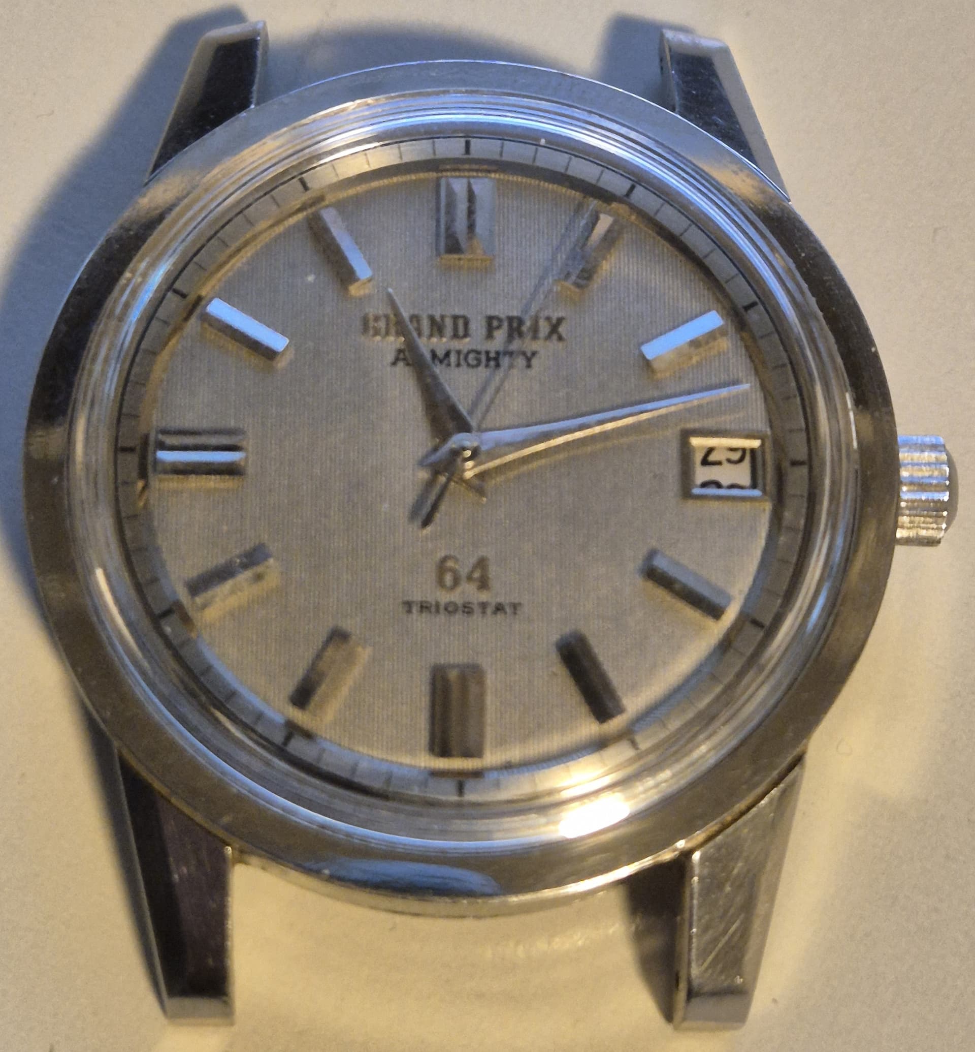

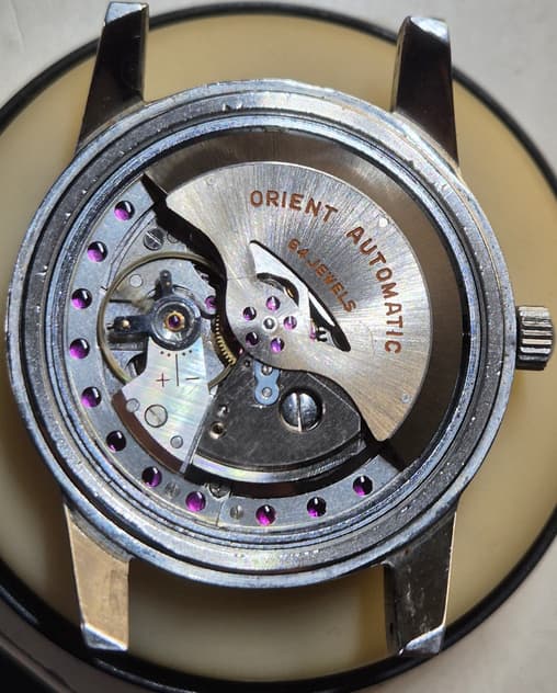

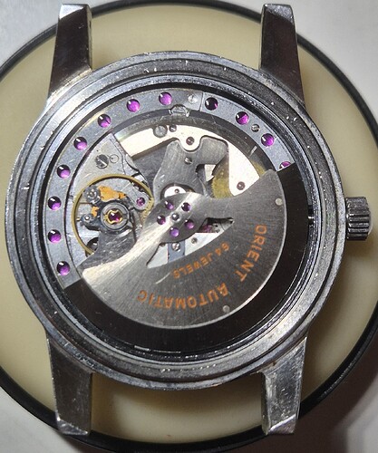

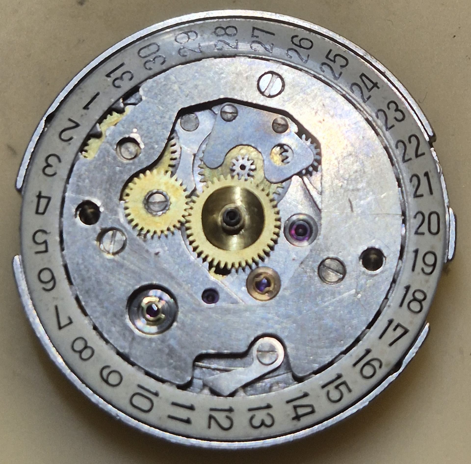

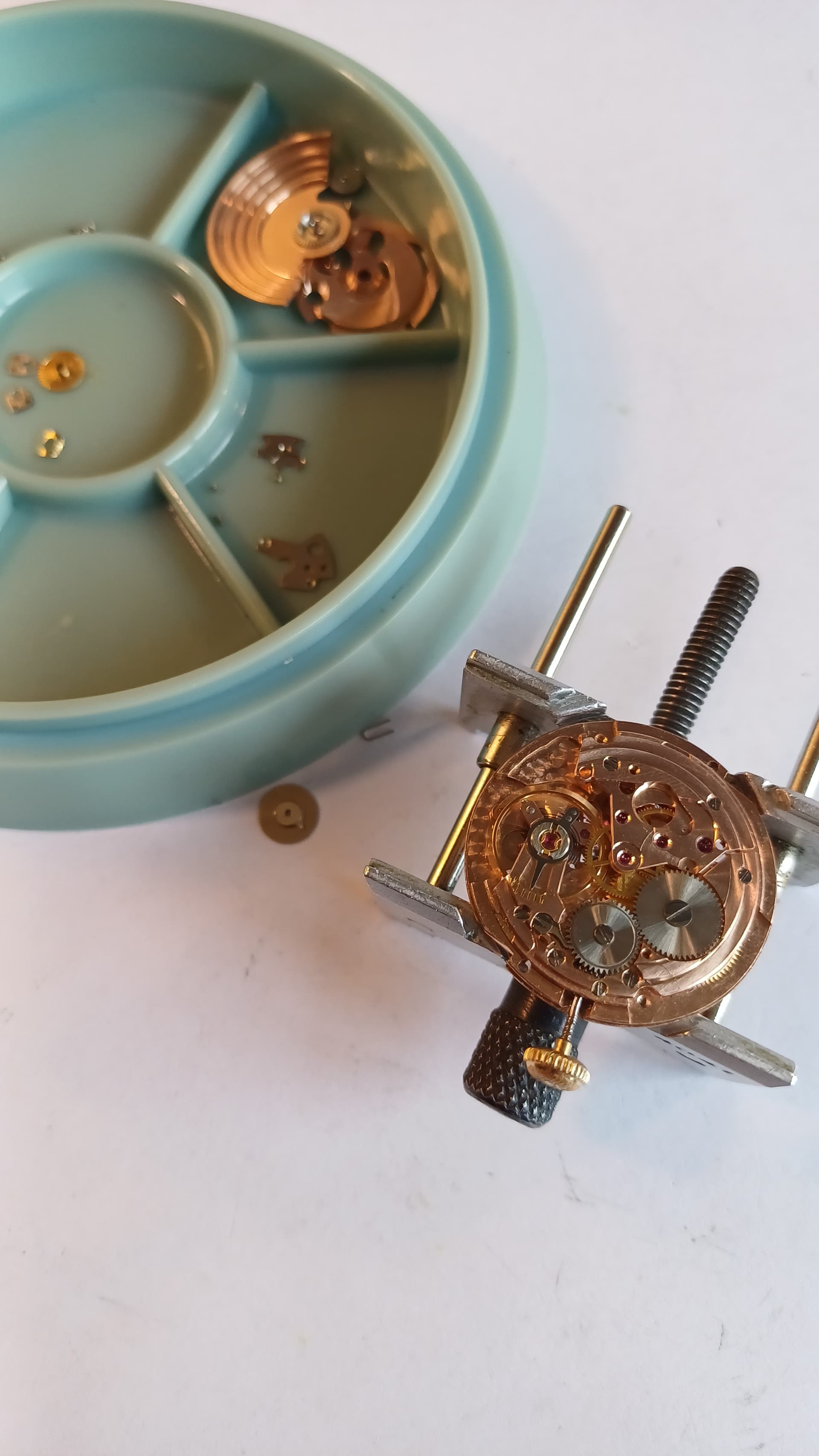

Hier weer een episode van wat tot leven wekken. In dit geval een transplantatie, want er zat het verkeerde uurwerk in. Dwz. Het uurwerkje was in de basis wel correct, maar niet voor dit horloge. We praten hier over een Orient GrandPrix Almighty 64. Om duidelijk te zijn: Dit is niet mijn eigen horloge.
Hier hoort een uurwerkje met 64 jewels in te zitten, en deze had er maar 30. Op zich niet heel erg, maar dan is het niet meer origineel.
Maar nu had ik nog een volledig donoruurwerkje liggen, waar wel wat onderdelen ontbraken, maar waarmee ik met het 30 jewels uurwerkje een complete van kon maken. De balans kon ik helaas niet overzetten (ging wel, maar dit is een Triostat uurwerkje, en dat is een andere balans. Gelukkig had ik van de eigenaar nog een uurwerkje meegekregen, en daar zat wel de juiste balans in.

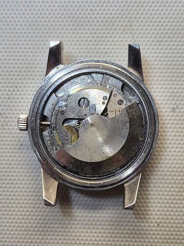

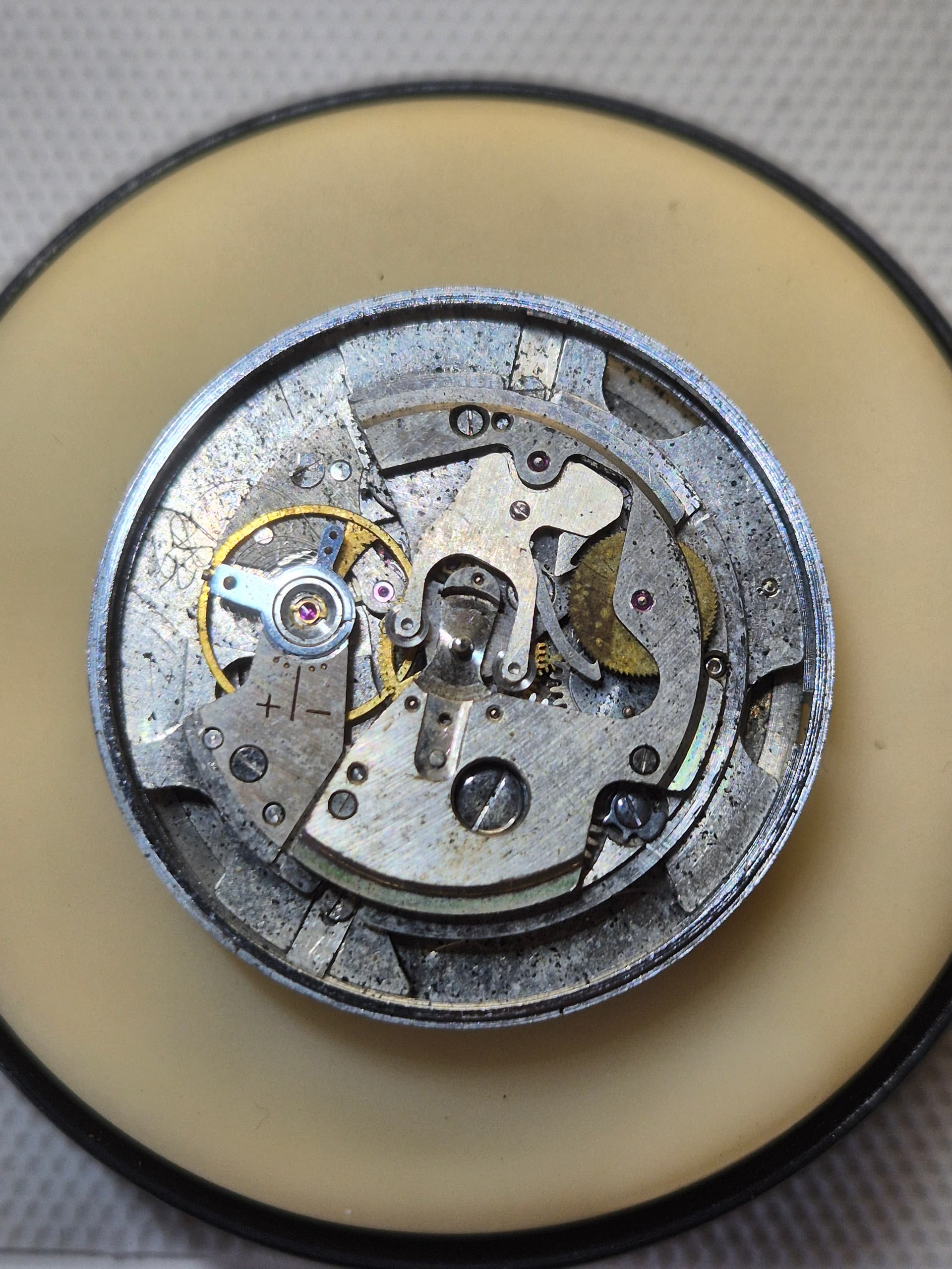

Zo zag het eruit, toen ik begon:
Het was ronduit smerig (en dat is het nog steeds…)

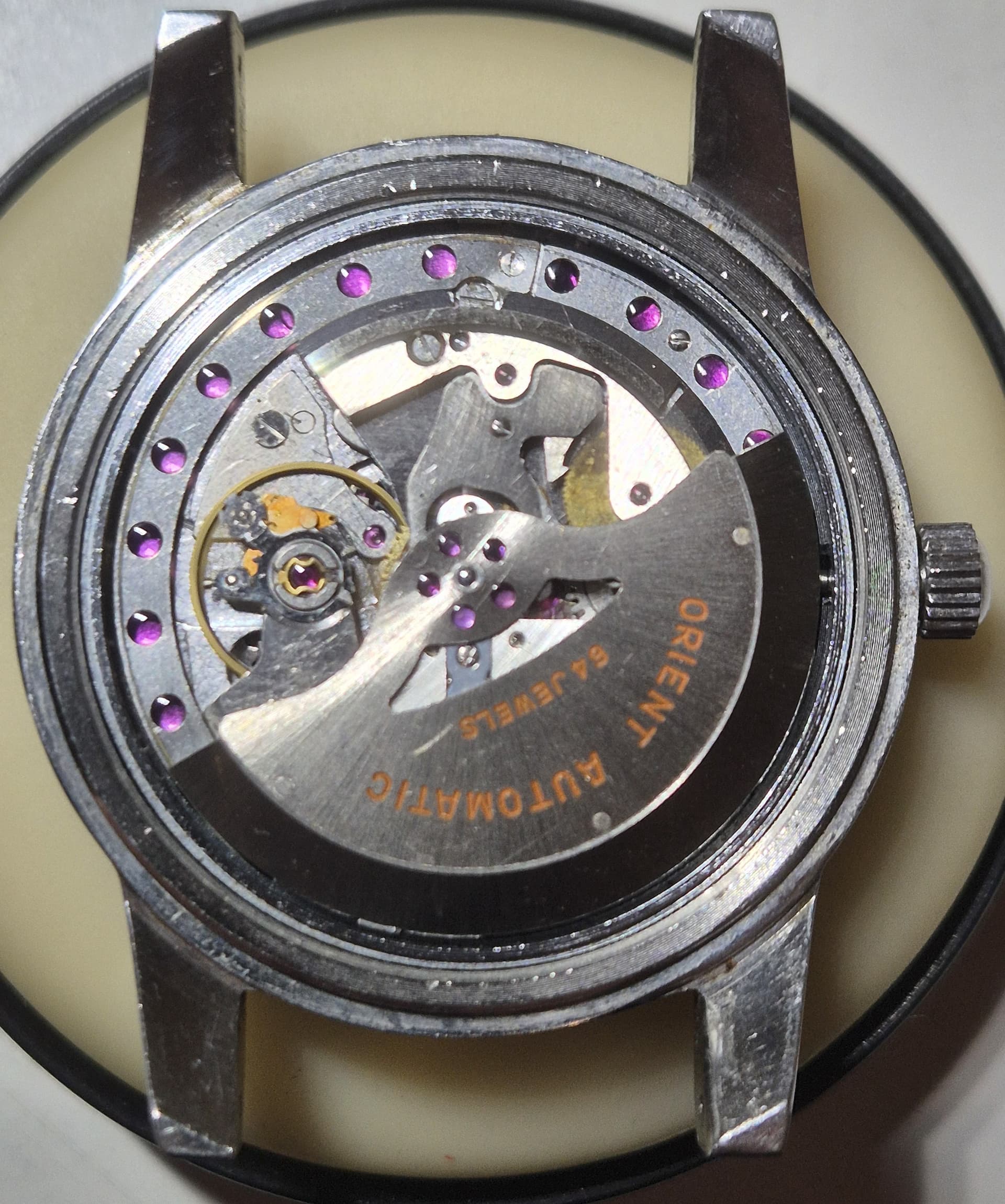

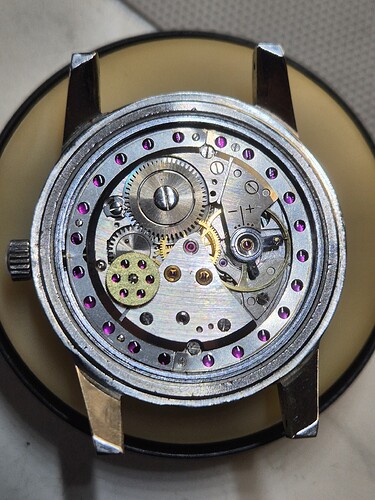

En hier beginnen we weer met de opbouw.

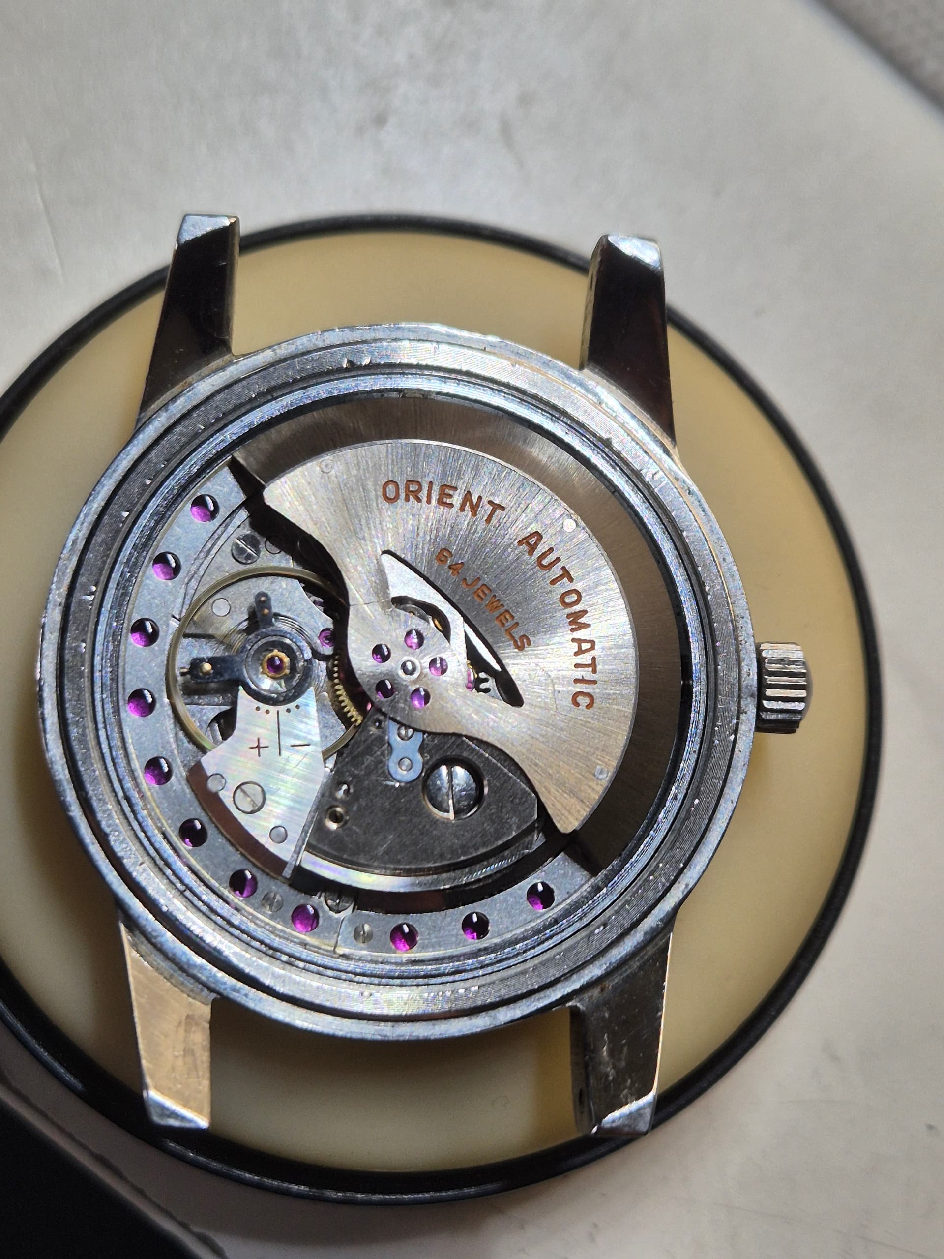

En het loopt weer. Hier nog met een andere balans, die is later vervangen door de juiste balans. Dat ziet er toch al beter uit, of niet dan?

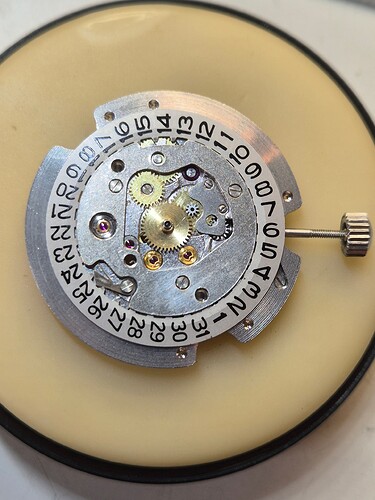

De andere kant heeft maar weinig verrassingen
En dan de wijzerplaat erop, en de wijzers, en de montagering voor in de kast. Dan het uurwerk in de kast en dan kunnen de 2 halve ringen met juwels erop.
Helaas kwam ik er toen achter, dat het tandwiel van de automaat te ver afgesleten was, waardoor de automaat niet meer werkte. Hetzelfde tandwiel van het andere horloge paste niet, waar ik wel een verklaring voor heb: Hier zit de automaatbrug van de 100 jewels variant op, en die is net weer iets anders… Maar hetzelfde tandwiel van het 30 jewels uurwerk paste wel. Maar daar zitten dan weer geen jewels op. Maar als ik dan de keuze moet maken tussen een werkend of een origineel horloge, dat dan niet goed werkt, dan is het gemakkelijk… Liever een werkend horloge. We kunnen nog altijd een zoektocht starten naar het juiste onderdeel, al zal dat niet gemakkelijk worden.
En dit is het definitieve resultaat, een prachtig horloge, weer in originele staat hersteld (en hieronder met de juiste balans, met Triostat regeling):
Man, man, wat een job. En weer een bijzonder horloge gered van de ondergang. En een steentje meer of minder mag hier dan ook niet meer uitmaken. Knap gedaan! Petje af!

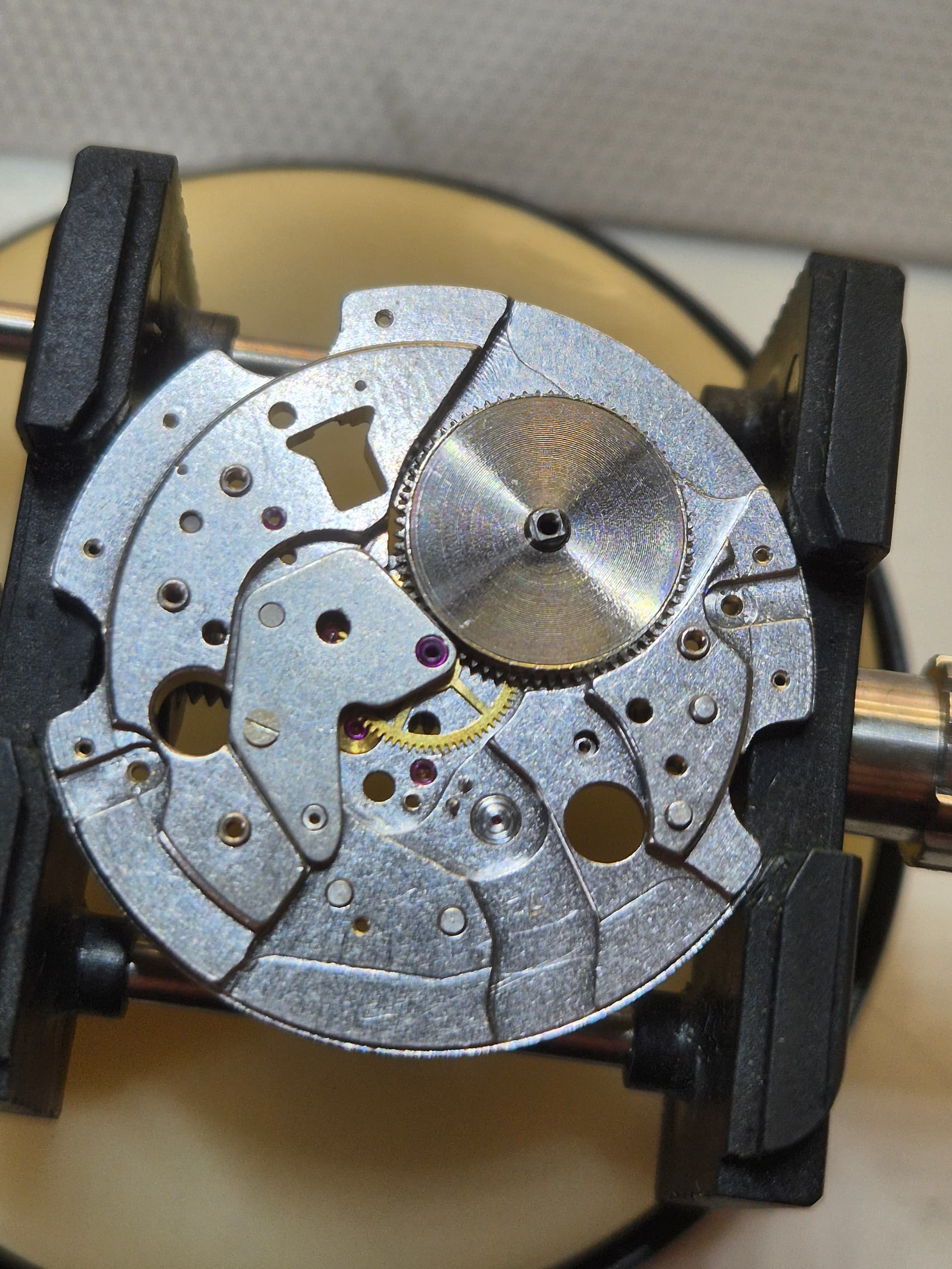

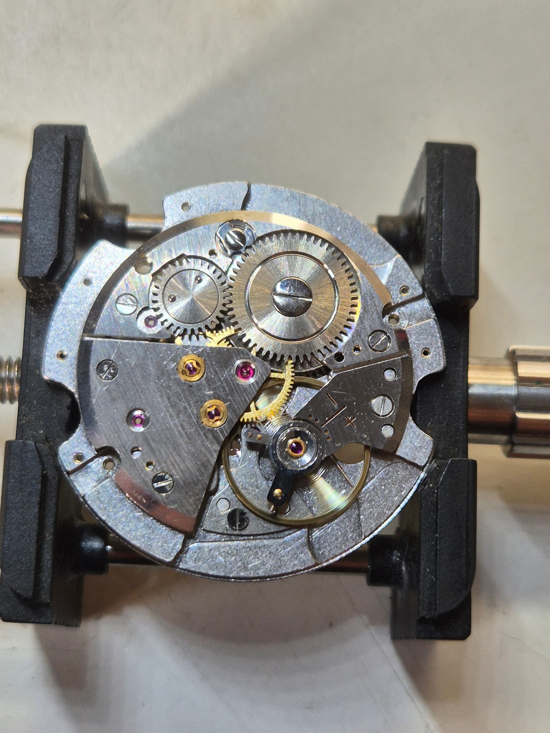

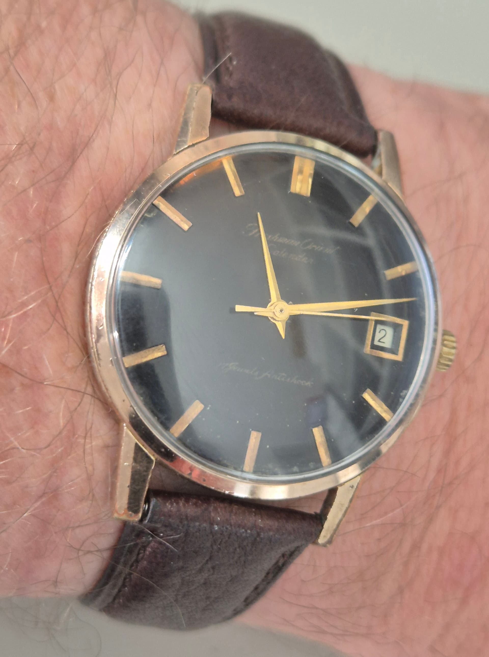

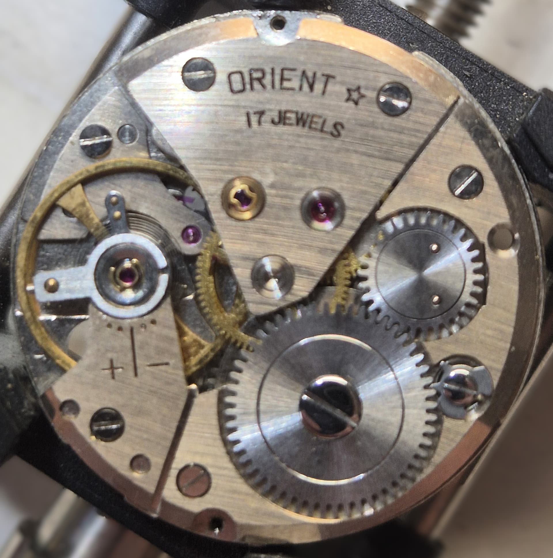

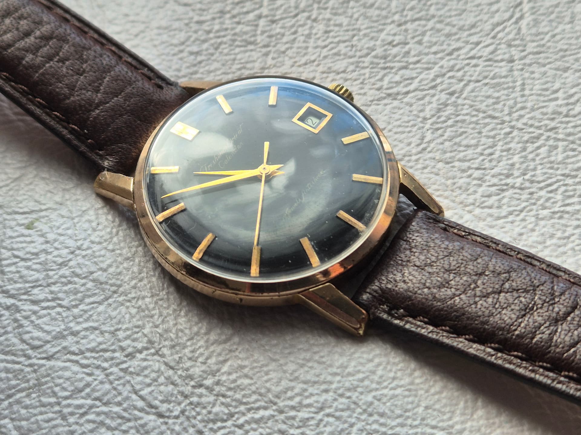

Weer een horloge onderhanden genomen. Deze keer een Orient Freshman Calendar. De kast ziet er niet heel geweldig uit, en de wijzerplaat heeft ook meer dan genoeg sporen van de tijd, maar heeft dan wel weer een zwarte wijzerplaat en dat is een plus.
Het uurwerkje was een verrassing, het is een handopwindertje, maar je kunt zien dat Orient het design gedeeld heeft met de Orient GrandPrix uurwerkjes. De onderdelen zijn zelfs onderling uitwisselbaar, dat wist ik niet… (Maar wel erg handig). Het uurwerkje had niet meer nodig, dan een goede schoonmaakbeurt en het vervangen van de tiretteveer (die ik van een GrandPrix uurwerkje genomen had). Wat wel apart was: Er zat een te lange kastschroef in, waardoor de datum niet kon verspringen. Nu is dat geen heel groot probleem, dus dat was snel opgelost. Maar wie denkt daar meteen aan…
En ik ben niet bepaald een fan van het type deksteen op de balans, dat zijn namelijk losse onderdelen, waardoor de ring van de deksteen nogal makkelijk kan wegspringen. Dan heb ik liever een deksteen, waar de steen vast in zit… Maar het is goed gekomen.

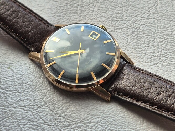

Deze keer eentje van mijzelf niet voor een ander forum lid.

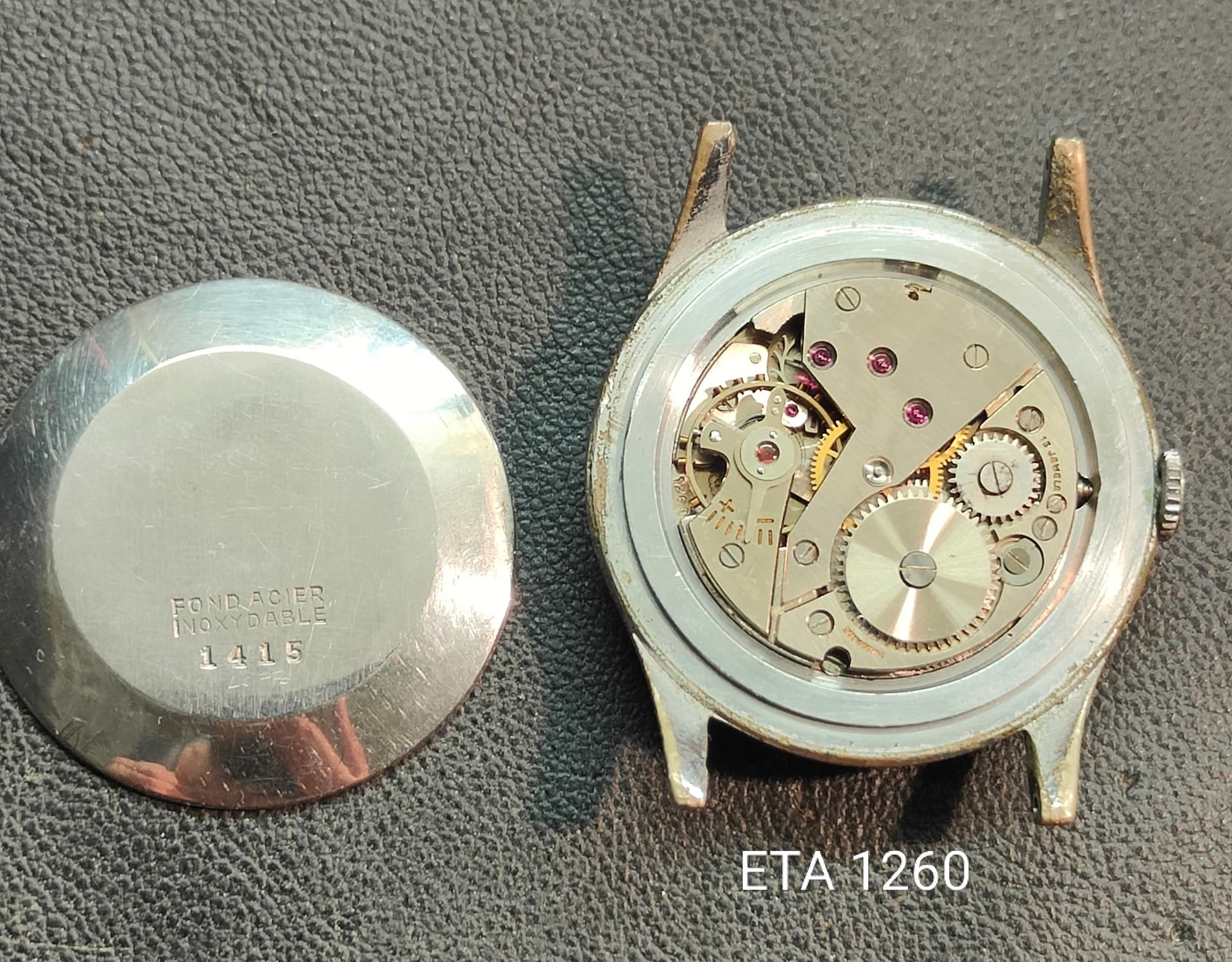

ETA 2452

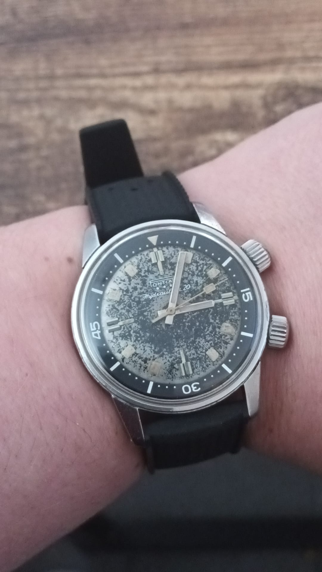

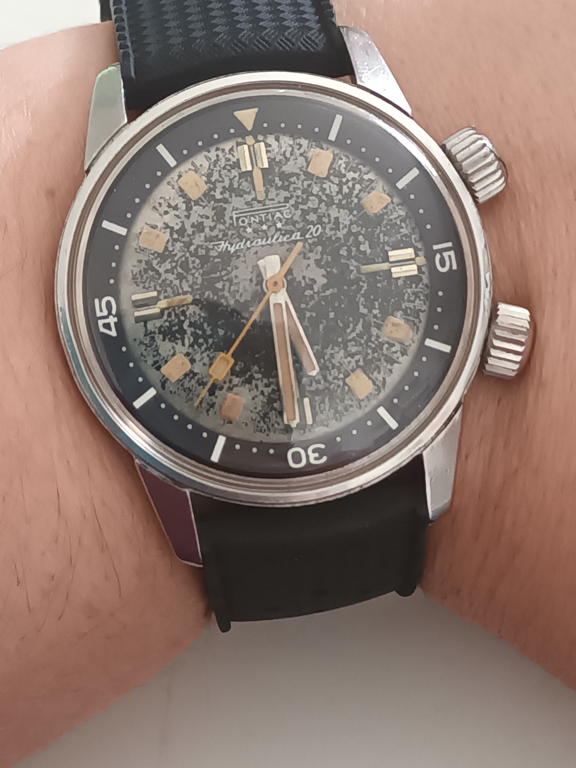

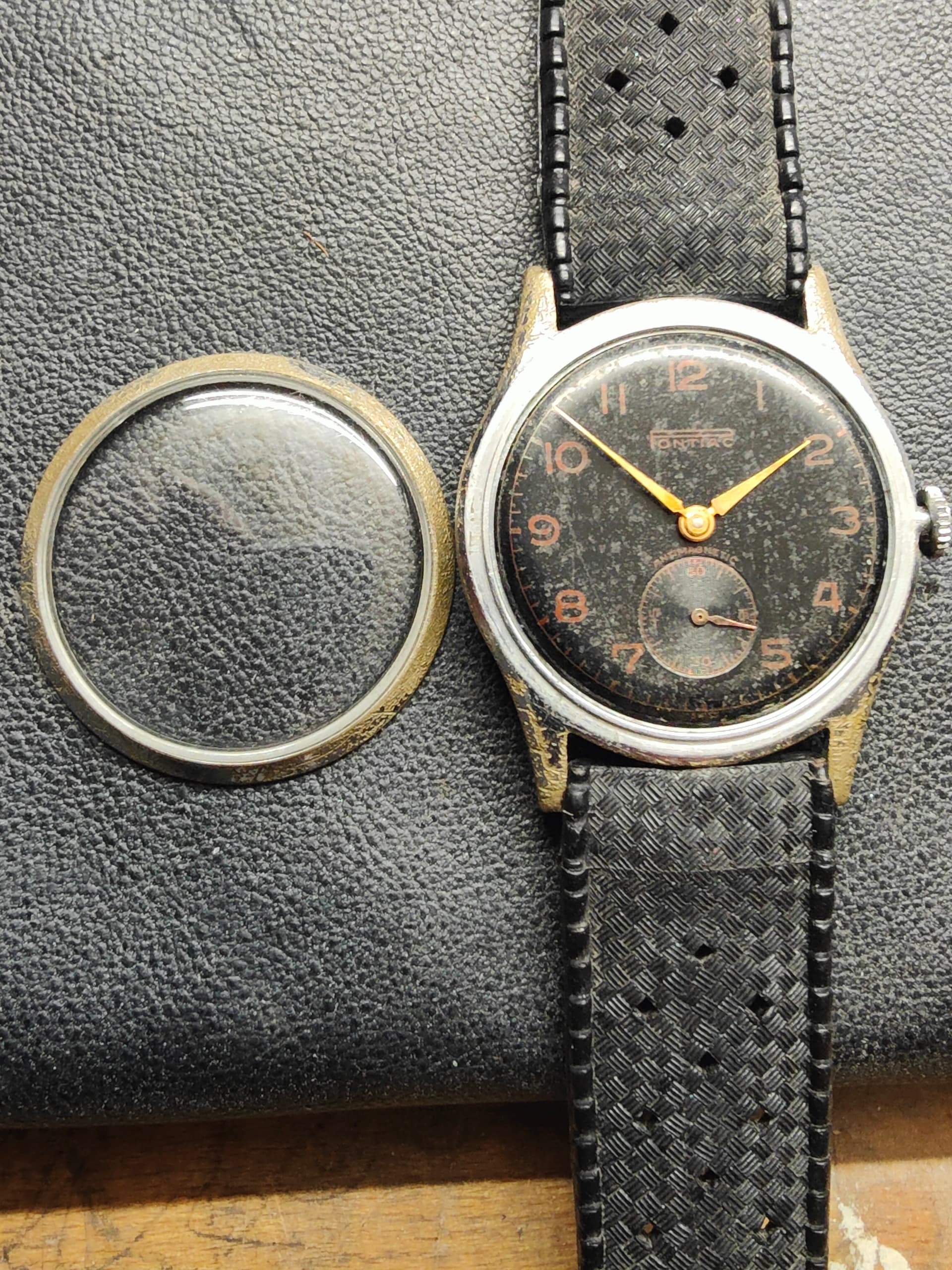

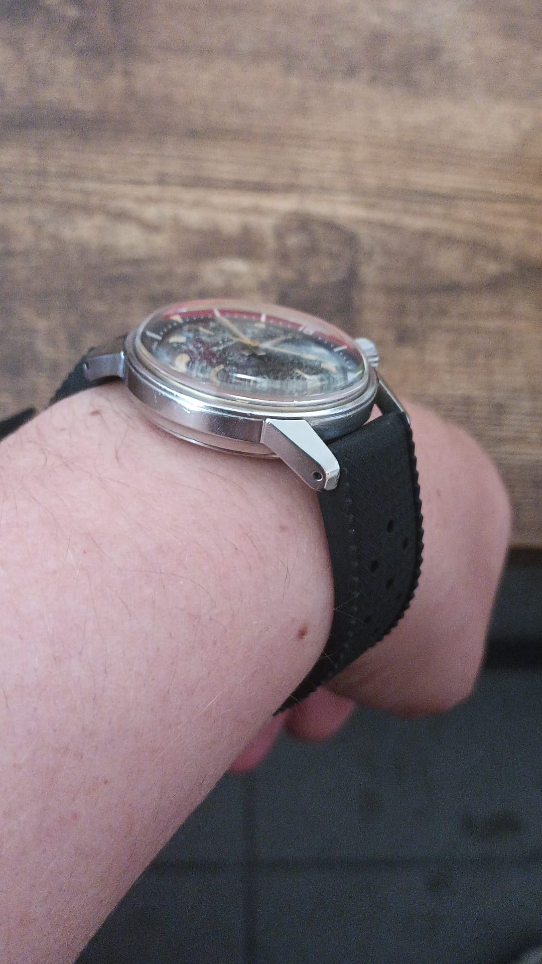

nieuw glaasje, nieuwe band, kast een beetje opgeblonken en full service op de mechaniek gepleegd en nu kan mijn sterrenhemel pontiac duiker eindelijk veeeeeeeeeeel om de pols
Brocanteprul wat later een Pontiac bleek
Goed geoxideerd.en geen beweging in
Eens open een propere ETA
Veer ontspannen en met wat schudden en beven
( een natuurlijke eigenschap van mezelf :grin:)
Draaide de 1260 … mazzel
Beetje proper gemaakt
Ben er content mee.
Weer levend. Zo te zien had ie al stevig geleefd. Een tweede jeugd?
En een Zwarte Pontiac! Altijd mooi!
Geniet er van.

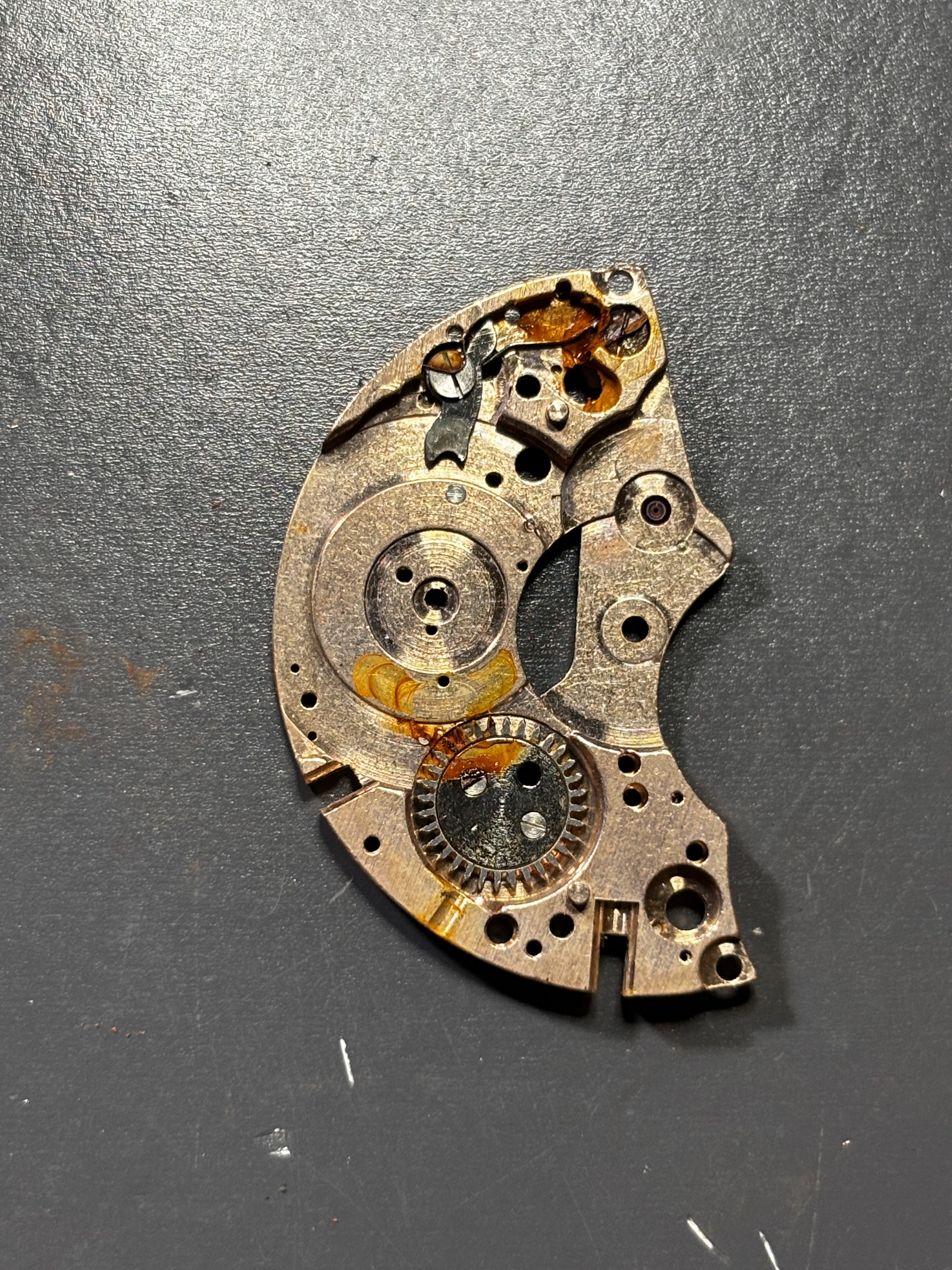

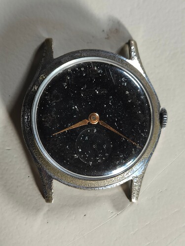

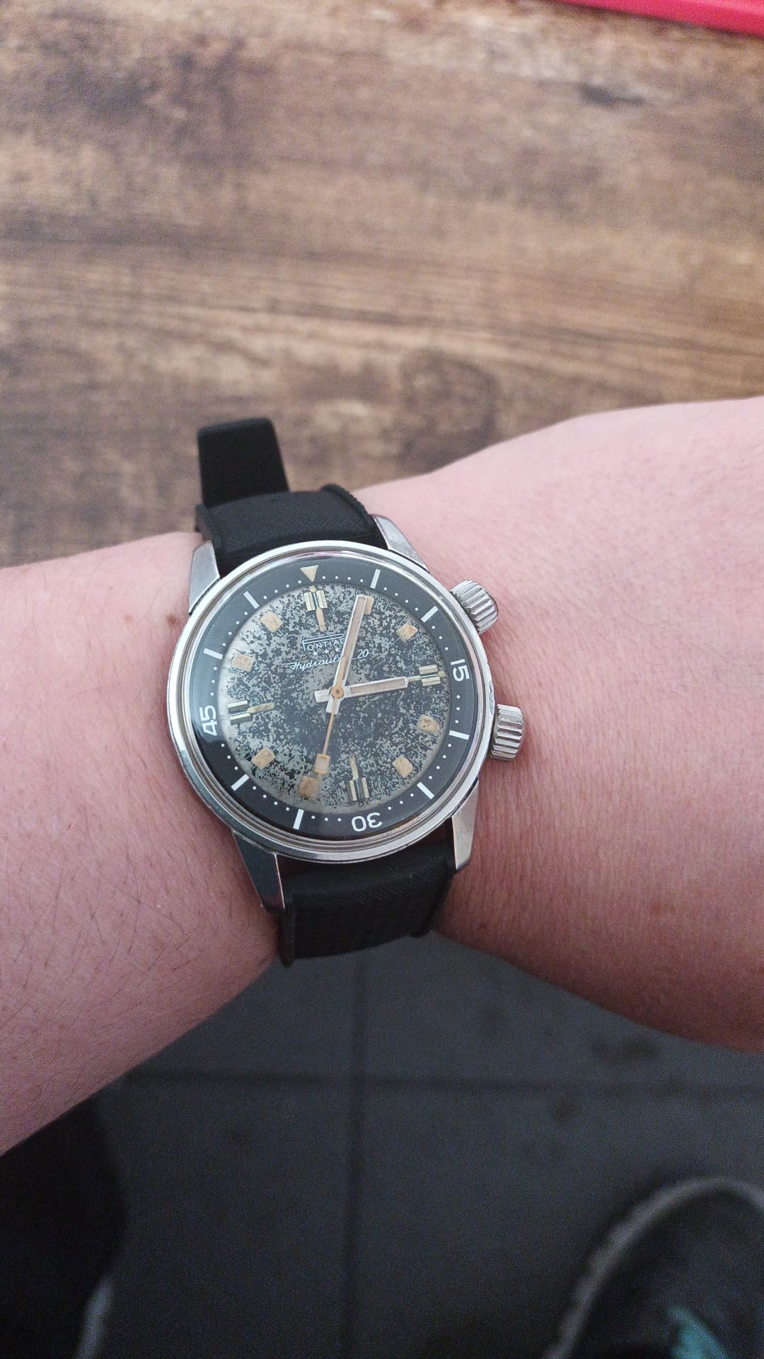

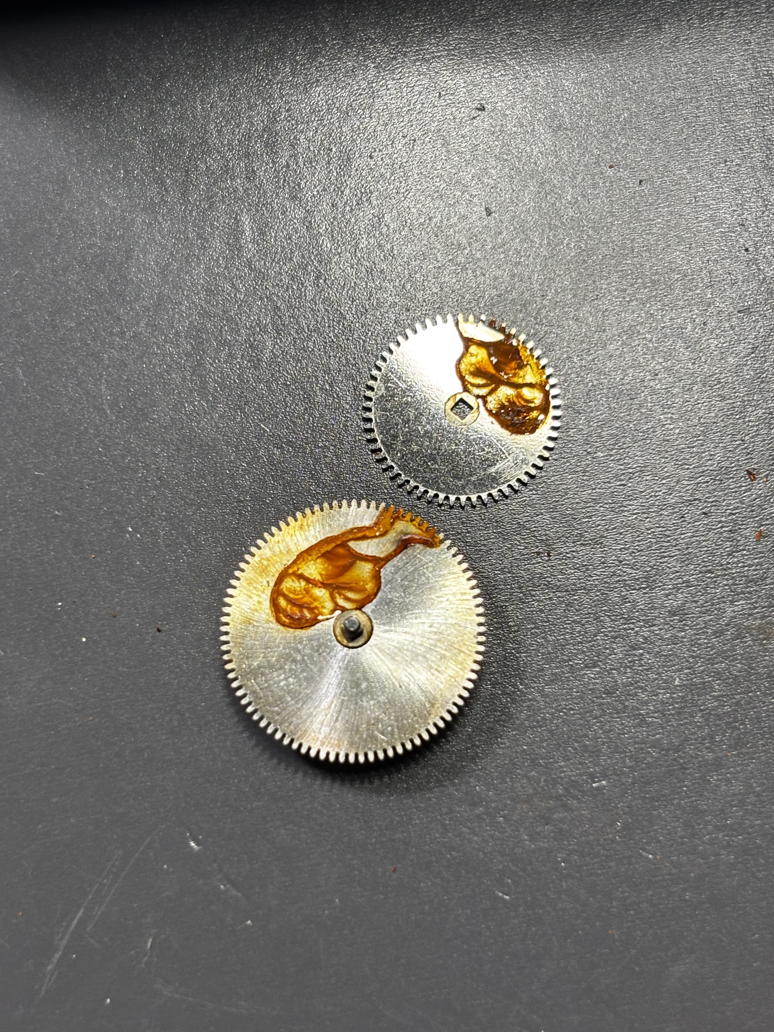

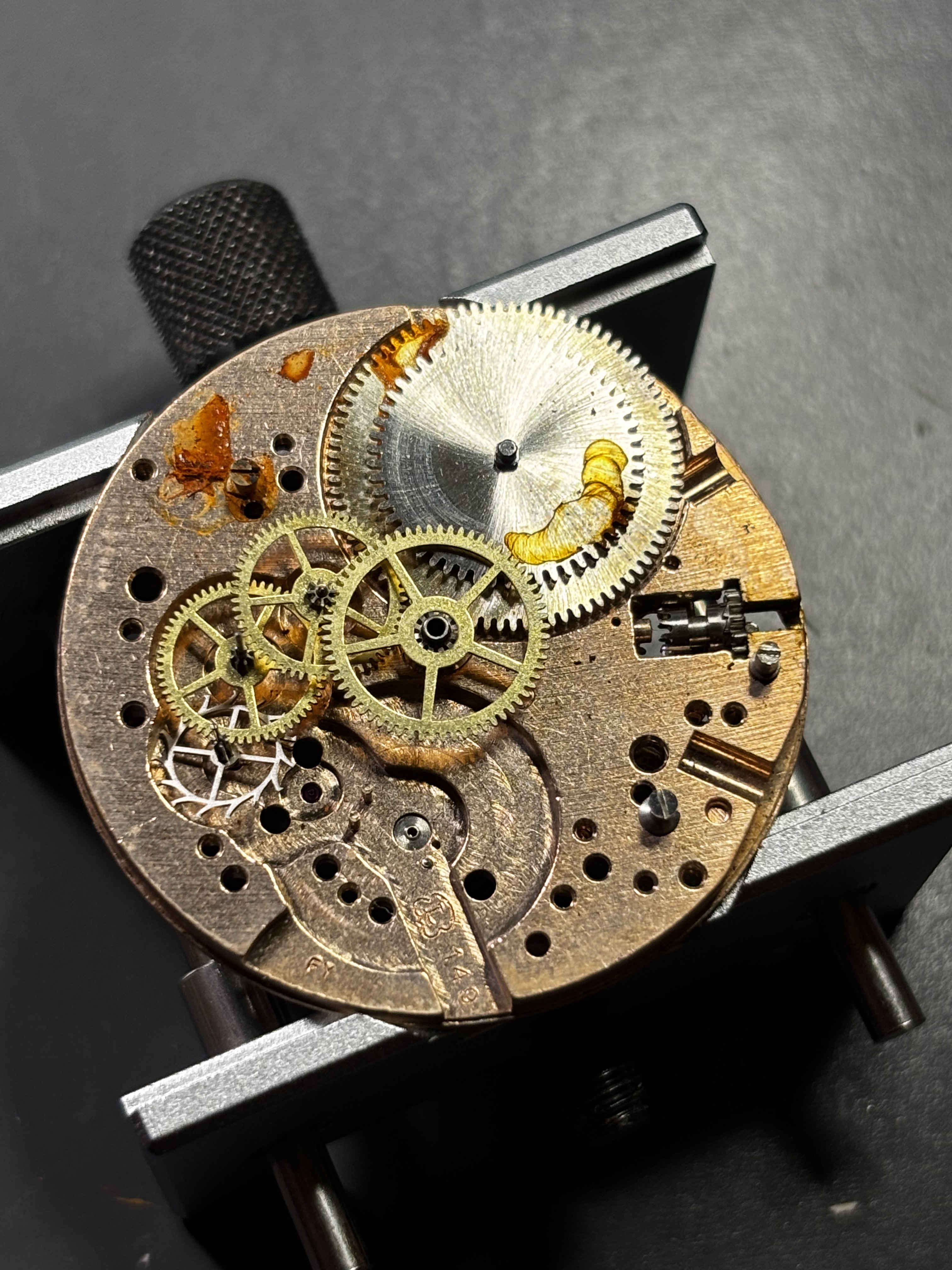

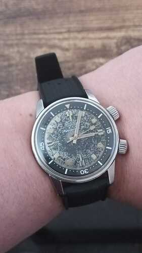

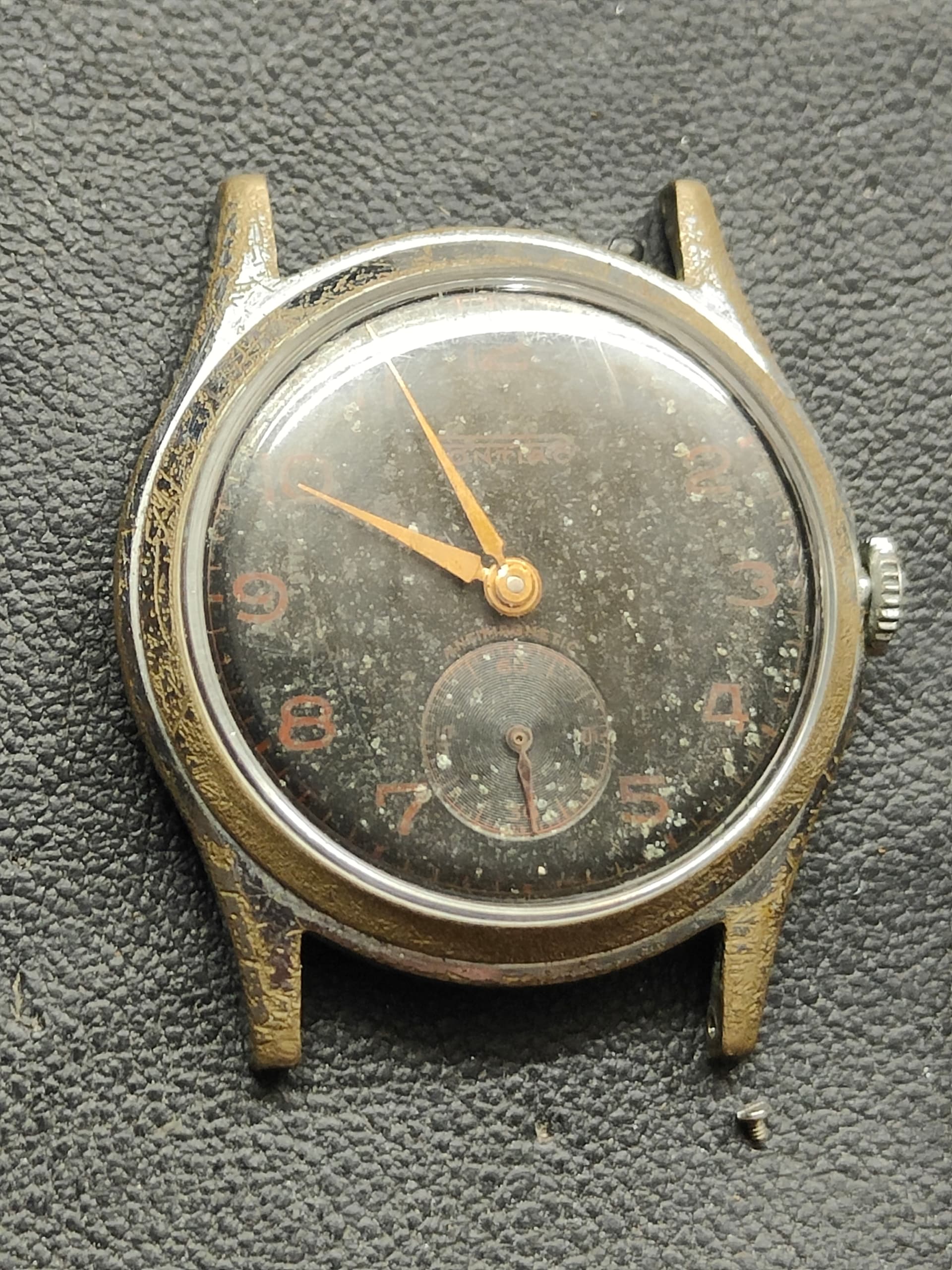

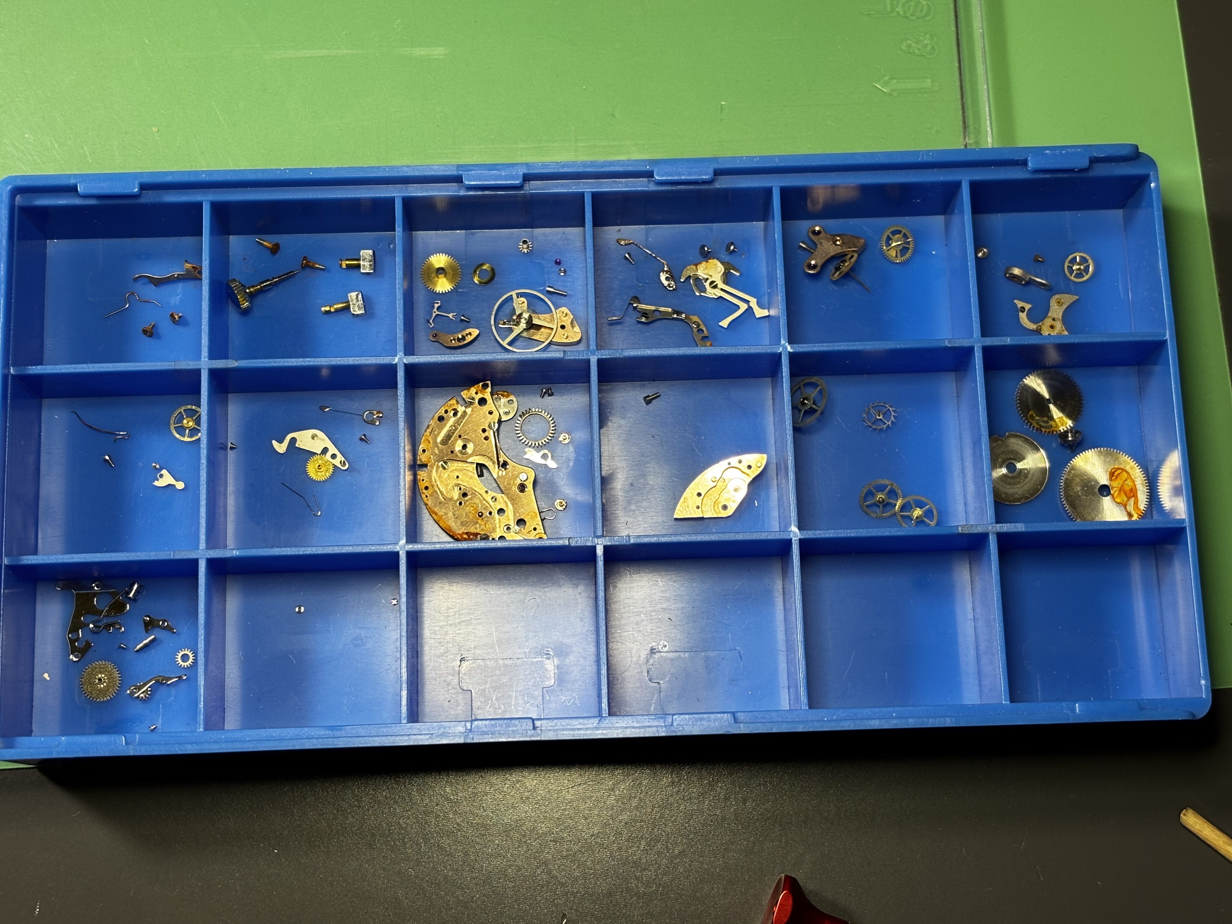

Een tijdje geleden deze niet lopende Potens op de kop getikt:

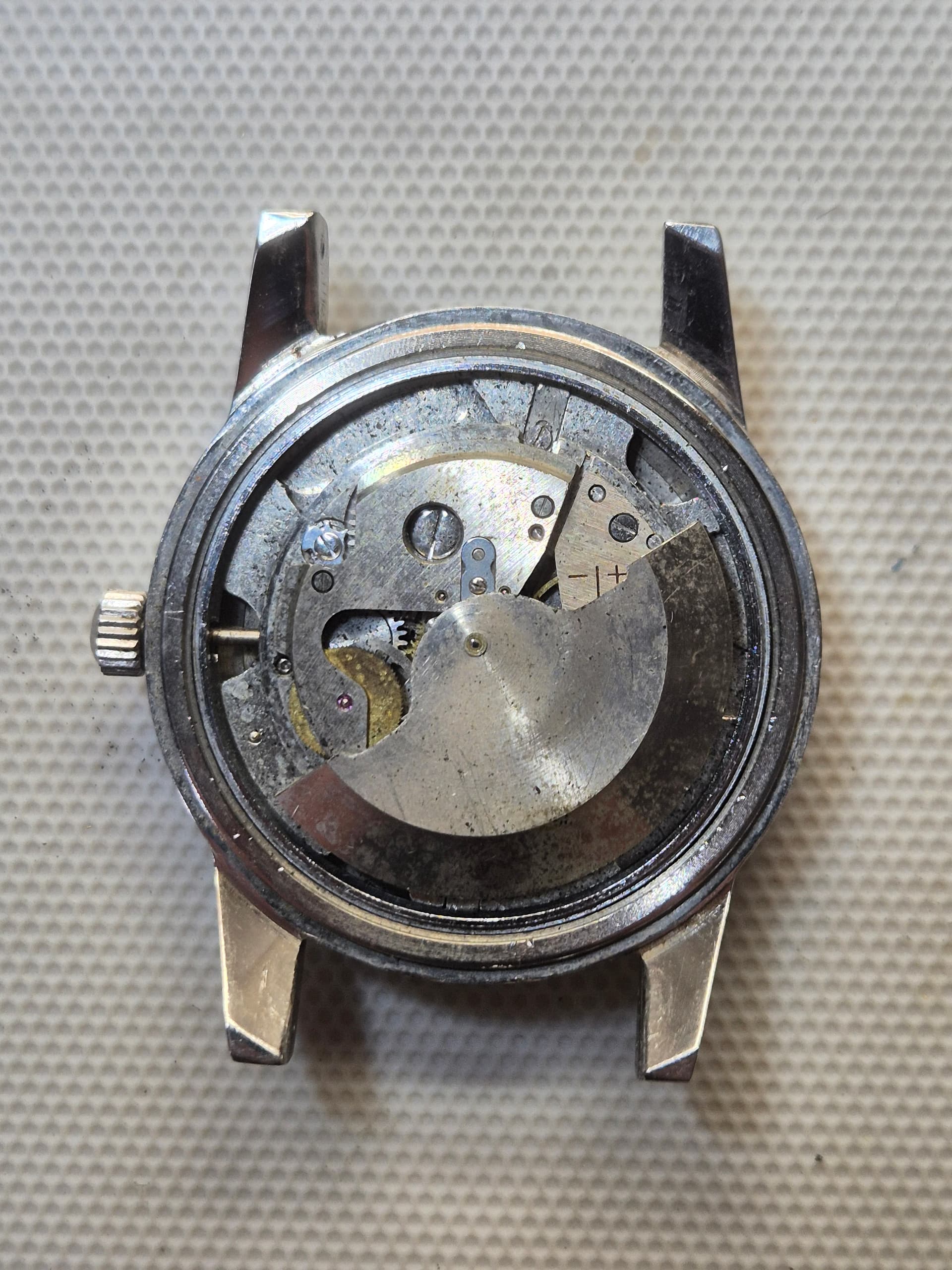

Gare band, wat verfvlekken hier en daar, maar ogenschijnlijk niets geks, dat wil zeggen totdat hij open ging :scream:

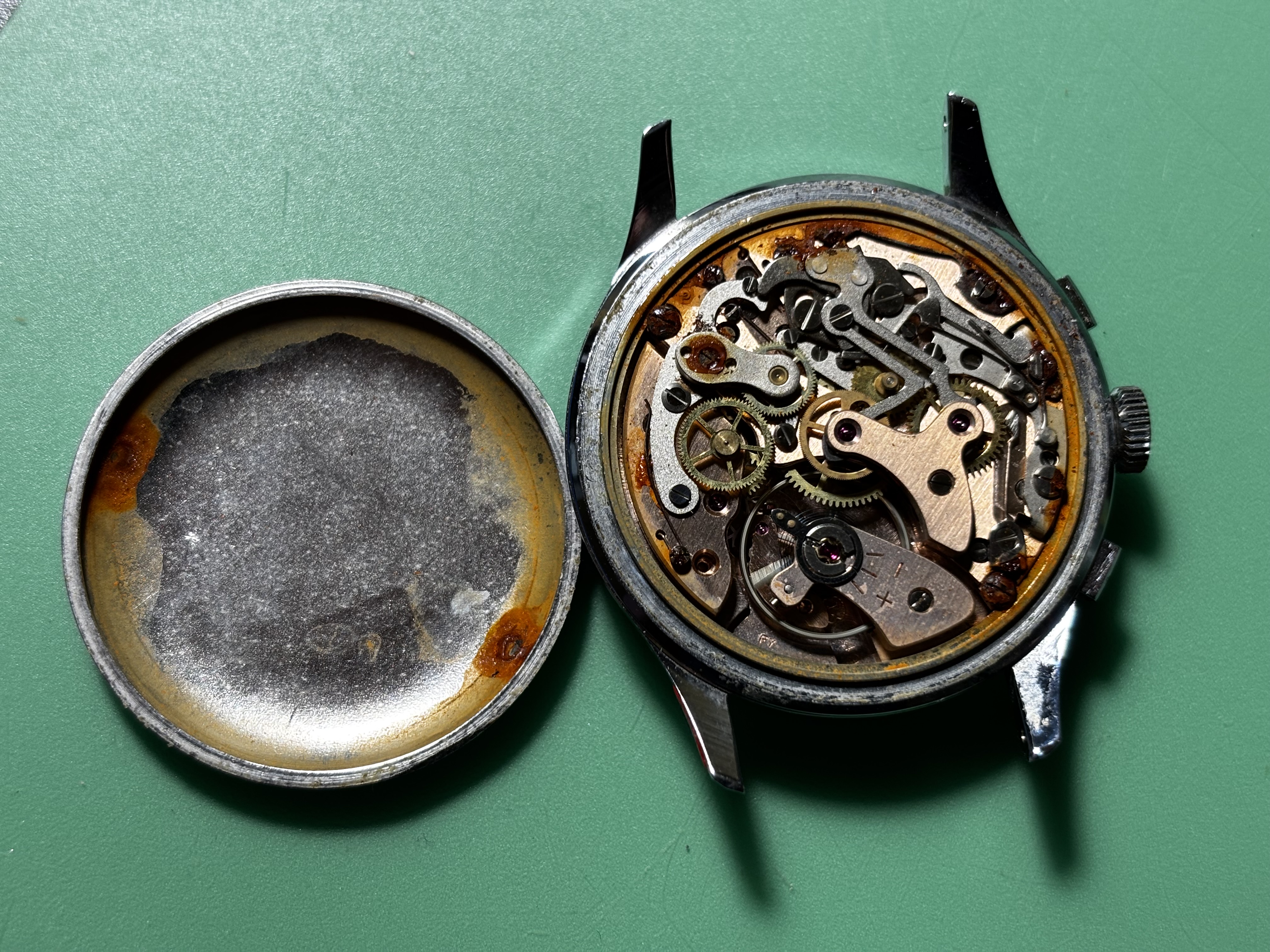

Nouja dikke pech, dus maar uit elkaar…

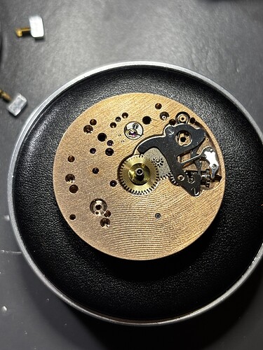

Onder de wijzerplaat was gelukkig niets te zien:

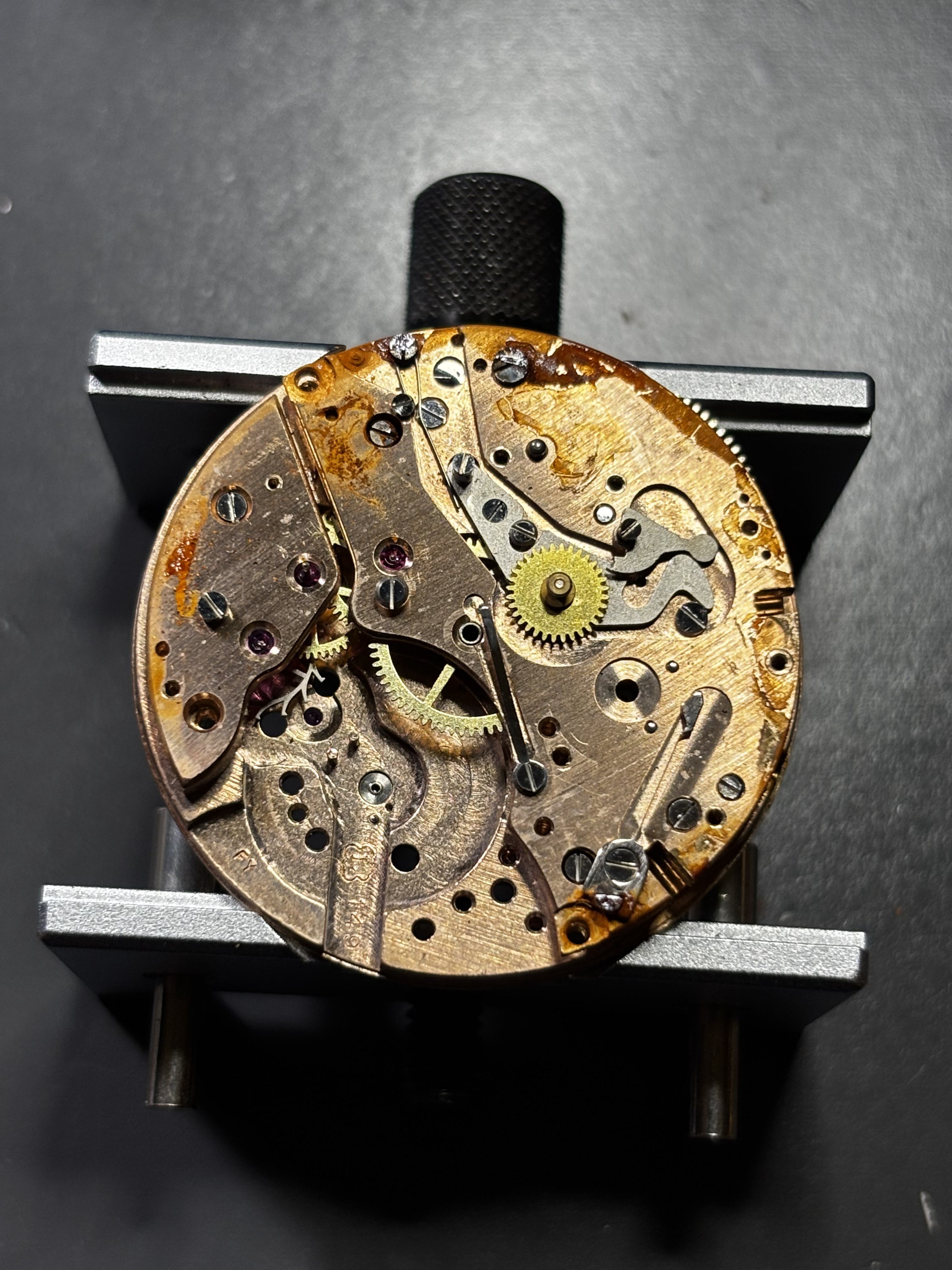

Aan de andere kant… tsja
Dus alles in de bak en de tandenborstel/glasvezelpen erbij:
Daarna eerst een handwas om zeker te zijn dat ik geen glasvezel door mn Elma trek en toen de machine in. Daarna natuurlijk de montage, maar ik vergeet altijd om foto’s te nemen…

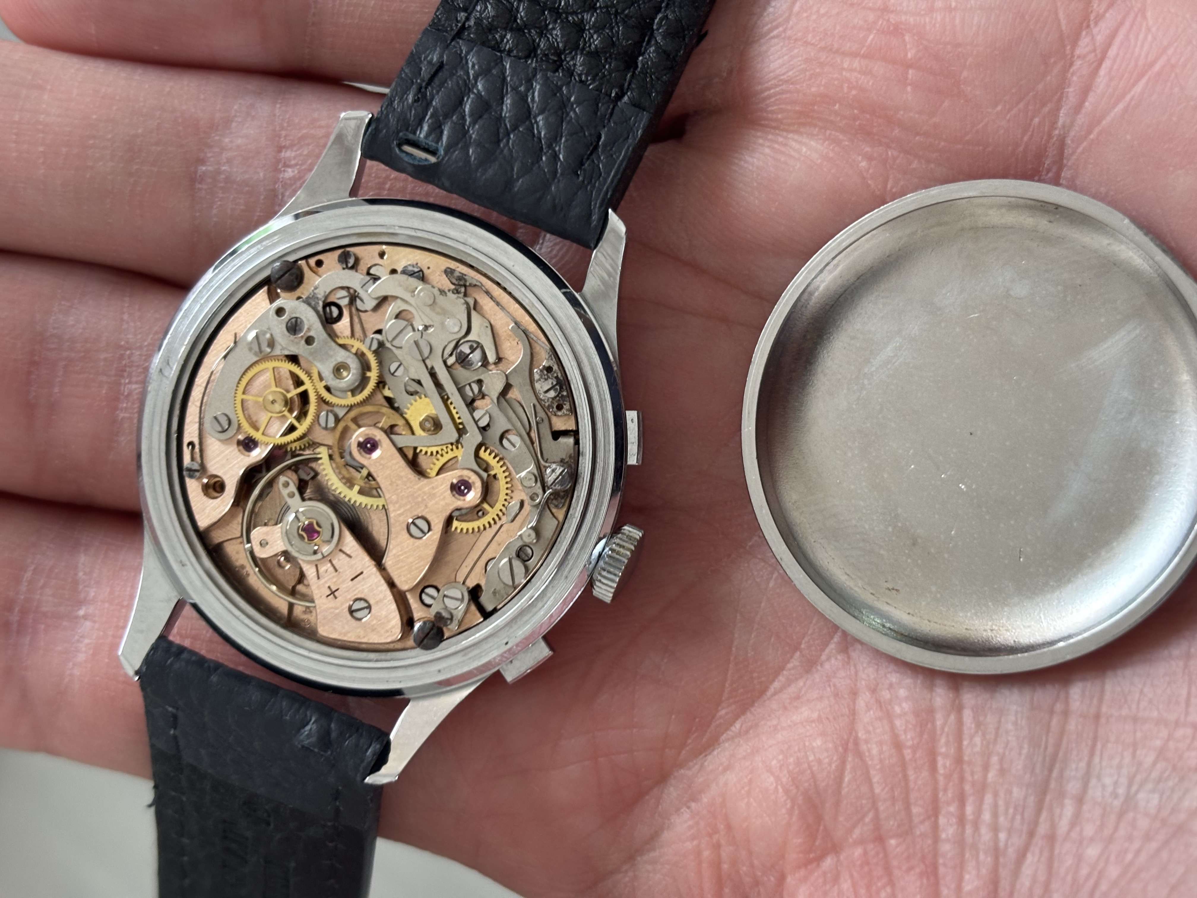

Dus direct door naar het eindresultaat:
Helaas nog een gescheurde hamer gevonden, maar die is al onderweg!

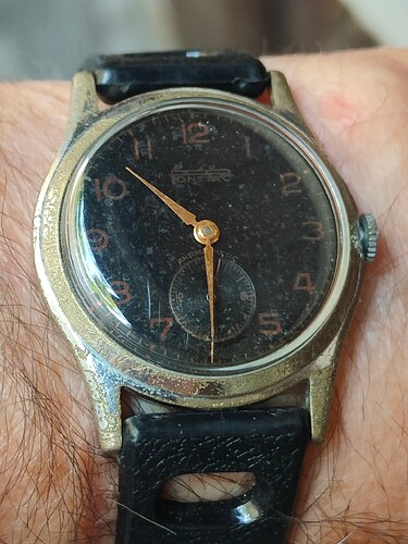

Dus voor nu maar eerst genieten van het uitzicht :partying_face:

Netjes hoor, roest leek oppervlakkig te zijn? In ieder geval mooi opgeknapt.
Terecht :+1:t2:. Lijkt overigens aardig op een oud Olma tijdgenootje hier - maar die heeft wel minder starry nights :sparkles:
Lijkt mij minimaal verplicht een maand aaneen om de pols en uit alle hoeken op de foto - wat een metamorfose heb je hier gepresenteerd… Dikke respect :ok_hand:
Prachtig geworden, Tim. Gelukkig viel het mee met de roest.
Heerlijk toch om na de aanvankelijke gedachte dat je pech hebt gehad en een kat in de zak, toch een goed resultaat. Niet alleen geluk, maar ook wijsheid en vakmanschap! Chapeau!
Ja gelukkig wel, alleen wat schroefkoppen en veertjes die wel flinke putcorrosie hebben, maar de vitale delen waren ok :ok_hand:
FTFY
Maar, prima spul wel dat Bison epoxy hars. Ik heb er ook gaten in vulpennen mee gerepareerd…
