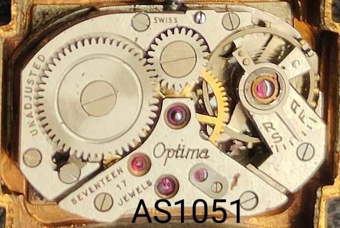

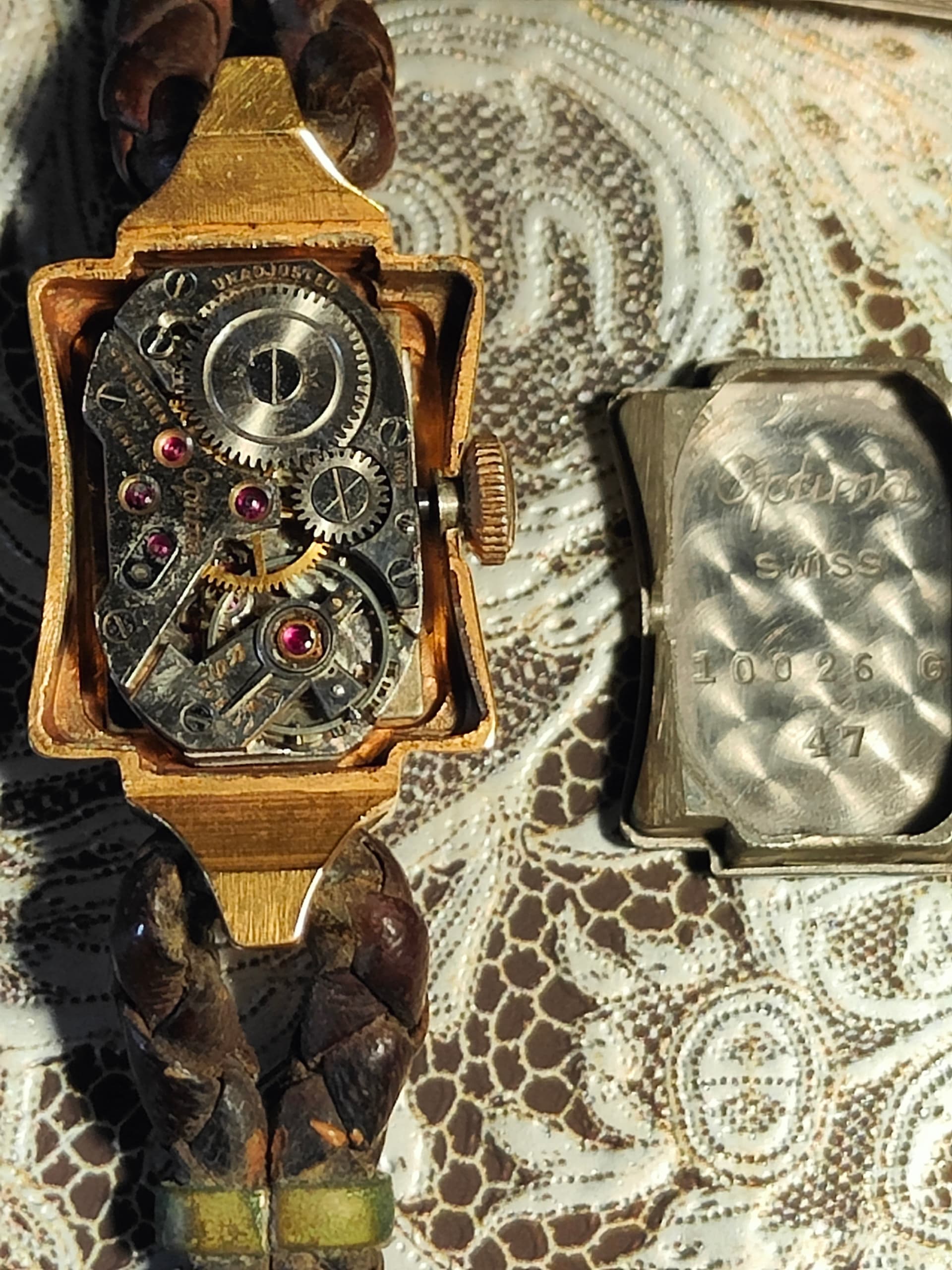

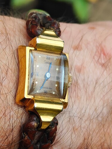

Onder het motto wie’t kleine niet eert ist groote niet weert… brocantevondst weer levend gemaakt OPTIMA ART DECOOTJE
Bij aanschaf
En met wat aandacht

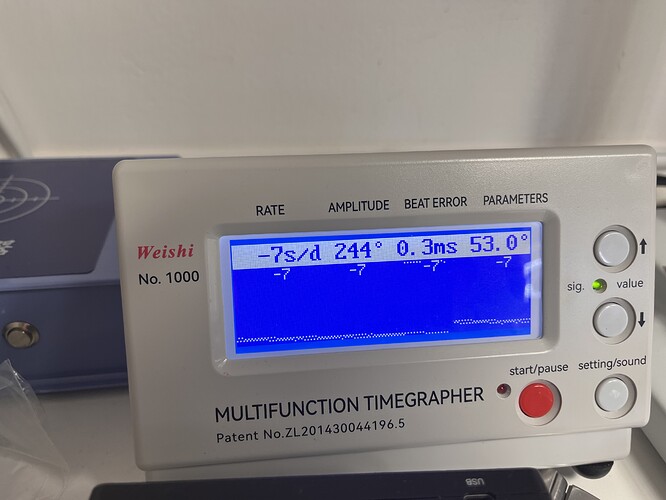

Stond stil van jaren in een lade te liggen en draait al enkele dagen mooi op tijd
Ik had een leuke mazzel vorige week. Van een kennis een leuk projectje gekregen.
De kroon had alleen nul effect dus daar zat een manco.
Transmissierad miste volledig.
En een beurtje mocht ook wel.
Toch kreeg ik hem niet gelijk fijn lopend… veerton en derde wiel hoogte aangepast, want die konden elkaar raken.
Spiraal geplooid

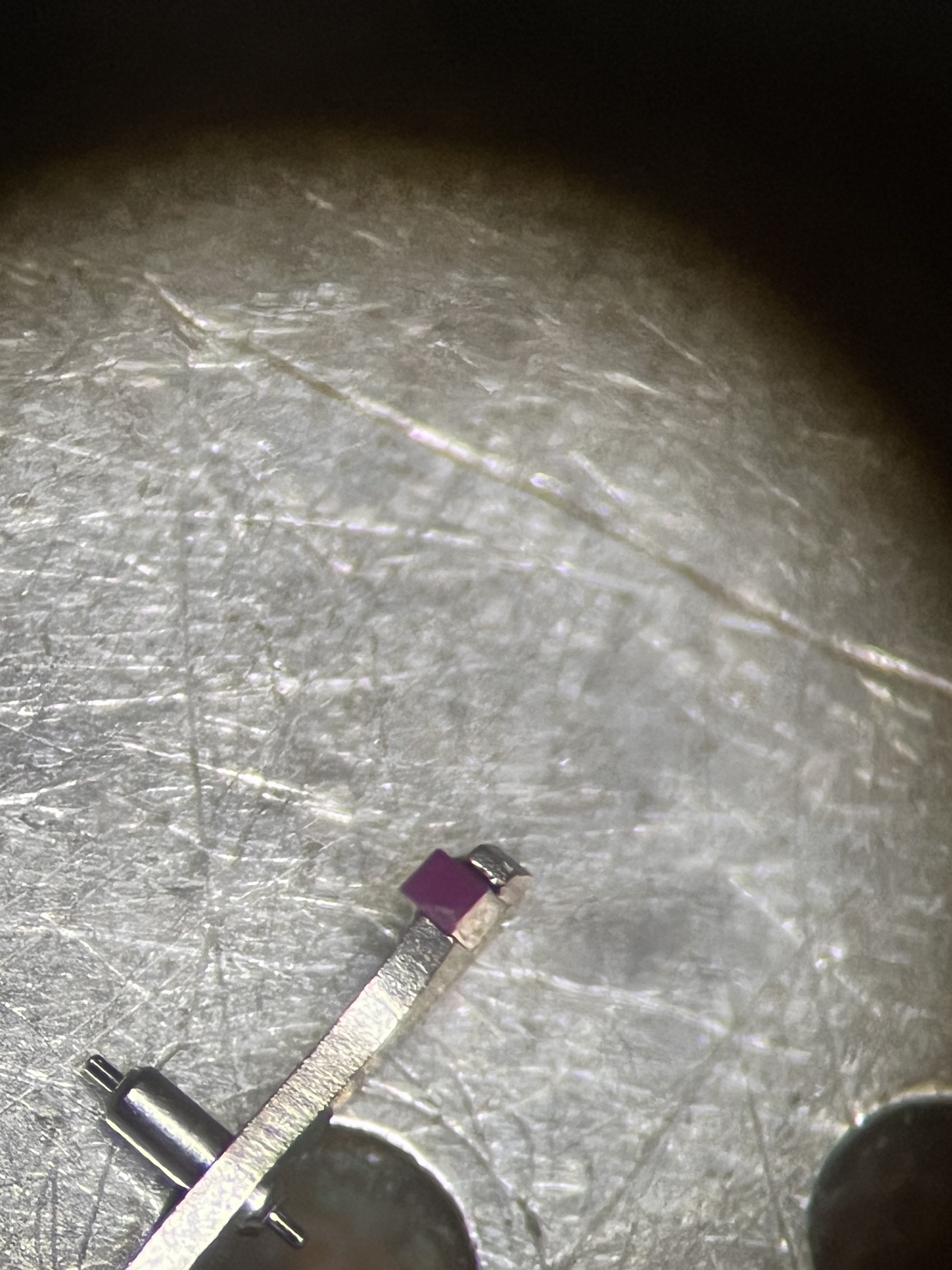

En het anker bleek gechipt dus die ook vervangen.
Nou daar spugen we niet op!
Glaasje met loupe was niet niet meer te redden.
Een passende vervangend glaasje staat al in de Cousins winkelwagen, maar gisteren net al een pakketje van ze ontvangen dus dat kan later altijd nog…

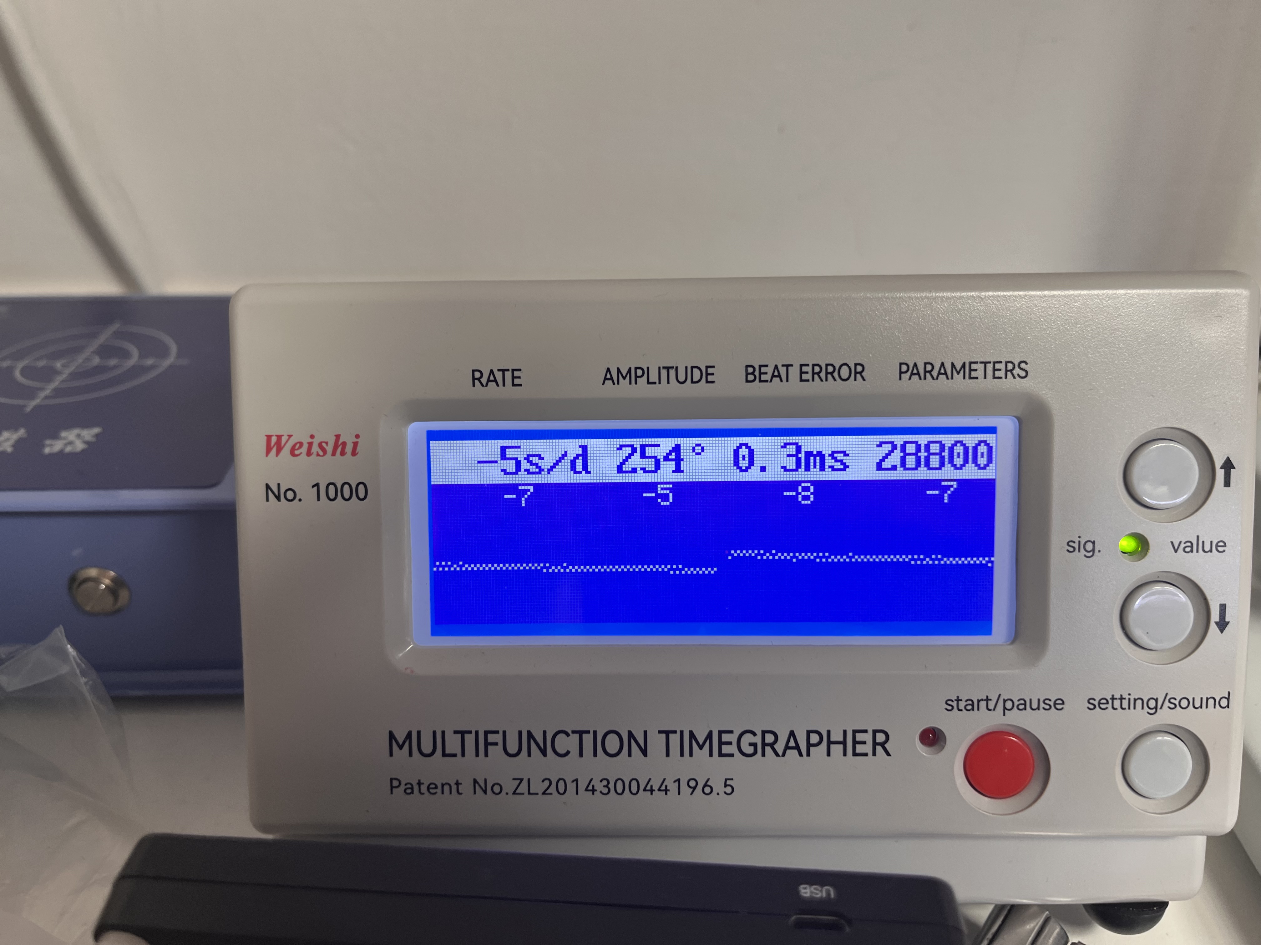

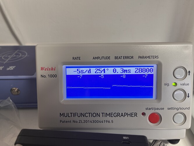

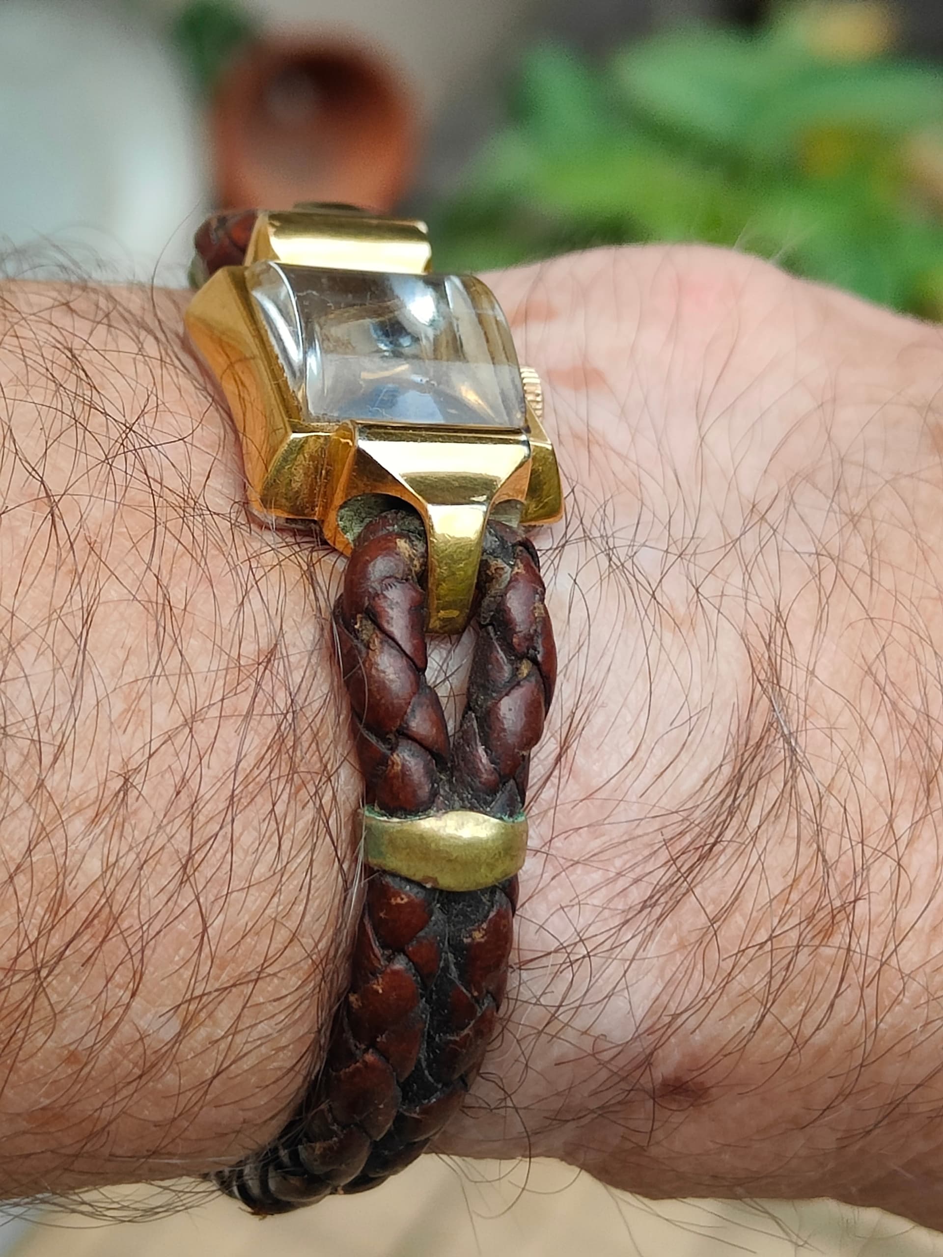

En dan het resultaat:
knap werk
Mooi geworden!
Heel fraai! En het lukte dus ook om het transmissierad te vinden?
welk tooltje bas?
Deze. Antiek denk ik. Ik moest een hele berg oude dingen kopen. Maar deze was het waard
Ja heb wat ETA donor uurwerken en stukken.
