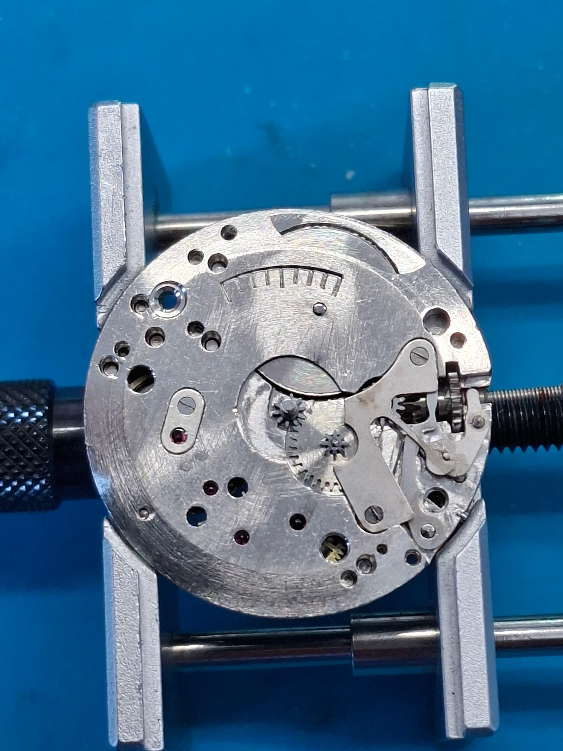

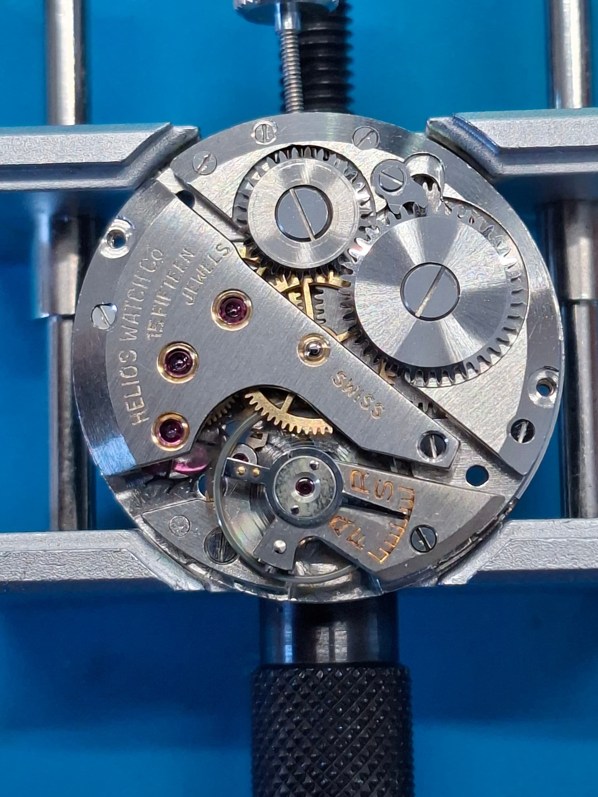

Paar weken geleden deze Helios gekocht. Werd als NOS aangeboden. Afgelopen zondag via een omweg op de Rikketik in ontvangst genomen.
Hij liep niet en was maximaal opgewonden. Alles uit elkaar gehaald en door de Elma getrokken voor een schoonmaak. Zat opgedroogde olie in. Verder zag eigenlijk alles er prima uit.

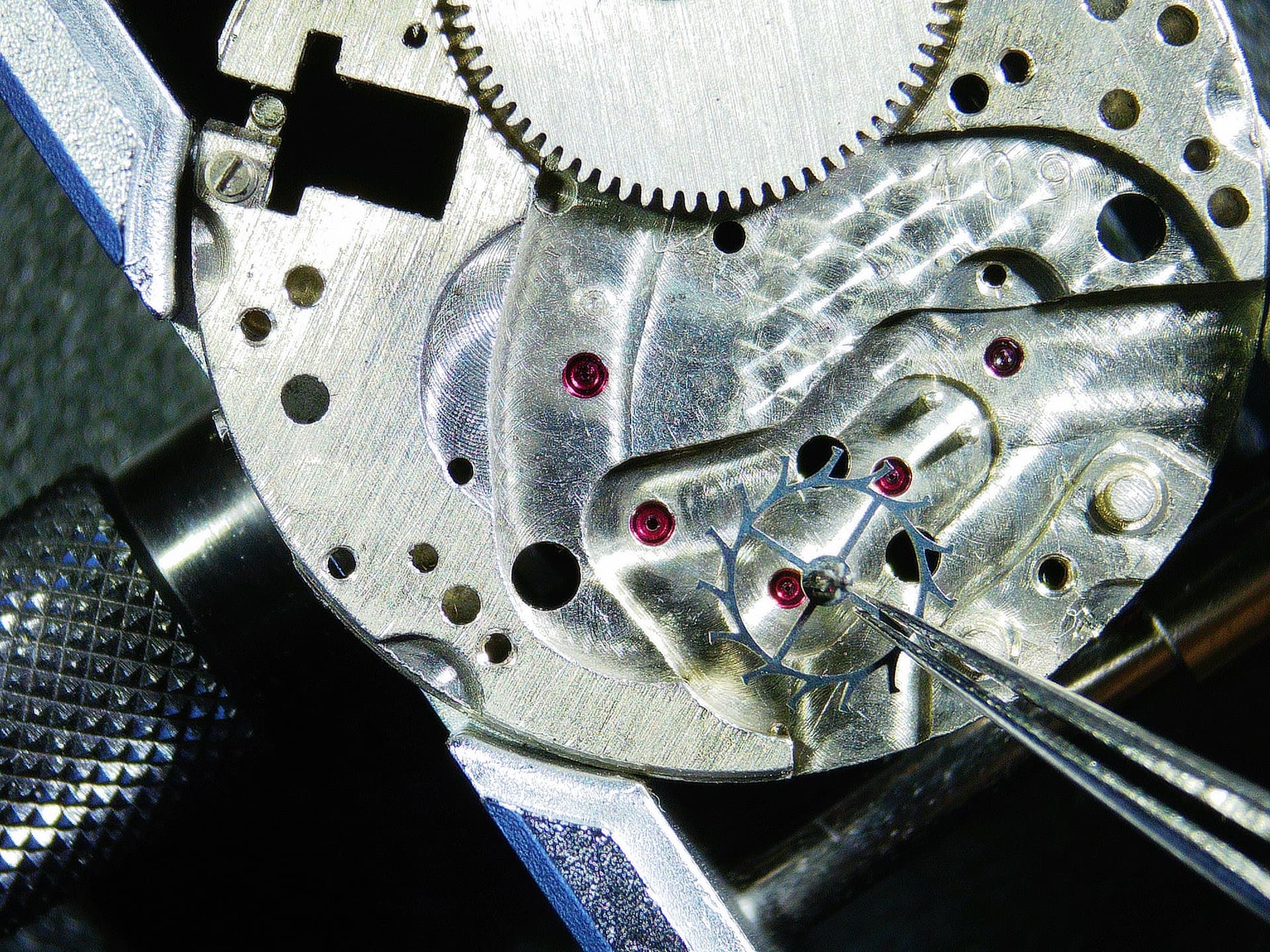

Dan weer in elkaar. @chi_kwadraat weet jij welk uurwerk dit is? Ik kom helemaal nergens markeringen tegen … enkel op een plek onder de balans, maar dat is alleen het nummer 409.

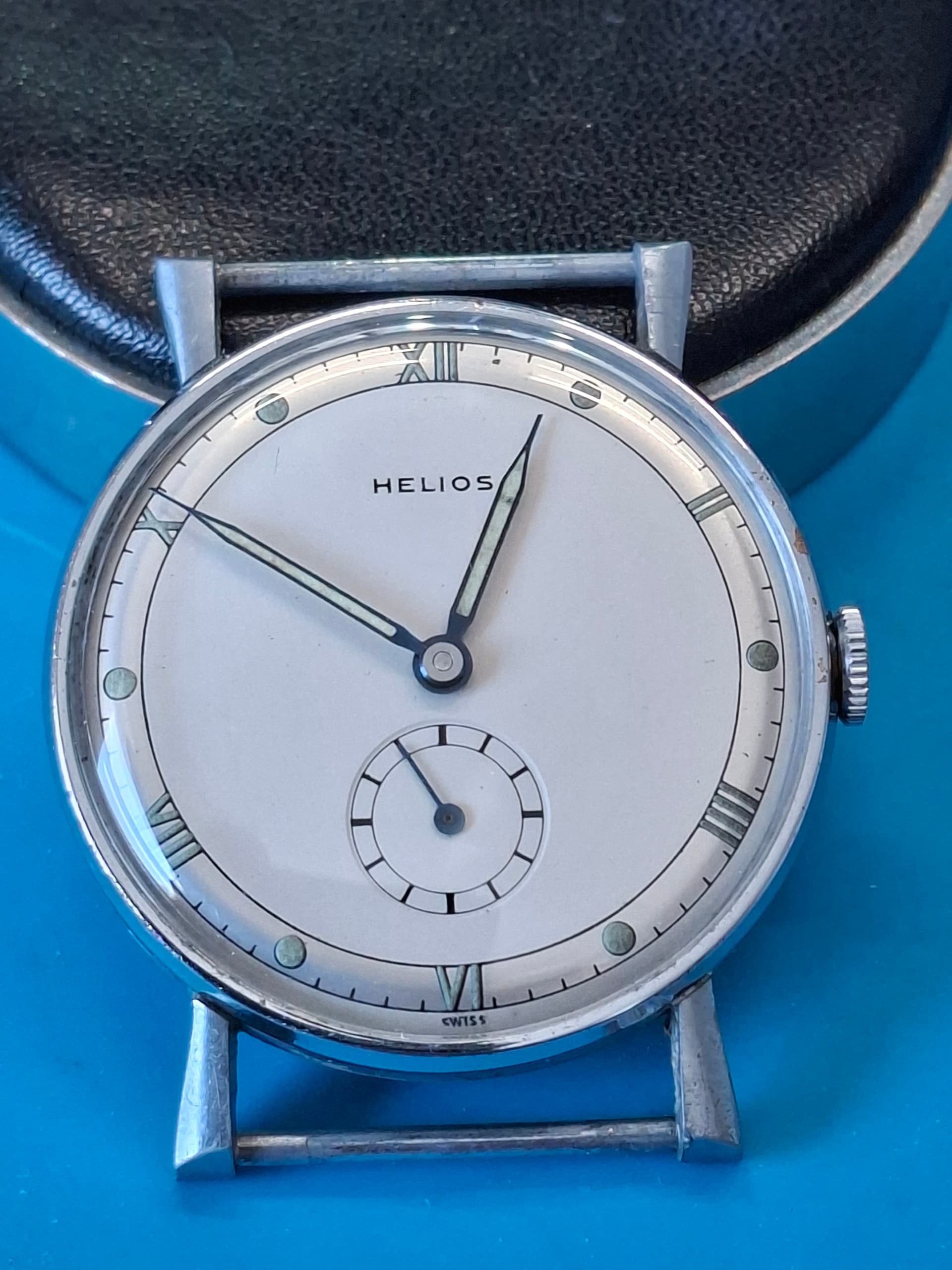

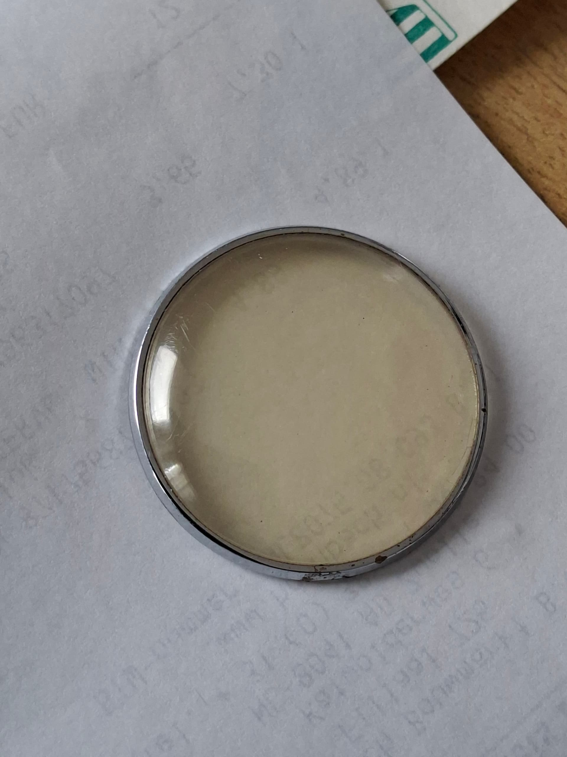

Wijzerplaat en de wijzers er weer op en het glas vervangen. Dat was een beetje geel :sweat_smile:
En nu een voor en na

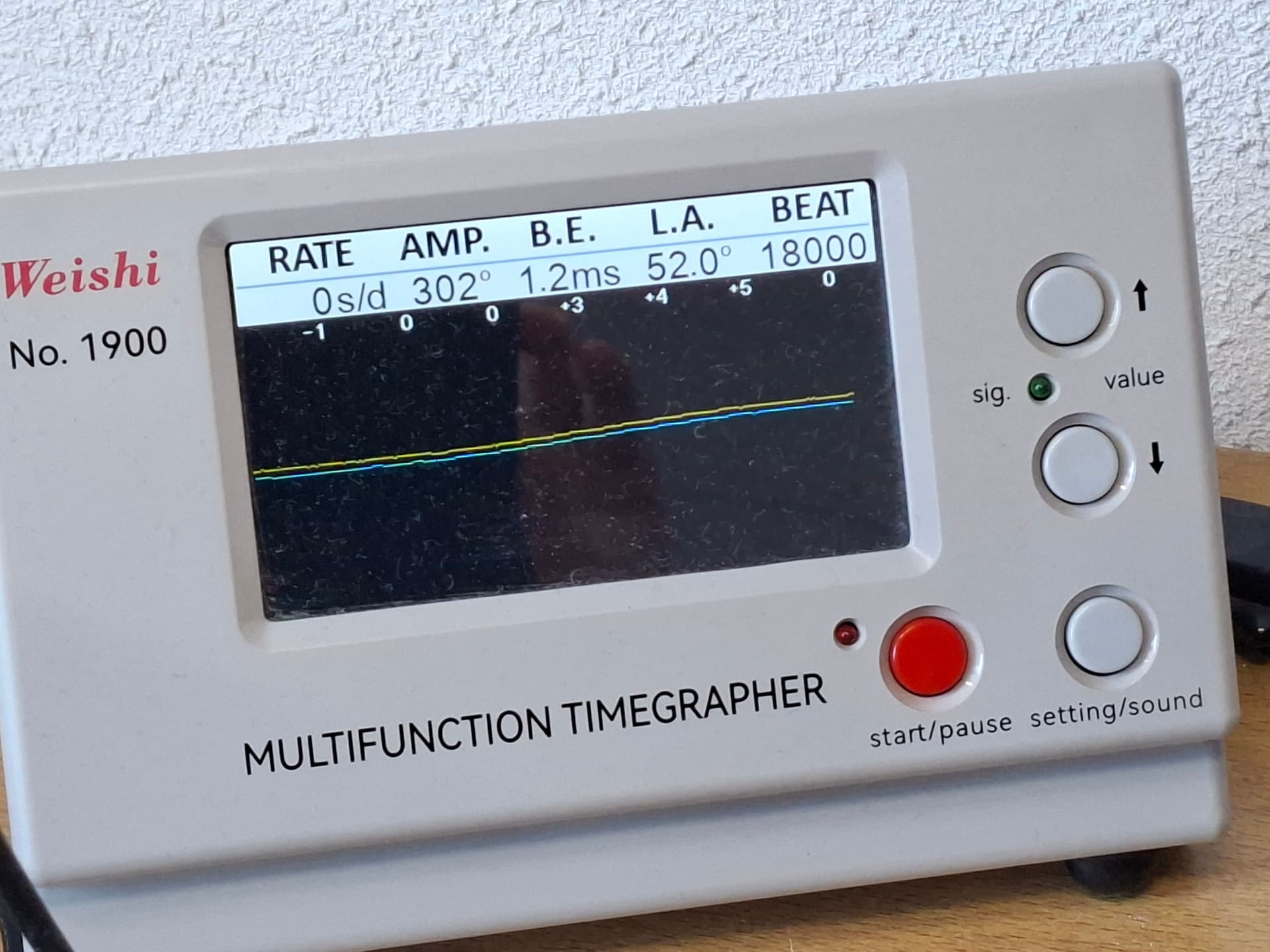

Het uurwerk loopt prachtig.
En een plaatje aan de pols. Erg blij mee :sunglasses:
Heeeeel mooi geworden!!

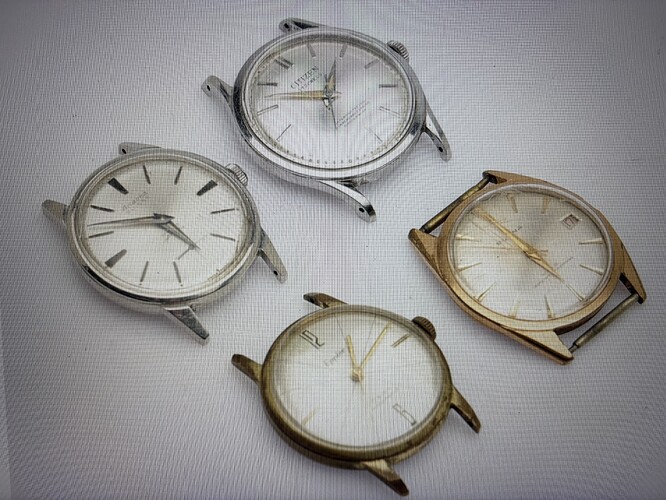

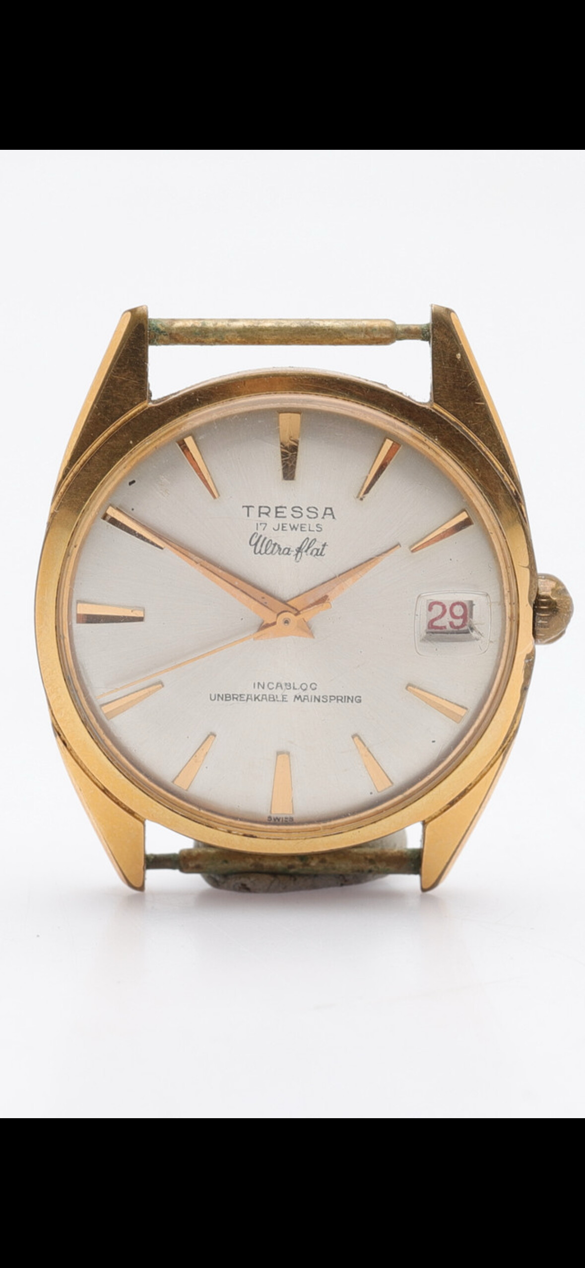

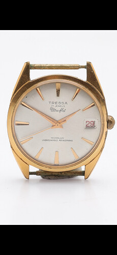

Nog maar een paar horloge’s erbij gekocht!!
De Citizen was de reden om er op te bieden.
Weer een 0201 uurwerk volgens mij.
Kan ik met alle onderdelen weer een mooie maken.
Betere foto’s als ze in ontvangst zijn genomen!
Oohja en deze ook nog bij dezelfde verkoper!
Scheelt weer in de verzendkosten!
Complimenten :+1:t2:
Heel fraai, deze Helios :ok_hand:
Inderdaad; gefeliciteerd.
Het is, denk ik, een Femga caliber, type 500 misschien. De vorm van de tiretteveer is identiek.
Maar Femga is Frans, en er staat wel degelijk “Swiss”…
Er schijnt een opzetje geweest te zijn waarbij Franse Femga’s onder de merknaam Precimax met de aanduiding “Swiss” op de markt konden worden gebracht. Misschien weet iemand meer ?
Edit: het zou dan een Precimax 300 kunnen (moeten?) zijn.
Die is wel heel mooi geworden! Mooi geel radium glas?
Nee, zit geen radium in. Heb hem gemeten. Is een oud type kunststof wat door ouderdom is vergeeld.
Yes, dat is hem :+1:t2:
Knap gevonden :ok_hand:t2: Bouwjaar dus vanaf 1945. Ik schatte zelf 10 jaar ouder.
Celluloid.
Nitraatcellulose. Instabiel, uiterst brandbaar en giftig. Ze maakten er vroeger ook prachtig gekleurde vulpennen van. En vóór 1953 vrijwel alle 35mm bioscoopfilm, zowel het opnamemateriaal als de distributie/projectie kopiën.
Waarom alleen vóór 1953? Omdat de firma Kodak toen de zgn. ‘Safety Film’ in 35mm op de markt bracht. Dat was op acetaat basis en vrijwel onbrandbaar. Gevolg was dat in praktisch de hele wereld geen verzekeringsmaatschappij nog uitkeerde als er in een bioscoop, of film lab. (nitraat) brand uitbrak. Binnen een jaar was de hele industrie aangepast. In de loop van de jaren 50 verdwenen verder vrijwel alle andere toepassingen van celluloid / nitraat. De horlogeglaasjes zijn sindsdien (maar vaak al vanaf de jaren 40) van ‘plexiglas’, d.w.z. de een of andere variant van acryl.
Volgens mij ook.
Interessant om te lezen Lex. Dat bevestigt dan tevens ook het NOS verhaal omdat dan zeer zeker het originele glaasje er nog op zat.
Zou het ding eigenlijk eens in de fik moeten steken om te zien wat het doet :sweat_smile::grimacing::see_no_evil:
Pas op! Het spul is niet te stoppen als het eenmaal gaat branden. Er kan zelfs een steekvlam ontstaan. Doe het als je perse het experiment wil uitvoeren in elk geval buiten!
Belangrijk om te weten:
Je kunt het niet blussen met water omdat er bij het branden zuurstof vrijkomt. Nitraat gaat in combinatie met water dus alleen nóg harder branden. Bij blussen met water van brandend nitraat ontstaat bovendien ook cyanide (blauwzuurgas)!
Nu zal dat bij zo’n klein glaasje wel meevallen, maar toch… Ik heb bij een poging tot restaureren van een vulpen wel eens een celluloid exemplaar in brand laten vliegen bij iets te lange verhitting. De zelfontbrandingstemperatuur kan soms zo laag als ca. 60 graden celcius liggen.
Geloof me, daar krijg je het erg benauwd van.
:flushed: hola. Dat is wel, euh, ferm. Daar zit je zo meteen aan.
De pen is gevaarlijker dan het zwaard, indien achter glas, op een zomerse dag…
Pffff ben jij dat :smirk:
Kon een aardige Seiko kopen maar daar had iemand dus echt een gaatje in gebrand - inclusief druppeltje op de wijzerplaat :grimacing:
Bedoelde eigenlijk alleen het losse glaasje wat ik al in de prullenbak had gekiept :sweat_smile:
:laughing:
En toch is het zo, Lennert. Wel onder de meest ongunstige omstandigheden. D.w.z. het ontbindingsproces van de nitraatcellulose is dan al bezig. Dat kan al beginnen na een jaar of 25. Bij een warme en vochtige omgeving gaat de ontbinding sneller dan bij droogte (lage relatieve vochtigheid en lage temperatuur). Die 60 graden geldt met name bij (bioscoop) film. Maar ook bij mijn oude celluloid vulpennen, die ik soms moest bewerken met een föhn voor reparatie/restauratie, ging het spul al snel fikken.
Ik werkte destijds bij het Film & Fotoarchief van de Rijksvoorlichtingsdienst (dat archief is tegenwoordig onderdeel van het Nederlands Instituut voor Beeld & Geluid in Hilversum). Daar, destijds in de Haagse duinen, hadden we in speciaal gebouwde beveiligde kluizen, 6 miljoen meter (!!!) 35 mm bioscoopfilm van die Nitraat rotzooi liggen. We hebben daar proeven mee gedaan: Enkele stukjes filmstrook van elk zo’n cm of 10 samen met een laboratorium thermometer op een elektrisch kookplaatje. Daar kwam dus geen open vuur bij te pas. Bij ca. 60 graden begon het spul te roken, gelijk daarna vloog het proefsetje in de fik.
Bij mijn vulpennen zal de temperatuur uit de mijn fohn (aangepaste verfbrander) iets hoger zijn geweest, maar veel meer dan 100 graden zal het celluloid niet geworden zijn toen het ging branden.
Achter glas…
Ja, als dat als een brandglas werkt, heb je een probleem. Waarom dacht je dat er nog maar zo weinig van die ouwe celluloid pennen over waren? Er zijn er vele miljoenen van gemaakt.
Celluloid vulpennen achter glas in de Lexaf collectie.
Wel met permanente zonwering voor het raam.
Tot nu toe (al zo’n jaartje of 35) gaat het nog goed :slight_smile:
