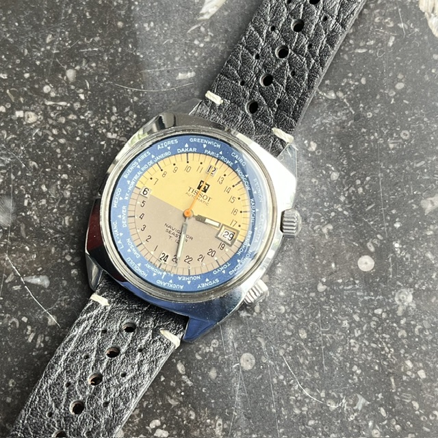

Ik heb mijn Tissot Navigator gefixed. Groot woord maar de binnenring draaide niet. Nu moest ik eerst op zoek naar een geschikte sleutel die ik uiteindelijk hier op het forum heb kunnen scoren (dank @capice ).
Daarmee kon de operatie van start. Het bleek dat het rad los van de kroon was gekomen en een prutser had in het verleden deze met een lijm volgestort. Draad schoongemaakt, asje past weer en voilà: een werkende GMT ring :blush: Gelijk een ander bandje met wat meer taper. Vind het veel beter passen. Nu nog een servicebeurt, want dat is hard nodig.

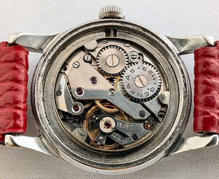

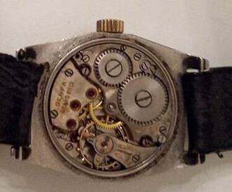

Vandaag draag ik deze Genfa
heb deze gekocht als ‘in goede staat’ dan ga je ervan uit dat hij toch minstens loopt.
Niks was minder waar. De balansveer was als zo vaak volledig vervormd , tiretteveer gebroken.
Het caliber zou een Buren 10 1/2 zijn maar er is alleen Genfa Grandpric terug te vinden op de brug
Enfin ih heb lang gezocht naar een donor met goeie balans of naar andere balansveer maar er geen gevonden. Ook en vooral omdat ik dus niet zeker ben van het Caliber.
Dus eindelijk ben ik toch zelf maar beginnen plooien aan de balansveer en eureka hij loopt weer.
Geen waarden waar je meteen euforisch van wordt maar al bij al ga mag ik nu ook weer geen wonder verwachten van mijn skills

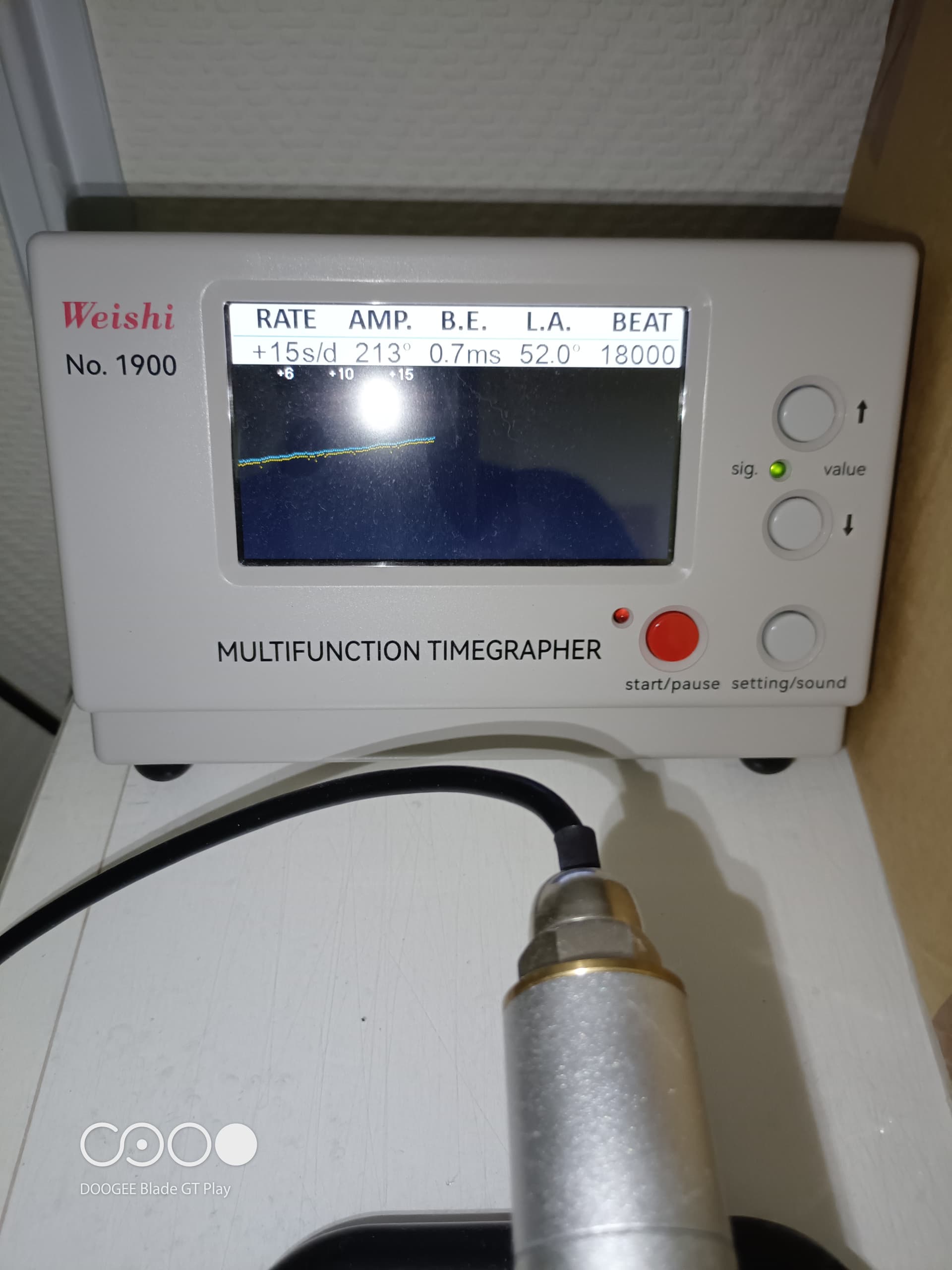

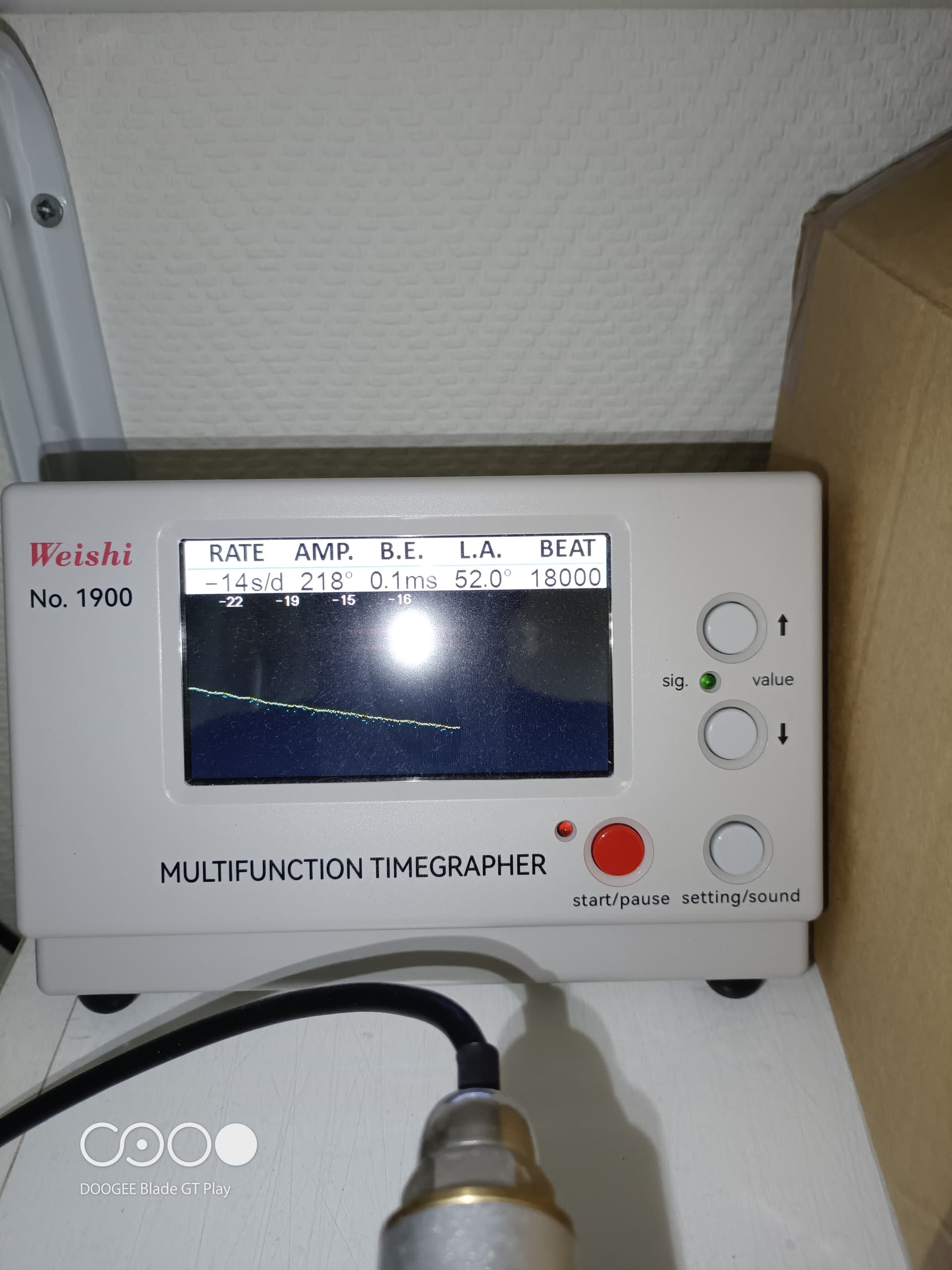

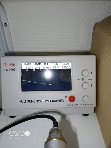

Dit toonde hij tenslotte na veel try and error op de timegrapher
Kan me er iemand verklaren waarom de BE trouwens hoger is face up dan face down? Ik leer graag bij nl

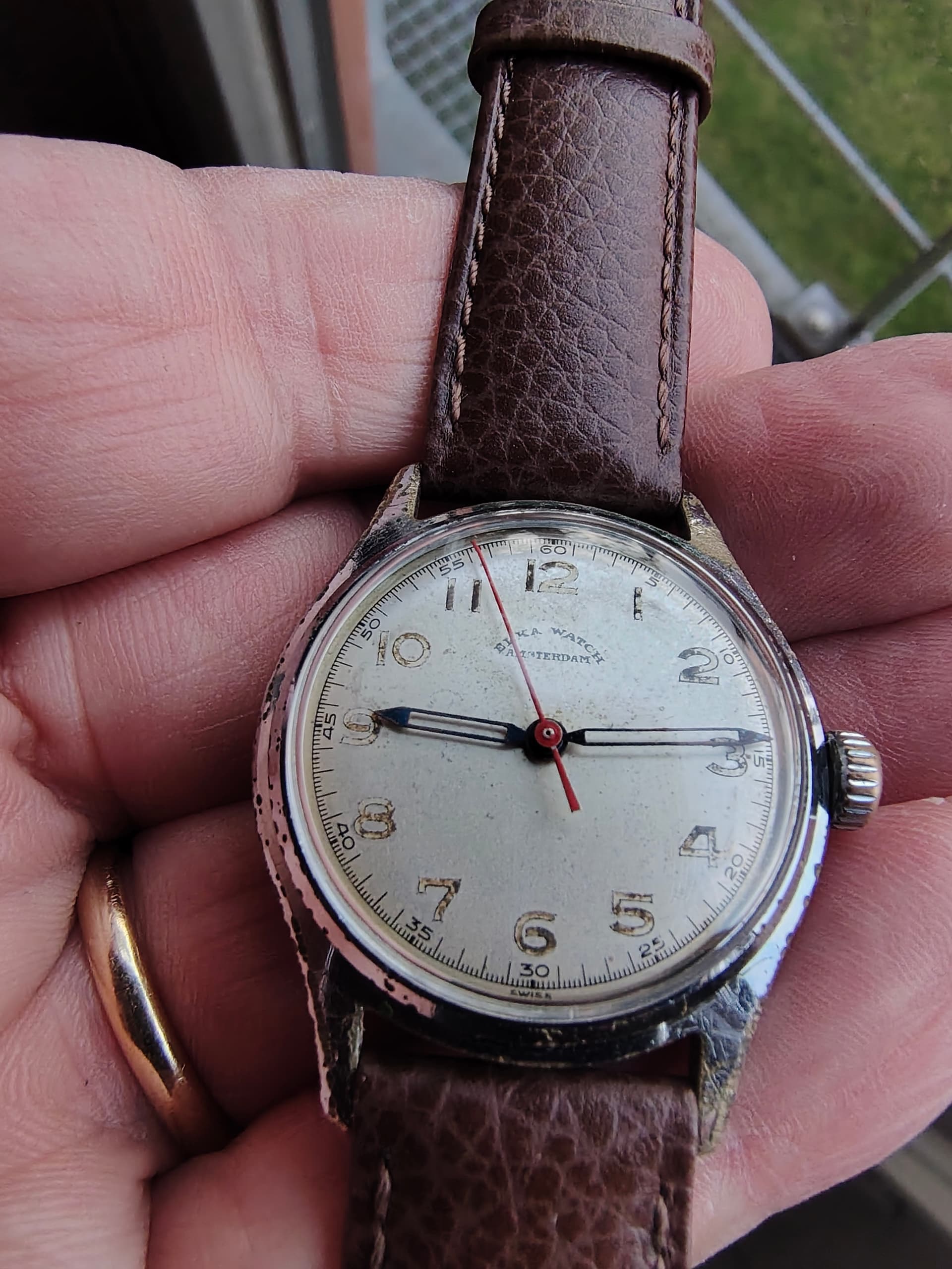

En hier om de pols.
Het is echt wel een kleintje, waarschijnlijk omdat het tijds en mode gebonden kleinere uurwerkjes waren, maar kan het wel hebben met m’n kippepolsjes.
Hij heeft geblauwde wijzers btw.
Hier om de pols
Wauw, erg knap gedaan.
WP boven of ander kan er geloof ik aan liggen dat er iets speling in de positie van de balans is zit, of vieze jewel. Of een gare haarveer die niet helemaal recht schommelt door buigingen.
Terugplooien is vrij lastig begrijp ik van de mensen die het wel kunnen (ik nog niet) dus netjes gedaan.

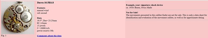

Buren 10 1/2 slaat waarschijnlijk op de maat,.10 1/2.ligne. Je kunt kijken of het een Buren caliber is in ranfft. Zoeken naar Buren, diameter 10 1/2
Dat de balans niet helemaal recht schommelt wil ik graag aannemen. De balansveer was dan ook echt in een hoefijzervorm vervormd en was dan ook flink vernachelt. Ben al meer dan tevreden dat ik hem tot hier kreeg.

Kan het zijn dat het kompas pinnetje teveel ruimte heeft? Dat zou de BE wisseling kunnen verklaren?

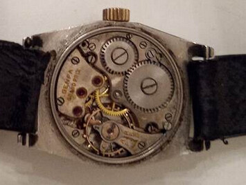

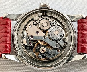

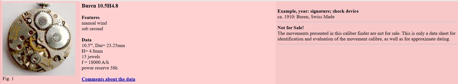

Even bij Ranfft / Buren gekeken, en ik denk dat het deze is:
Die 1910 op de Ranfft pagina slaat natuurlijk helemaal nergens op, ik denk eerder1950 of iets later.
afbeeldingafbeelding
Links Yoeri, rechts Ranfft.
Goed speurwerk Lex!

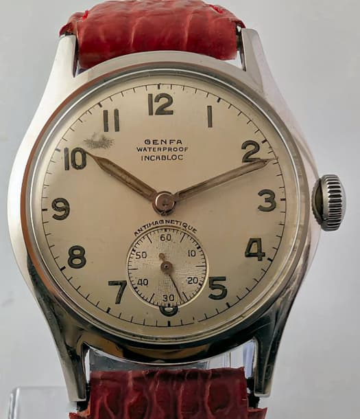

1950 of later lijkt me sterk zonder schockprotectie od niet?
afbeelding
Zou kunnen. In 1950 werd nog niet altijd een (moderne) shockprotectie zoals incabloc toegepast. Maar het zou ook 1940 kunnen zijn inderdaad. Maar zeker geen 1910!
