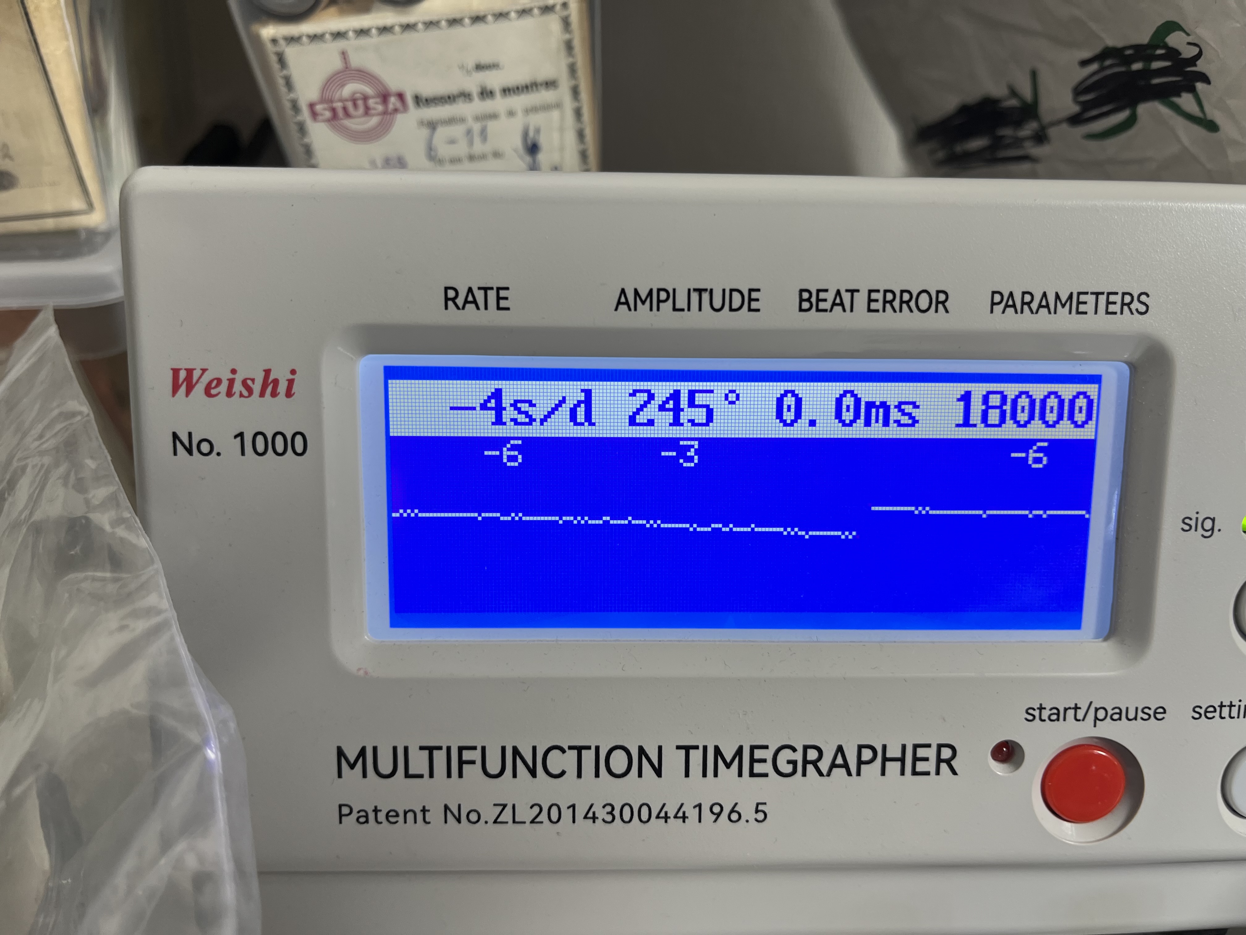

Vandaag deze Raketa. Had een gefrituurde balans zoals oude Sovjet uurwerken vaker hebben.
De plaats en kast zijn in top conditie wat dan weer zeldzaam is.
IMG_9528
IMG_9529
IMG_9530
Hier spugen we niet op! Zou de opening van het kompas iets kunnen vernauwen, maar het is een Raketa 2609.HA geen chronometer.
Mooi strakke kast en loopt weer uitermate netjes!

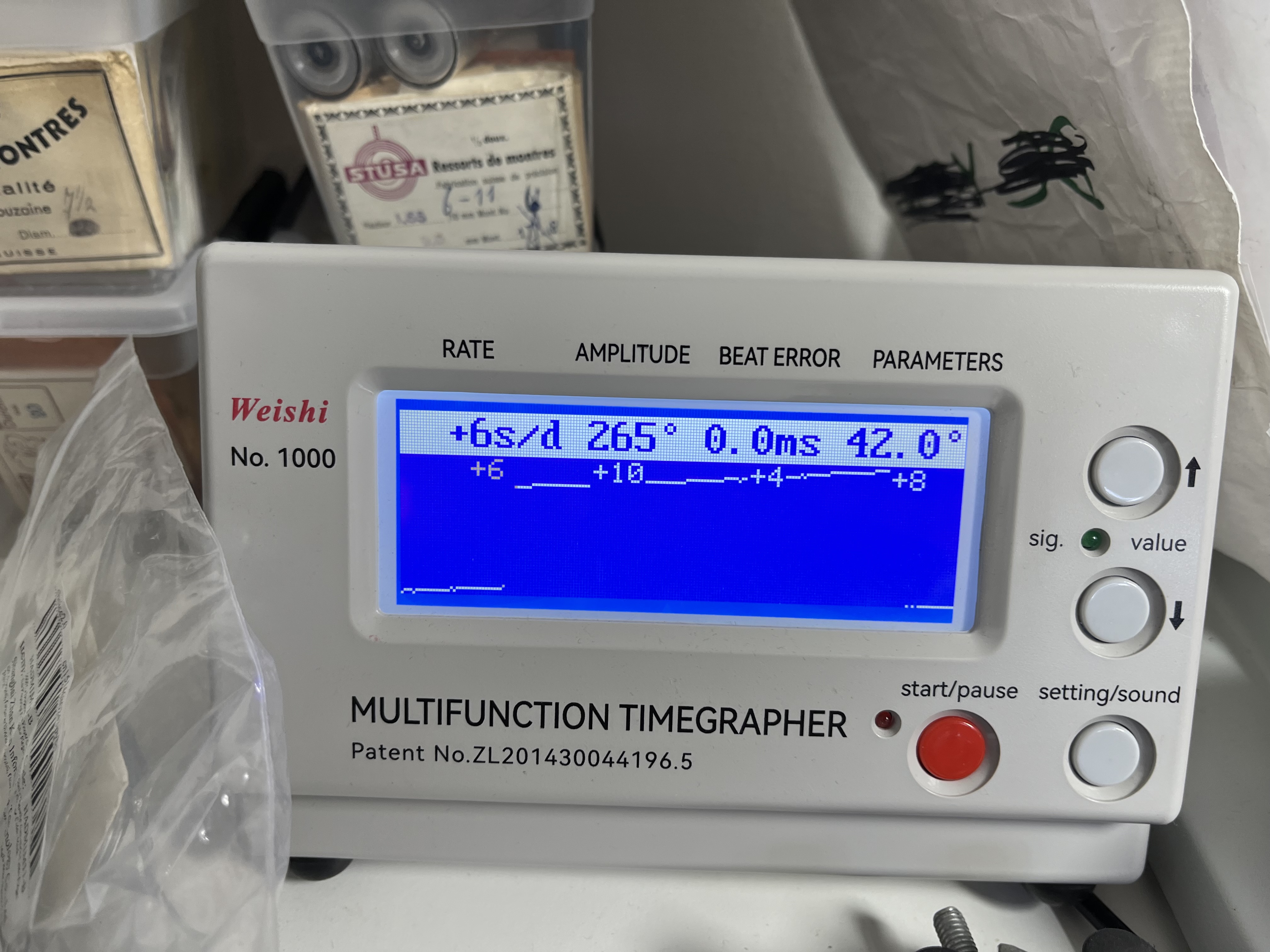

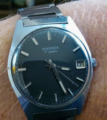

Vandaag deze Sekonda geserviced en gruwelijk zitten te sodemieteren met de datumverstelling. Er zit een veer in en die zit vast. Op zich is dat fijn want dan kun je hem niet verkeerd er in zetten, maar aan welke kant van de pal hij moest komen was nogal een gepuzzel. Bovendien kon je er niet bij. Maar uiteindelijk is het toch gelukt.
Deze verzet de datum ineens met een klik. Er zit dus een mechanisme in dat langzaam een veer spant die ineens ( om 24.00 uur) een pal laat verspringen die de datumschijf moet meenemen. Na een dik half uur stoeien had ik hem eindelijk zover dat ie weer werkt.
Verder wel een leuk uurwerk om aan te werken met een paar minder gangbare constructies. Loopt nu ook weer goed. Volgens mij is het een oud Raketa uurwerk, maar dat weet ik niet zeker. Kan ook een Poljot zijn. Er staat verder niks op.
Glaasje gepolijst en om de pols.

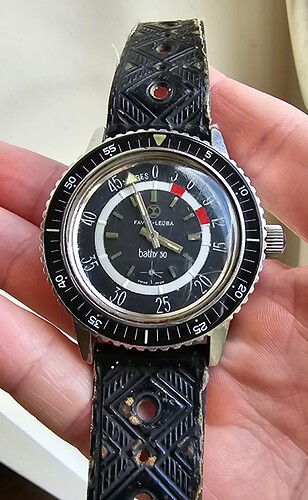

Hier wat oude advertentie foto’s van het horloge:

De advertentie foto’s:

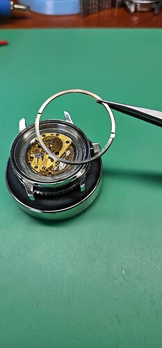

Kast demonteren:

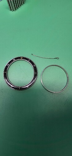

De bezel na polijsten:
