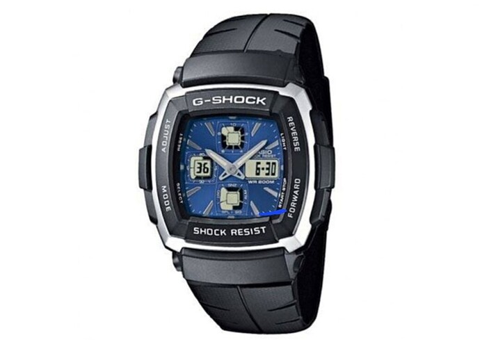

De G-shock horloges van Casio vind ik echt wel leuke horloges. Toch heb ik er nooit een gekocht omdat ik ze een beetje 13 in één dozijn vindt. Ik zal waarschijnlijk veel eigenaren tegen de schenen schoppen met deze opmerking maar voor je reageert, lees eerst nog eens de zin daarvoor. Casio heeft al sinds de jaren 80 (voor zover ik weet, misschien al wel langer) spraakmakende horloges gemaakt en modellen die echt iedereen kent. Sommige jaren 90 modellen worden nogsteeds (na)gemaakt. De ontwikkeling van deze jaren 90 modellen naar de huidige Gshock zijn echt geweldig om te zien en in bepaalde modellen zie je nogsteeds die F-91W in terug (die heb ik overigens wel en nog een paar modellen die daar dan weer op lijken uit diezelfde tijd). Een aantal jaar geleden liep ik een Gshock “tegen het lijf”. Bij een kringloopwinkel nog wel. En man wat zag dat ding eruit! Maar door al haar kleerscheuren heen zag ik wel potentie en een Gshock die niet uit dat dozijn gekomen is wat we gewend zijn van Casio. Die moest mee! En dat heb ik gedaan, thuis kwam ik er wel heel snel achter dat het horloge al dusdanig verouderd was dat er geen aftersale onderdelen meet te krijgen waren, nog bij Casio geïnformeerd maar inderdaad niks meer in de magazijnen te verkrijgen (zoals Casio dit meldt). Toen ik het horloge kocht was het pak en beet zo’n 15 jaar oud. De release datum die ik kon vinden in maart 2005 en rond februari/maart 2019 kocht ik het horloge. Met die gedachte heb ik het weggelegd om over een aantal jaar naar een donor te gaan zoeken om het horloge weer proberen in ere te herstellen.
Hier een foto van hoe ik het gekocht heb:
En zo hoort het te zijn:
Afgelopen week moest ik ineens aan dit horloge denken door een post op het forum (vraag me niet welke). Ik ben gaan zoeken en kwam meteen al een goede donor tegen. Een paar dagen getwijfeld maar toen de verkoper de prijs ook nog eens met 20% liet zakken was ik om. Door de afstand gaat het een aantal weken duren voor ik deze donor binnen krijg dus binnenkort meer over deze G-Shock G-350 die mijn hart net wat sneller liet kloppen dat de G-shock horloges die we allemaal kennen.

Zij is echt niet gespaard gebleven inderdaad en normaal neem ik een horloge die zo ver heen is ook niet mee. Maar wat ik in de topic starter al zei, vond ik dit een “andere” G-shock dan welke ik al kende.
Toch nait bie wedeka??
Ik volg het topic met belangstelling, leuk project. Redelijk ingetogen G-shock heb je gevonden.
Nee, deze komt bij een kringloopwinkel in Hoogeveen vandaan :rofl:. Ik hoop snel een aantal pakketjes te mogen ontvangen met de donor maar zoals het nu lijkt wordt het pas ergens tussen 24 september en 22 oktober bezorgd :see_no_evil:
Klopt ik ben dit type G-shock zelf nog niet tegengekomen, ook nog niet op het forum maar misschien kan iemand het tegendeel bewijzen.

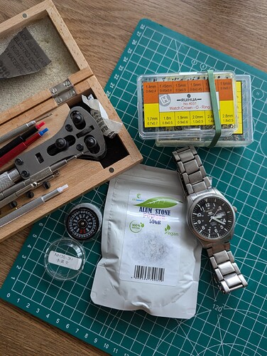

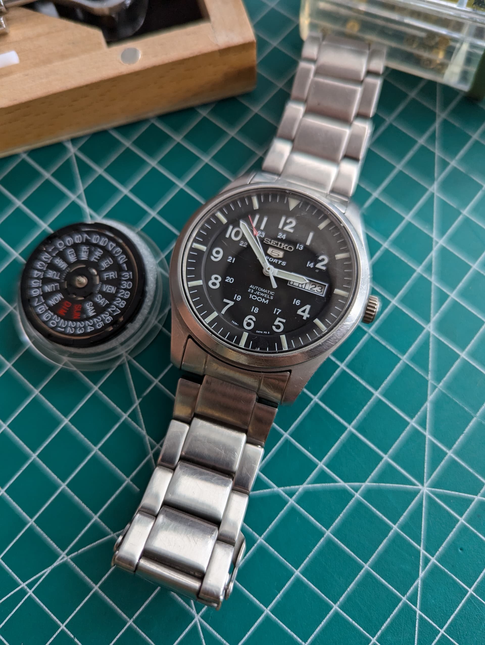

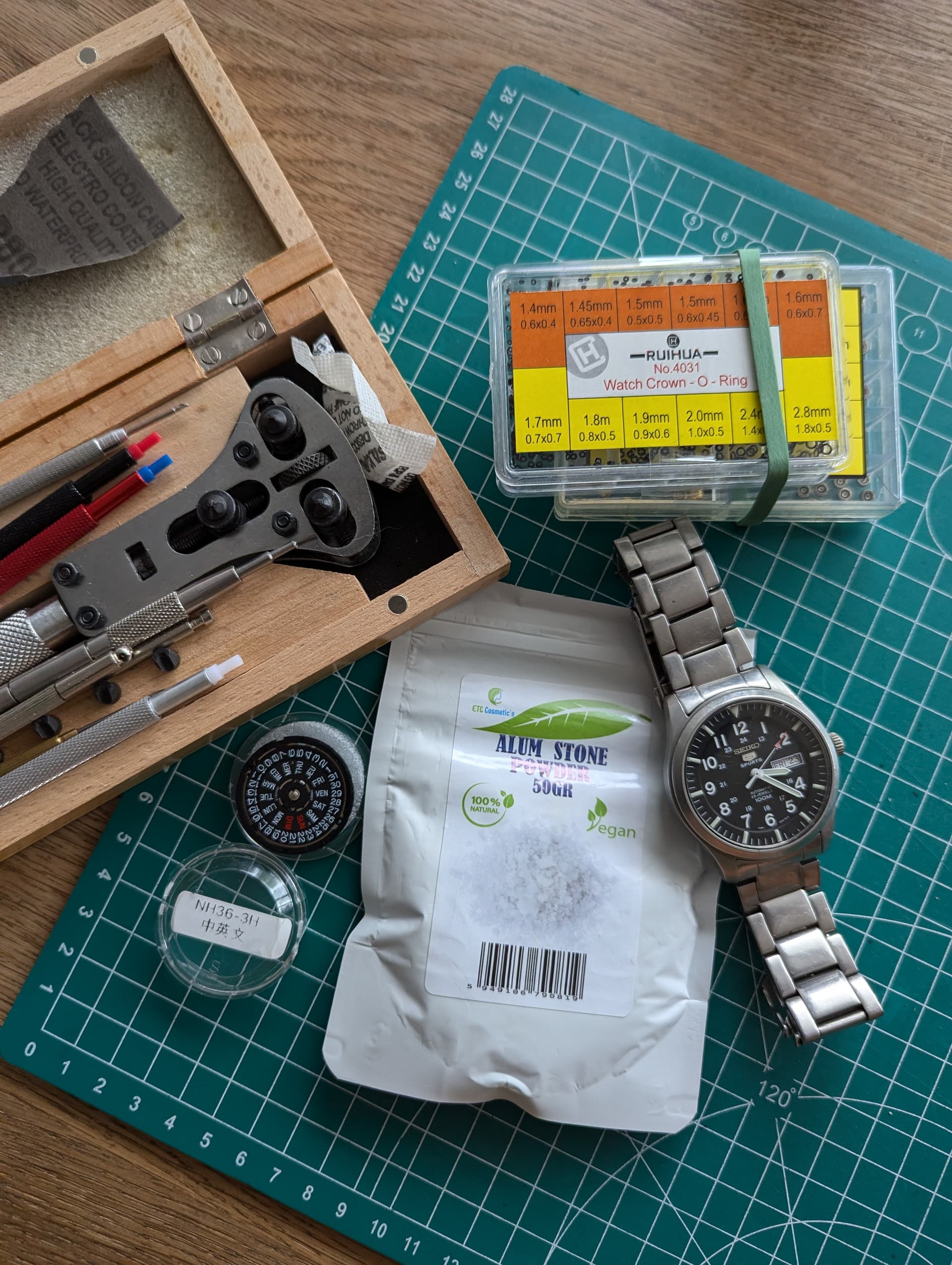

Heb een SNZG Seiko die weer levend gemaakt is doormiddel van een hart transplantatie. Een werkhorloge waar ik ook aan pruts, zo heeft het al een nieuw glas gekregen, meteen saffier uiteraard, hier te lezen.
Nadat de rotor herhaaldelijk los liep door waarschijnlijk het fietsen op klinker weggetjes, dacht ik dat 't wel een goed idee was om drup seconde lijm op 't schroefdraad aan te brengen. Jup, zat vast, tevens het hele uurwerk… Kortom, overdaad schaadt zeg maar. Horloge was in een la terecht gekomen en raakte in vergetelheid. Tot ik pas geleden een NH36 uurwerk op Amazon in de aanbieding tegen kwam.
Wel met witte day/date ring, maar soit; beggars can’t be choosers!
Dat ga ik proberen dacht ik! Voortvarend kwam het uurwerk los, wijzers eraf gehaald, pen van de kroon afgeschroefd, eh, Oh nee; afgebroken…en voor ik het wist had ik weer een lopende SNZG die om 10 voor 12 naar de volgende datum springt en zonder kroon en pen… Niet heel precies, maar vindt 't ongeveer genoeg.
Hup, weer in de la. Ondertussen gekeken of ik het afgebroken stukje stem/pen/stift uit de kroon kreeg; nou, niet vanzelf. Dan maar proberen met Aluim/Alum potassium, schijnt tenminste 48uur te duren voordat er iets gaat gebeuren. Nah, na een week nog niks, en ondertussen begon de zomervakantie.
Aangezien het proces sneller gaat als het warm gehouden wordt, stond het potje met kroon en aluim op het koffiezetapparaat/kopjes warmer.
Enfin, terugkomende van vakantie was het maar 's tijd om het zooitje op te ruimen en de Seiko voor de resterende tijd in de la te laten liggen, maar niet voordat ik toch nog even keek of de stem al uit de kroon was opgegeten … Eureka! Yes, het was gelukt! De stem/pen was weggerot. Nieuwe stem/stift op maat gemaakt, nieuwe seal om de kroon en hij is weer werkende! Toch leuk, toch?!

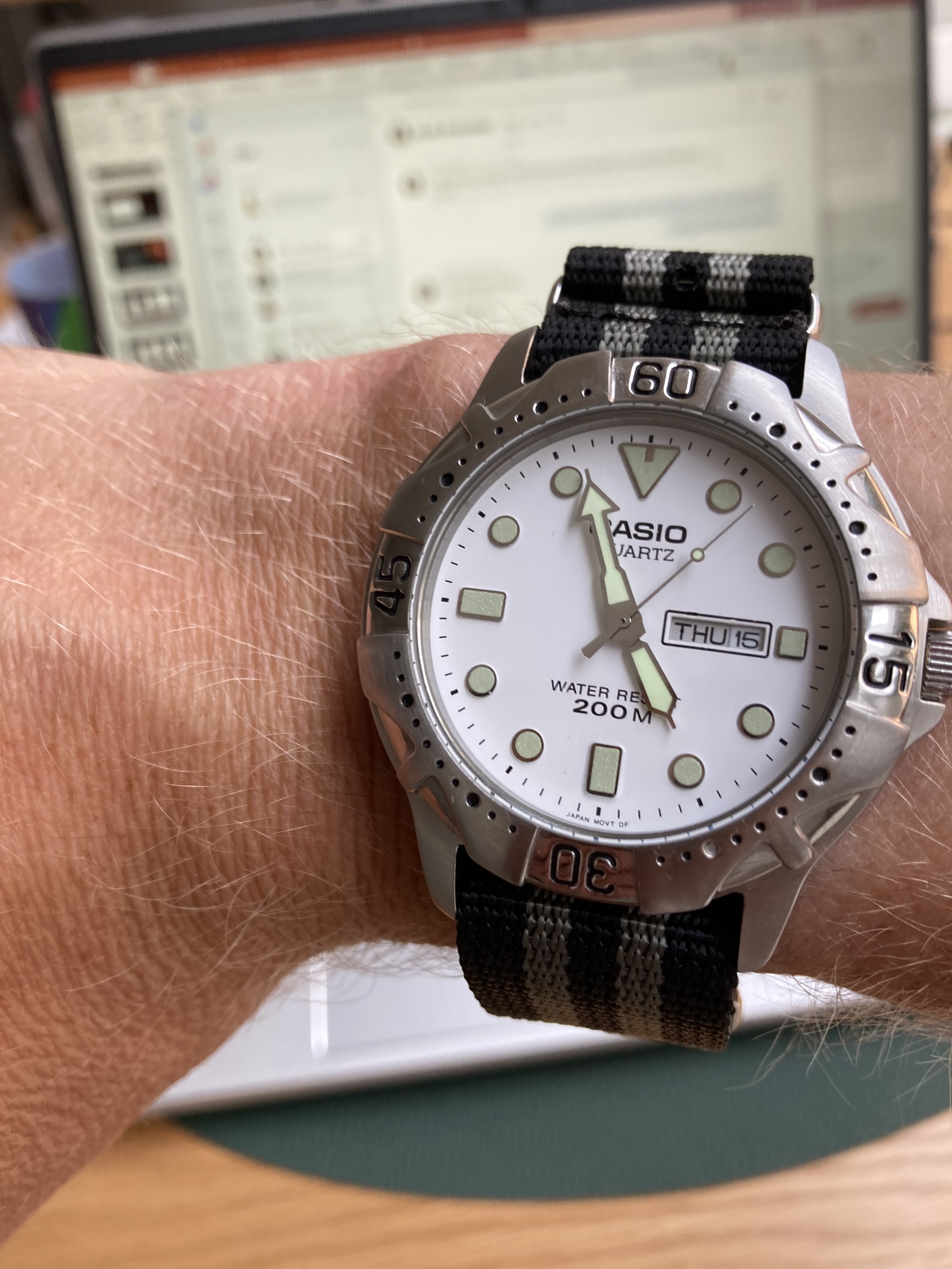

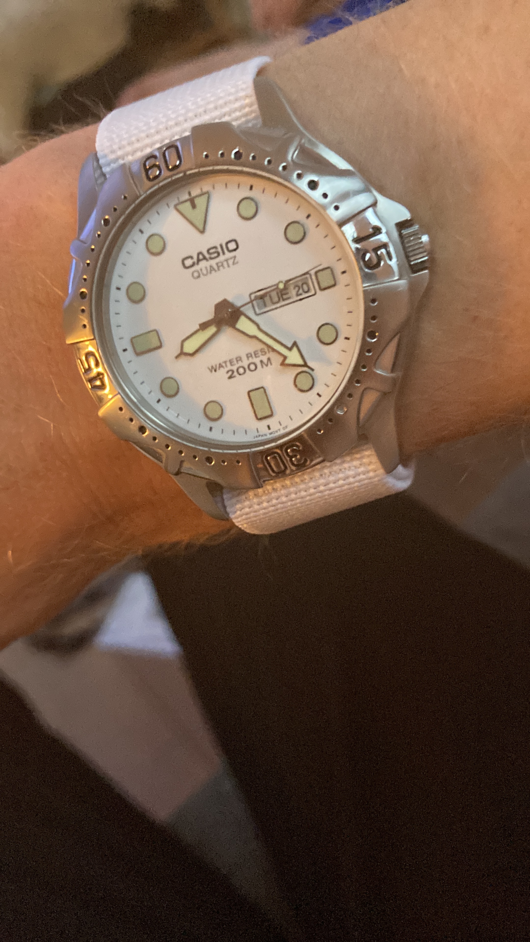

Goedemorgen, mijn eerste post want dit verhaal sprak me enorm aan. 5 jaar geleden deze witte Casio duiker gekocht bij ons in de buurt (Utrecht) en bleek een in perfecte staat verkerende 1997 MTD-1001 te zijn.
Heb 2x het batterijtje verwisseld maar seeefs liep hij ongeveer 3-4 uur en hield er daarna helaas mee op. 2 weken geleden zag ik hem weer liggen, gegoogled en las als tip een beetje contactspray in het uurwerk te sluiten. En warempel hij loopt weer! Er zat dus wat aanslag vuil in dat nu “opgelost” is. De date loopt soms nog een beetje moeizaam maar verder helemaal top. Nieuwe bandjes besteld via CNS en is nu echt een zomerknaller :slight_smile:
Fijn weekend, -Boris-
Leuk projectje en fijn dat de contactspray goed geholpen heeft voor jou uurwerk! Mooi zomers horloge idd, veel plezier met dit horloge! Bedankt voor jou eerste (ook leuke) post.
Contactspray in het uurwerk spuiten klinkt mij eng in de oren, zijn er meer mensen die hier ervaring mee hebben?
