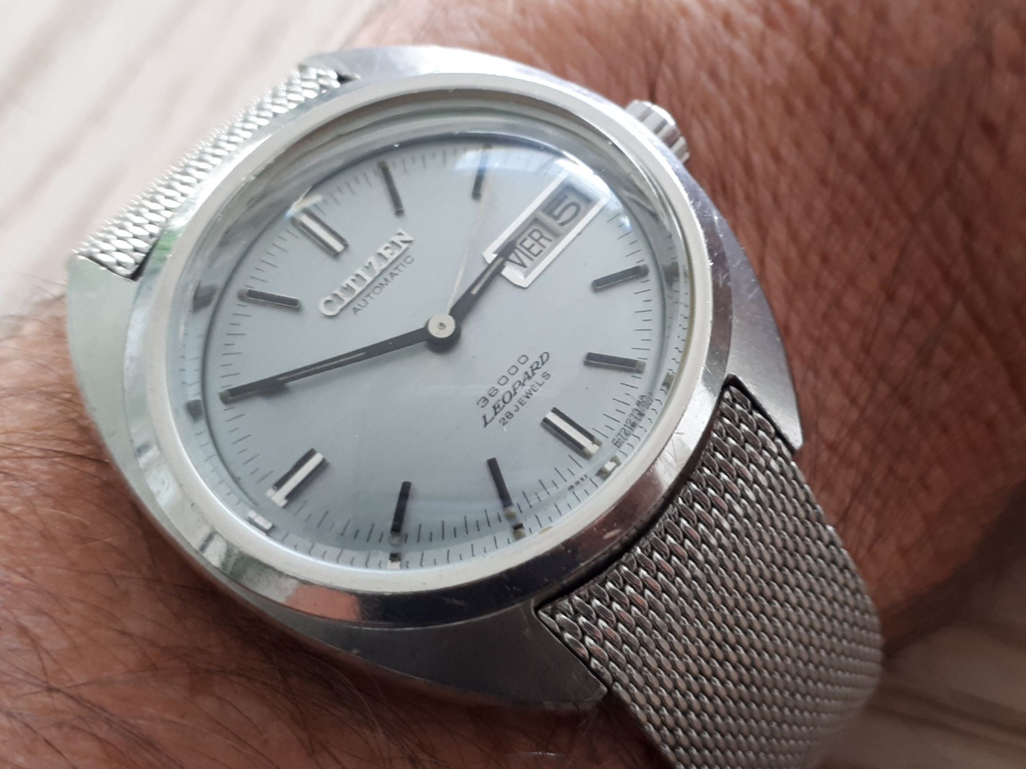

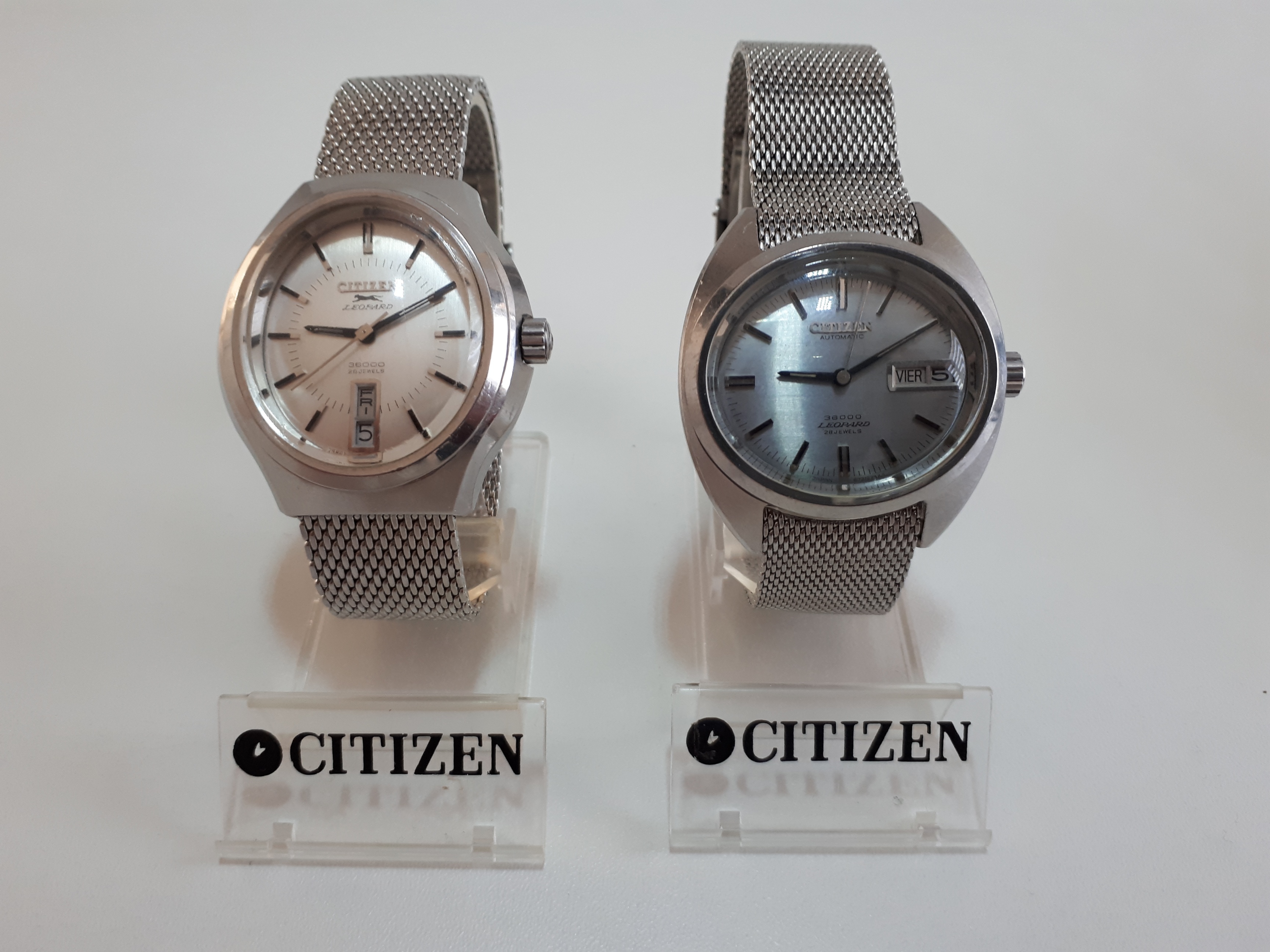

Ik trap af met de Citizen Leopard. Zoals ik hierboven schreef was ook Citizen betrokken in de wedloop om ’nauwkeurige’ uurwerken. Bovenaan de voedselketen stond de COSC gecertificeerde Chronometer (voorzien van een 36.000 BPH uurwerk waarvan zowel handopwinders als automaten ontwikkeld werden).

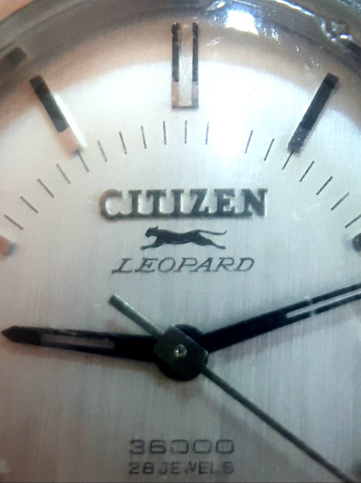

Daaronder kwamen de Leopards, eveneens voorzien van 36.000 BPH uurwerken en op de laagste trede in de lijn stonden de 28.800 Leopards. Ze zijn gemaakt in 1969, 1970 en 1971 en hadden 28, 26, 24 en - de allerlaatste - 22 jewels. Inderdaad! Even getallen! Iets wat je anders nauwelijks tegen komt.
Citizen heeft heel wat variaties van de Leopards gemaakt. Hier een overzicht van de 36.000 BPH uit de catalogus van 1970. Rond, ovaal, vierkant, u vraagt, wij draaien.
Sommigen met en anderen zonder het befaamde luipaardje….

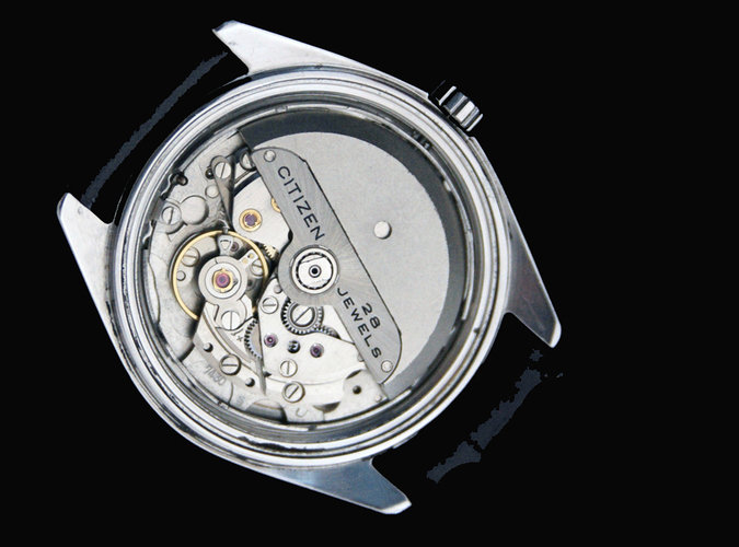

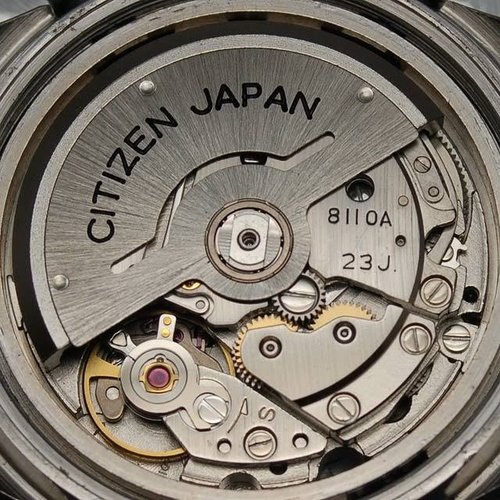

De snelheid van het uurwerk wordt bepaald door het gewicht en de diameter van het balance wheel en de hairspring. Hoe hoger de frequentie, hoe groter de reductie richting the ‘train of wheels’ moet zijn. Anders zou het horloge immers veel te snel lopen…. Het resultaat is een heerlijk zwevende secondewijzer.
Kijk naar het 7230 uurwerk van de 36.000 Luipaarden. Op de balans is een stelschroef aangebracht voor nauwkeurige afstelling. Kijk naar het balance wheel. Wat valt je op? Ja, die is een heel stuk kleiner dan die in het eerste Citizen zakhorloge! Want? Hoe kleiner de diameter, hoe sneller hij heen en weer kan bewegen, hoe nauwkeuriger de tijdweergave…
