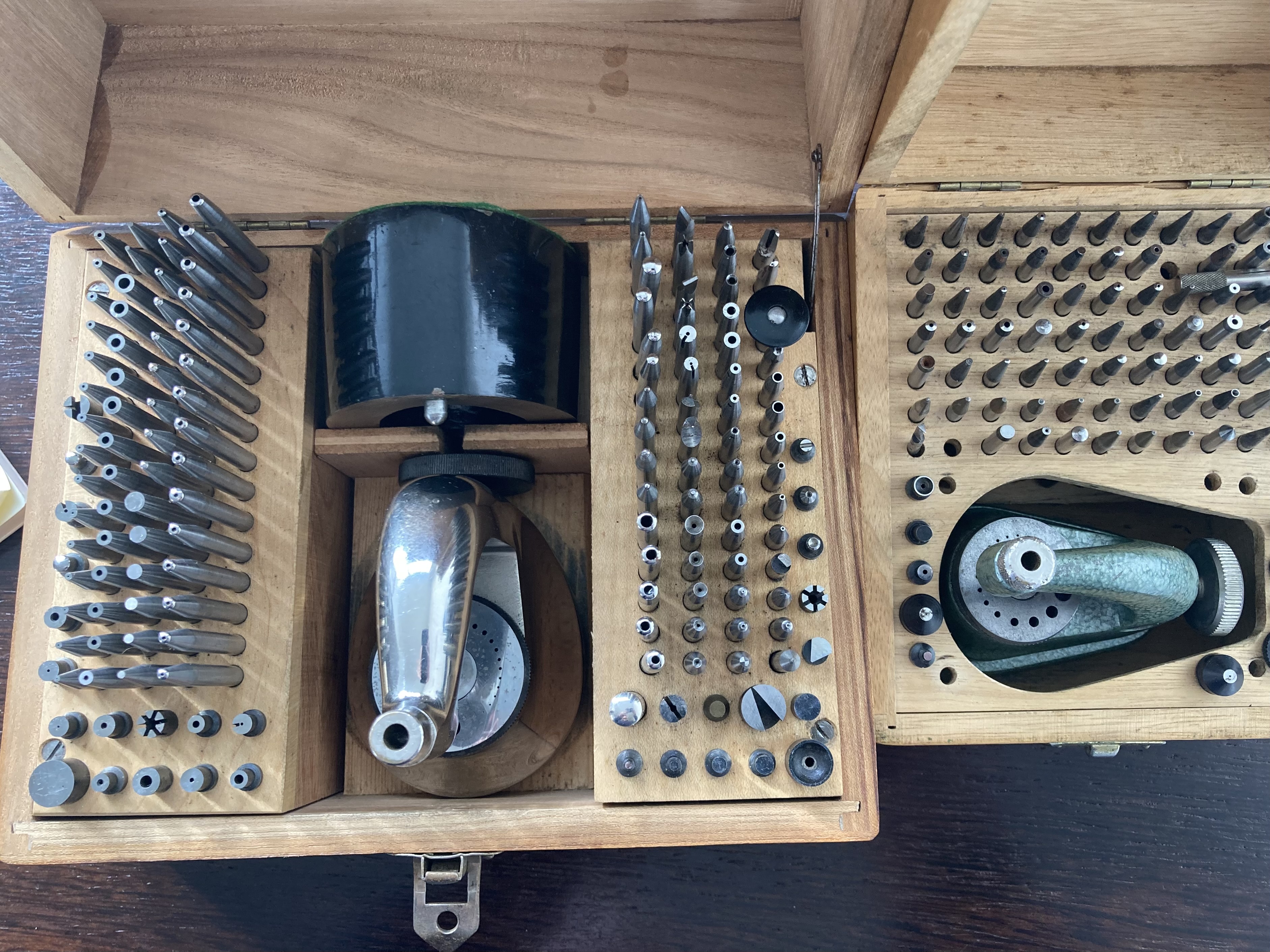

Ik had verwacht dat er al een technisch topic over het horlogemakersgereedschap-bij-uitstek bestaat, maar ik kon het toch niet vinden.
De reden waarom ik dit topic aanmaak is dat ik een uitgebreide triebniet set heb kunnen aanschaffen. Ik had al een kleinere, vorig jaar via dit forum verworven, maar omdat deze zo uitgebreid en compleet is kon ik dit niet laten lopen. Daarnaast zijn ze enigszins complementair: de kleinere heeft een paar ponsen en aambeelden die de grotere niet heeft.
Nou is zo’n uitgebreide set natuurlijk mooi, maar wat kan je er eigenlijk allemaal mee?
Zeker als ik naar de aambeeldjes kijk, kan ik bij de meesten geen toepassing bedenken.
Ook zitten er ponsen in met gaatjes of sleufjes aan de zijkant :man_shrugging:t3:.
Iemand hier met tips, tricks, lifehacks of documentatie die deze tool nog breder inzetbaar kan maken?

En die met een gat en gleuf zijn volgens mij voor de roller table.
Klopt. Recentelijk nog gebruikt.
