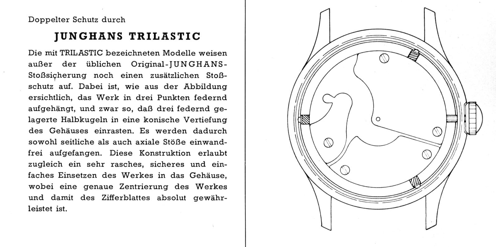

Junghans heeft horloges, vooral vintages, die “Trilastic” op de dial hebben. Wat betekent dit?

Hey RG,
Die hebben een soort ophanging in de kast die toevallig Trilastic wordt genoemd. Een soort interne schokbrekers die beschermen tegen vallen en stoten.
gr Melvin
Ah Melvin
Thnks, kon het nergens vinden, “gewoon” een extra schokbescherming dus, kewl
Groets en dank!

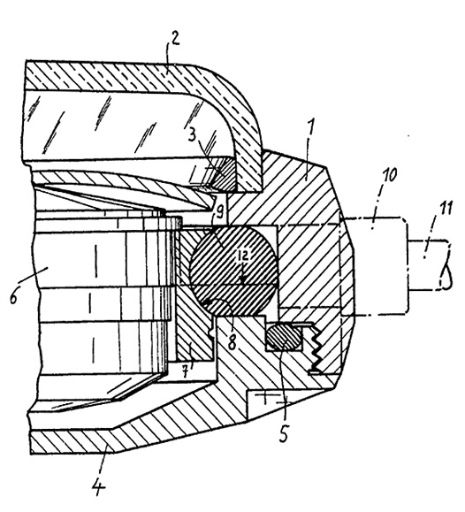

Wat is er eigenlijk zo speciaal aan dat nieuw schokdempings systeem van Oostwegel? Hij had er toch een patent op aangevraagd en als we de pers mogen geloven stonden de zwitsers aan te schuiven bij hem om z’n systeem te gebruiken?
Het verschrikkelijk vernieuwende schijnt te zijn dat de dempertjes vanaf de buitenzijde kunnen worden geïnstalleerd door middel van een schroef- of klikverbinding.
http://www.google.com/patents/US8454226
Deze latere patentaanvraag lijkt er veel op: http://www.google.com/patents/US20110019508 (verkocht?)

Hier een afbeelding van ranfft!! waar de ophangkogels duidelijk te zien zijn !
