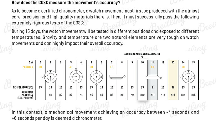

Gooi 'm eens op een timegrapher. Cosc is -4/+6. Die +8 komt daar wel dicht in de buurt met wat meetfout.

Zou ik persoonlijk niet accepteren bij COSC met nog garantie.

Een mechanisch uurwerk is een mechanisch uurwerk, merk maakt niet uit. Mijn Omega’s, Zeniths, enz doen dat allemaal.
COSC test ook in 6 posities waarbij het gemiddelde genomen wordt.

En verschillende temperaturen
-8 sec is dik buiten specs,zou ik zo niet willen hebben persoonlijk

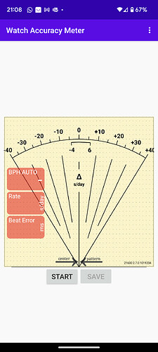

20
Download deze app, werkt echt heel goed.
