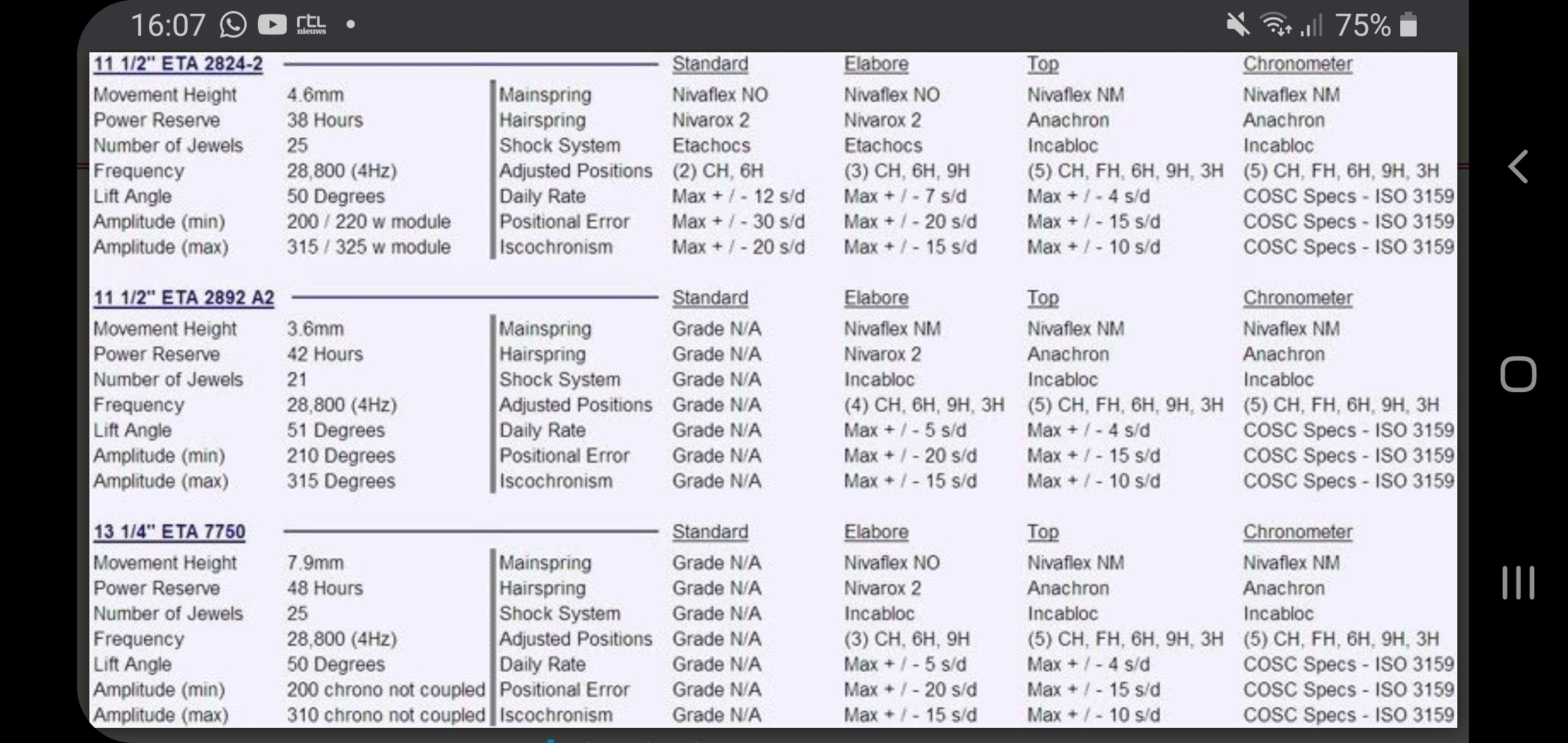

Valt volgens mij buiten de specs van een topgrade uurwerk.
Mijn beide date days lopen tussen de -2 en +3 seconden per dag.
Edit: ik zou hem laten reguleren. Wellicht via ad proberen op de garantie?
Aha! Tnx voor deze tabel! :+1:
Ik zie nu dat er in mijn Prince een ETA 2834-2 zit.
