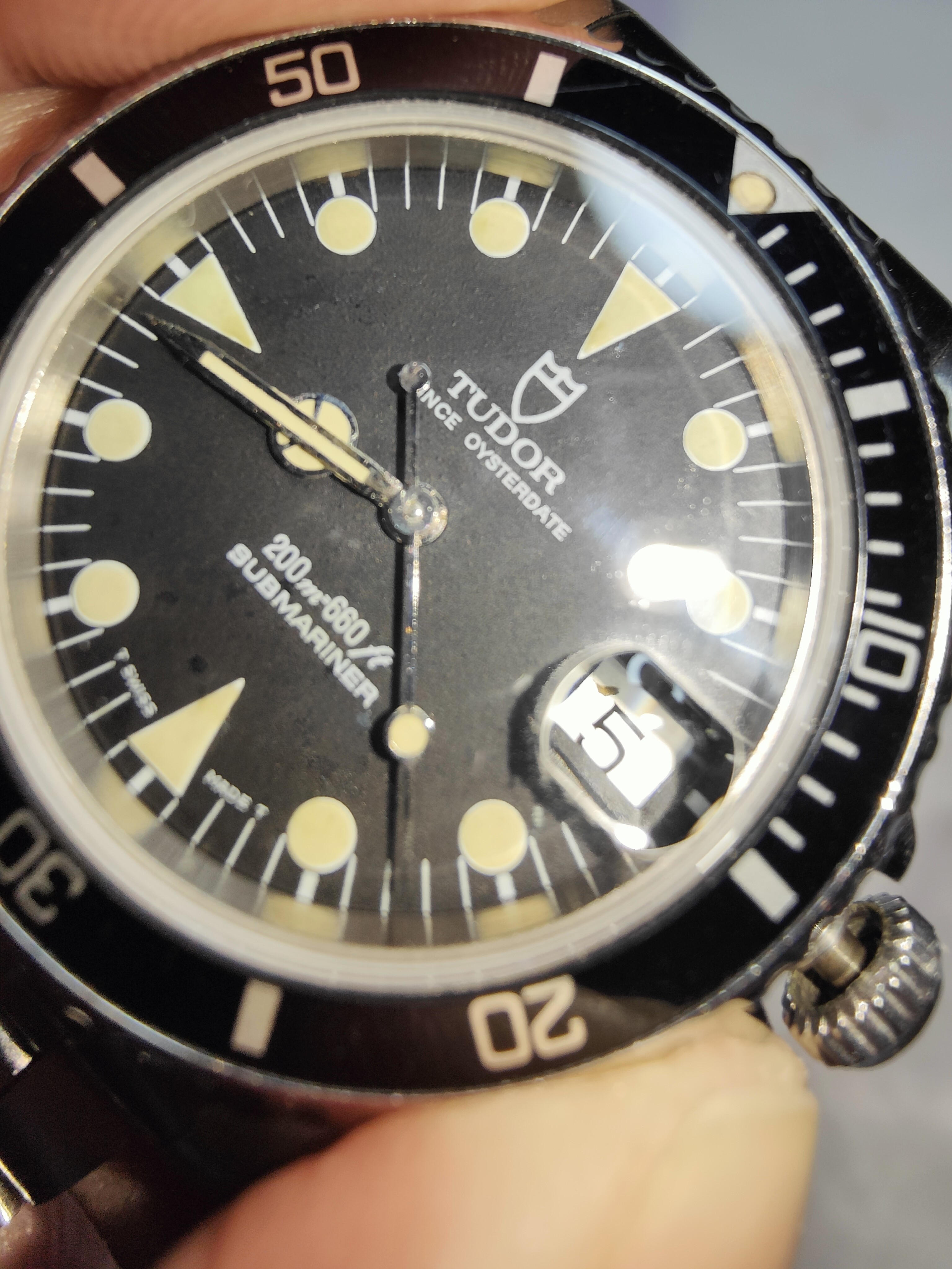

Bij het verspringen van 5 naar 6 dit weekend zag ik opeens een vlekje linksboven de 5. Het ziet eruit als een beschadiging. Kan iemand dit plaatsen en het risico inschatten dat ermee gepaard gaat?
Het is overigens geen vuiltje, want het beweegt niet als ik het horloge beweeg

De ring is beschadigd, er is een stukje materiaal uit gebroken en ik zie ook een minuscuul scheurtje, dit is volgens mij makkelijk te repareren, je zou emaille pasta daarvoor kunnen gebruiken, dus even het uurwerk eruit en het gaatje dicht smeren, laten drogen en naschuren met 2000 en 4000 of nog fijner.
Er is zit een kleine beschadiging op het datumwiel wat je eens per maand ziet…

Dat het beschadigd is, vind ik an sich niet zo’n probleem - al vind ik dat de verkoper dit wel had moeten melden -, maar waar het me om gaat is de kans dat er (verder) gaat afbladderen, wat dan door het uurwerk heen gaat bewegen en waardoor op lange termijn dus problemen ontstaan. Ik kan zelf niet inschatten of dat een reëel risico is

Hoe schatten jullie het risico in dat het verder gaat afbladderen en die deeltjes vervolgens gaan zwerven door het horloge heen (met de kans op schade aan het uurwerk)?

Niets wat een service niet oplost. Zou me meer zorgen maken om je plaat en wijzers.
Gezien de aanslag is daar al vocht geweest.
Als het na de breuk niet meer open is geweest ligt het in de kast, je zou even het uurwerk er uit kunnen lichten en het stukje bewaren, dit kan bij een reparatie goed van pas komen. Als de ring verder geen scheuren vertoond dan zou ik me geen zorgen maken. Bij deze reparatie hoeft de ring er niet per se af gehaald te worden, dus het risico op verdere beschadigingen zo beperken.
Het zwakke punt is dat scheurtje dat je kunt zien als je de foto vergroot, bij een reparatie kan dat scheurtje weer opgevuld worden, zo ontstaat er weer een verbinding en is het risico dat later daar ook een stukje vanaf brokkelt verminderd.
