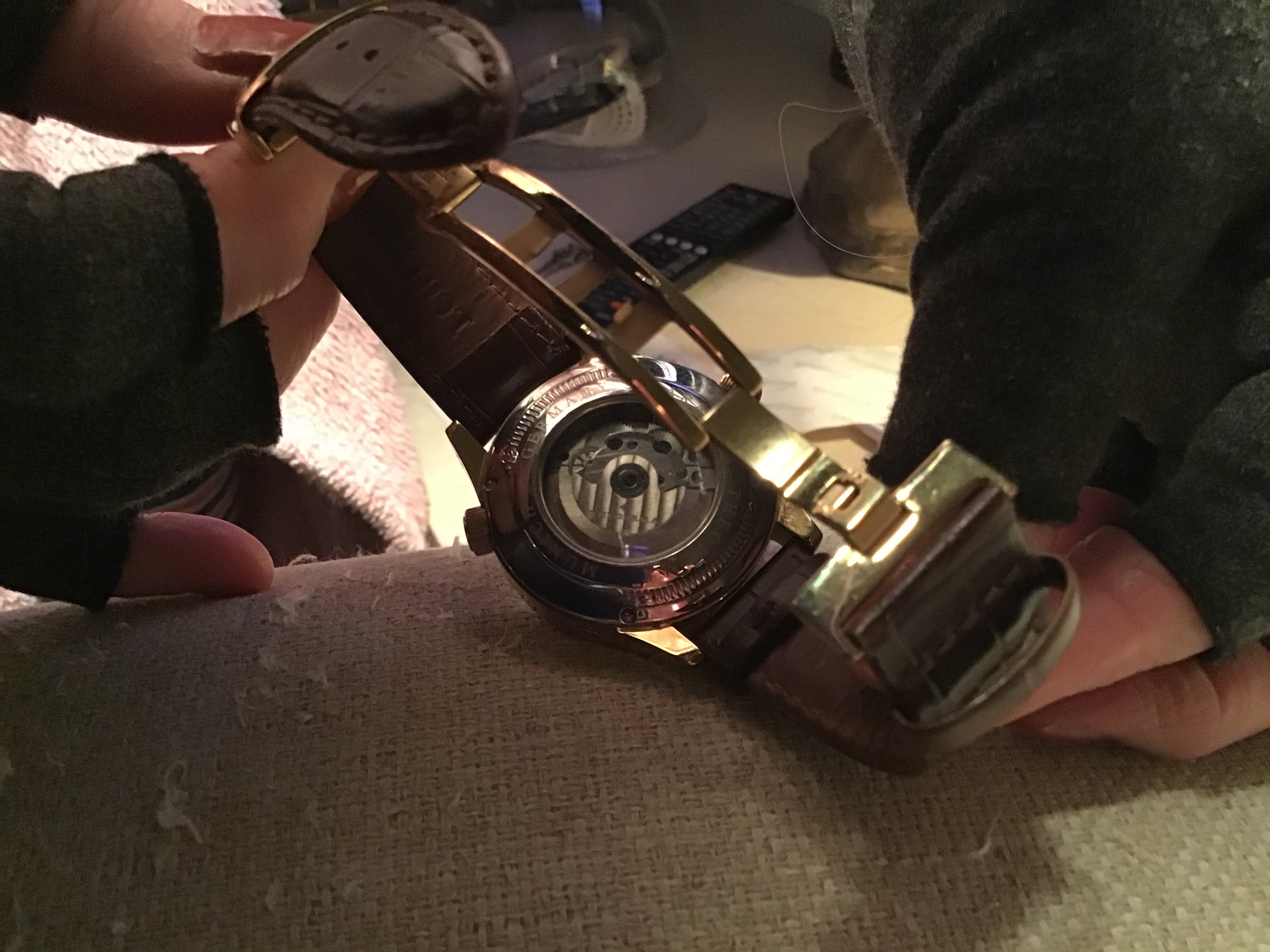

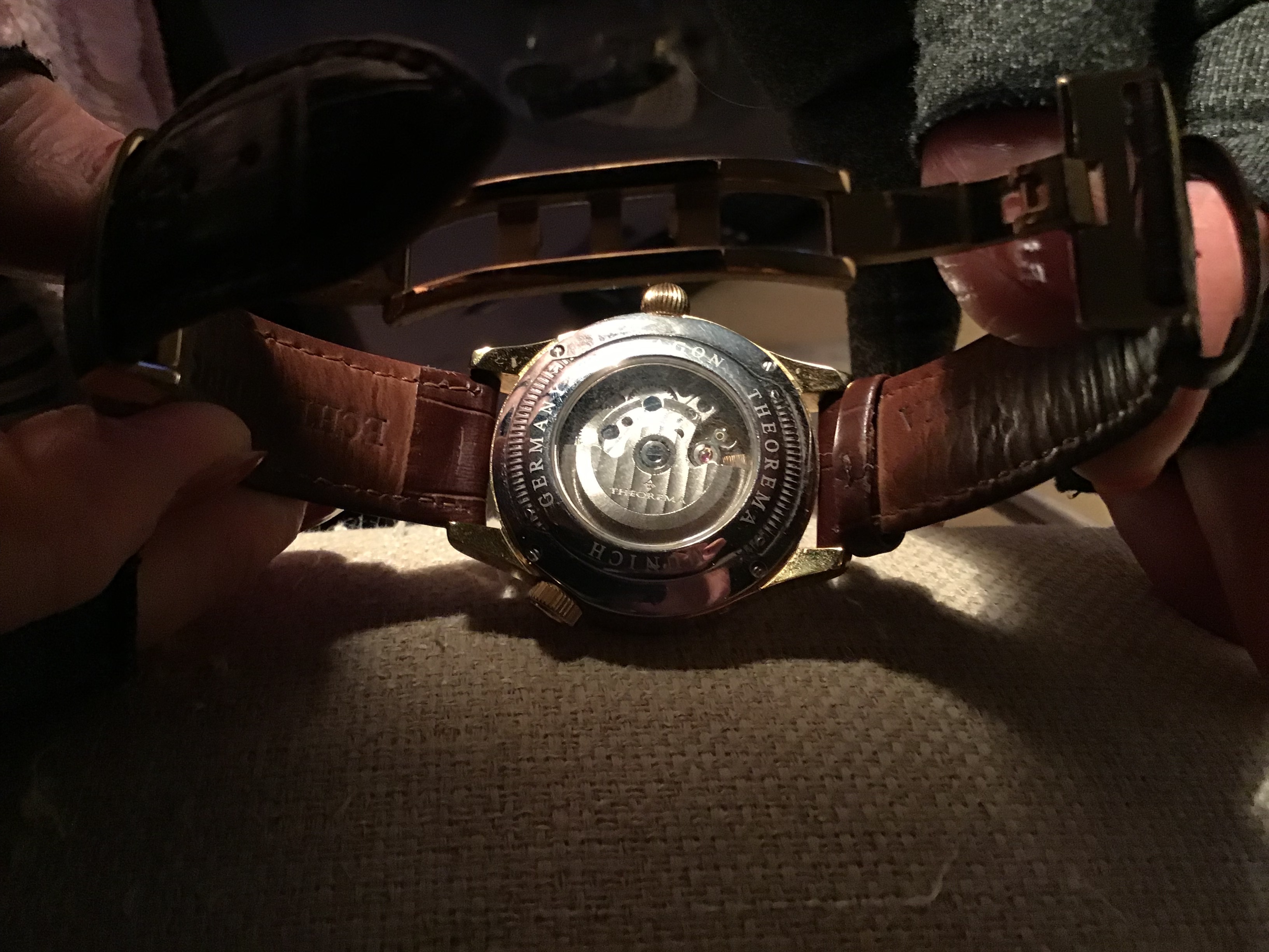

Kun je een foto plaatsen van de achterzijde van het horloge (als het een zichtbodem heeft)? Dit om uit te sluiten dat er een ander binnenwerk in zit dan aangegeven op de website van Theorema.
Ik zal een paar foto’s toevoegen. Ik hoop dat deze duidelijk zijn.
Ik kreeg een foutmelding toen ik de foto’s hier had toegevoegd. Ik heb ze per mail verstuurd en hoop dat ze op de juiste plek aankomen.

De foto’s zeggen helemaal niets over de werking van het uurwerk, helaas.
