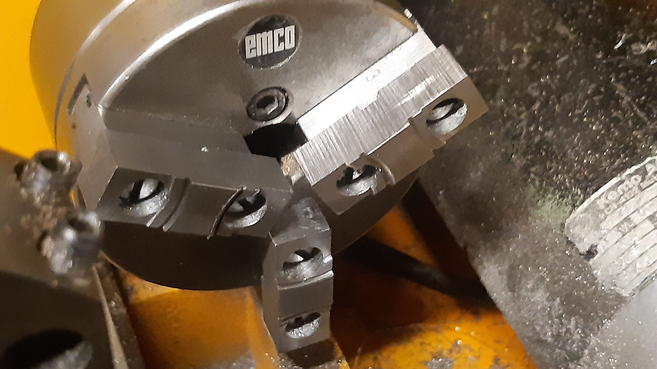

Ach… 't vijfje… tja… de EMCO Compact 5 CNC is een CNC draaibankje dat gebaseerd is op een hobby draaibankje van EMCO uit de jaren '80 van de vorige eeuw… maar’t is wel een EMCO…
de oorspronkelijke uitvoering had stappenmotoren met slechts 72 stappen per omwenteling, en derhalve een stapgrootte van 0.01388 mm, dus op 0.01 mm zuiver werken… dat ging eigenlijk niet… tel daarbij op dat die motoren ook amper koppel hadden, en dat de besturing heel erg basaal was…

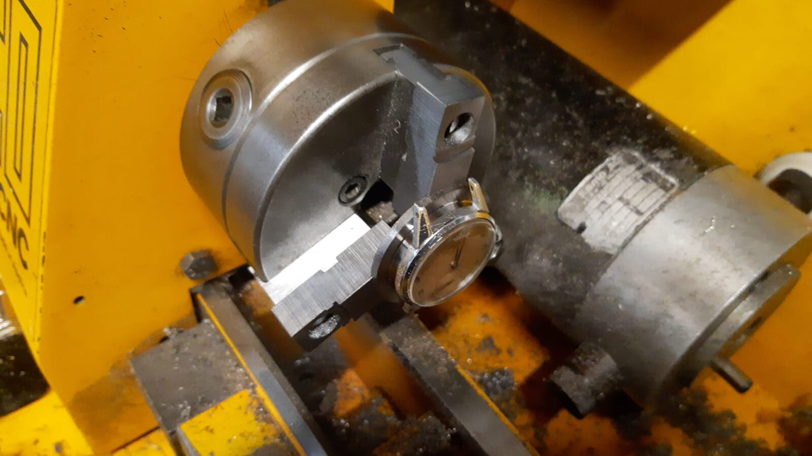

Daarom heb ik er vrij snel EdingCNC op gezet… de stapgrootte ging van 1/72 mm naar 1/1000… en dat scheelt… Nu kan ik er wel op 0.01 mm zuiver mee werken, en dat is voor het meeste werk meer dan goed genoeg.

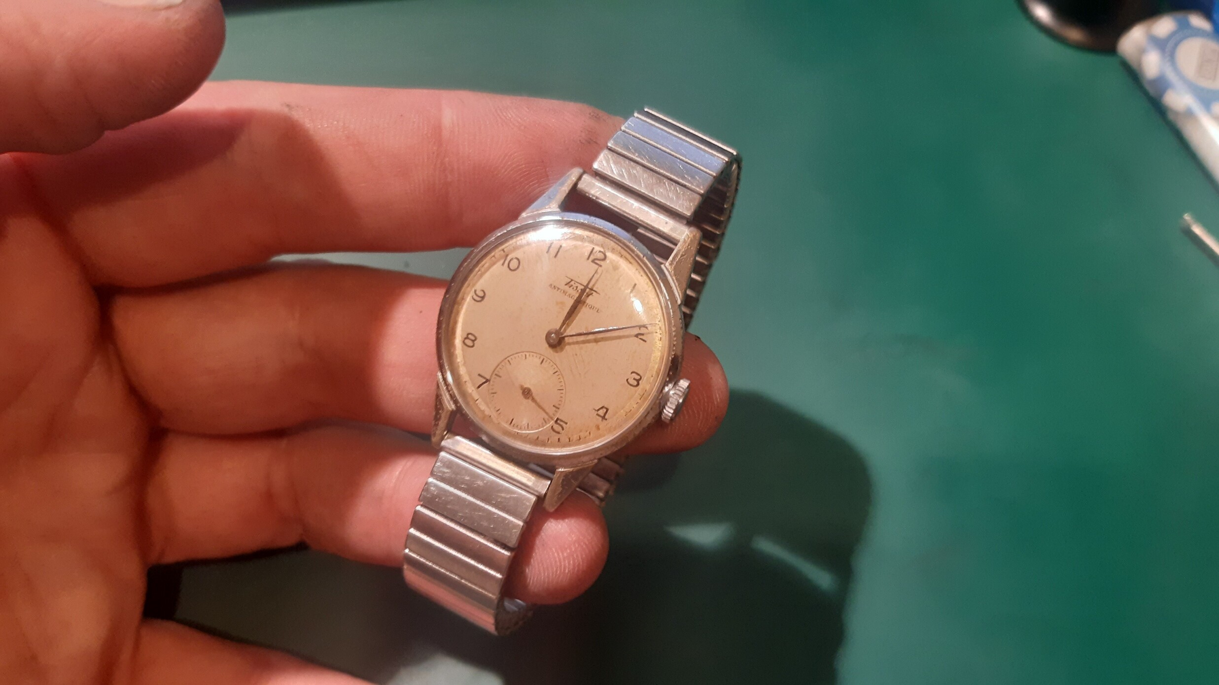

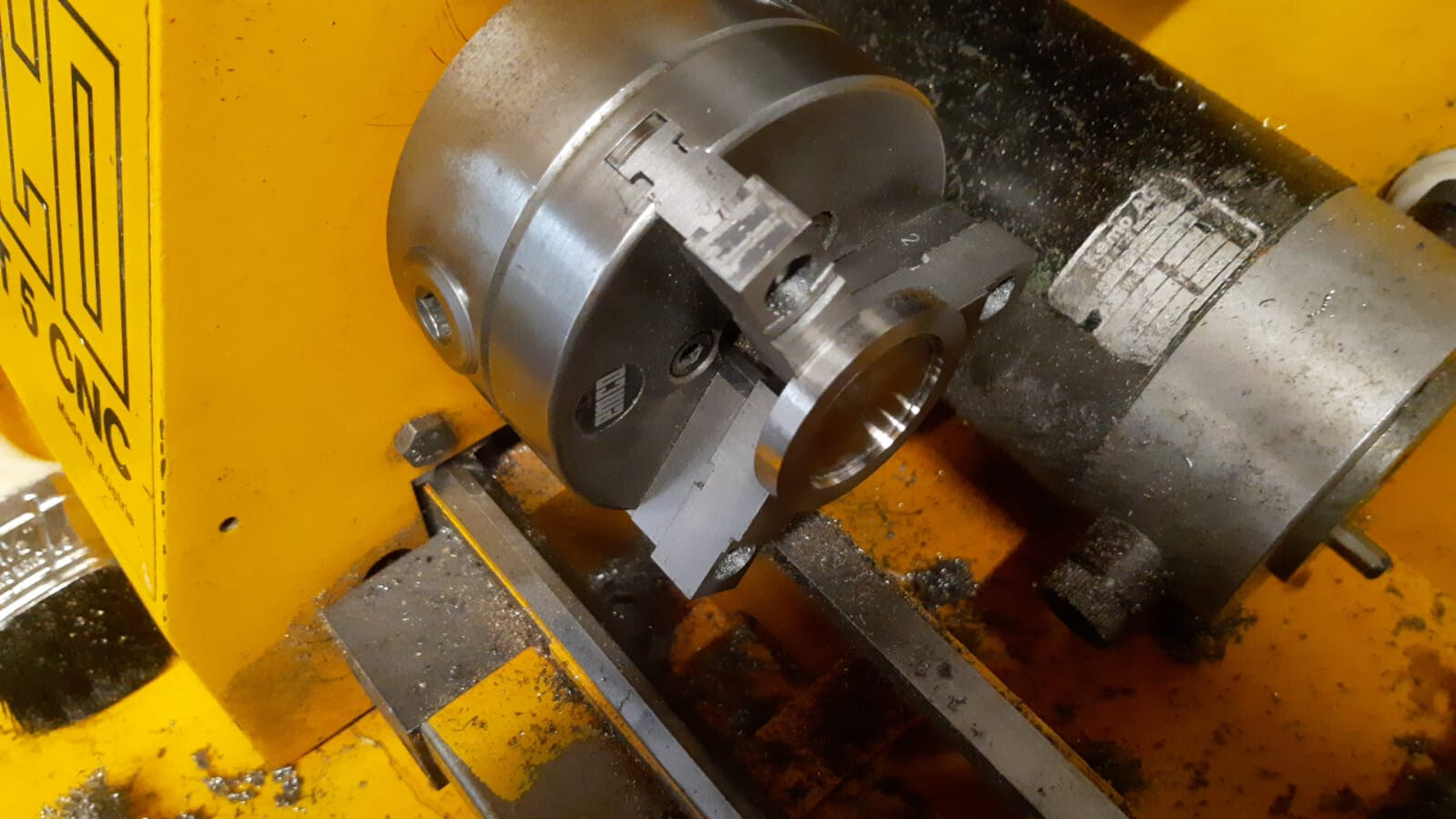

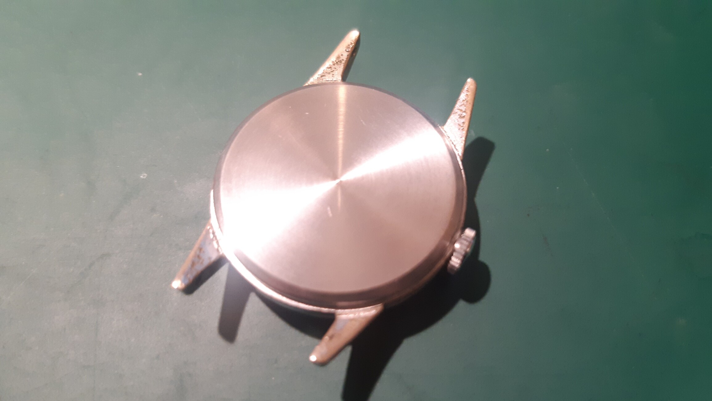

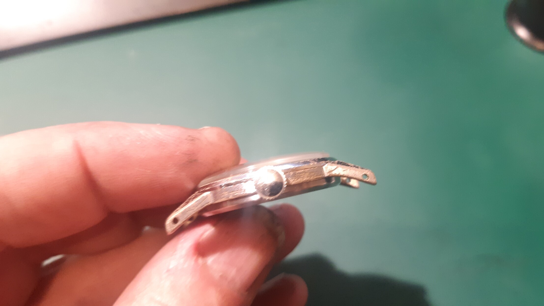

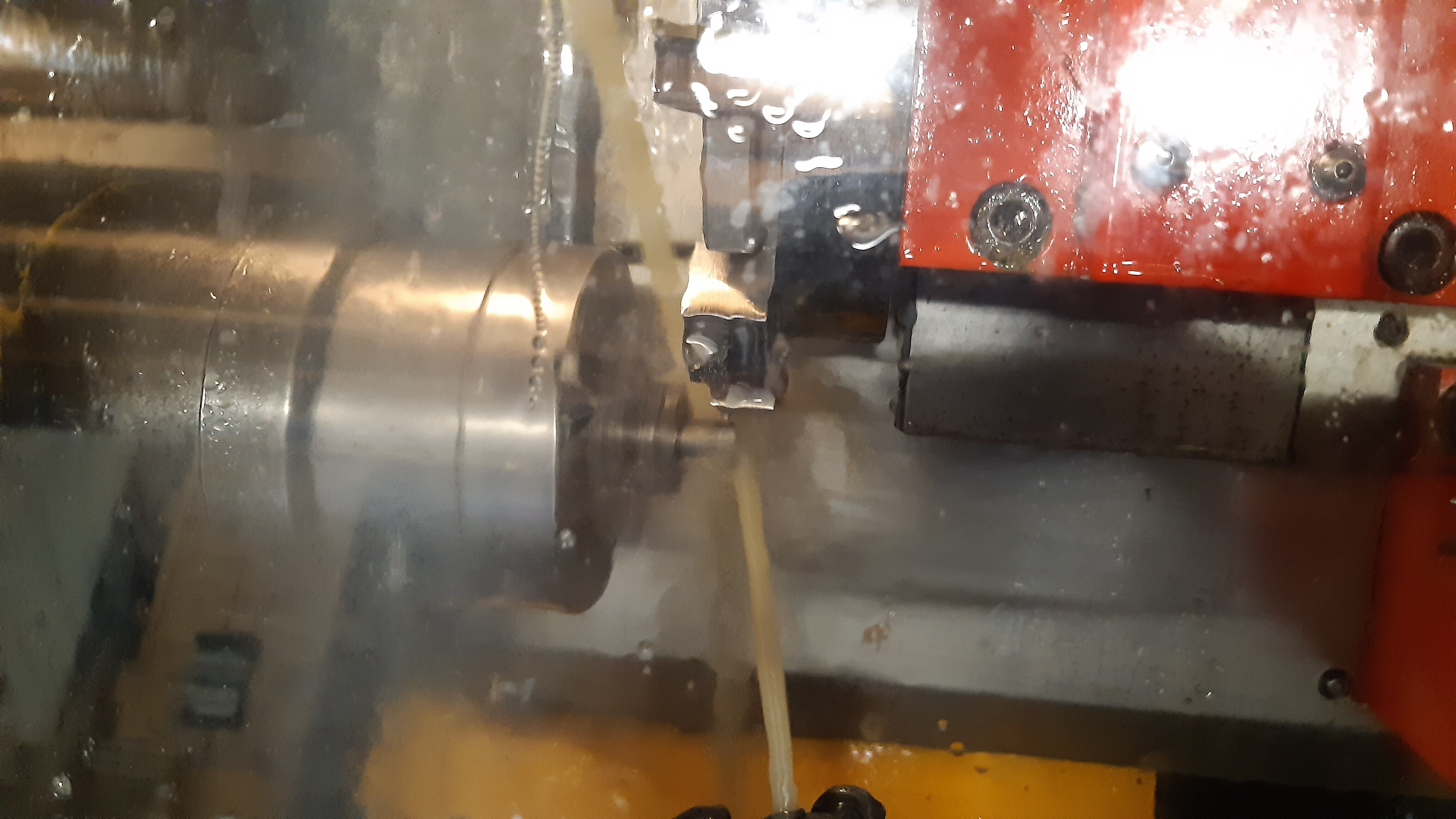

Toen ik op een beurs eens bij de Importeur vertelde dat ik Titanium op een “vijfje” bewerk… trokken ze een beetje bleek weg… “maar… maar;; de Compact 5 is ontworpen voor het bewerken van Non-Ferro metalen!!” was de reactie…

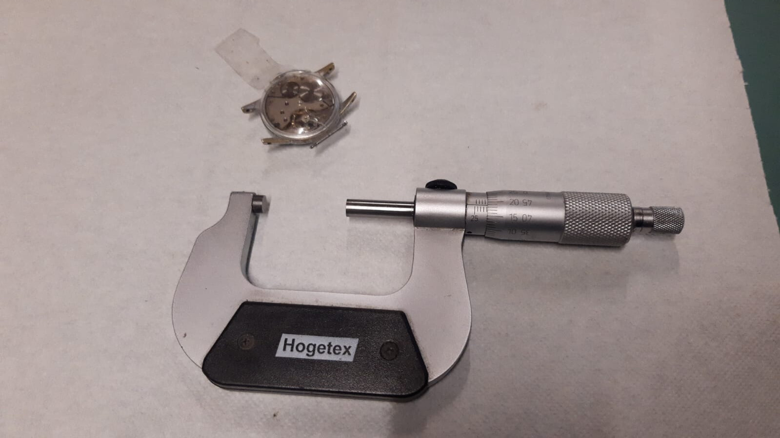

Ja?.. en?.. Titanium IS non-Ferro!!..Ik zie het probleem niet… en zolang ik een batch horlogekasten zonder problemen binnen 0.01 mm kan draaien… waarom zou ik het dan niet doen?..
Toegegeven… de EMCOturn 120 die ik onlangs heb kunnen kopen, die is daar veel beter op toegerust… veel degelijker gebouwd, en belangrijk… stapgrootte is ook daar 0.001 mm, en… in plaats van 300 Watt, heeft ie een 2.2 kW spindelmotor… Gas erop!.. ik kan nu Titanium met snededieptes tot 1 mm verwerken… mogelijk meer… maar dat heb ik nog niet geprobeerd… is op werkstukjes van ø8 mm ook wel een beetje overkill…

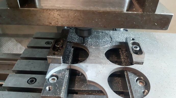

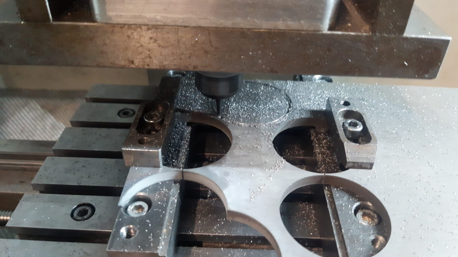

Mijn Freesbank… da’s eigenbouw… maar ach… zo is Kern ook ooit begonnen…en die eerste Kern machines… die leken heel sterk op wat ik in mijn werkplaatsje heb staan… alleen heb ik er een mooi kastje omheen gemaakt om de spanen binnen te houden…
Al met al… omdat ik ook tamelijk dure geleidingen en kogelomloop spindels heb gebruikt, en door de jaren heen de nodige upgrades heb gedaan (van 12 V naar 32 V, en later naar 75 V stepperdrivers), andere spindelmotoren, dus ook weer nieuwe spindellagering moeten maken… omkasting, PC… zit ik voor die machine op zo’n 13.000,- maar dan heb je ook wat.

Voor deze klus had ik genoeg aan mijn “vijfje”… met Eding CNC er op is het gewoon een fijn machientje… makkelijk te programmeren met dialogen… dus gewoon werkstukje instellen… bewerking kiezen, maten induimen… grote groene knop drukken…
