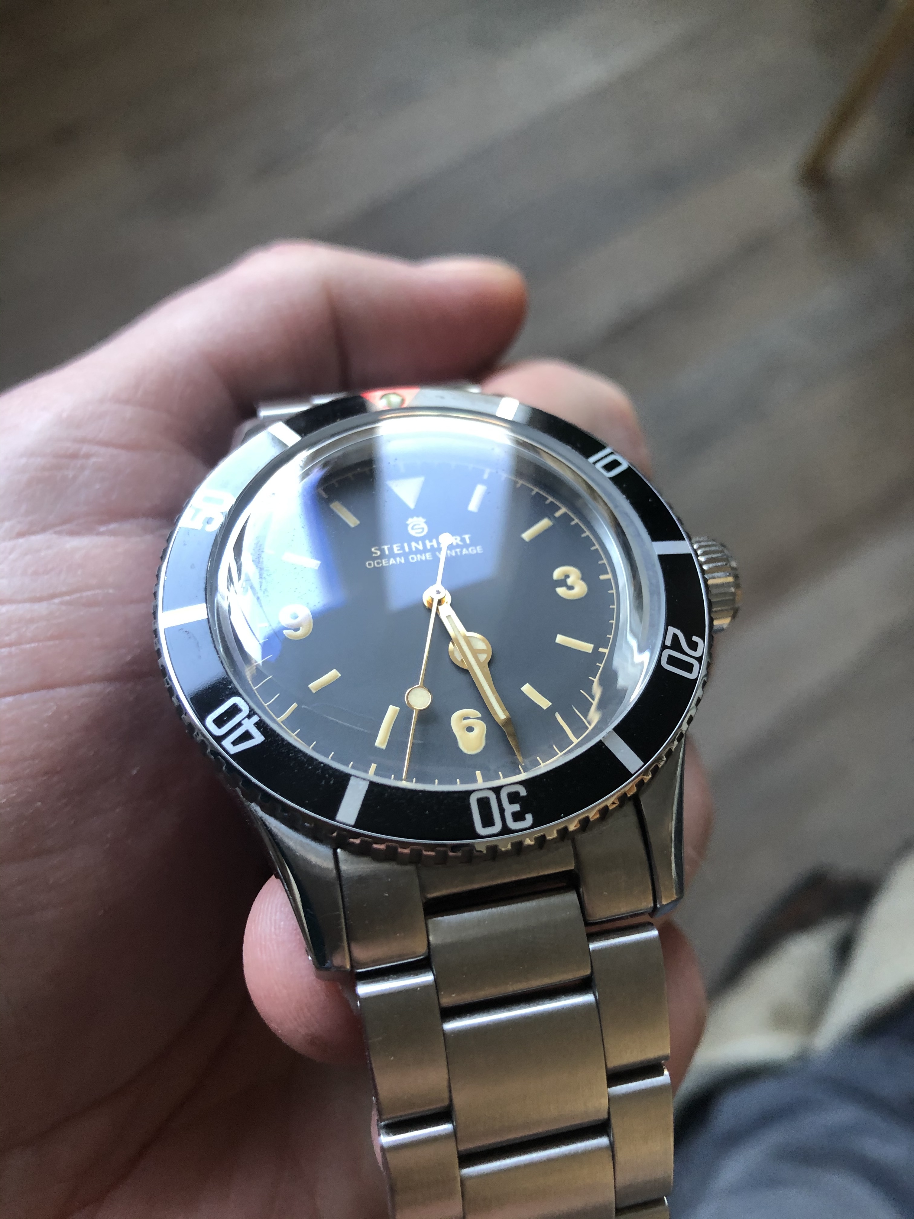

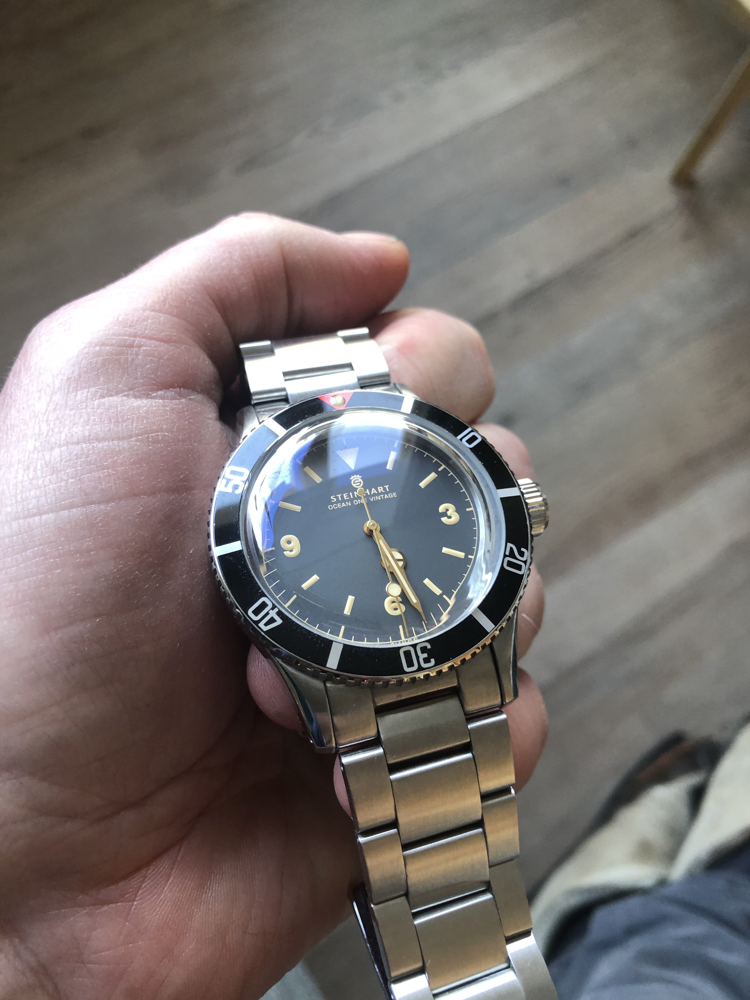

Ik heb een Steinhart Ocean Vintage maar ik neig er naar om hem er wat ouder uit te laten zien in de hoop dat de liefde dan wat meer gaat groeien (Verandering van spijs doet eten)
Schuren van de lunette is een optie maar moet ik hem er dan eerst afhalen? Iemand tips of is het gewoon een stom idee…:wink:

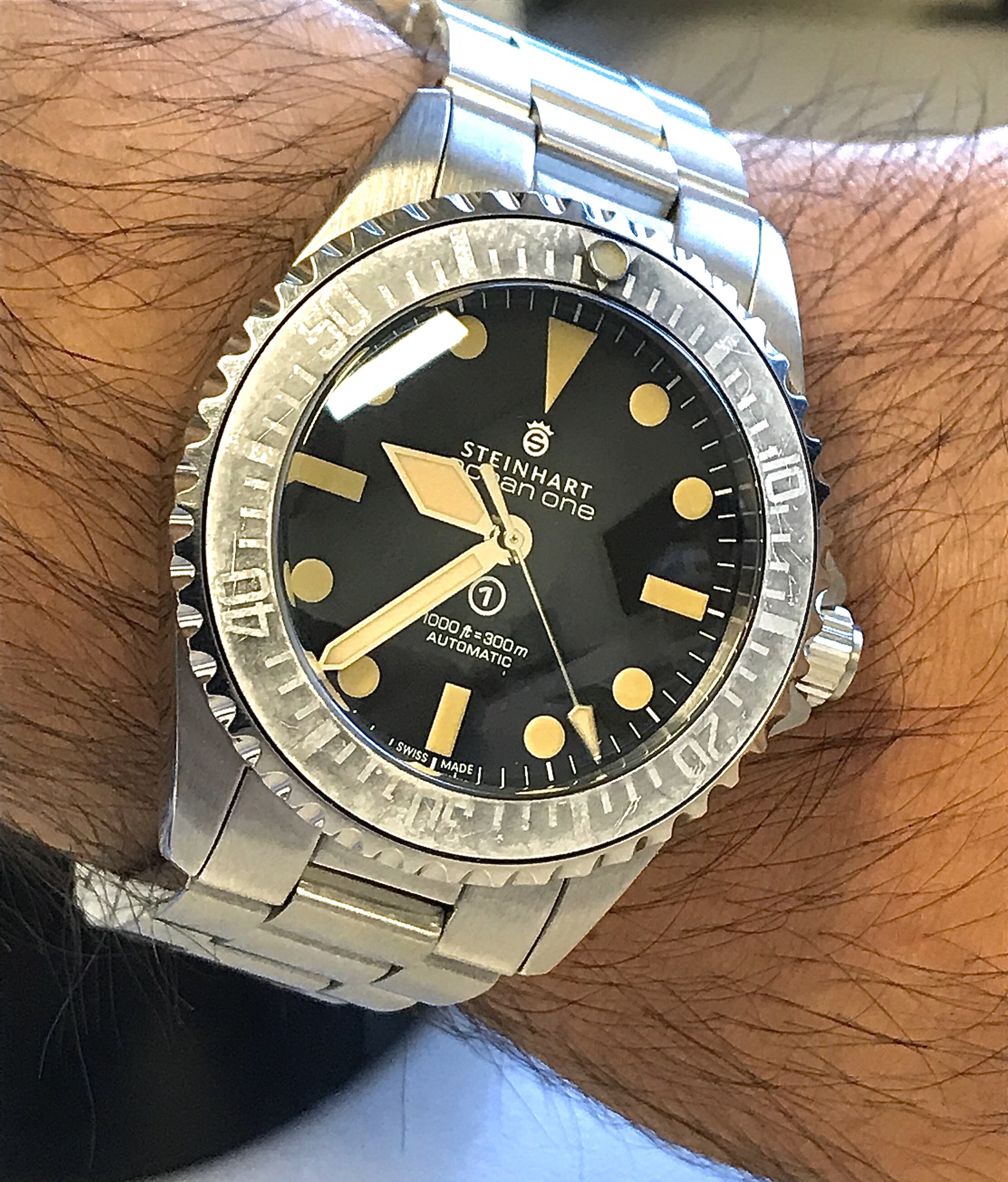

Gewoon spelen met bleek joh! Hoppatee op de bezel ermee, kun je weer een half jaar verder :grinning_face_with_smiling_eyes:
Sowieso er af halen. Schuren kan maar dan met heeeeel fijn papier.
Ik zou persoonlijk niet schuren maar even kijken of je een faded insert kan kopen. Anders deze er af halen en even in de bleek leggen. Met regelmaat er uit halen en even met een keuken papiertje af doen zodat de verf er wat af gaat en dan goed afspoelen onder koud water. Maar als je twijfelt aan je kunde.

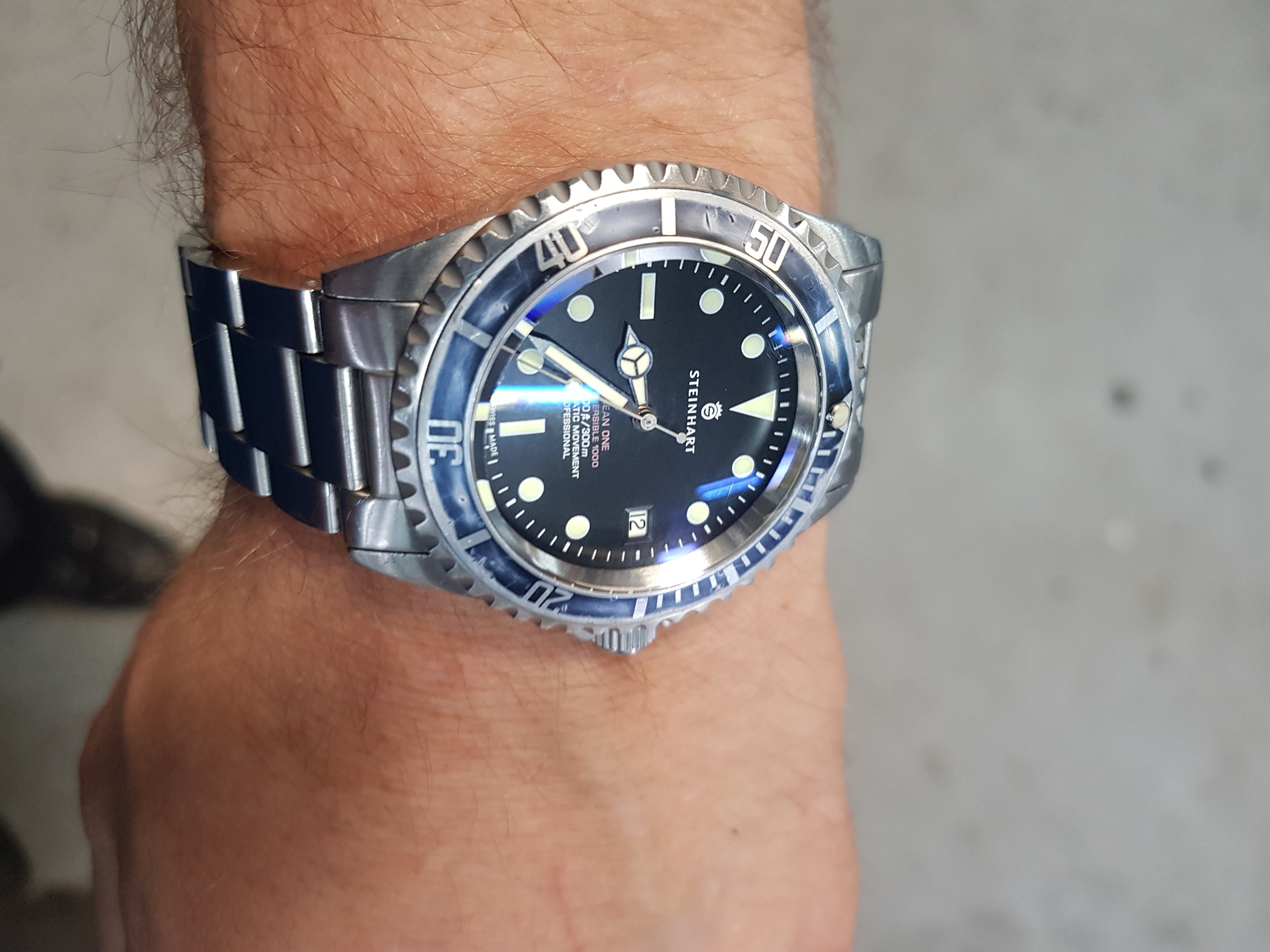

Eraf halen en bleken lijkt me dan beste optie…
In ieder geval eraf halen en misschien een cape cod doekje gebruiken of hele fijne polijst pasta. Of dat werkt geen idee maar zo zou ik het proberen.

Zou hem persoonlijk niet schuren. Heb in het verleden best wel vaak inserts gebleekt en dat levert vaak wel het mooiste resultaat op. Wel eerst de insert voorzichtig uit de bezel halen. Ik deed dit altijd met het puntje van een dun hobbymes of een hele kleine schroevendraaier. Beetje dikbleek met water verdunnen en je insert erin leggen. Ik deed dit altijd met stapjes van 20 a 30 seconden. Eruit halen met pincet, afspoelen en voorzichtig afdeppen. Niet wrijven. Als je niet tevreden bent over het resultaat gewoon weer een 20 tal seconden in de bleek.
