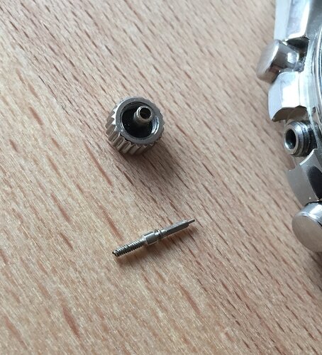

Kunnen jullie mij wellicht nog een laatste keer helpen bij deze kwestie?
Ik weet niet precies welke kroon + stift ik moet bestellen via https://www.cousinsuk.com/category/regular-iso-swiss-external-thread
De afmetingen van de kroon zijn 6mm breed en 3mm hoog.
De afmeting van de stift is 10mm lang.
De afmeting van de āpendant tubeā (die tube met schroefdraad die aan de kast zit zeg maar) is 4mm breed.
Zoals jullie kunnen zien op de foto is de stift afgebroken in de kroon blijkbaar.
Hoor graag van jullie welke kroon+stift (ik neem aan dat ik die 2 moet bestellen) ik nou precies in mijn digitale winkelmandje moet plaatsenā¦
Uiteraard is een andere website ook prima als jullie daar goede ervaringen mee hebben.
Wat ik hier niet gelezen heb, is of je de āstemā wel met een pinchetje eerst naar buiten heb geduwd (standje wijzers verstellen, zeg maar) voordat je de ontgrendeling hebt ingedrukt. Indien je dat niet hebt gedaan, zou je gemakkelijk straks problemen hebben, de stem weer terug te plaatsen. Bij mij moest de wijzerplaat eraf (dus de wijzers ook) om e.e.a. weer goed te zetten.
Je hebt niet de lengtemaat van de stift nodig maar de diameter van het schroefdraad, vaak is die 0,9mm.
Voor de kroon zou je dan deze moeten hebben
9 x Ć6.00mm x Ć4.00mm, SS C9057
https://www.cousinsuk.com/product/style-g-regular-external-screwdown
Misschien is de stift wel op de goede maat voor de nieuwe kroon, anders moet je een nieuwe stift voor een seagull chrono zien te vinden, bij Cousins kan ik die zo niet vinden.
Je kunt ook nog gebruik maken van een stift verlenger mocht je lengte tekort komen.
