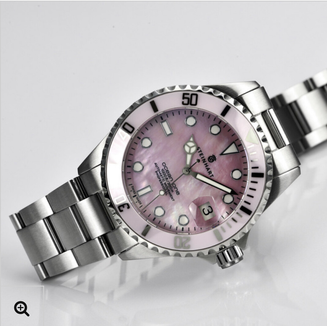

Nu wil ik wat leuks bouwen, moet dus over the top zijn, parelmoer, roze, rosegoud (fake please).

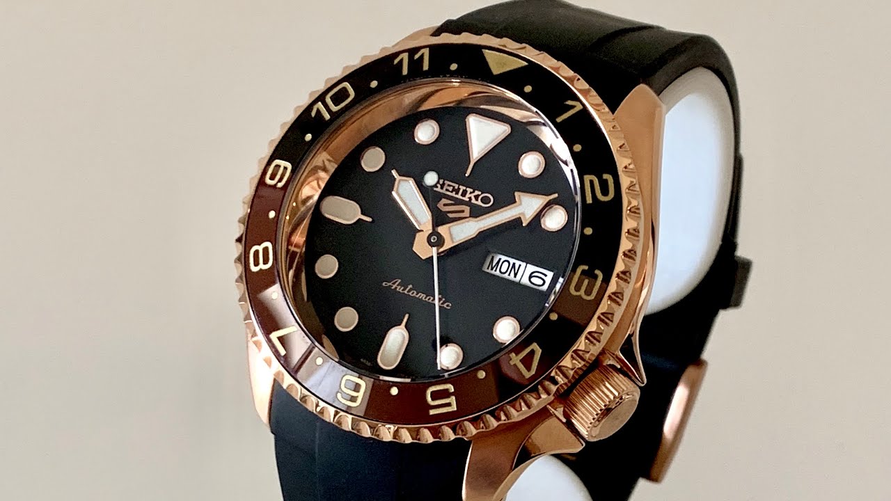

Hier heb je alvast een voorbeeld.
@Jumper getting close.
Maar had uiteraard al dit laten zien. :see_no_evil:
Ja jammer van het logo. :face_with_raised_eyebrow:

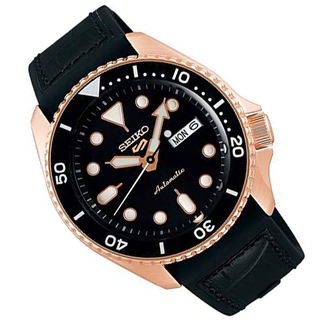

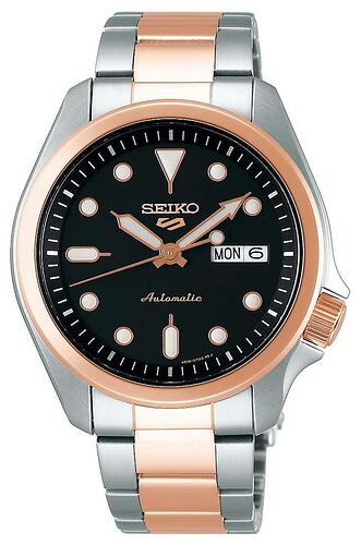

Je hebt een 5kx in rose goud
images (9)
Dat zou een leuke basis zijn. :wink:
En makkelijk, omdat er een gigantische hoeveelheid onderdelen is die er op past.

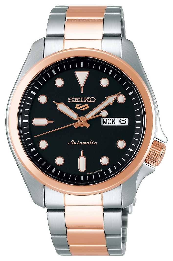

Maar vind deze eens voor een nette prijs.
:peach: :eggplant:
Die moderne 5jes zijn wat duurder.

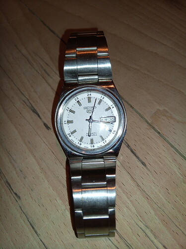

Basis gevonden.
Een Seiko 5 36mm
7S26 mechaniek
Met missend saffier, loopt nog goed, goede prijs, dus leuk om te beginnen.
Nu moet dit dus een daily worden voor mijn vriendin, op momenten dat ze haar Longines niet draagt (werk). 28.5 mm dial, dus geen probleem om te vinden, ook de wijzers zijn geen probleem.
Maar, ik zou graag de ook de bezelring vervangen voor een rosegoud. Ring zit geklemd samen met (missend) saffier op de case, dat gaat me (waarschijnlijk) wel lukken.
Nu kan ik alleen nergens een passende ring vinden. Heeft iemand hier een tip.
