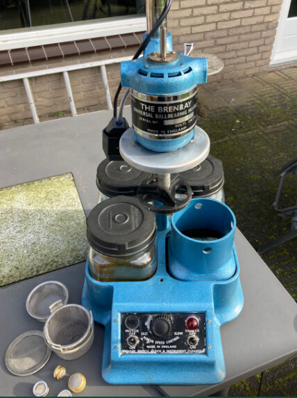

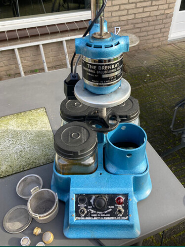

Ik heb nu een alom bekende Elma SE, waarbij de elektromotor een stukje verwijderd is van de potten.
Voordat de Elma kwam, had ik een Brenray. Bij deze draait de motor pal boven de pot. De concentratie vluchtige dampen in de buurt van de elektriek zal hier een stuk hoger zijn en daarmee misschien ook wat risicovoller.
De Brenray heeft het altijd meer dan uitstekend gedaan. Wel alleen met specifieke schoonmaakvloeistoffen gebruikt.
Qua looks vind ik die Brenray dan wel weer beter dan de Elma, maar daar heb je natuurlijk niks aan ![]()

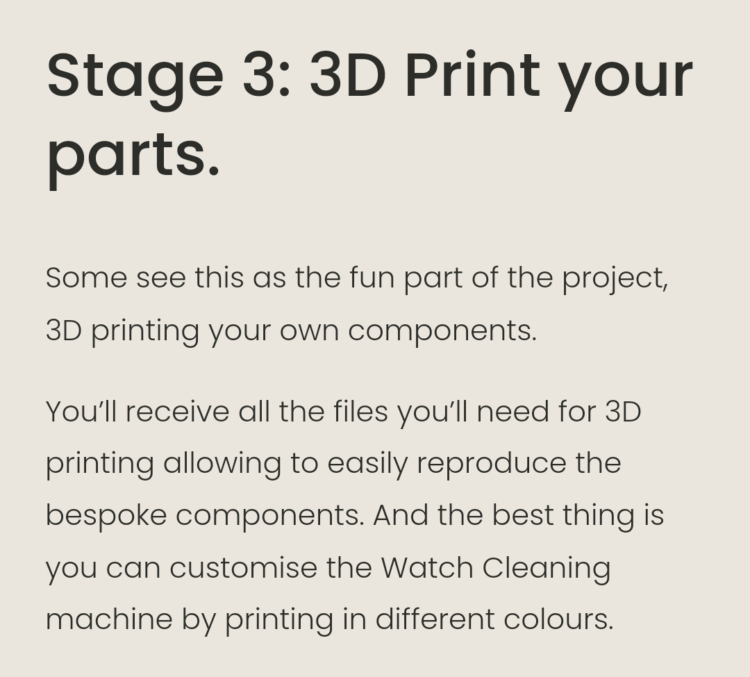

Zelf neig ik naar een nieuwbouw Kiwicleaner. Lijkt me leuk om zelf eentje in mekaar te gaan zoeken en knutselen. Enfin, niet meteen een toekomstplan voor!
Moesten er meer gegadigden zijn voor zo’n kiwicleaner dan hoor ik het graag.
Hm, nog nooit van gehoord. Interesse gewekt. ![]()
Google er maar eens op. Lijkt me interessanter dan een oude elma waarvan je niet weet wat je in huis haalt tenzij je er natuurlijk een volledige opgeknapte kunt vinden maar dan is de prijs er ook naar.
Iets of wat handige harry moet deze schijnbaar makkelijk in mekaar krijgen. Ondertussen vond ik een bedrijfje in de buurt dat de 3D plannen voor me zou kunnen uitprinten. Dan is het nog de nodige aankopen doen maar de onderdelenlijst en waar je die kan vinden aan een schappelijke prijs krijg je ook meegeleverd. Van andere mensen op andere fora komt de totaalprijs op ongeveer een 500 €
