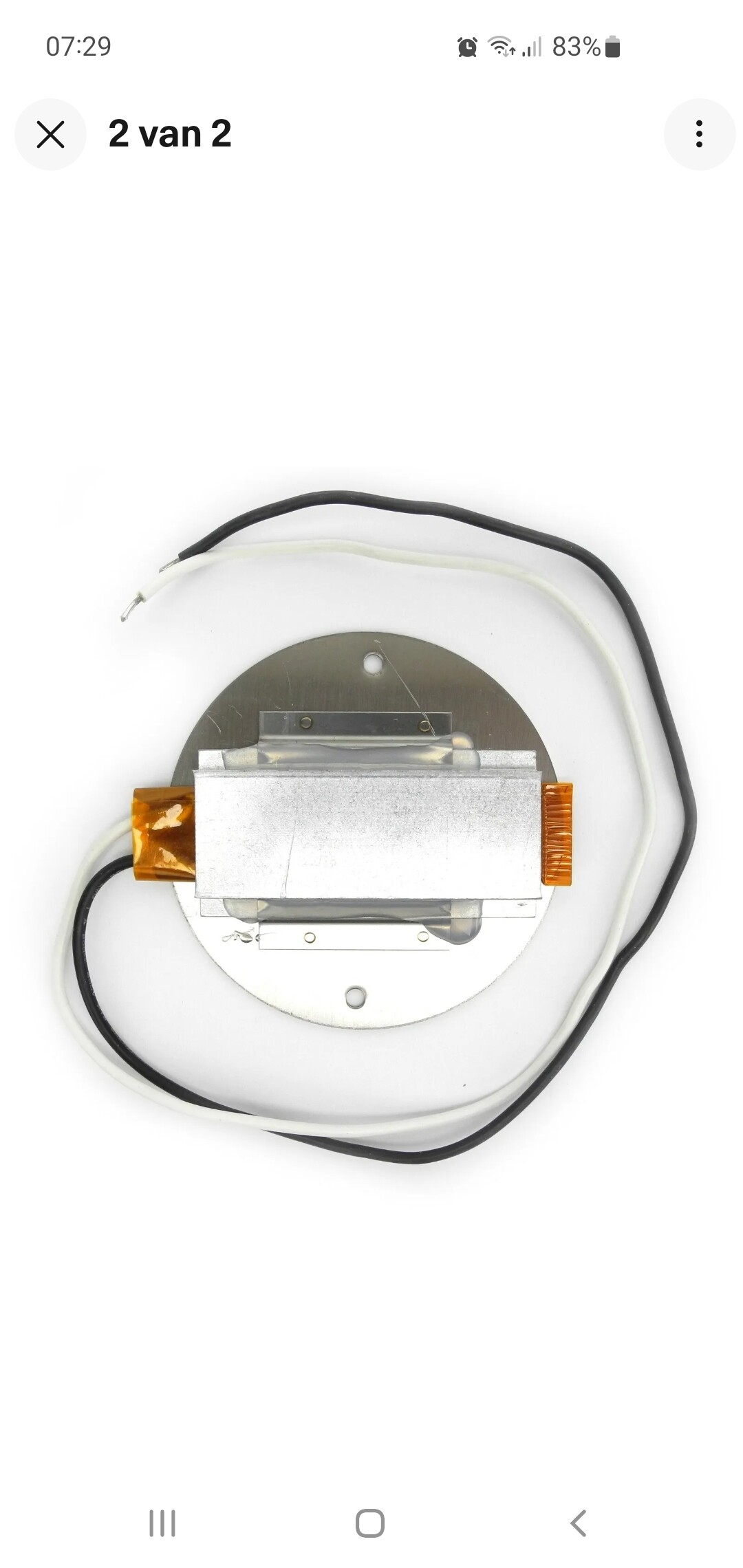

Je kunt het oude exemplaar vervangen door een modern ptc-element dat je op een metalen plaatje bevestigd:
Iets van 10 euro aan materiaalkosten.
Goede tip. ik ga dat eens proberen, gebruikte altijd nog asbest.

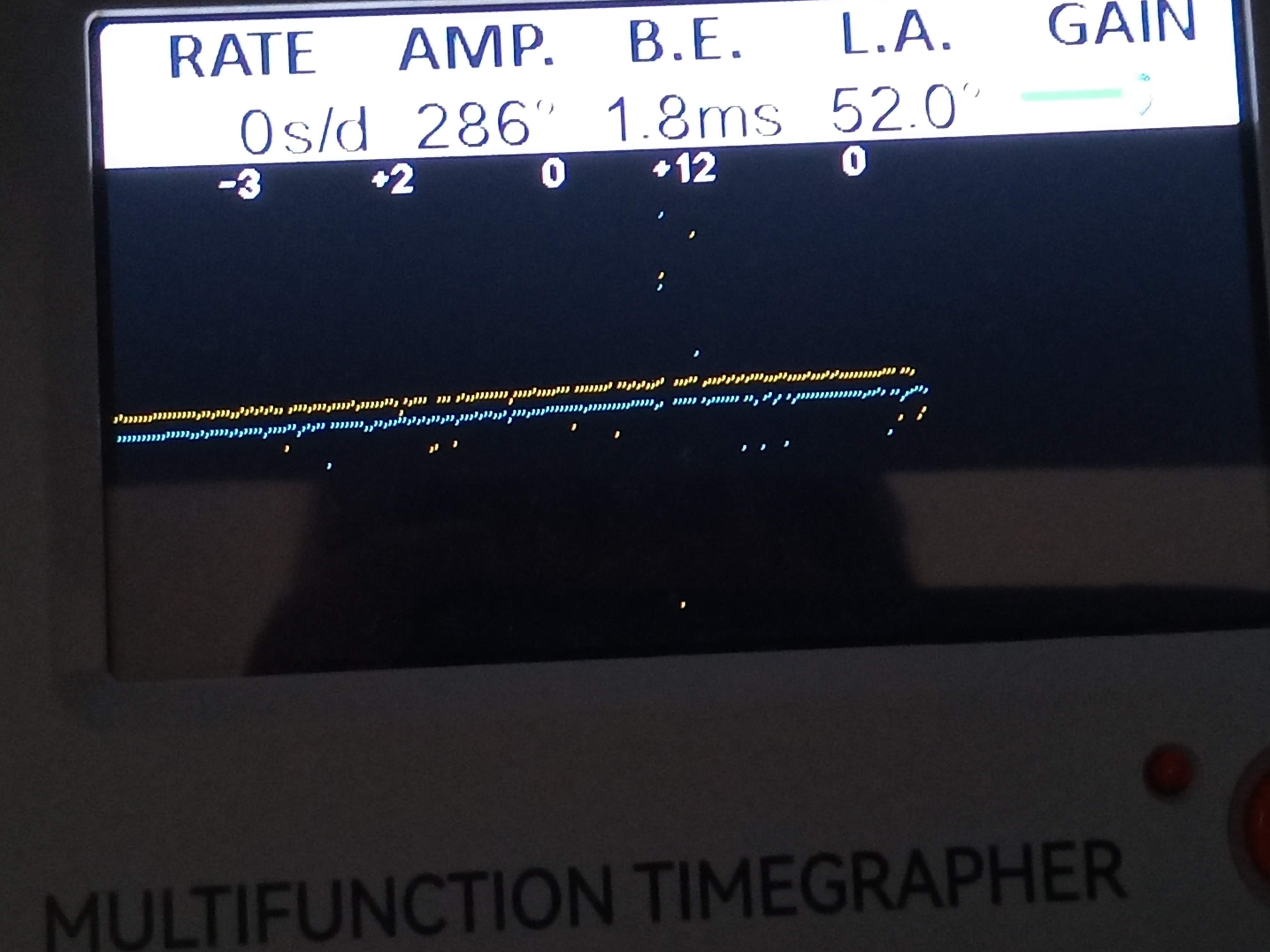

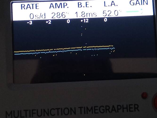

Het probleem moet duidelijk aan het onderste juweeltje worden gezocht dat te diep staat.
Na opnieuw demonteren, reinigen en hermonteren op een andere gereinigde platine ( ook weer in de ultrasoon bij gebrek aan een maschine) past de tap van het anderrad dus en komt hi mooi bovenaan piepen.
Volgende probleem was het lopen uiteraard.
Liep op min 282 BE van 9,6, en amplitude van 189. Hier klopt vanalles niet dus.
Eerst maar eens de parachocks eruit en daarna de spiraal van de balans los, deze een 5 tal minuten in wasbenzine laten weken samen met de balanskloof. Daarna de de parachocks erin zonder smering en met de incablock oliegever lans onder olie ingebracht. Onderaan langs boven.
De waarden op de timgrapher waren nog steeds niet echt denderen met een veel te hoge BE.
Dus alles weer uit paar keer uit mekaar om de virole bij te draaien( @vintagewatchstuff nogmaals bedankt voor het tooltje).
Uiteindelijk ben ik hier aanbeland. Ik ga er nu echt van blijven want ik krijg zo’n gevoel dat het die “laatste keer” net gaat gaan mislopen.
Ik ben tevreden met de waarden
Nu maar es gaan trainen met de stenenpers om het onderste steentje wat hoger te gaan persen.

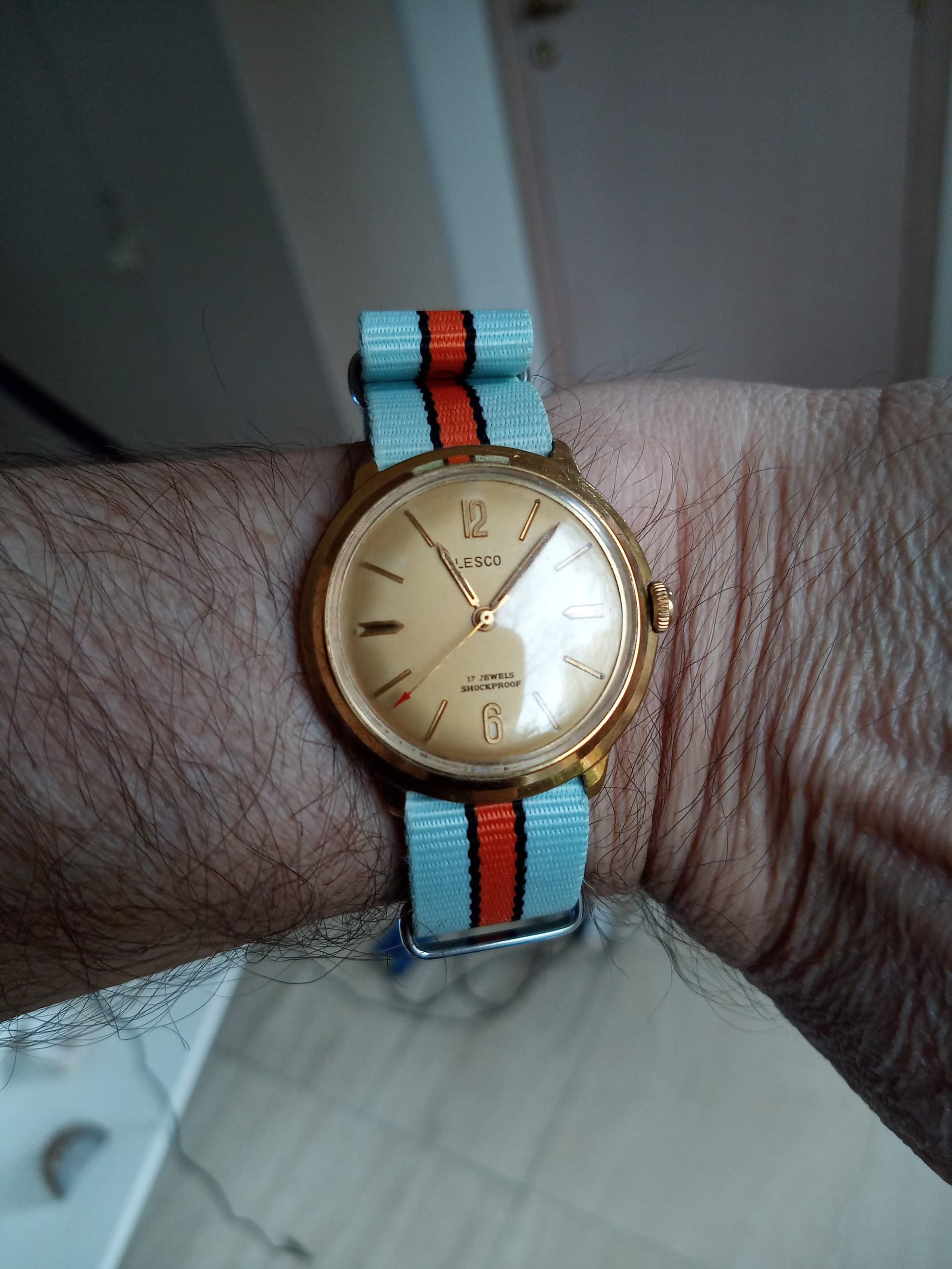

En dit is het uurwerk waarvoor ik het deed.
Niet moeder mooiste maar weer eentje van de dood gered.
Dat zijn nette cijfers voor een oudje. En knap horloge. :v:
