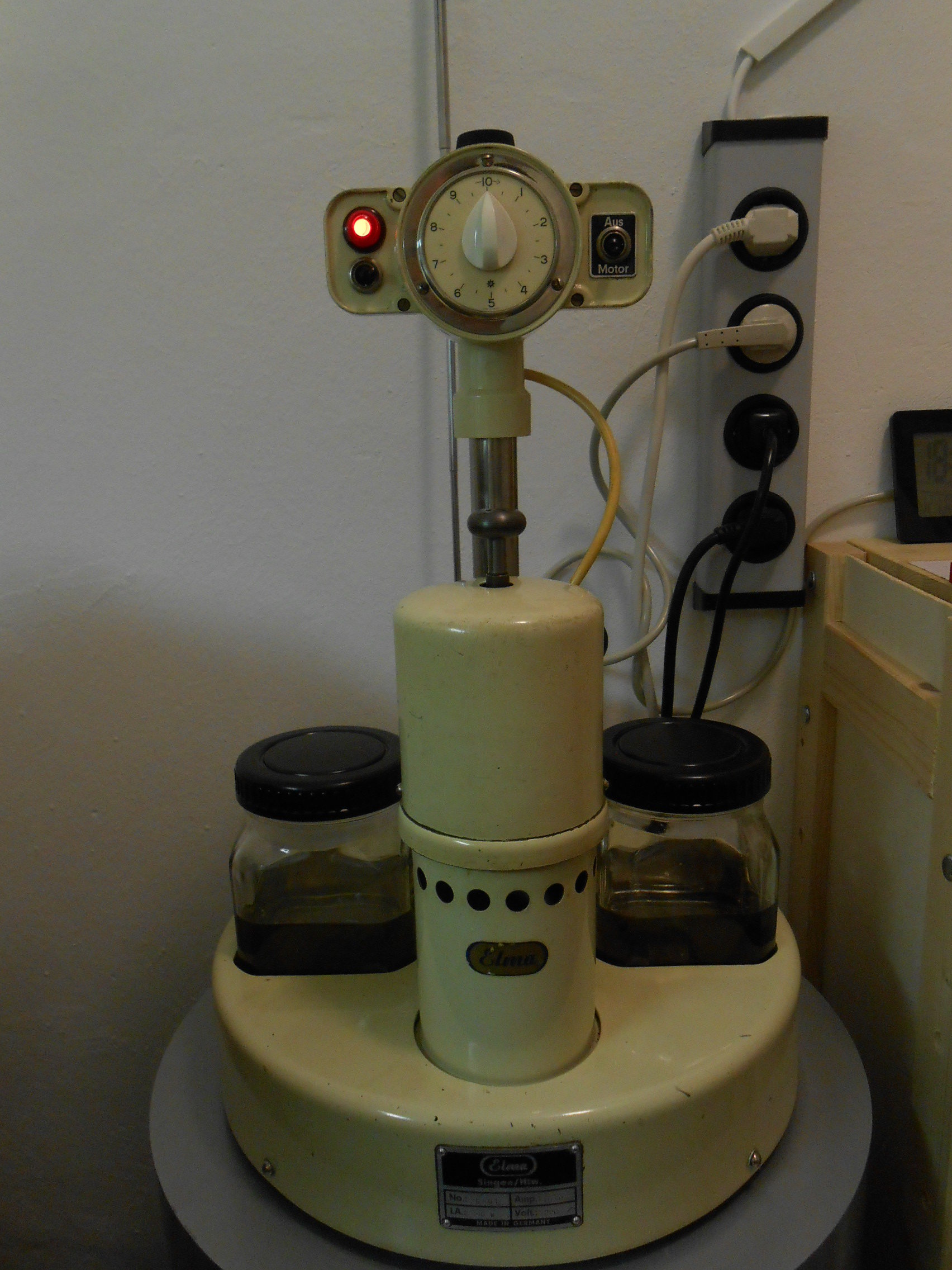

Even voor de duidelijkheid mensen. Een uurwerk - gedemonteerd of niet - gaat NOOIT in een ultrasoon-reiniger, maar in een uurwerk-reinigingsmachine. Dat kan een vintage, opgeknapte Elma SE van een paar honderd euro zijn, of een volautomatische Greiner van 4 a 5 mille; maar NIET in een ultrasoonbad. Uurwerkonderdelen moeten niet in contact met water komen, dus gebruik de juiste schoonmaakmiddelen in het juiste apparaat. Ultrasoon is alleen voor kasten en banden.
Period. :unamused:
:wink:
Wait a minute, nu raak ik in de war!
Het schoonmaak apparaat voor een uurwerk is anders als voor de case?
Of gaat het om het medium wat je erin stopt (water of speciale emulsie)?
Ja. Totaal anders. Hier het absolute minimum wat je voor je uurwerken moet hebben:
Elke eenvoudiger oplossing resulteert in gepruts, waarmee mensen na de servicebeurt uiteindelijk dan weer bij (o.a.) mij terechtkomen omdat-ie toch niet zo lekker loopt. :slight_smile:
Bad 1, links; schoonmaak, baden twee en drie; spoelen, verwarmingsbuis op de voorgrond voor het drogen. Bovenin de potten met schoonmaakmiddelen is ruimte voor de korf om te centrifugeren.
Ik had mazzel, 100 euro voor het oude ding (Elma Super Elite), enkele tientjes voor verse pakkingen, 50 euro voor een onderdelen-donor (verwarmingsplaatje al uit nodig gehad!), en heel veel poetsen. :slight_smile:
Grote voordeel van een niet-automatische schoonmaakmachine, is dat je zelf kunt bepalen hoe lang het uurwerk in elk bad blijft.

Serieus, @PeterLC, dus je keuze is tussen een driekolven onderdelen reiniger of het handmatig doen? Wat is een goeie bron voor de handmatige methode?
Er is geen keuze. Driekorven-bad is het minimum. Anders krijg je gepruts. Er is een forumlid wiens werk ik (via de eigenaren) al een paar keer hier heb gehad omdat een horloge bij hem net geserviced was, maar al weer stilstond of enorm slecht liep.
Diegene heeft geen schoonmaakmachine. :expressionless:
Je moet dat uurwerk natuurlijk wel effe helemaal uit elkaar halen he :wink:
Hoewel, er zijn slechte/luie ‘horlogemakers’ die gooien het hele uurwerk zo in de ultrasoon.
Een ware smet op het vak :rage:
