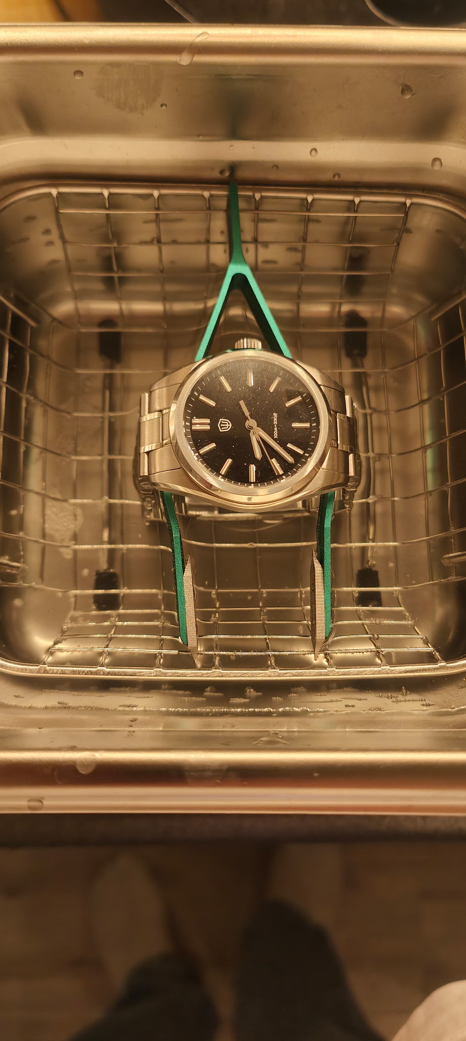

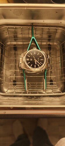

Heb ik hier nog een vervolg vraag op. Ik vind die bandjes erop en eraan zetten zo’n monniken werk. Dat is bij mij 1 bult frustraties. Als ik nu iets van een houder zou maken, waarbij de kast boven het water blijft en alleen de band in het water hangt. Zou dat wel gaan? Of trilt het dan nog te ver door in uurwerk?
De meeste cheapo consumenten modellen hebben een mandje en een gebogen kunststof plaatje. Je kunt je horloge daarmee eventueel boven de vloeistof houden. Buiten de vloeistof is er geen enkele cavitatie, dus ook geen trillingen.
Als je de temperatuur binnen de perken houdt, heb je ook geen last van dampvorming die je horloge kan binnen dringen. Zeker iets om op te letten met vintage spul.
Dat is goed nieuws! Dat gaat me een hele hoop tijd en frustraties schelen. Bedankt voor de info

Moet eerlijk zeggen, vind het zelf ook wel een beetje spannend. Ik begin met 2 horloges waar ik niet zoveel mee heb. Een quartz en een automaat. Die ga ik er de komende tijd regelmatig zo in hangen. Als die het na een tijd nog goed doen, misschien de wat duurdere. Die doe ik de komende tijd nog netjes met een sopje en een zachte tandenborstel. Had de Bergeon tools al vaker voorbij zien komen en staan inderdaad erg goed aangeschreven, maar onderschat mijn lompheid niet
. Zal ze op mn lijstje zetten voor kerstmis
