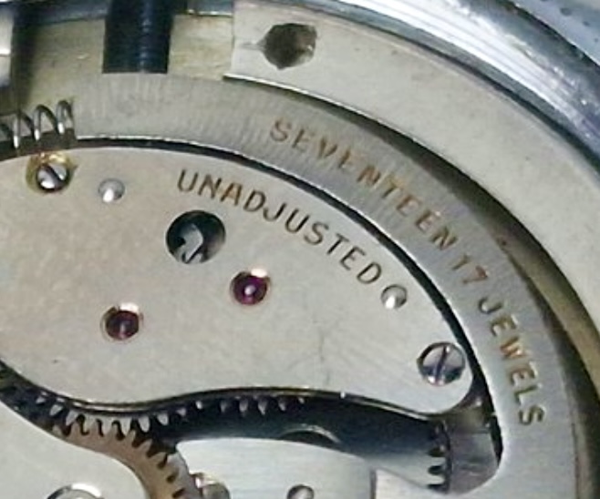

In een beschrijving van een horloge von ik het volgende:
Quartz movement Signed 43515377 Seventeen-17Jewels-Unadjusted
Wat bedoelt men met “unadjusted” ???

Update: Ik meen gevonden te hebben dat het te maken heeft met de preciezie van het uurwerk in verschillende standen; maar het uurwerk waarover ik spreek is een quartz chronometer.
Chronometer >< unadjusted ??? contradictio in terminis ???

Is een analoge Omega
grappig, deze vraag werd kort geleden ook al gesteld (en beantwoord) op een buitenlands forum; dat ging over een speedmaster met (chronometer) kaliber 864 welke “unadjusted” op de brug gegraveerd had.
De uitleg was deze:
Back in the '50s thru the’70s, US import tarrifs were based on jewels and adjustments,
As a result, a lot of companies made watches with fewer jewels and labeled “unadjusted” for import into the US. The Rolex 5513 vs the 5512 is the classic example of this difference.
The thinking was that a high jewel count, adjusted watch was a high-end watch and could be charged a luxury import tariff. Incidentally, this is why every watch and every clock (even cheap-o quartz AA wall clocks) will say “zero (0) jewels, unadjusted” on the back even though it makes no sense for them to be either jeweled or adjusted.
So, to get around the tax, lots of companies would label their watches as “unadjusted” to avoid the tax regardless of how many positions and temperatures they actually adjusted them to in the factory.
To be honest, I’m not sure if that tariff still applies or not…
So, back to the watch. For COSC chronometer certification, there is no requirement that watches be “adjusted”, just that they pass the tests. And I bet they put “unadjusted” on the movement because they did that in 1969.
Andy-

Aha, dus even goed.
Tja, vadertje staat moet er altijd op verdienen; gelukkig zijn er slimmere horlogemakers. (tu)
