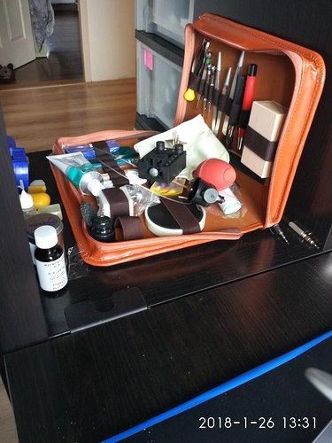

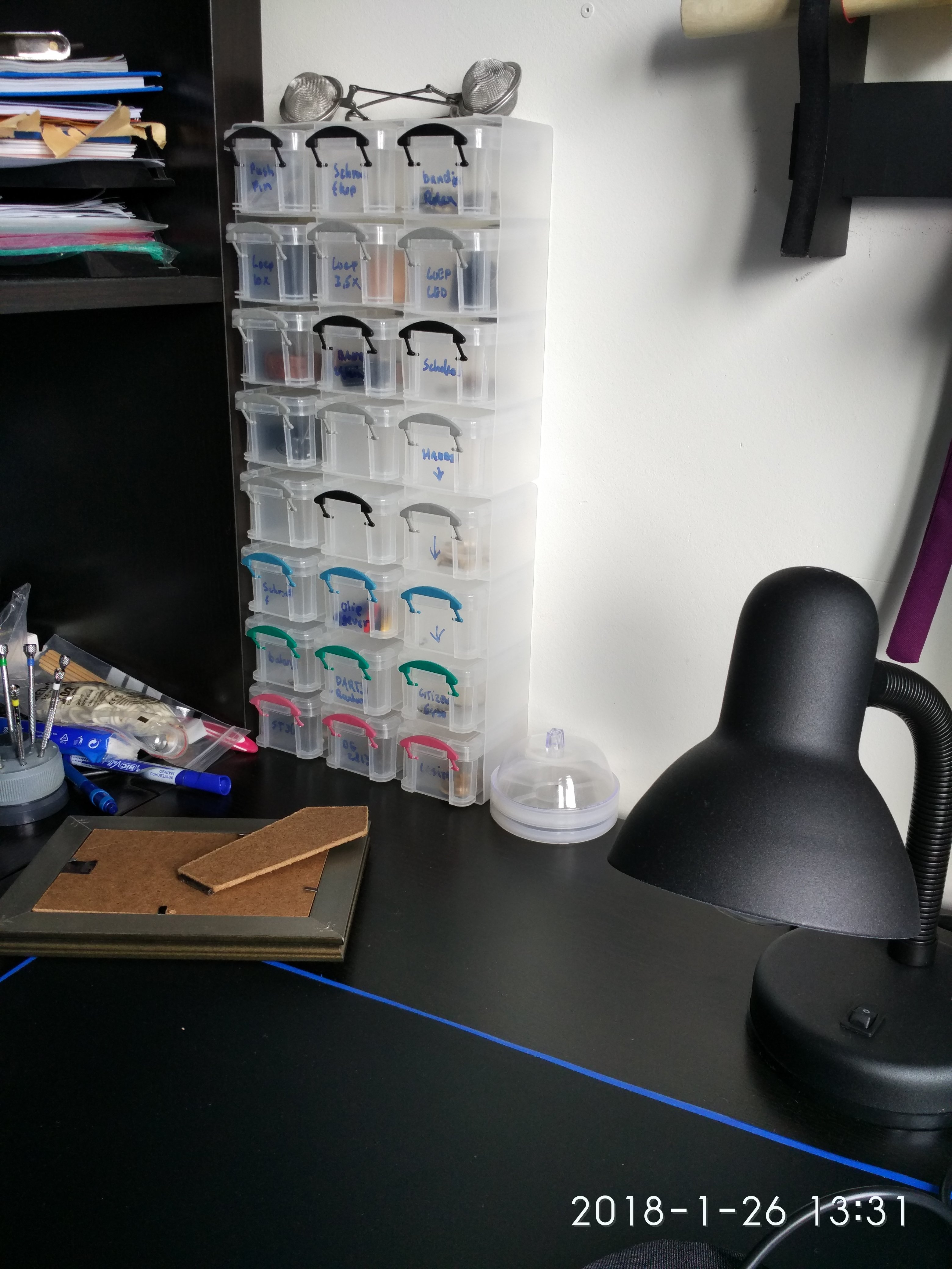

De eerst stap was het verzamelen van alle benodigde gereedschap, bakjes, olieën en meer:
inmiddels ben ik ongeveer 300-400 pond verder aan gereedschap en vooral onderdelen voor uurwerken!

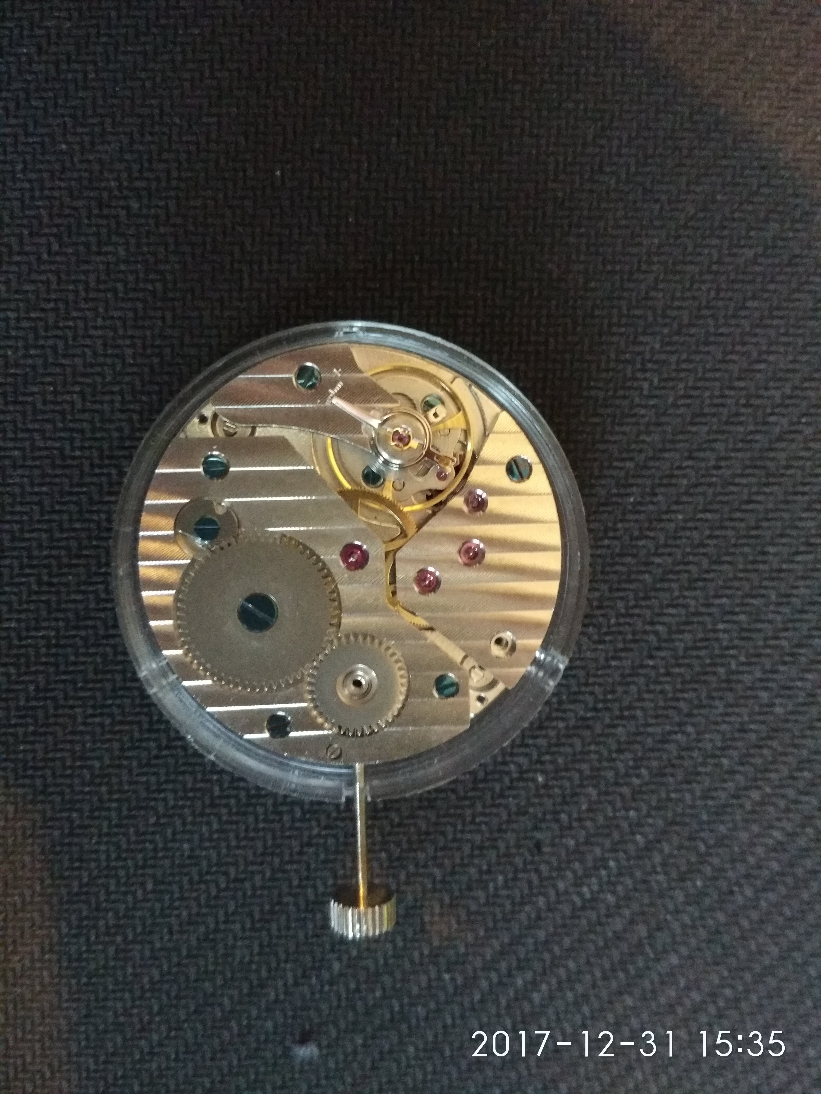

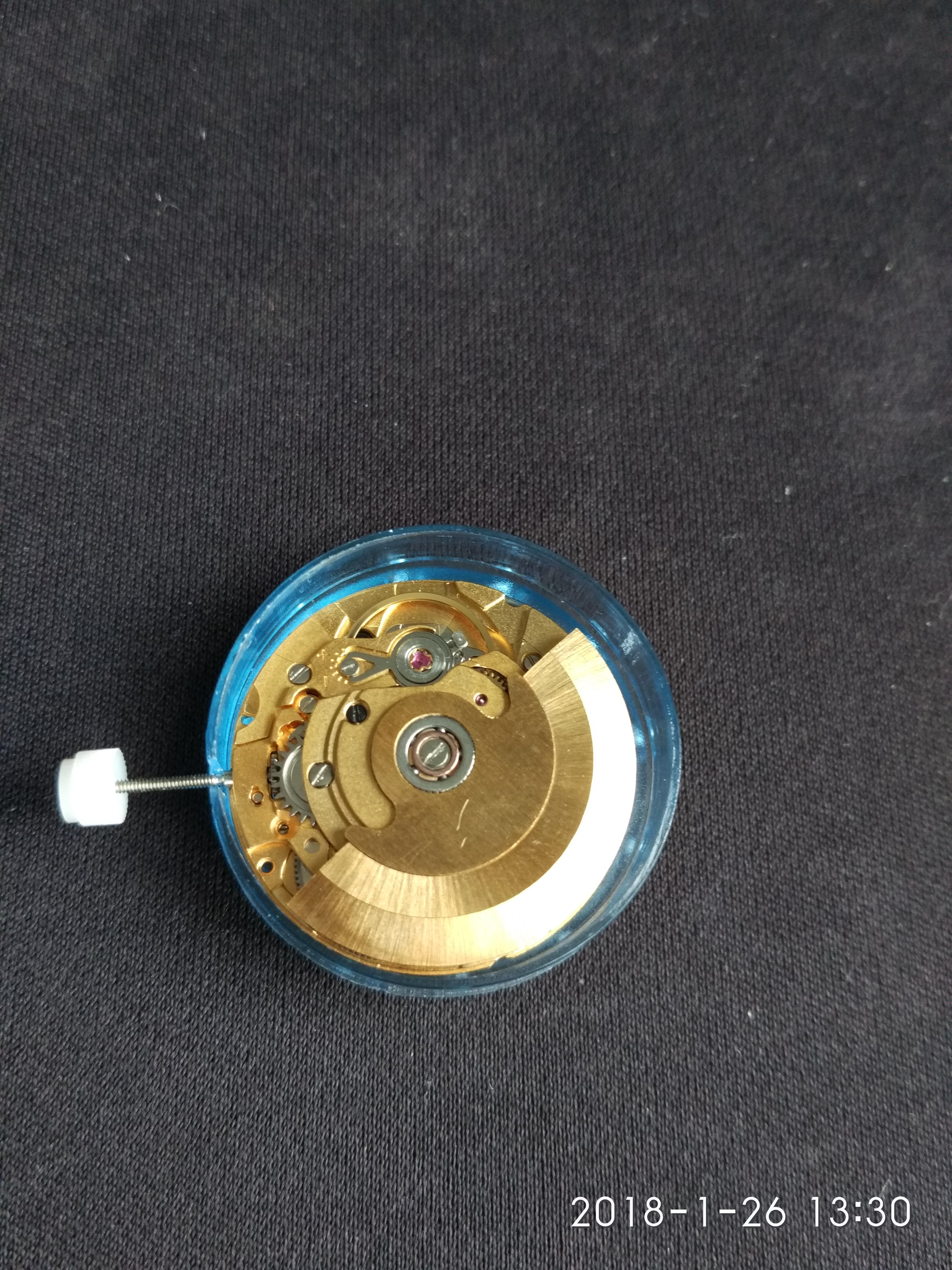

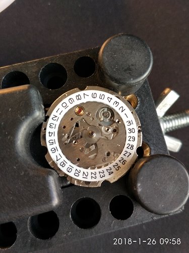

Ik ben flink bezig geweest met dit asian eta 2824 uurwerk die ik van een HF-genoot heb overgenomen en in de tijd dat ik ermee bezig was heb ik een aantal onderdelen vervangen met originele eta onderdelen. Dit omdat ze versleten of dergelijke waren. Het uurwerk loopt nu als een tierelier! De juiste olieën/vetten op de juiste plekken en het loopt als een zonnetje:
Deze kan ooit in een horloge gezet worden. Trots dat ik ben!

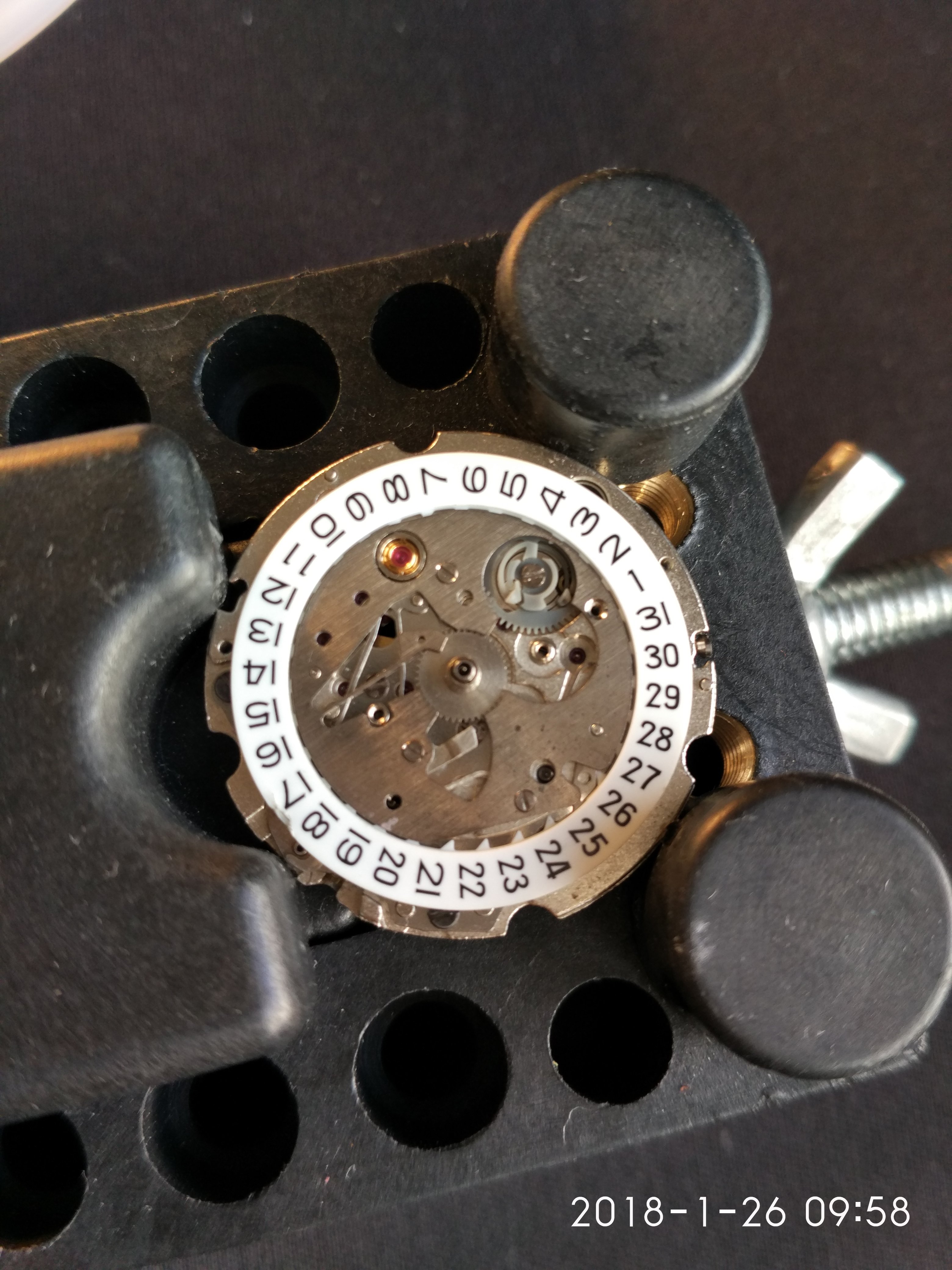

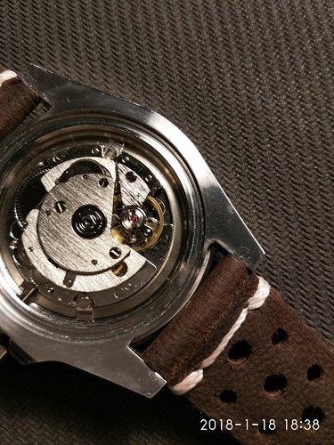

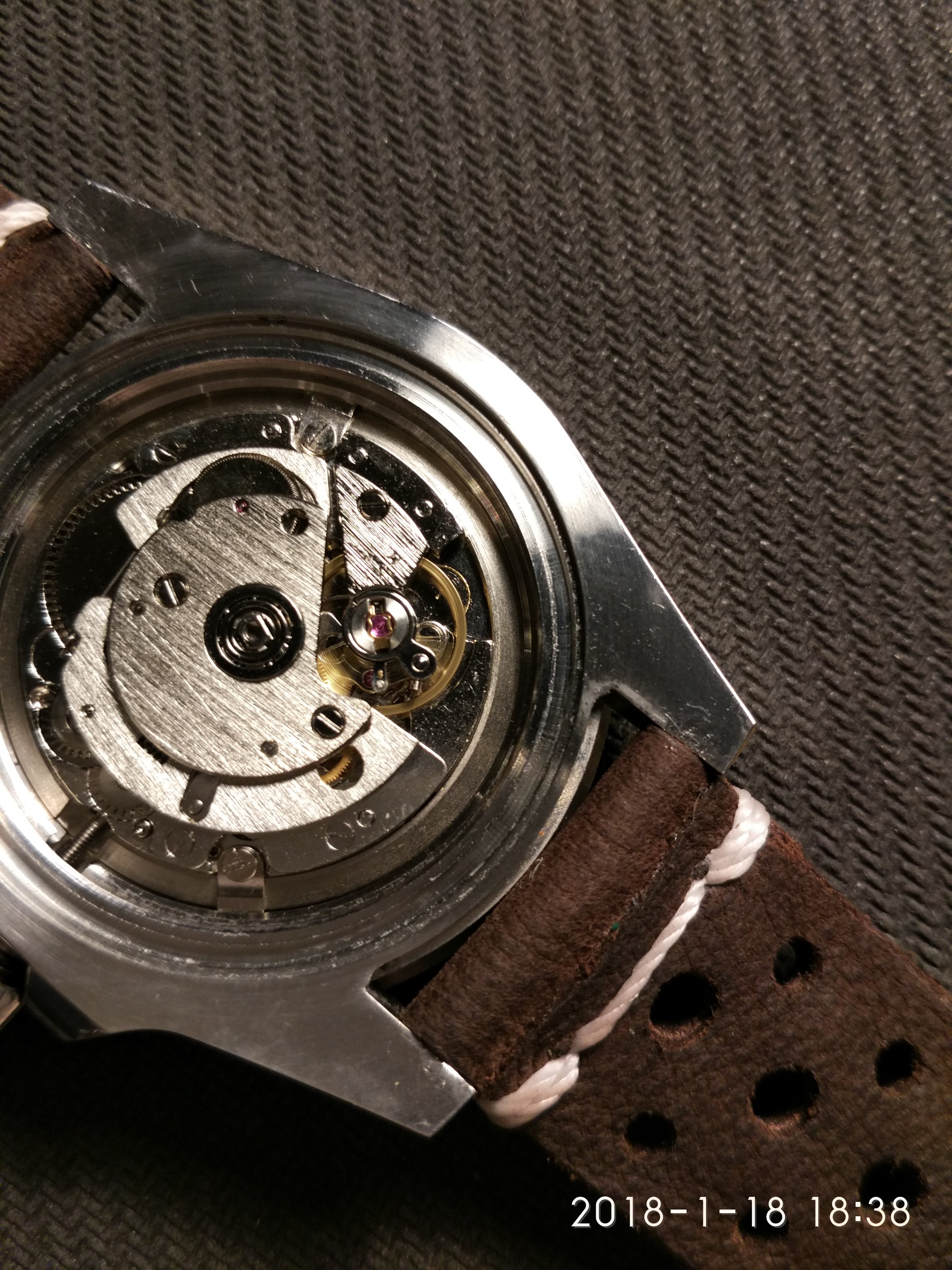

natuurlijk stopte het hier niet! Ik had nog een horloge hier liggen met een asian DG2813 uurwerk. Het uurwerk was aan onderhoud toe maar gezien de lage aanschafprijs van een nieuw uurwerk heb ik besloten om het uurwerk te vervangen en vooral verbeteren met een seagull versie, namelijk de TY2806 (ST16)

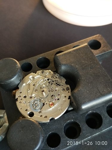

Gisteren heb ik via marktplaats een vintage Citizen met 8200 uurwerk binnen gekregen die het 1 en ander mankeerde. 1 van de problemen was dat de stem afgebroken was in het uurwerk. Dus ik natuurlijk het uurwerk uit elkaar halen om het restant eruit te krijgen:
Ik had geen originele 8200 stem hier liggen maar wel 1 van de ST16 die ik niet gebruikte. Ik vergelijk het met de originele stem en ze waren identiek op de lengte na! Een kleine knipbeurt verder is de stem ook vervangen en loopt het horloge als een zonnetje!

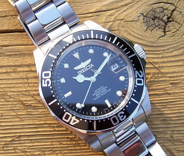

Men neemt een invicta:

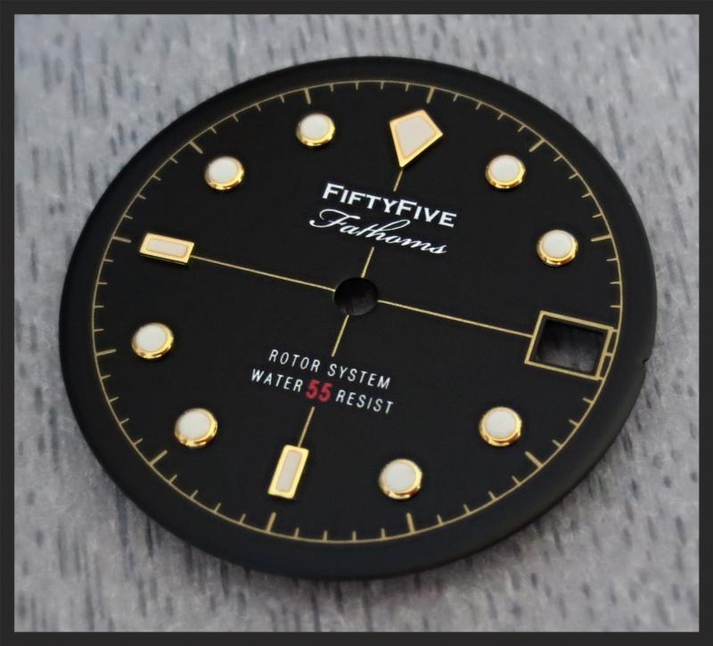

Dagaz FFF dial

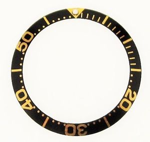

en gold bezel insert:
bezel

Neem er eentje met de OB bezel. Deze gaat je op termijn storen denk ik.
Ja, wat er aan mankeert is dat de wijzerplaat nep is :joy: (sorry)

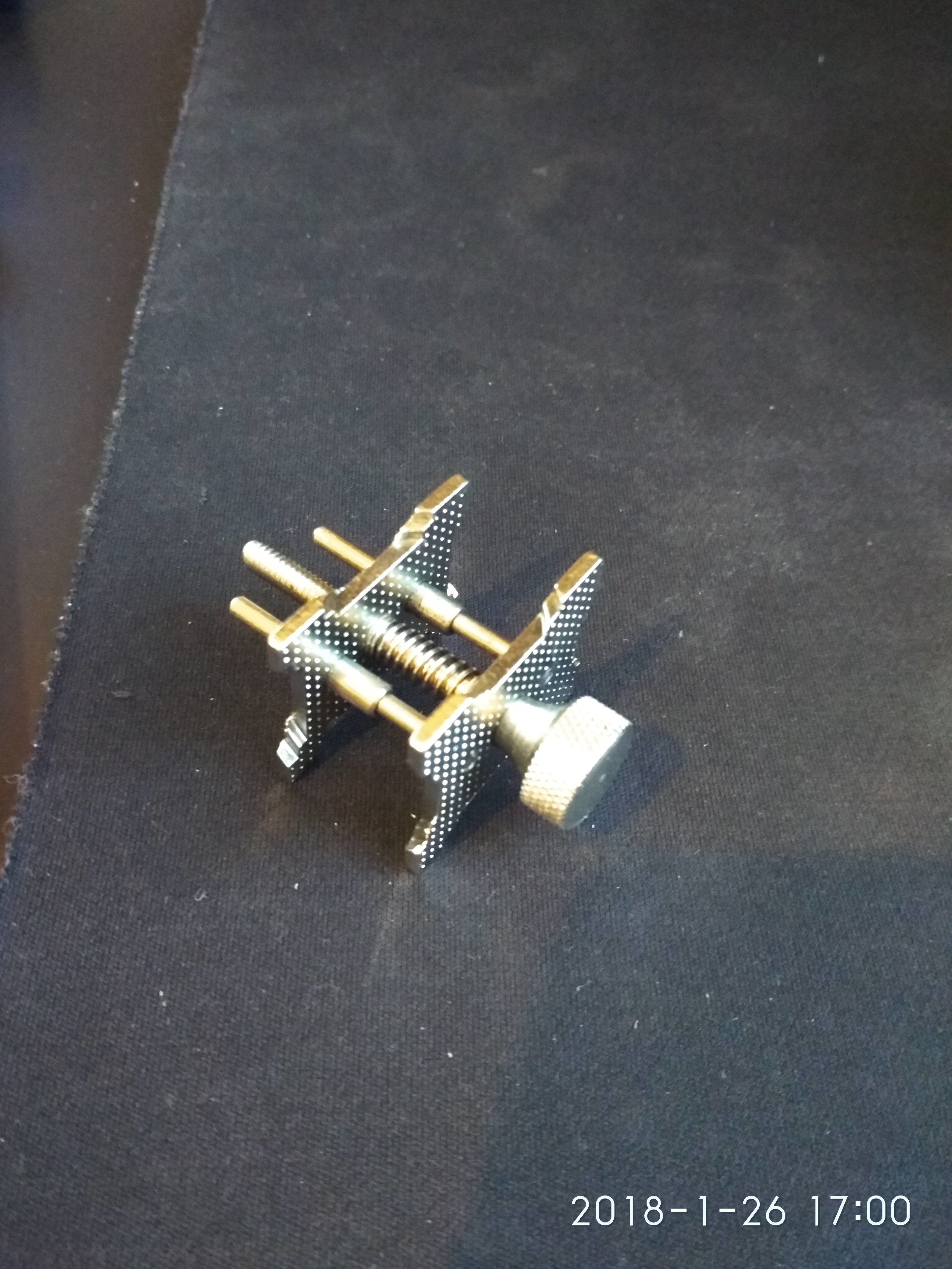

Lekker bezig zo!! Ik zou alleen ff een paar euro investeren in een uurwerkhoudertje, dat werkt veel makkelijker. Nu ligt het uurwerk in een kasthouder volgens mij.
Te laat ik stoor me al aan haha. maar helaas heb ik deze invicta hier al liggen dus doe ik het er maar mee :slight_smile:

Hou er wel rekening mee dat er Invicta in de kast staat gegraveerd aan de linlkerkant op de kast. Maar dat kan je eruit schuren.

Wat is een OB bezel eigenlijk?

Invicta heeft een 3 tal modellen, de C, OB en de versie die ik nu heb met golvend bezel. C staat voor Coin en OB voor Old Bezel dacht ik
Correct, maar die zijn precies hetzelfde. De C stamt uit het Miyota tijdperk en de OB uit het Seiko tijdperk.

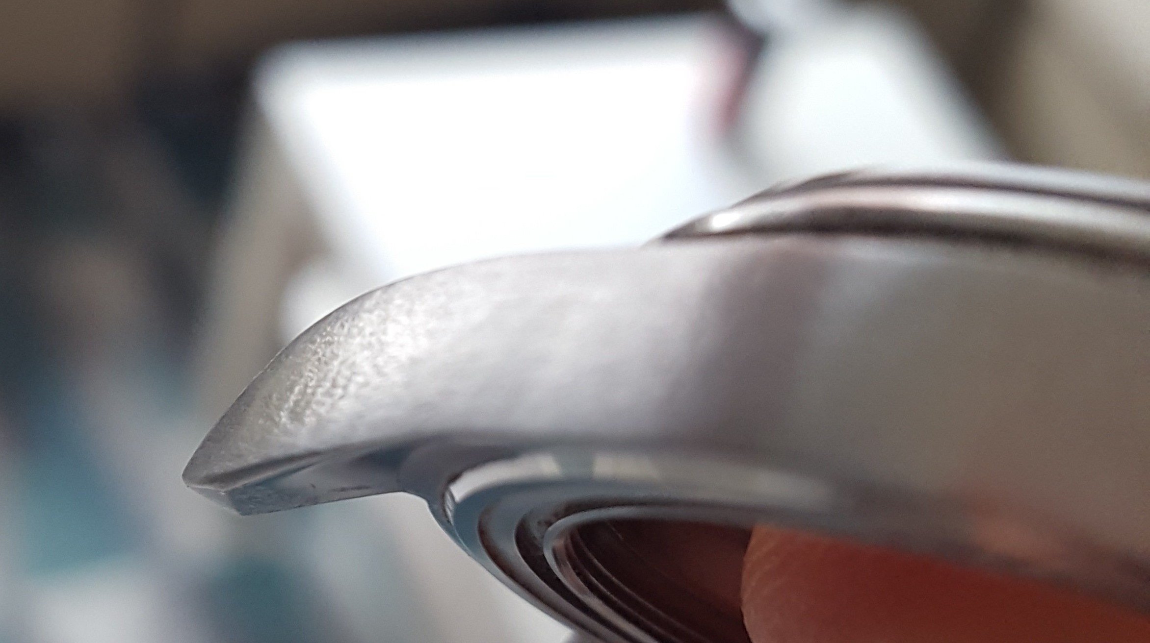

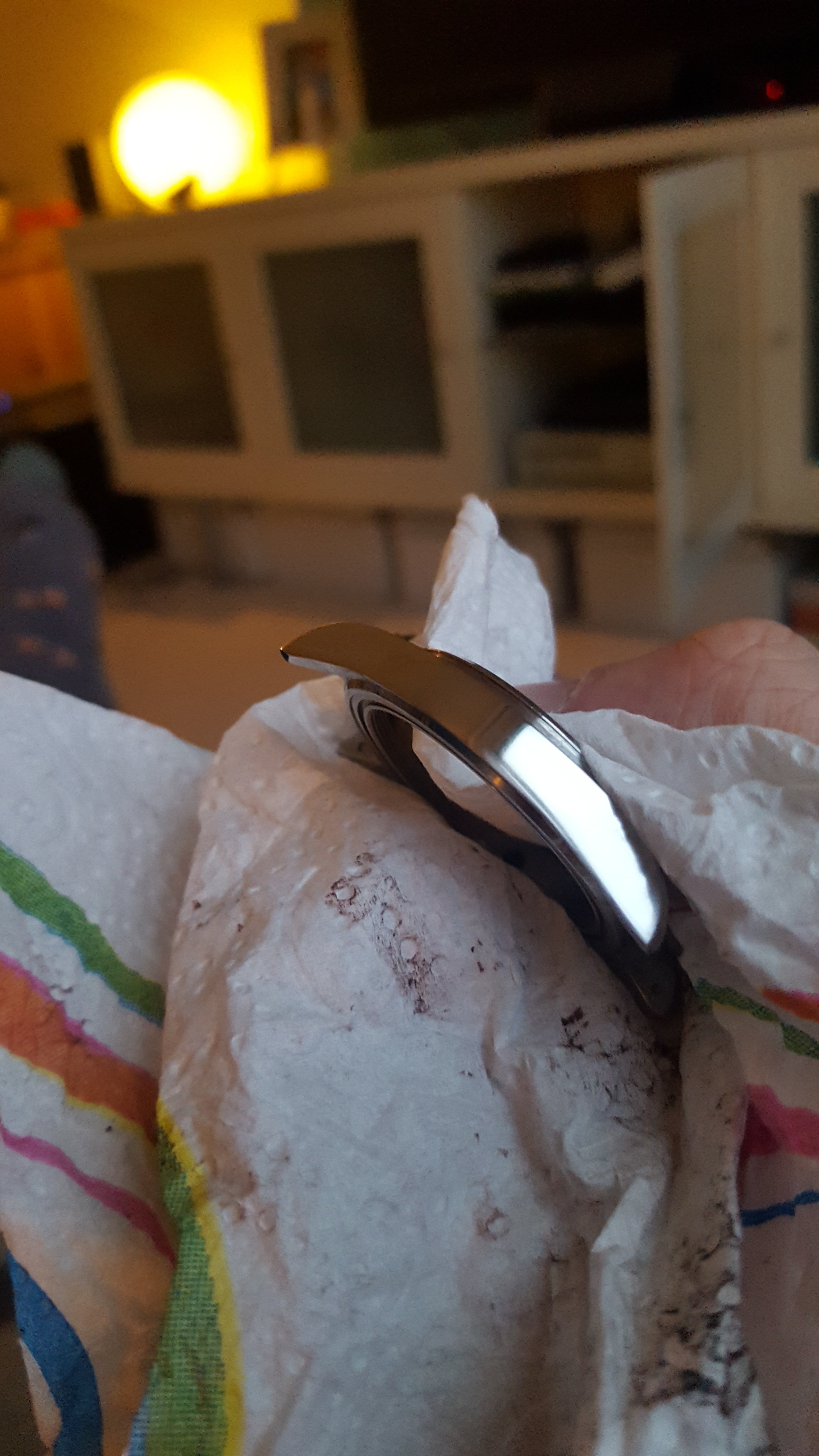

Niet met een dremel op high power doen iig. Dat heeft mij een Invicta kast gekost, ik kreeg warmteringen op het staal.
Maar met een setje Stanley handvijltjes, schuurpapier van 400 tot 2000 en daarna cape cod wordt het prachtig:

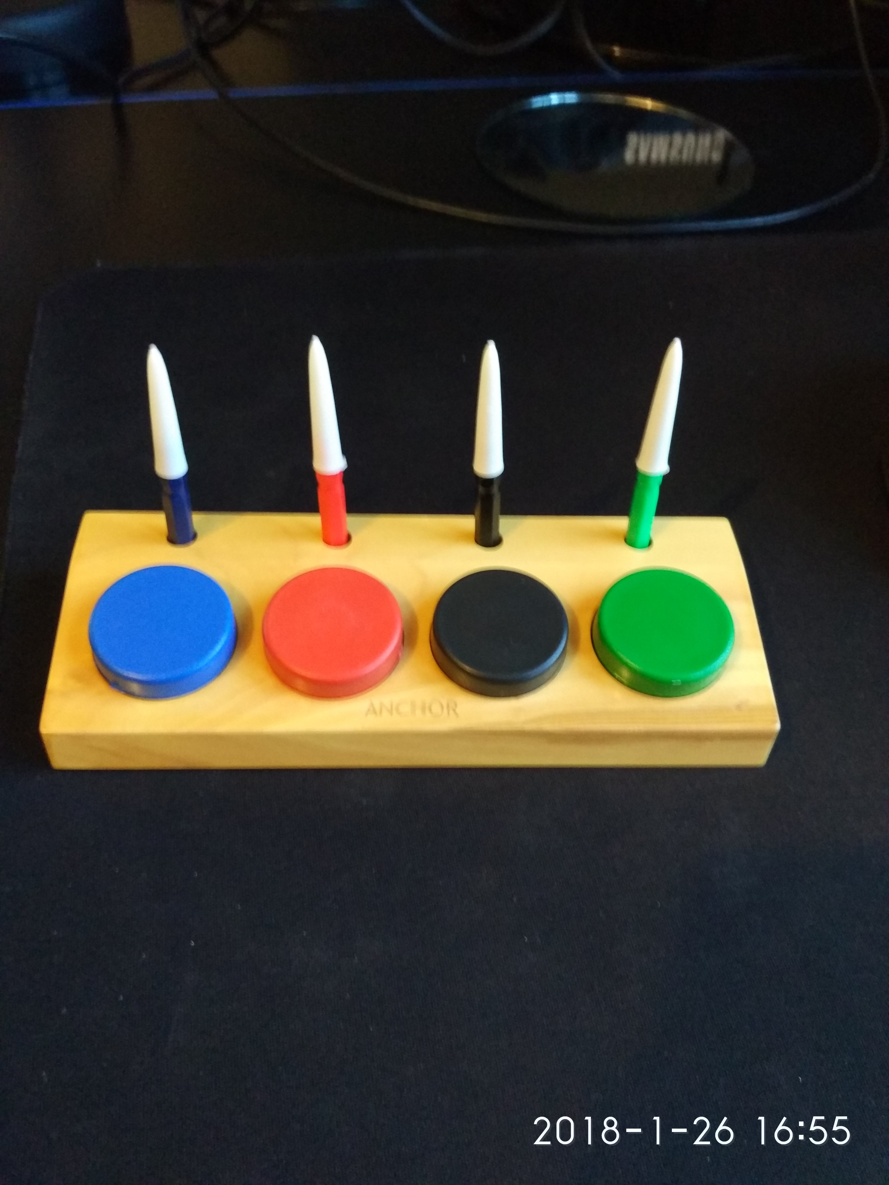

heeeel toevallig kwam na het aanmaken van dit topic ook iets anders binnen. Namelijk een setje voor olieën:
