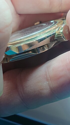

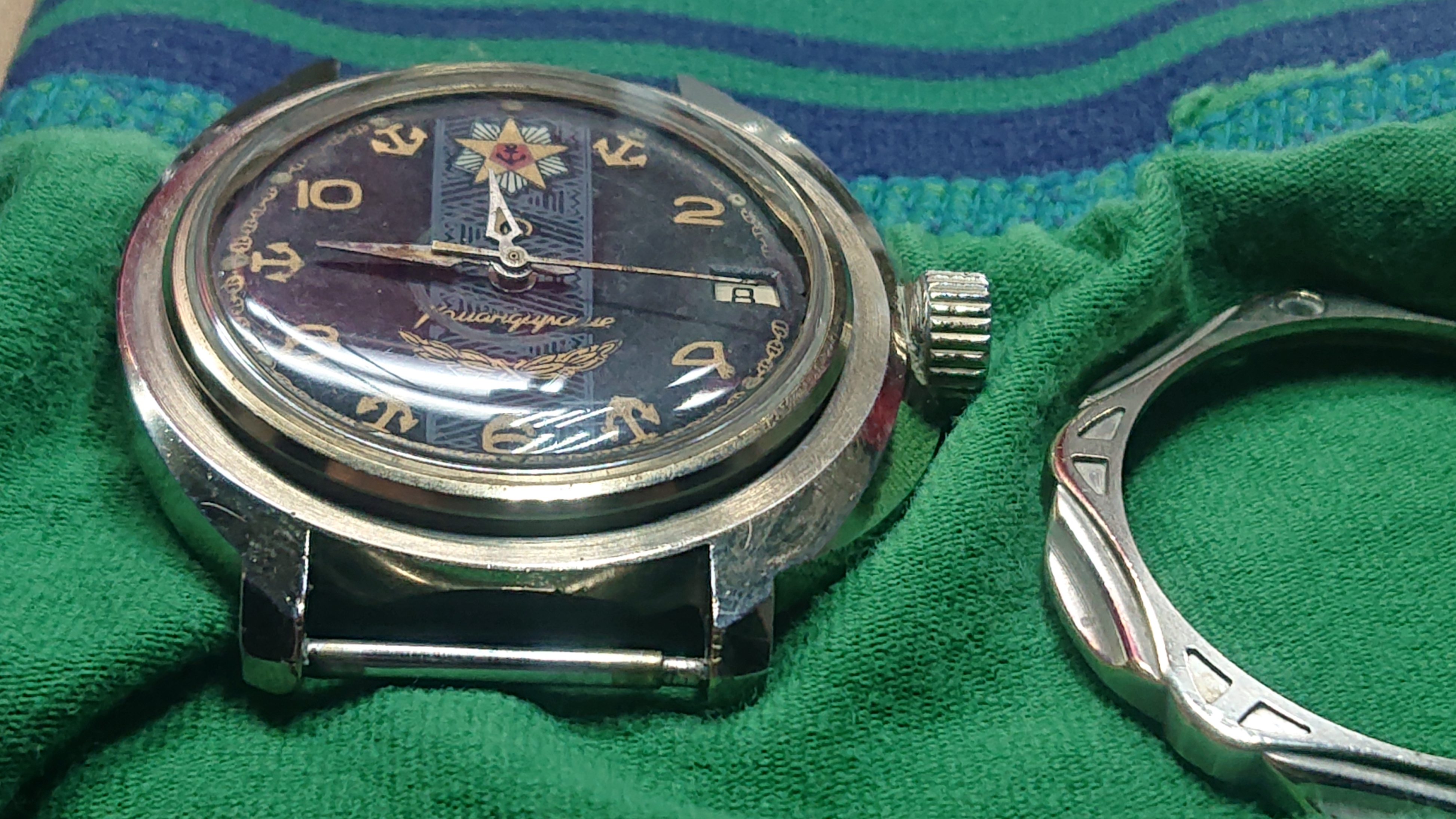

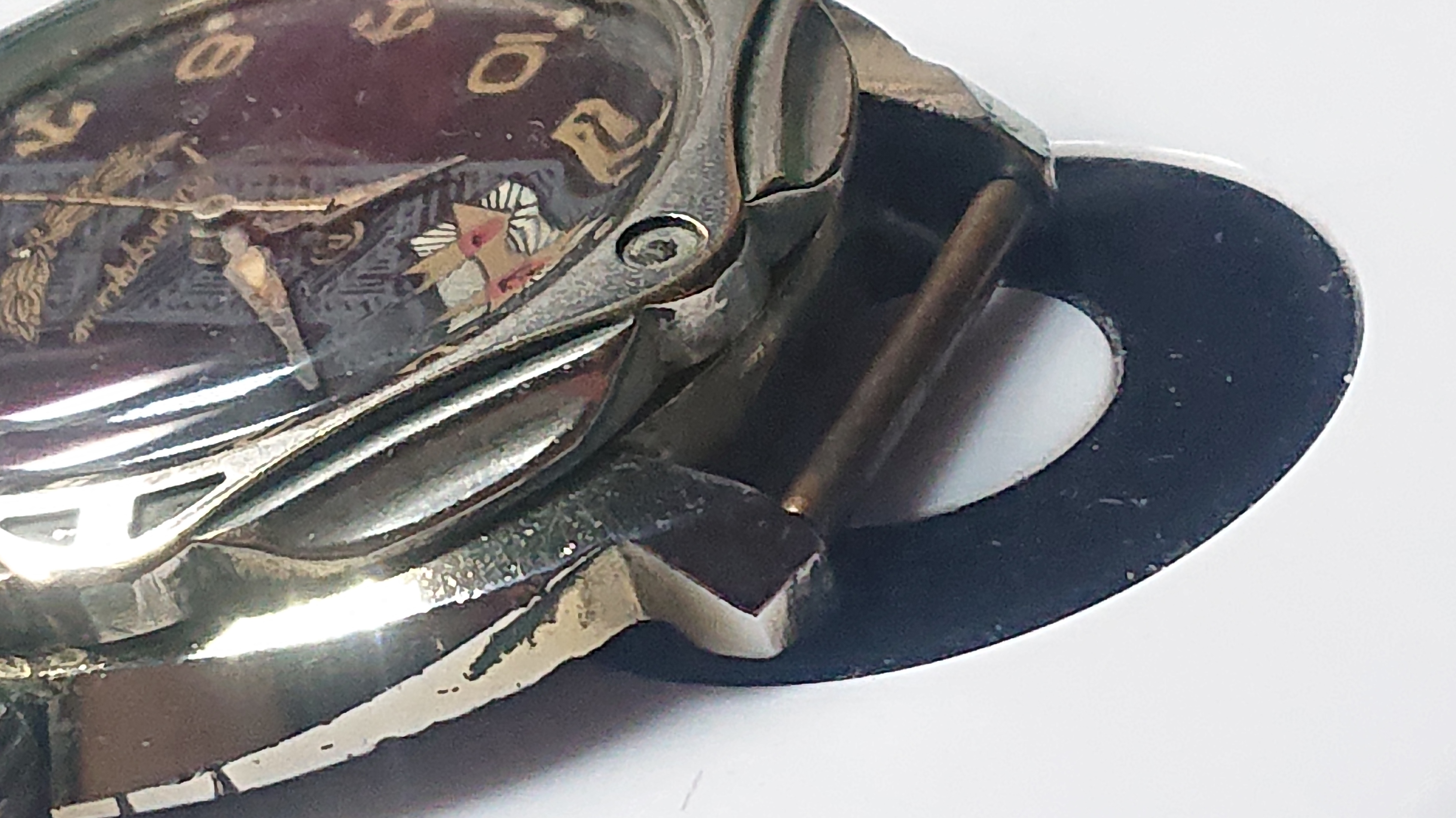

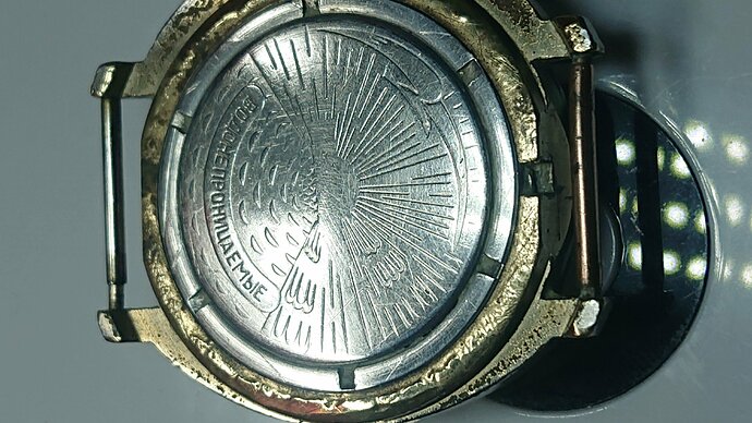

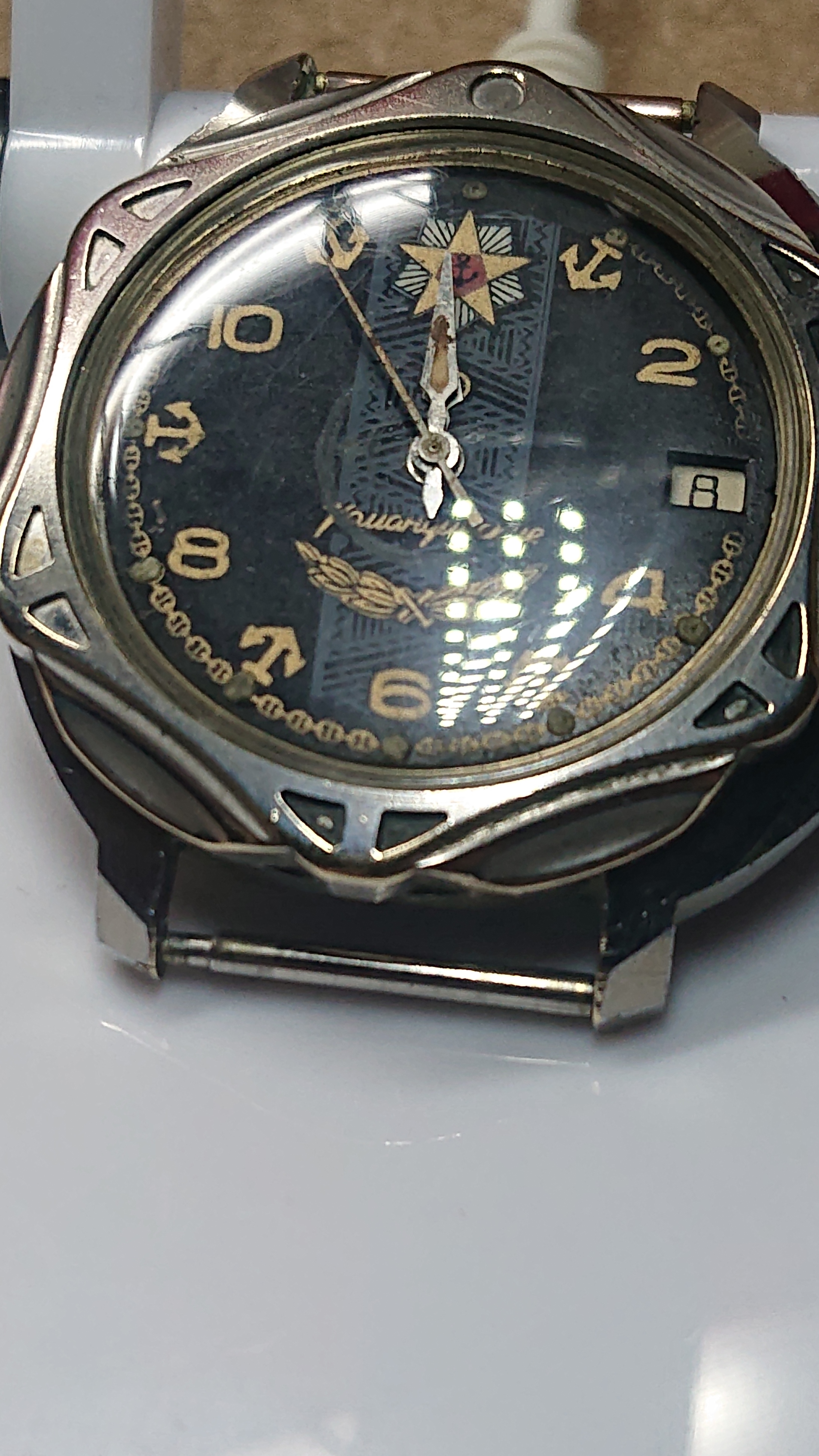

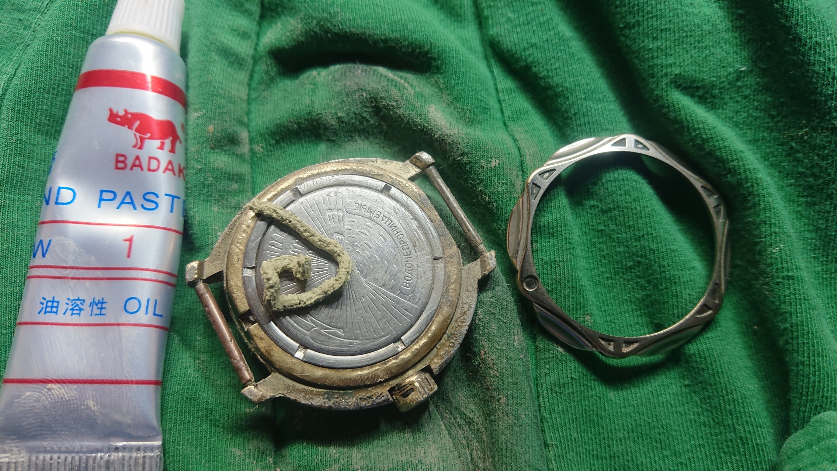

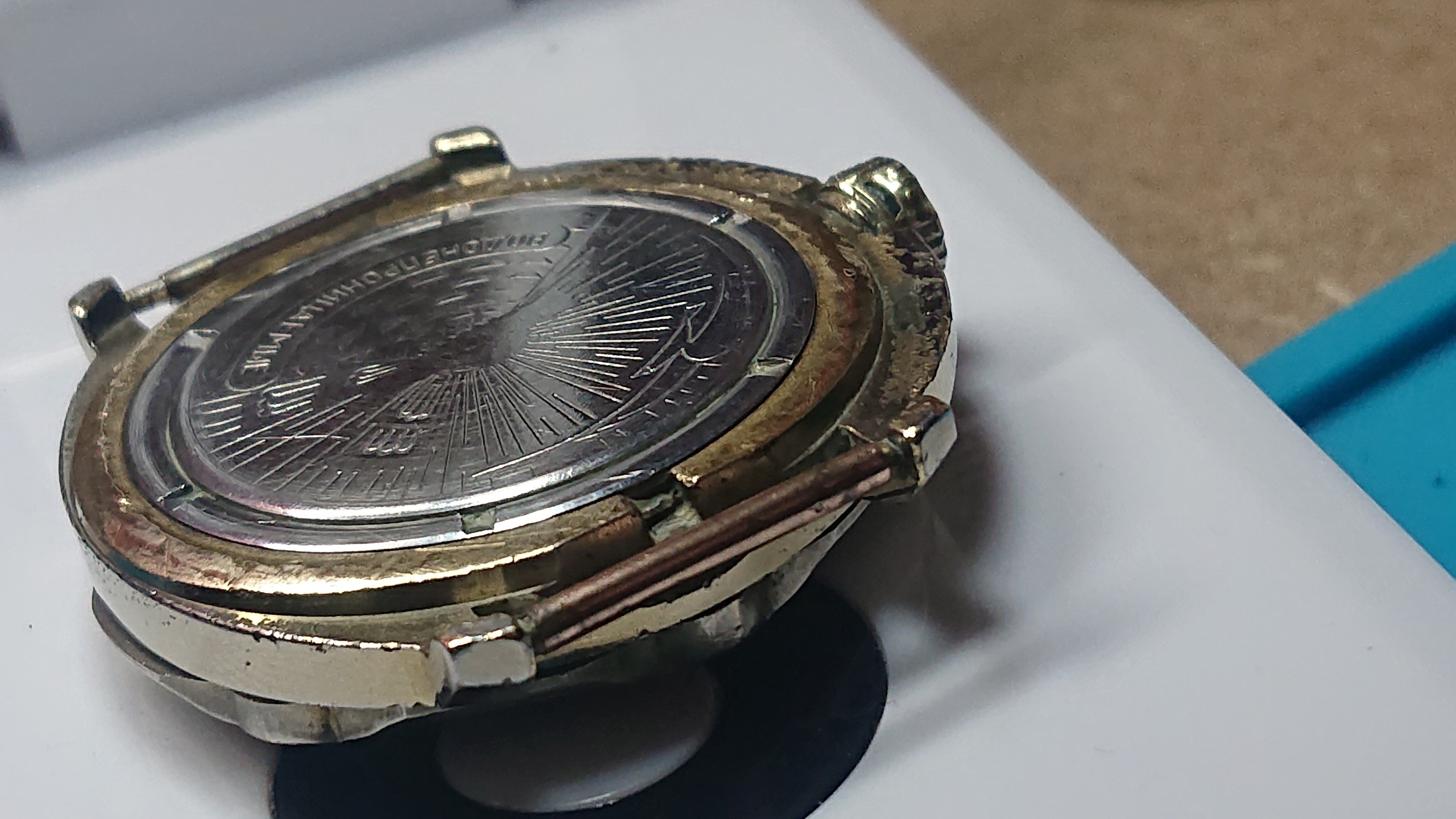

Zo dacht ga ff uurtje poetsen zonder de patina te verpoetsen. Van begin tot eind. Volgens mij nog zat patina over.

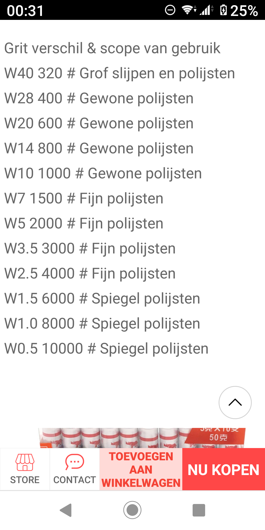

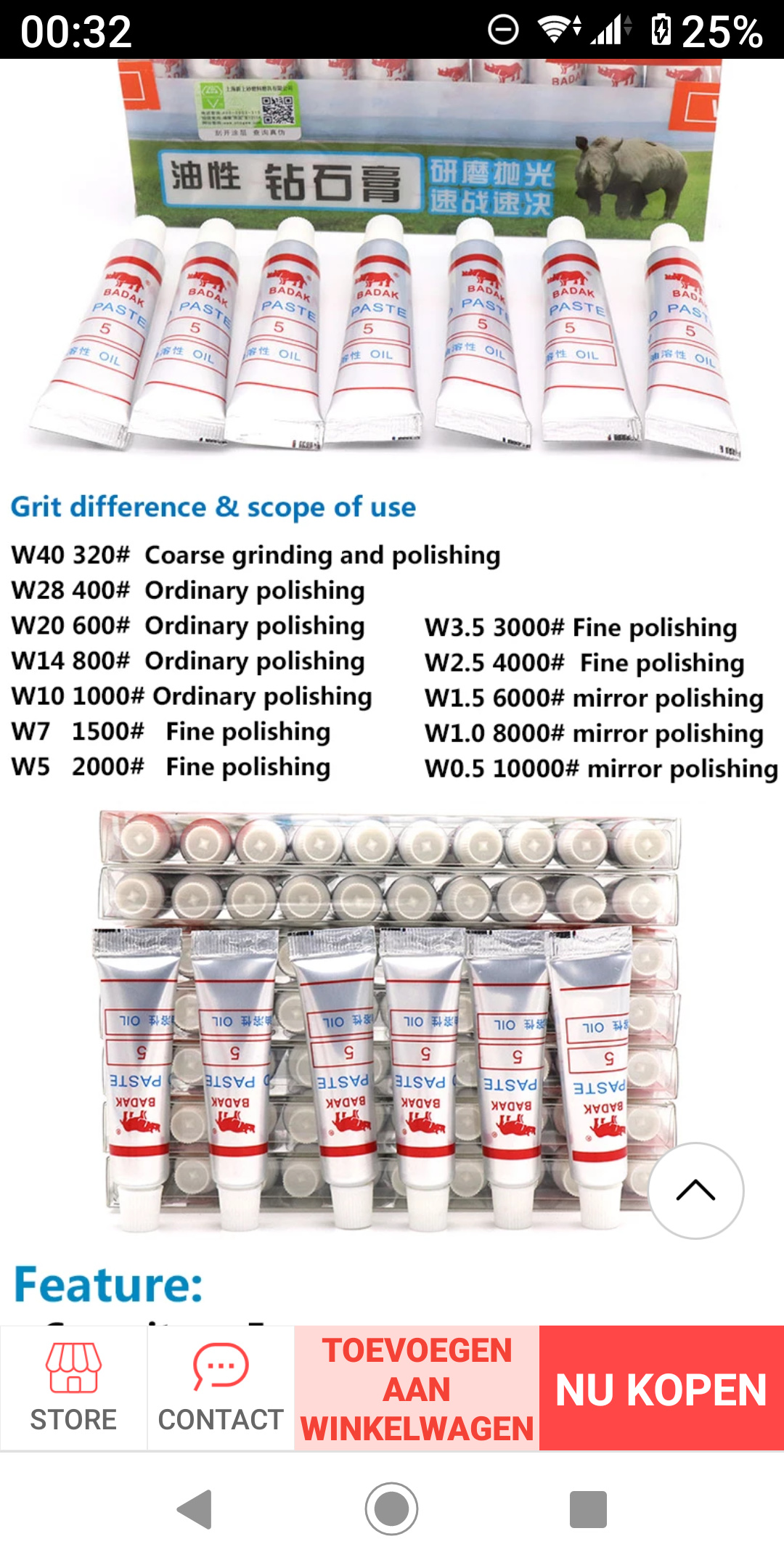

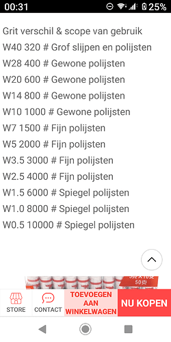

Goed werk! :+1: Kun je de pasta (ik ga er vanuit met diamantpoeder) overal op gebruiken of is de korrelgrootte bepalend voor de mate van glans die je krijgt?
Even aanklikken. Ideaal spul kost geen :poop:.

Mooi poetswerk!
Via Ali toch? Even gezocht op ‘badak polijstpasta’ … :wink:
Wat een verschil :+1::+1:

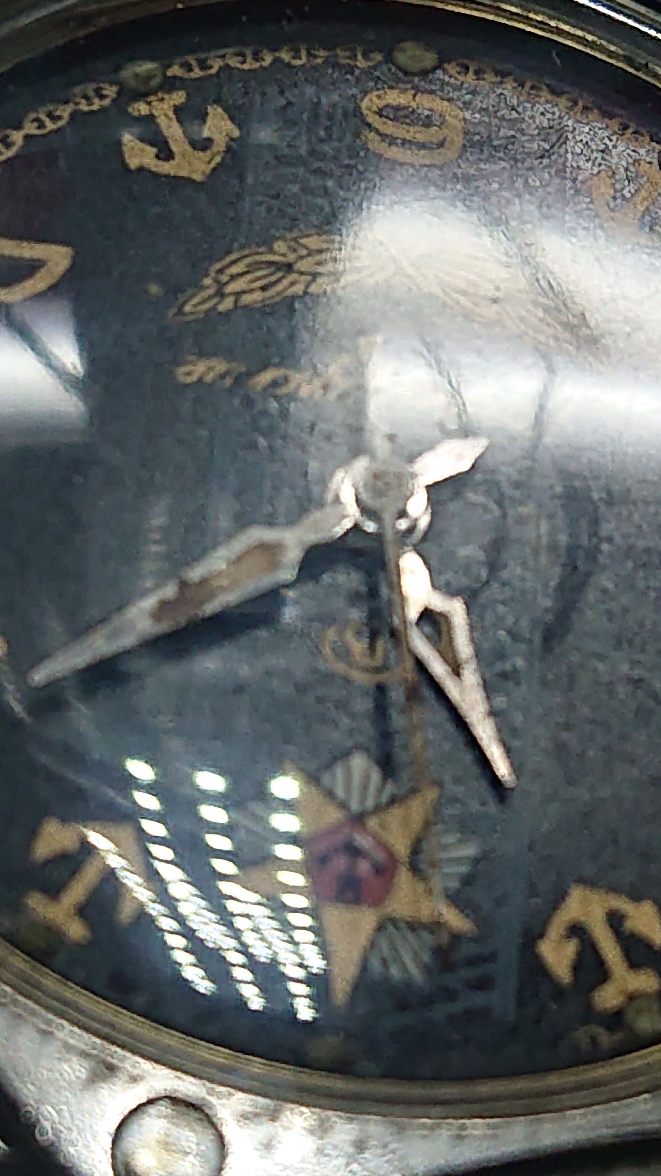

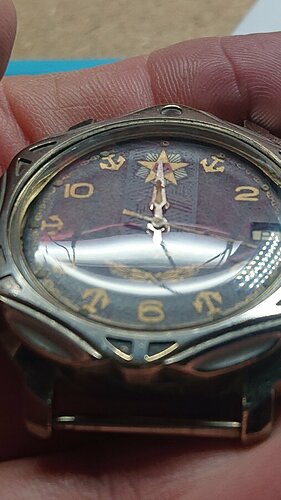

Hoi Bill, Je bent goed bezig en komt steeds dichter bij het moment dat hij toch echt open en uit elkaar moet :sweat_smile:
Bijgaand een filmpje van collega hobby horlogemaker Michael uit Engeland. Als ik naar jouw wijzers kijk heb je daar wel iets aan denk ik. Succes man en hou ons op de hoogte…
Wat een verschil! Mooi werk @BroederBill!

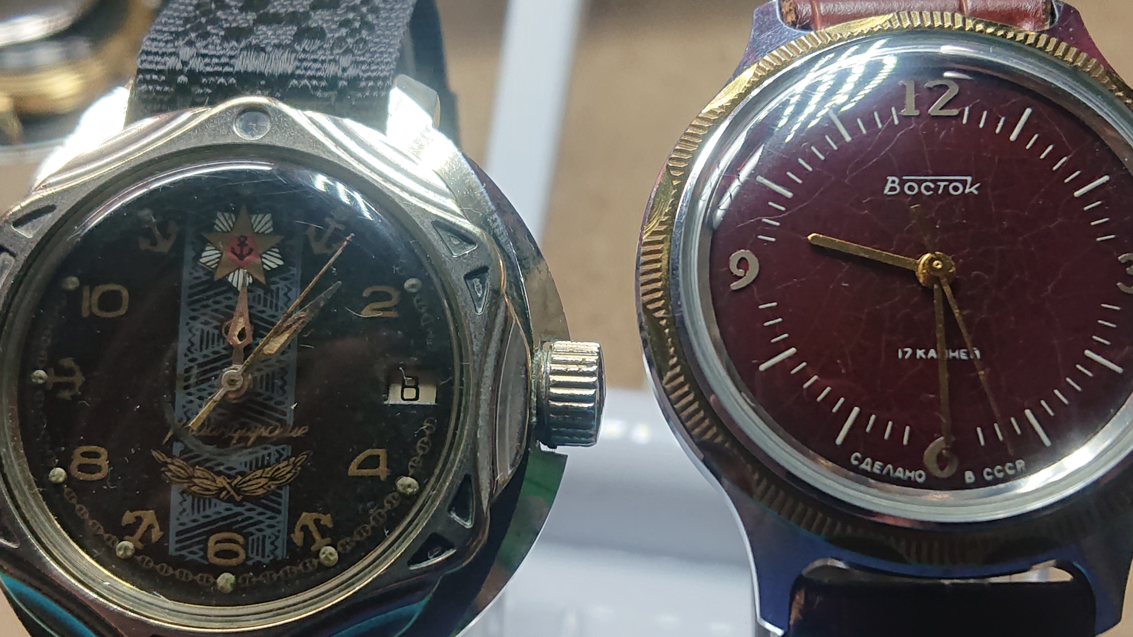

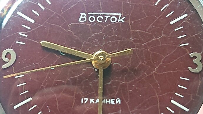

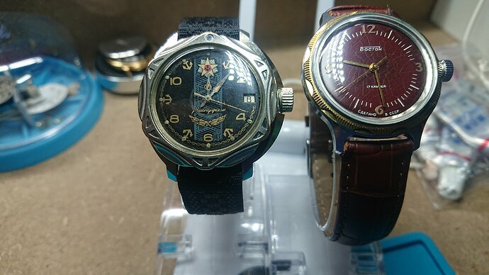

Wat een mooi resultaat! En wat een mooie bezel! Zo maken ze ze niet meer tegenwoordig.
Trouwens, die Boctok met die donkerrode wijzerplaat en fluted bezel mag er ook wezen.
Die craquelé is heel typisch voor Russische horloges uit die tijd. Leuke stukjes historie.

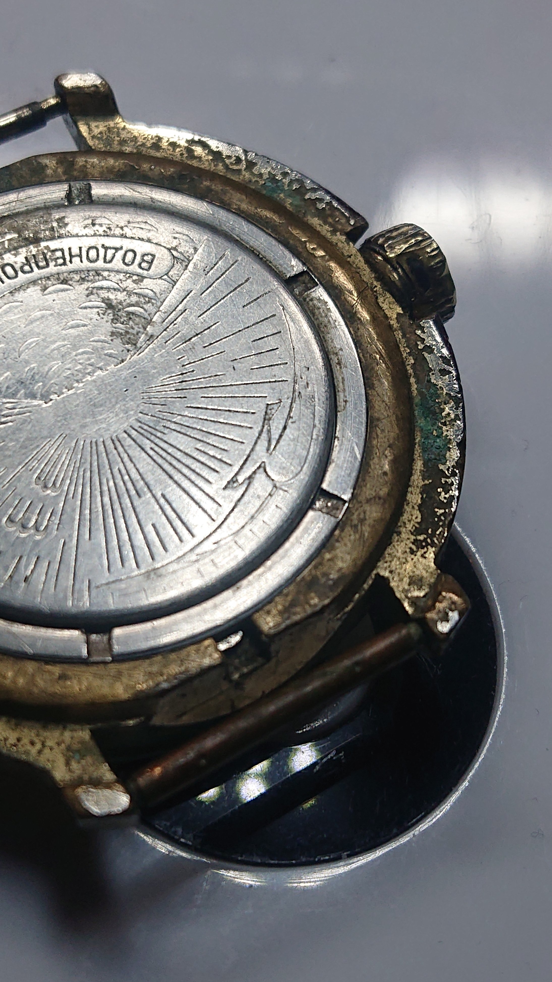

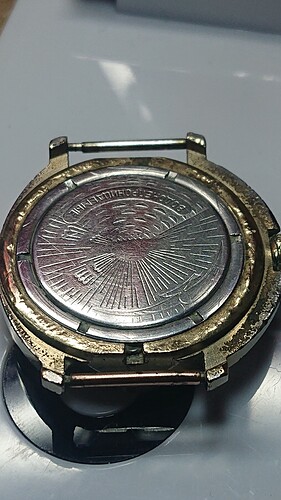

Ja man, die was behoorlijk aangetast, lag die ergens begraven of zo :hushed:
Resultaat na is wel mooi gekomen :+1:

Ben begonnen met pasta 1,5, toen naar pasta 1 en daarna naar pasta 0,5.
