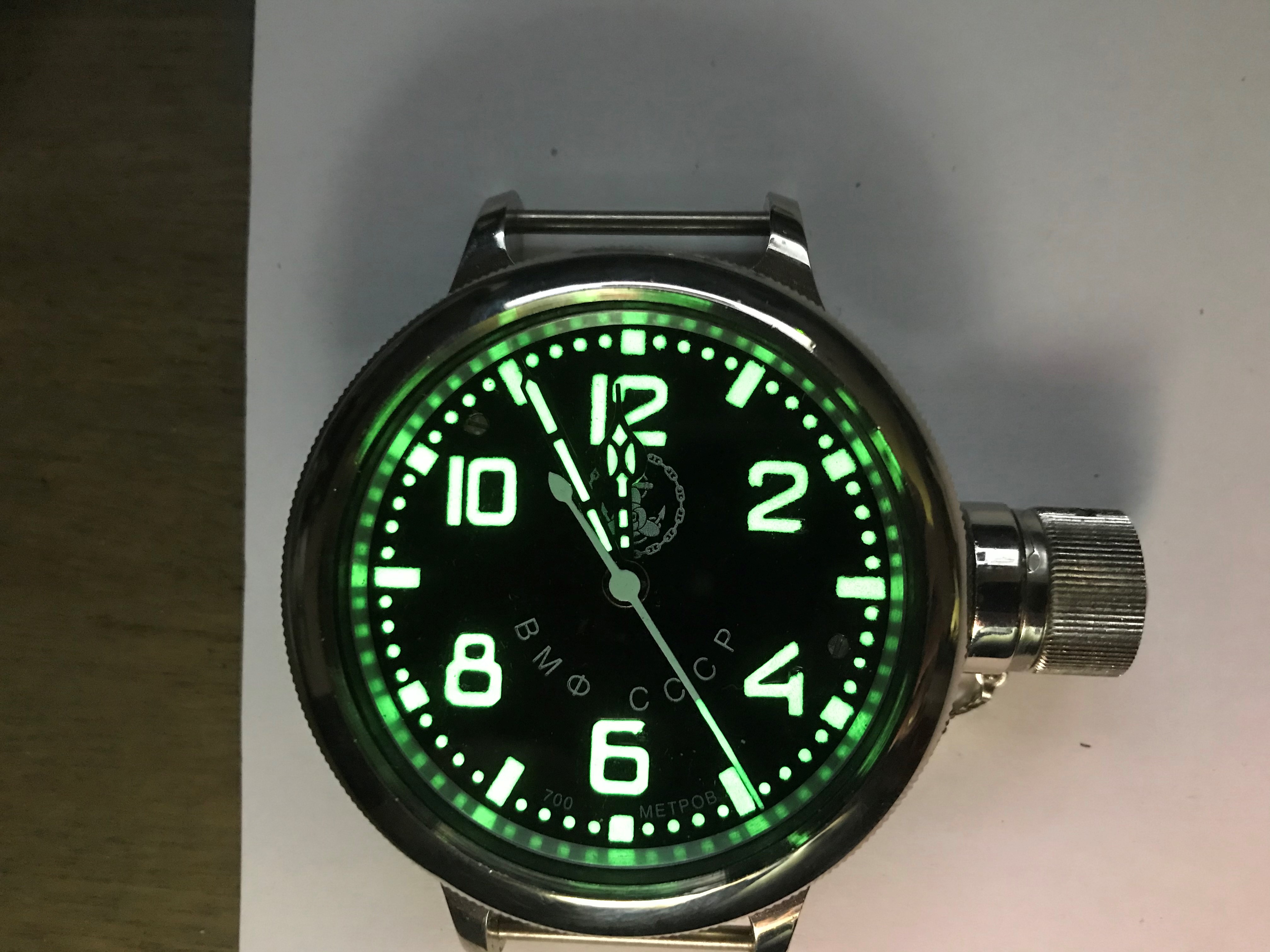

ik weet niet of dit zo is toegestaan maar van 1 van mijn Russische horloges (handopwinder) kan ik de tijd niet meer verstellen, nu blijkt dat van het messing tandwieltje een aantal tanden beschadigt te zijn waardoor de tijd niet meer te verstellen is.
nu zoek ik een los uurwerk (raketa 2609 HA , 19 jewels. ) iemand die een adresje hiervoor weet ?
het horloge :

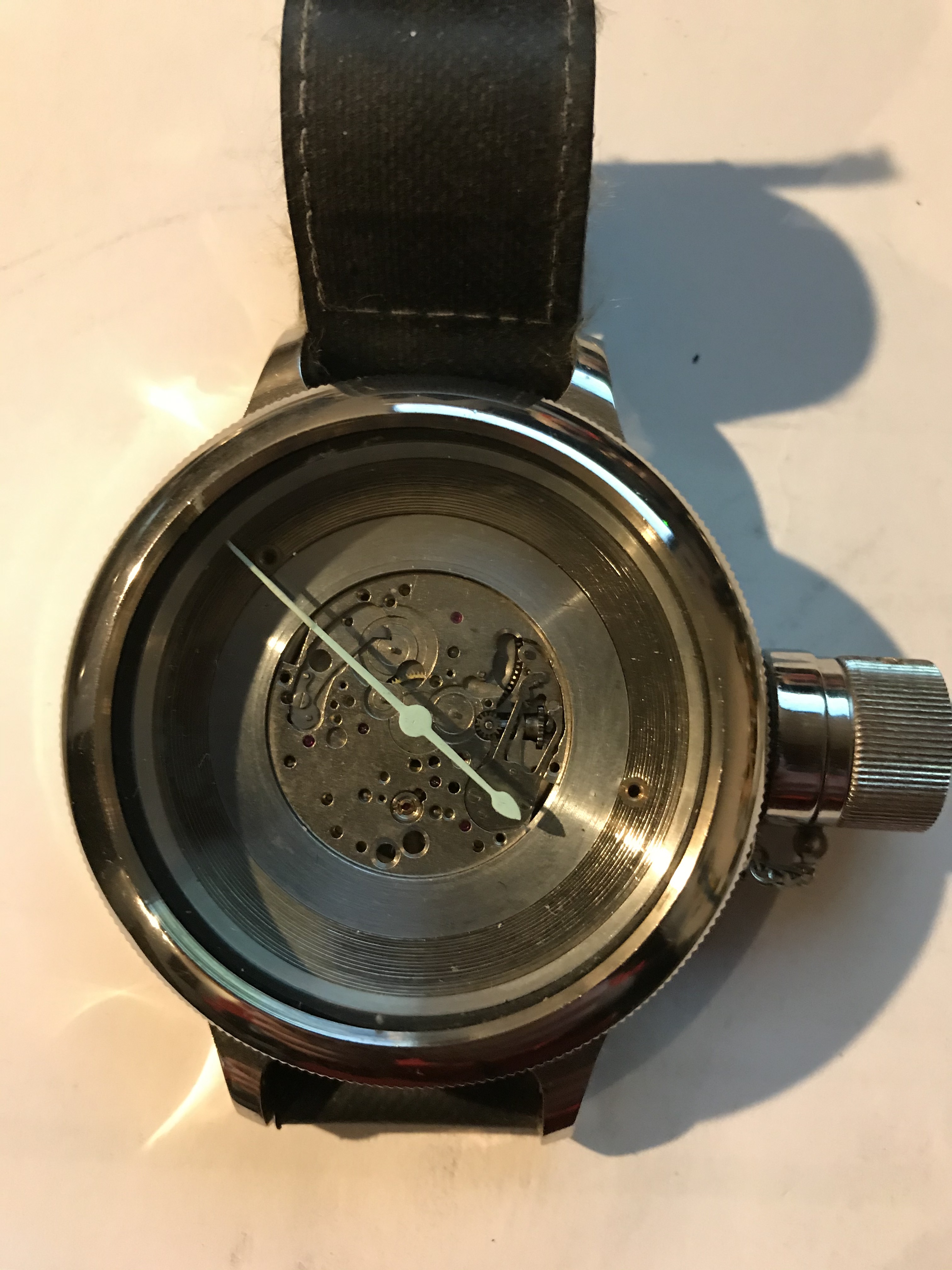

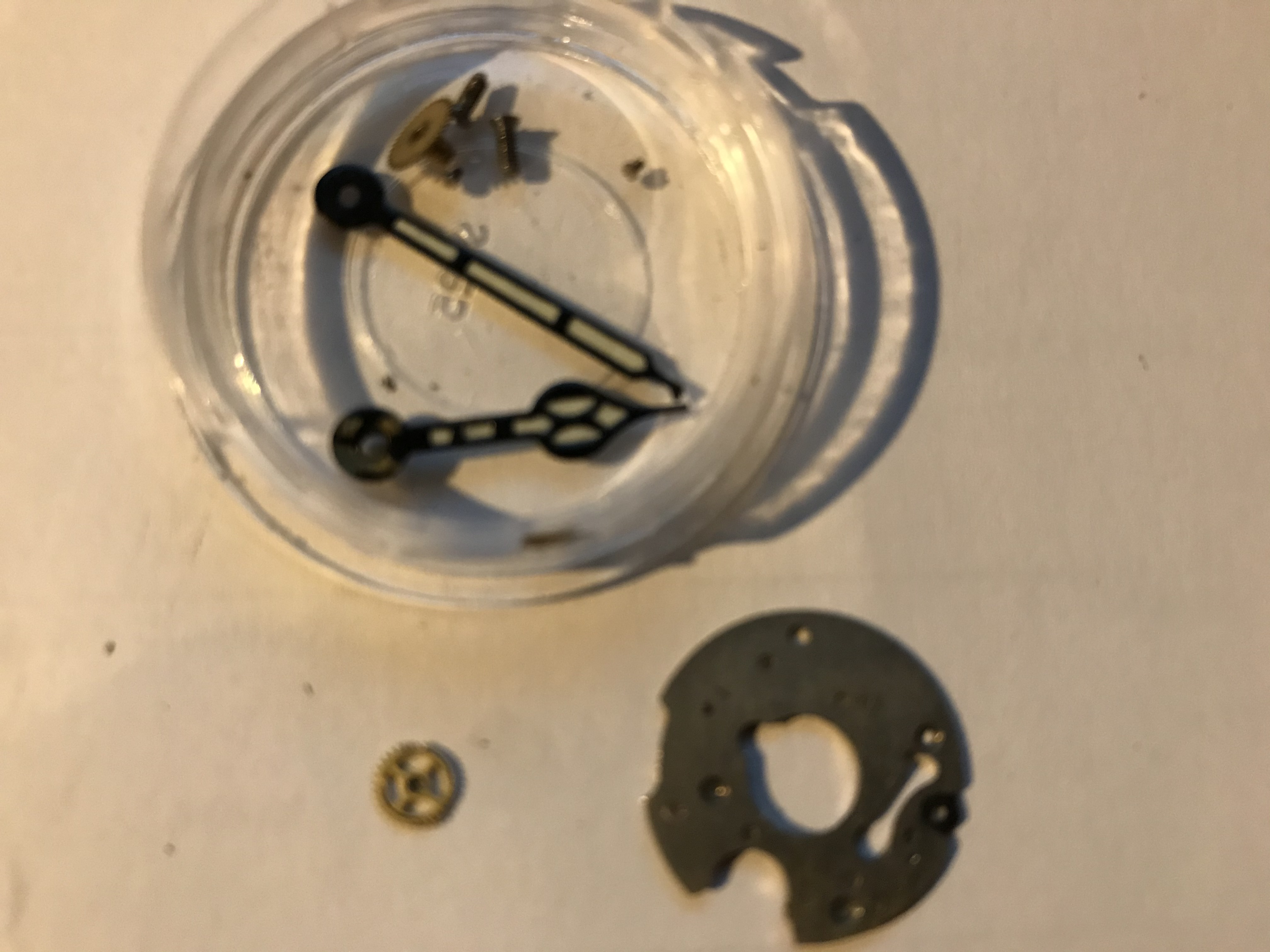

intussen heb ik de bovenplaat gedemonteerd (wat trouwens een hele andere is) en het benodigde onderdeel los. (zie foto) het kan bijna niet anders dat het onderdeelnummer 260 is ! het is namelijk een dubbel tandwieltje voor minuten en indirect voor de uren via het kleine tandwieltje aandrijving.
wat denk jij ? gok maar wagen denk ik als je dit voor mij wilt bestellen heel graag !

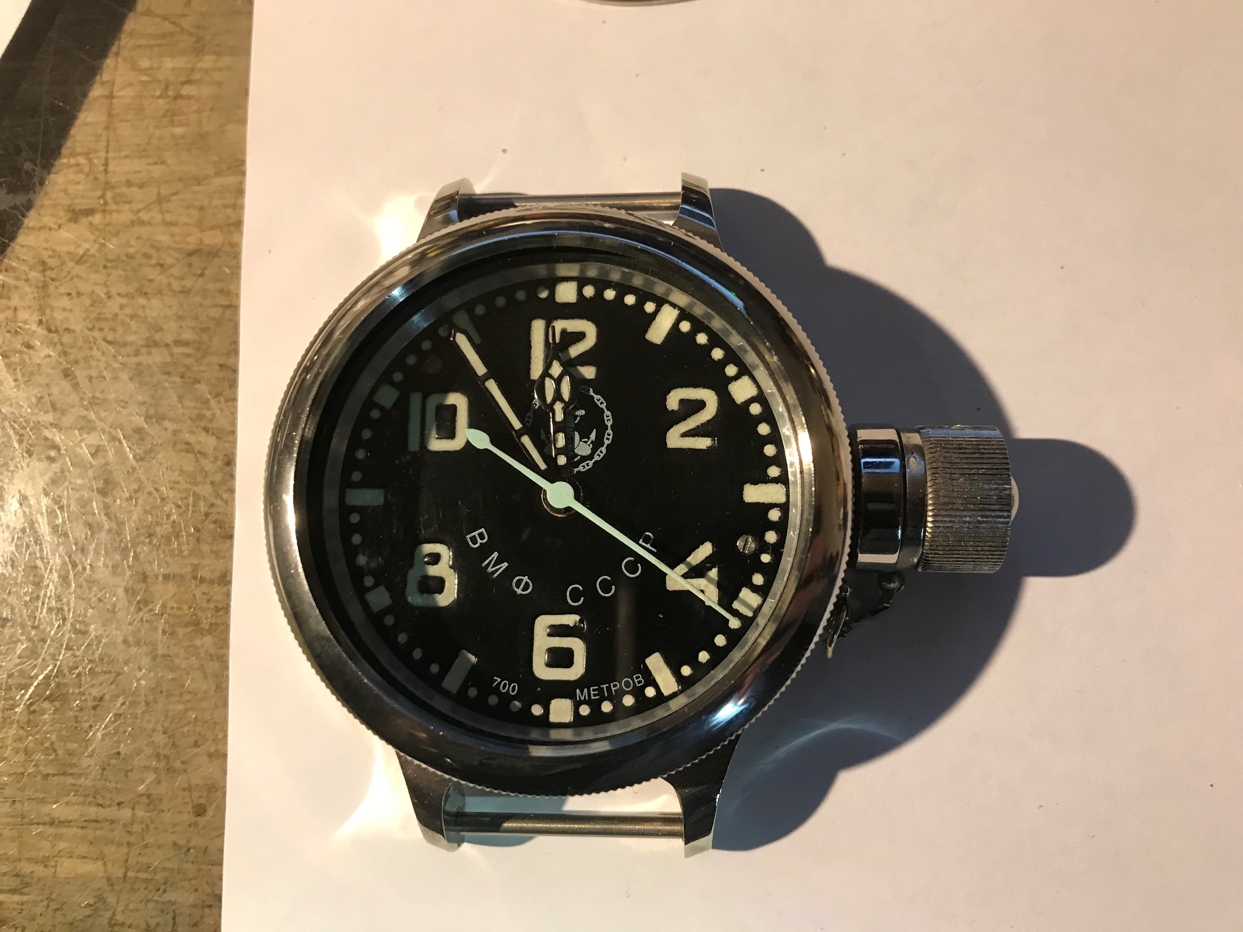

intussen geprobeerd met een nieuw tandwieltje ( met dank aan inca ! ) blijkt dat het uurwerk met verstellen weer door hetzelfde tandwieltje draaid ! dan maar een nieuw uurwerkje er in zetten. maar met heel rustig gelijkzetten zonder er veel kracht op te zetten weer hetzelfde messing tandwieltje stuk gedraaid. dit is echt Russische troep gebleken. veel te licht om deze zware wijzers fatsoenlijk te laten draaien. ook zit het uurwerk ook niet geborgd in de kast waardoor speling. in ieder geval is dit voor mij de laatste keer dat ik me bezig houdt met Russische uurwerken repareren. rommel is het.
Dit is eerder een geval van een binnenwerk gebruiken op een manier waarvoor het niet bedoeld is. Aan de wijzerplaat te zien heb je ook een “toeristen” versie van de Zlatoust te pakken, die door een onbekende partij geassembleerd is en dus niet echt representatief is voor de kwaliteit van de echte Russische uurwerken en horloges. De Raketa 2609 is een echt werkpaard met een goede reputatie als een eenvoudig en robuust uurwerk.
dit is er 1van de laatste types , en deze uurwerken zijn gewoon origineel. of het dan een zogenaamde toeristenversie is maakt niet uit, ik heb al eerder dit type horloges gerepareerd welke exact hetzelfde in elkaar zaten. ook de originele oudere versies .het uurwerk is veels te licht om deze bijna torenuurwerkwijzers aan te drijven ! daarbij de nodige speling en het is gebeurd.

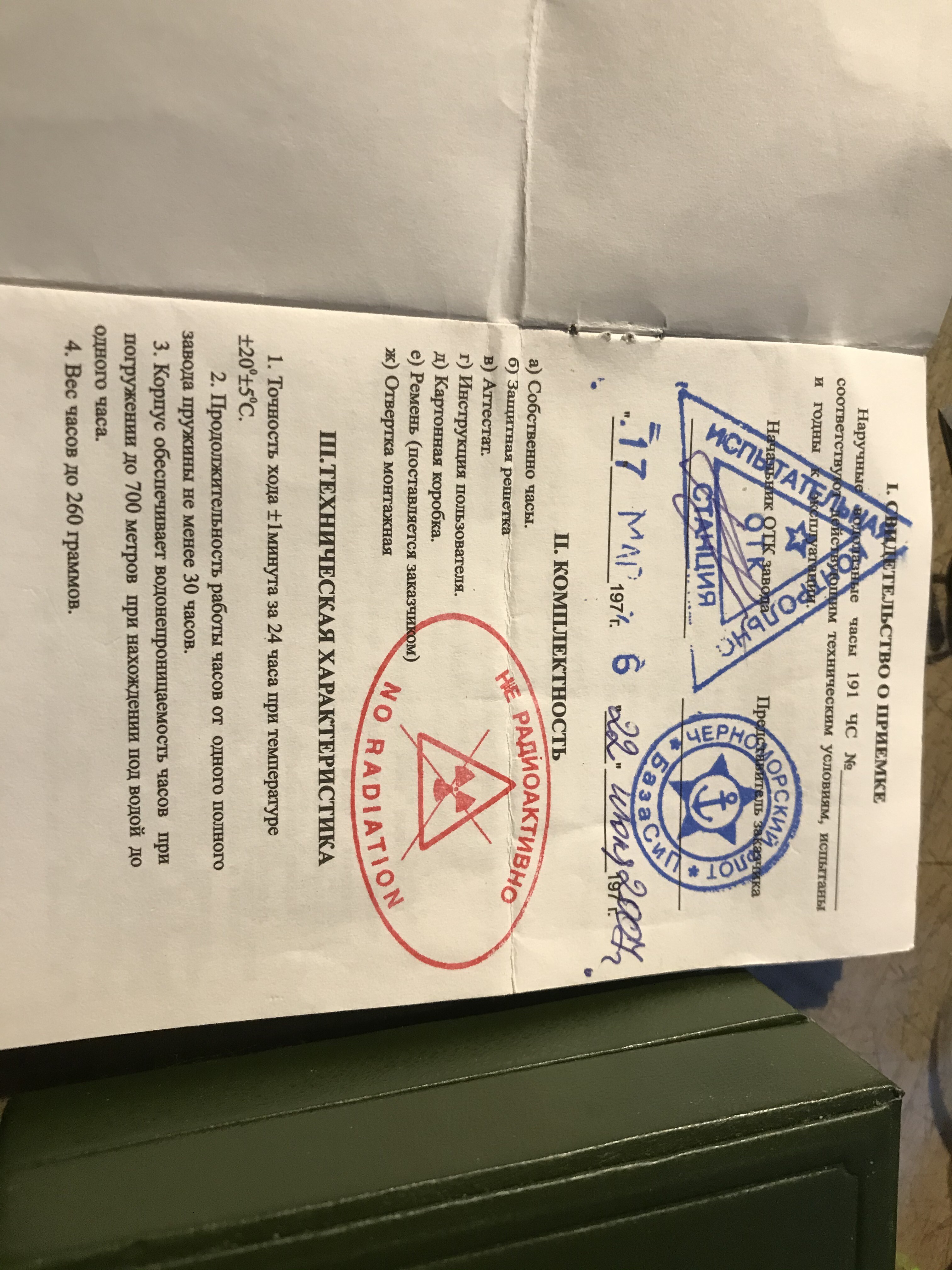

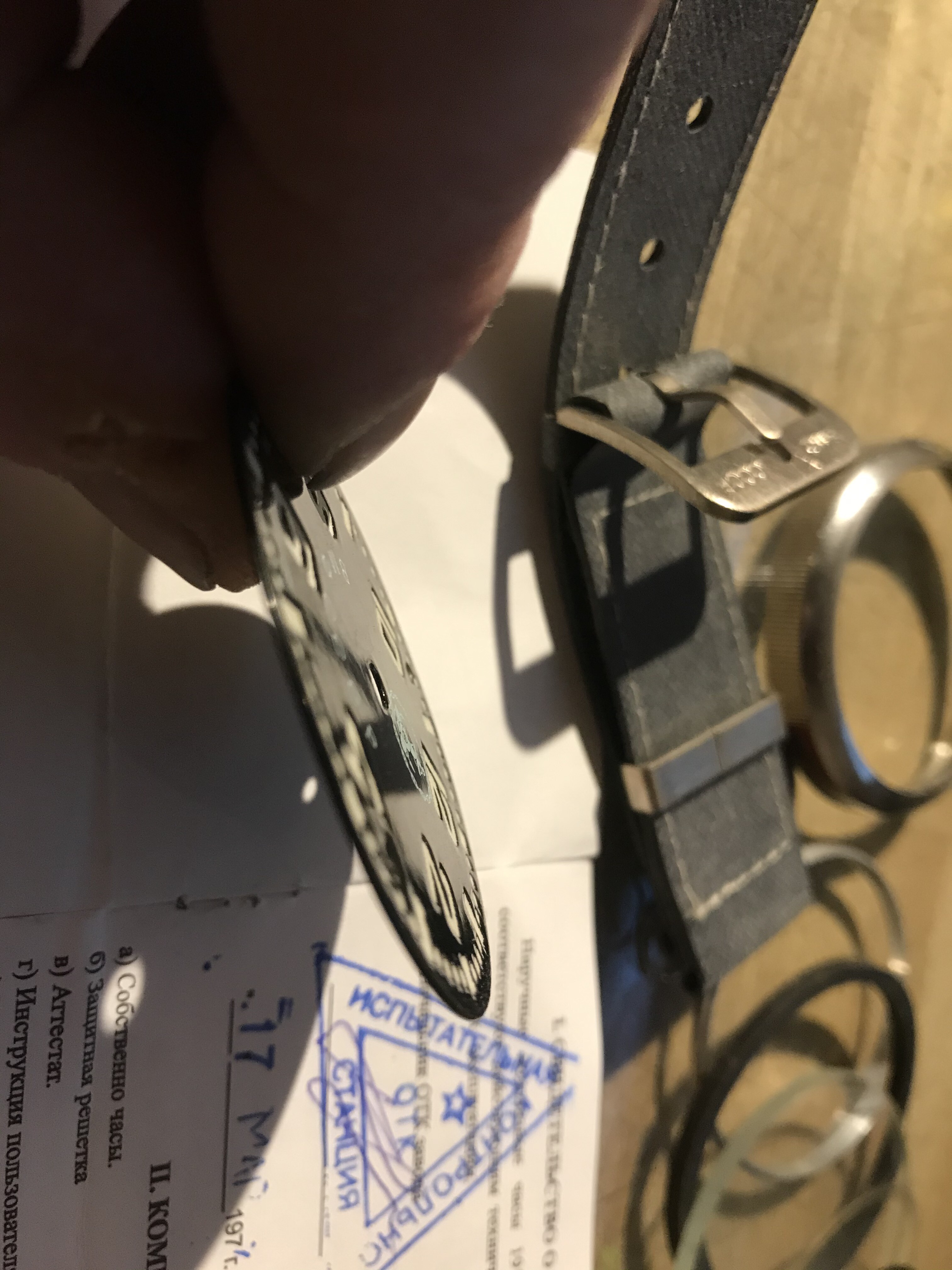

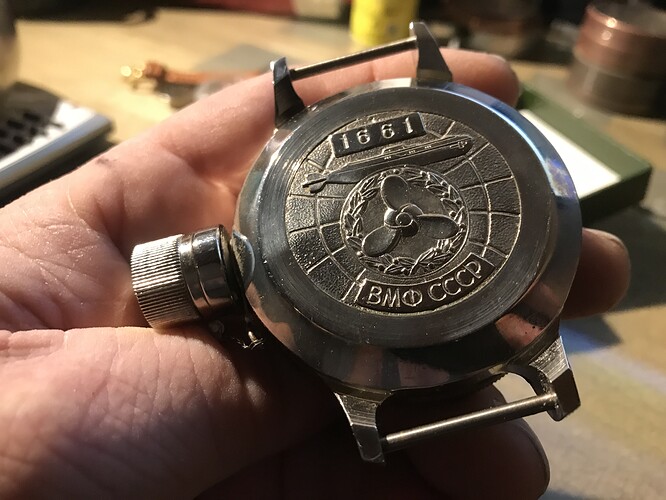

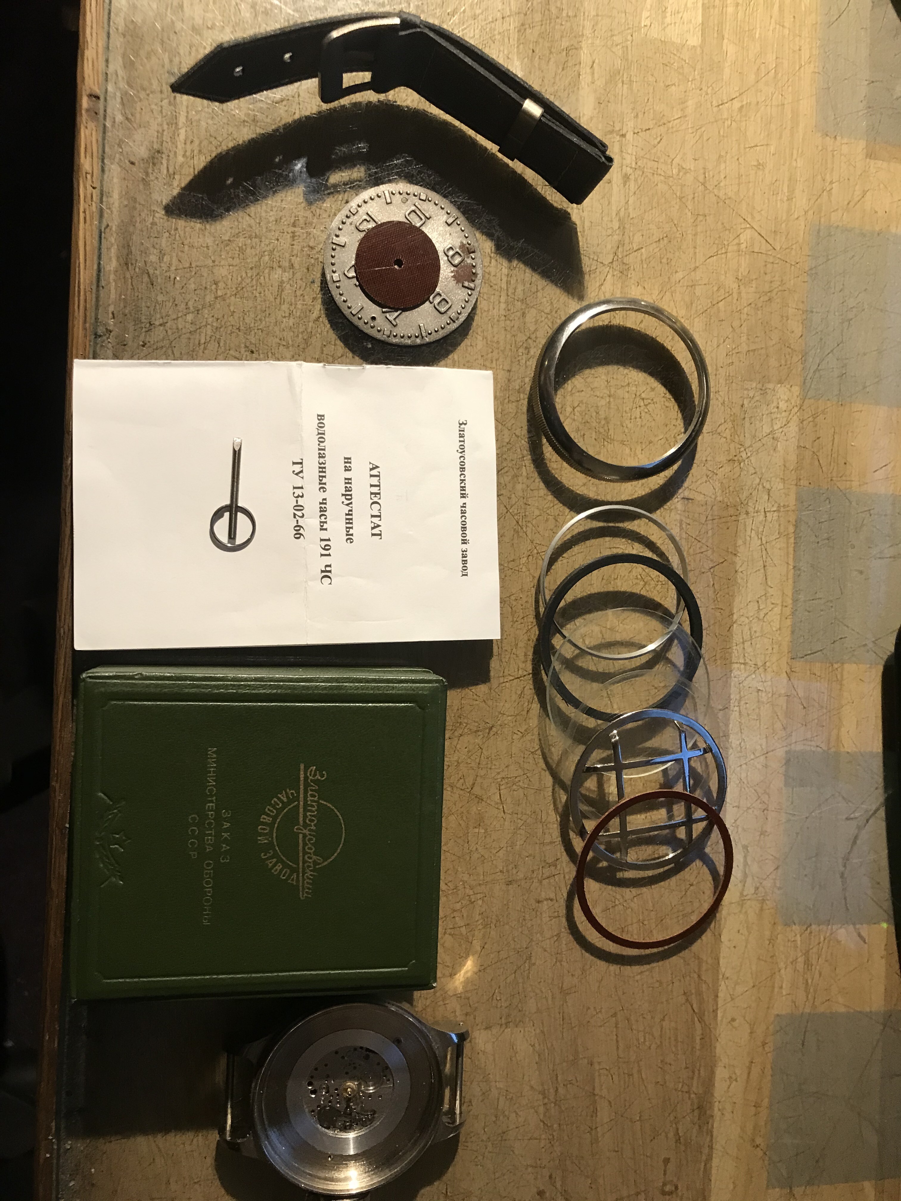

hierbij nog wat foto’s, het horloge is wel oud, dat is te zien aan het gebruikte materiaal. de wijzerplaat is hoogstwaarschijnlijk voorzien van emaille laag met oplichtende index. geen radium inderdaad. ook zit er een doosje bij met papieren. ik twijfel dus nog wel dat dit een toeristenversie zou zijn !
als het een toerstenexemplaar zou zijn worden kopers dan wel flink in de maling genomen dan
volgens de beschrijving bouwjaar 17 maart 1976, uitgegeven 22-?-2007. dat laatste klopt wel.
zeer benieuwd nu…
Ik heb niet veel tijd op dit moment, maar de tekst en de decoratieve prints op de wijzerplaats, de decoratieve inscriptie op de achterkant en het papierwerk wijzen inderdaad op een latere “toeristenversie”, zeker geen authentiek militair exemplaar. De rode “No Radiation” stempel op het papierwerk is ook een klassieke indicatie dat het gaat om een achteraf gemaakt exemplaar, toen de vraag naar deze horloges toenam en er geen echte productie meer was. Om toeristen te sussen (de originele hadden immers er grote hoeveelheden radium op de wijzerplaat!) werd deze stempel gebruikt. Op de groene doos is de naam van de fabriek fout geschreven, dit zou “Златоустовский” of “Zlatoustovsky” moeten zijn, maar zoals je kan zien ontbreekt de tweede “T” in de naam en staat er “Златоусовский”, wat dus incorrect vertaalt naar “Zlatousovsky”.
De kwaliteit van deze onofficiële producties varieert sterk, van perfect aanvaardbaar tot zeer slecht, moeilijk te voorspellen wat je gaat krijgen. Intussen is AGAT zelf ook weer begonnen met het produceren van deze horloges (ook in een iets kleiner, beter draagbaar formaat). Deze hebben soms de merknaam op de wijzerplaat, maar verder ook geen decoratieve tekeningen.

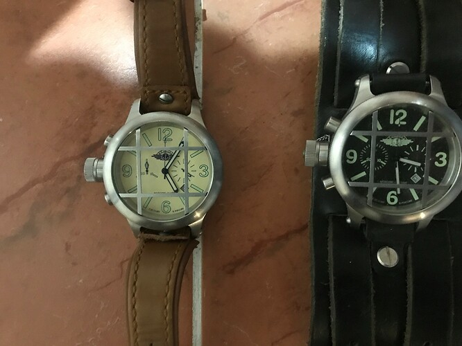

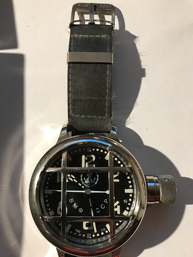

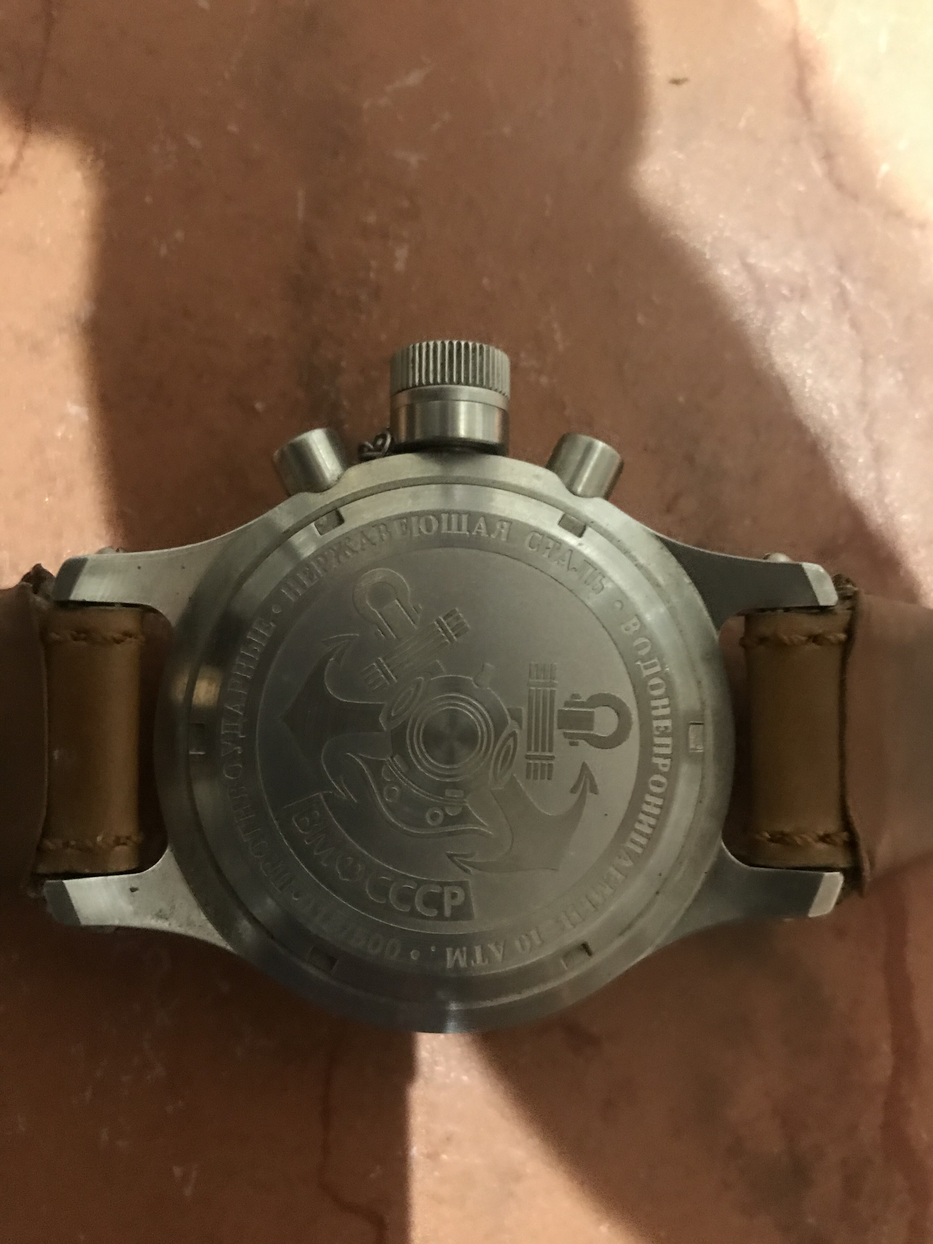

ik heb ook deze 2 in bezit die ik een jaar of 15 geleden nieuw in rusland aangeschaft heb. fraaie klokken. duidelijk ook dezelfde opzet als de duikerversie.
(de brede zwart leren band heb ik zelf gemaakt.)
die zijn van het merk moscow classic, allebei genummerd en gelimiteerde oplage van 500 stuks.
