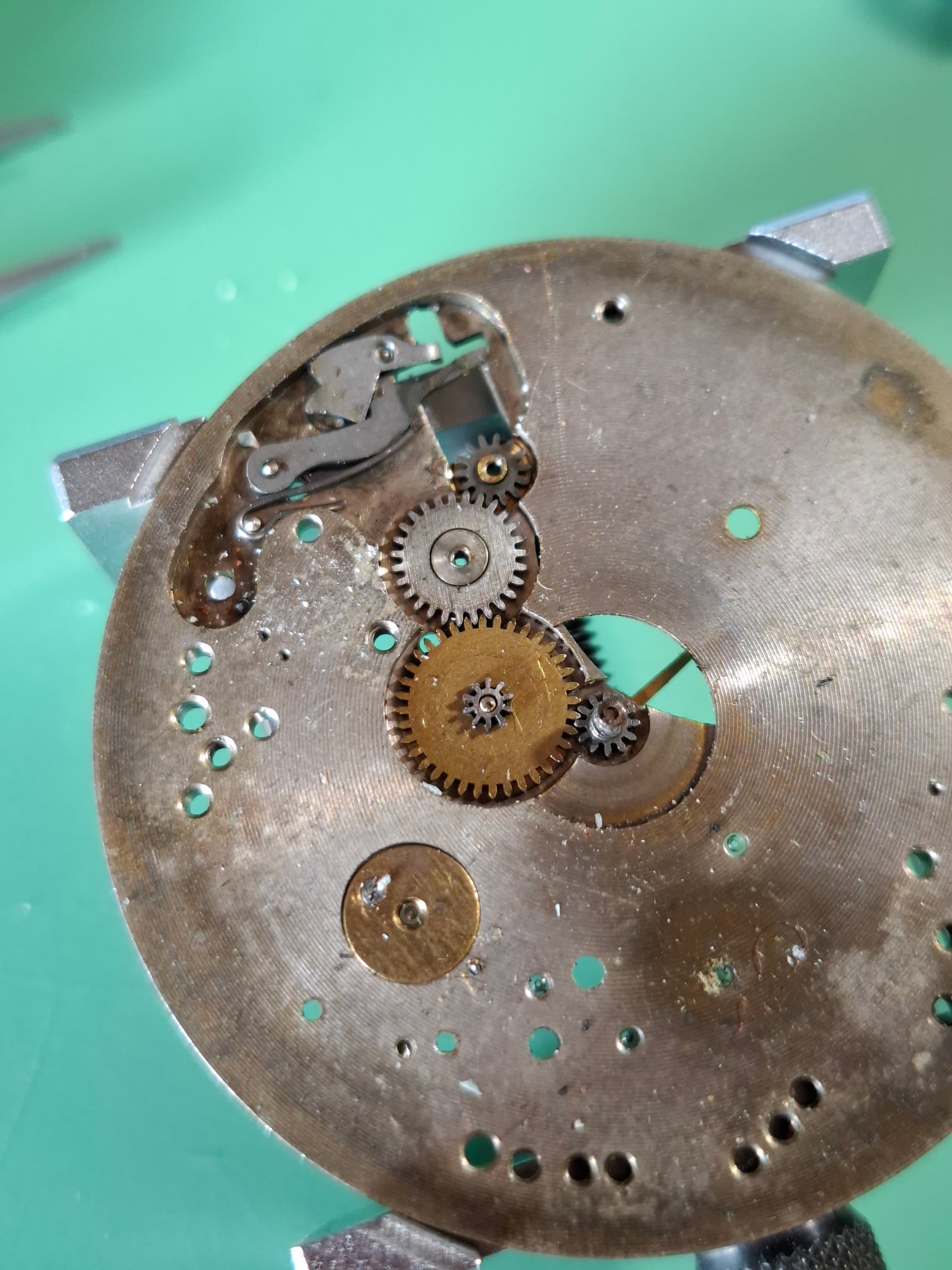

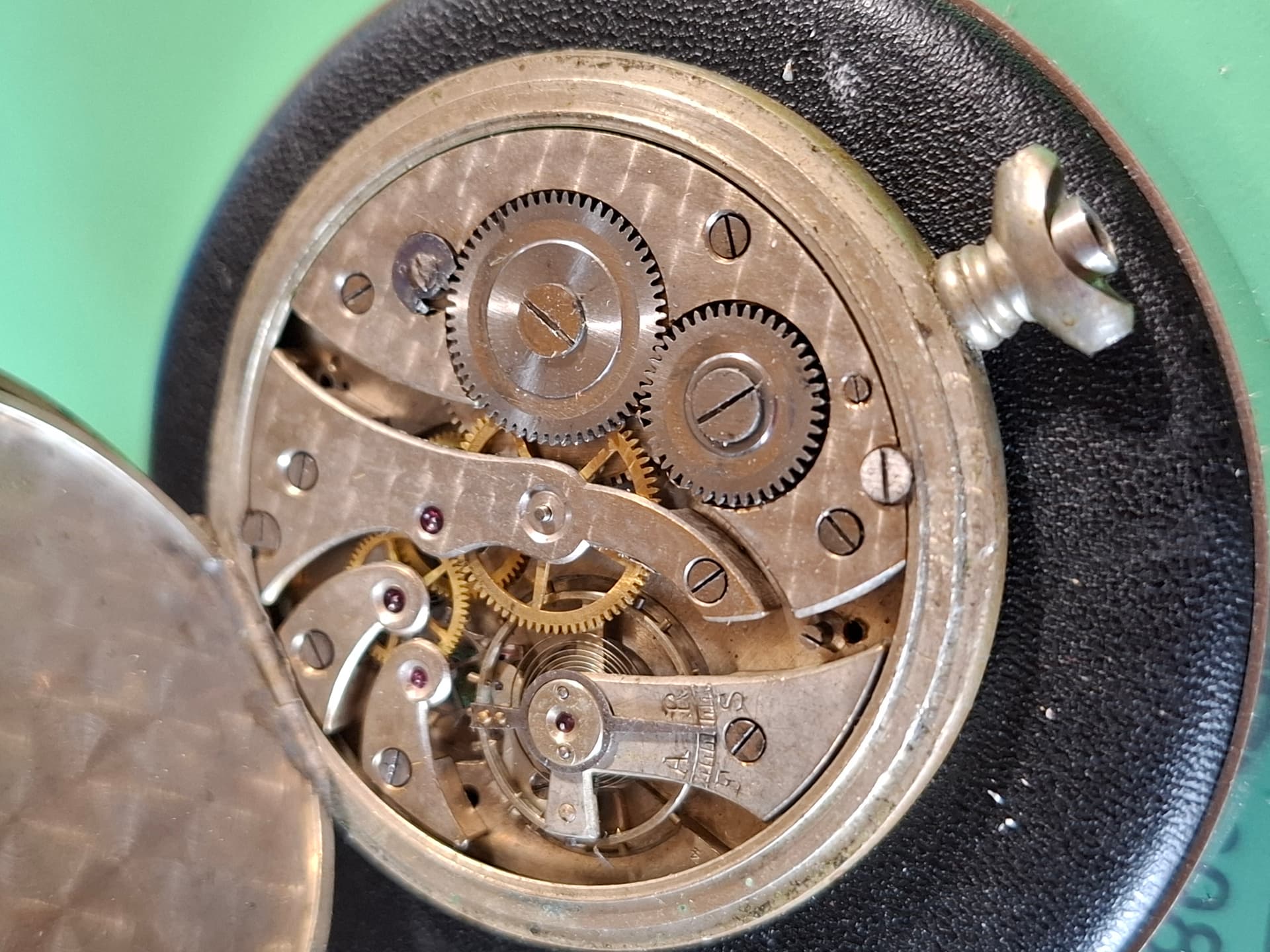

Misschien weet iemand welk uurwerk dit is? Het staat niet onder de balans of ergens anders. Het zakhorloge is van mijn grootvader geweest. Het heeft jarenlang zonder glas op tafel gelegen bij mijn broer. Het is ontzettend smerig, de schroef van het ratchetwheel is kennelijk ooit afgebroken en iemand had de schroefkop vastgeplakt op de rest van de schroef. Je kon het nog wel opwinden, maar het loopt niet (geen wonder met al dat vuil).
Op de wijzerplaat staat: Lacoste watch co.
Ik heb een vervangende arbre nodig en eigenlijk ook een veer.

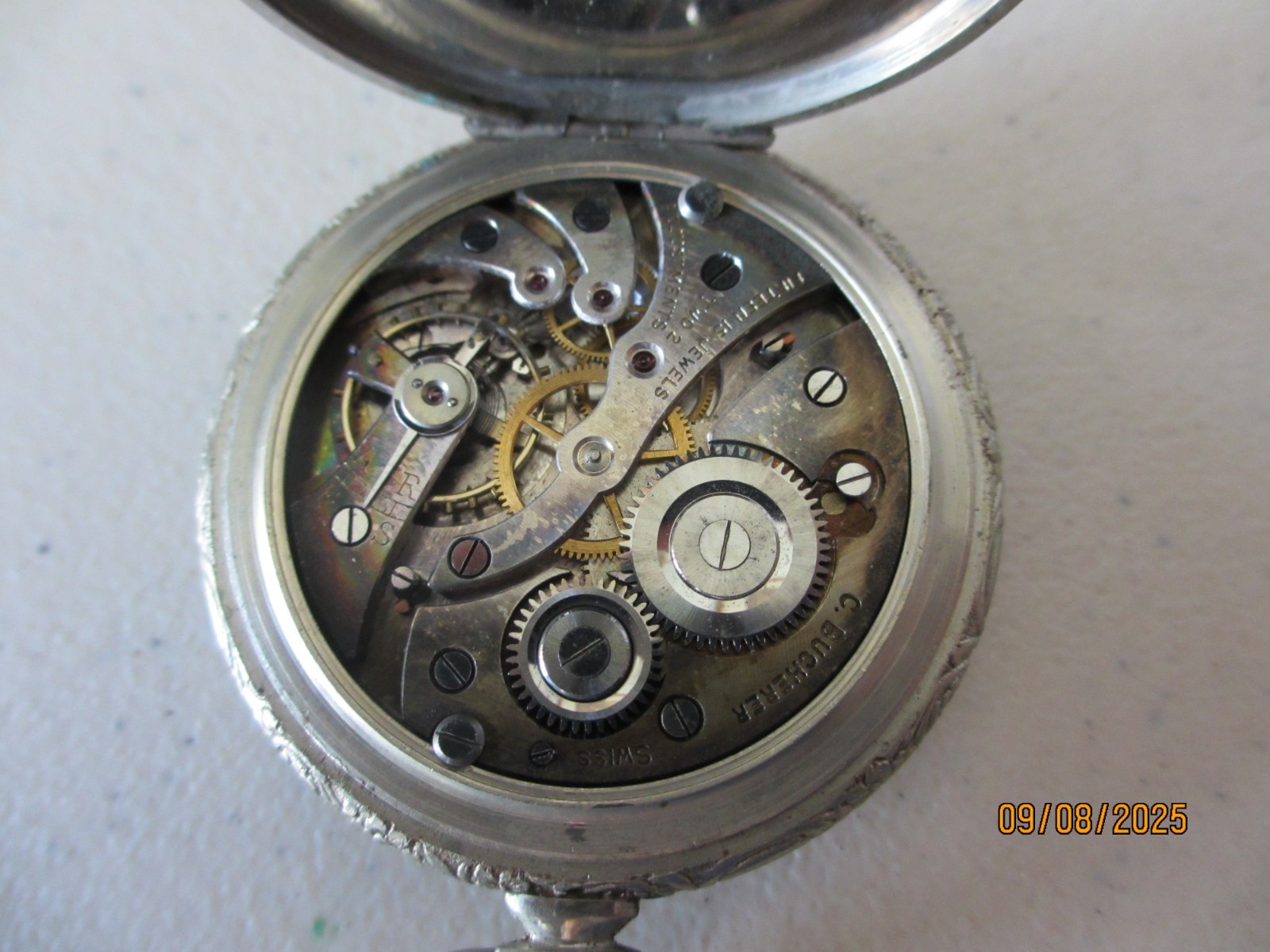

Komt me bekend voor, maar heb absoluut niet zo’n fotografisch geheugen als @chi_kwadraat !
Afgebroken schroef is vaak wel te verwijderen uit de ton-as.
Eventueel een gleufje invijlen in het vierkant deel zodat de schroef resten eruit zijn te draaien met een kleine schroevendraaier

Ik heb dat topic gelezen. Erg interessant. Naam uurwerk is dus onbekend. Tja, dan maar hopen dat ik ooit een uurwerk tegenkom dat er een beetje op lijkt.
Het horloge is deels versleten. Ik zag nog een paar onderdelen die eigenlijk vervangen zouden moeten worden. Eerst maar eens kijken of de schoonmaakbeurt enig effect heeft.
Deze
misschien interessant?
