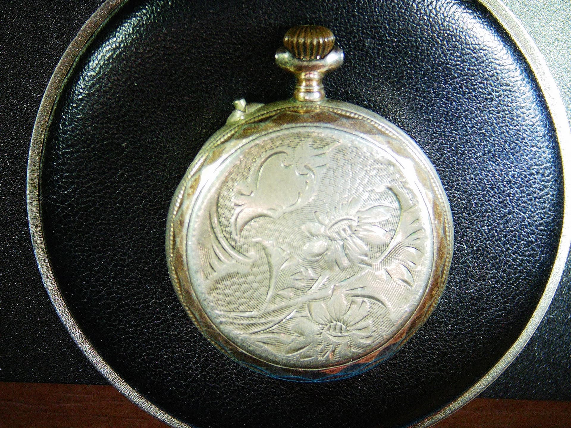

Via mijn moeder kreeg ik gisteren opnieuw een zakhorloge toegespeeld. Ik had eerder al onderstaand zakhorloge gehad en dat is van mijn overgrootoma geweest gezien de grootte ervan.
Het komt bij mijn oom vandaan en die zegt dat het van zijn opa is geweest.
Een Ibeza

Verder nog wat markeringen / zilvermerken in de deksel.
Wat vreemd. Zelfs geen swiss made. Ik zou denken dat deze uit de periode 1915-1925 komt op basis van de wijzerplaat en uurwerk design.
De kroon/maan en vogel zijn allemaal merktekens voor het zilvergehalte.
https://www.vintagewatchstraps.com/casemarks.php
Die korhoen 0,800 is een Zwitserse, de kroon/maan is een Duitse … interessante combinatie :sweat_smile:
Nee hoor, dat is vrij normaal. De kast is geschikt voor de europese markt en naar alle waarschijnlijkheid gemaakt in zwitserland. Voor verkoop in Duitsland moet het Duitse keurmerk er op staan. :sweat_smile:
