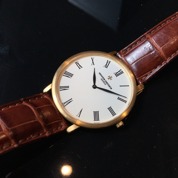

Zonder een paar goede foto’s van het horloge is het voor ons ook giswerk of dit allemaal heel erg nodig is. Als je het horloge weer terug wilt laten brengen naar VC-standaard, OK… Dat is in elk geval het streven van de VC-dealer. Waarschijnlijk gaat het horloge terug naar VC in Geneve, weet je dat…? Dan schrik ik niet van de prijzen.

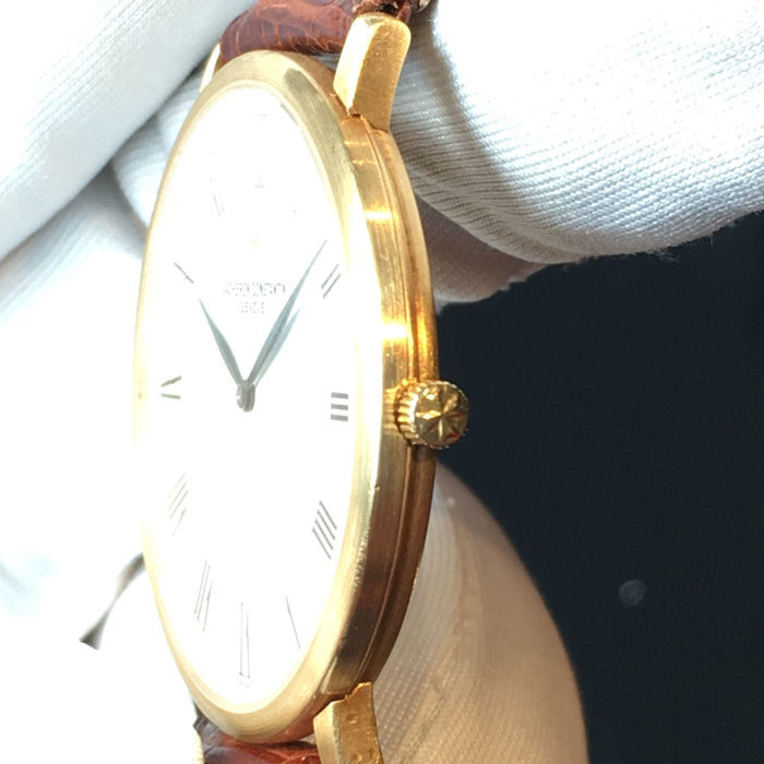

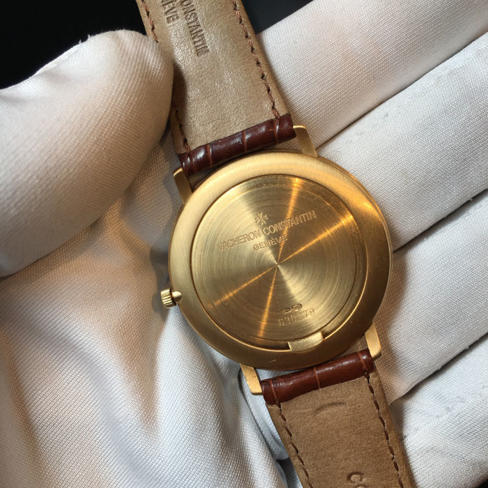

Dank voor je snelle reactie. Hier zijn wat foto’s. Even los van de hoge prijzen (inderdaad wordt de reparatie in Zwitserland uitgevoerd) vroeg ik me af waarom die kroontube, samen met de kroon zou moeten laten vervangen en de kastpoten zou moeten laten richten. Het was me niet opgevallen dat er iets mis zou zijn. Op de foto’s zie ik, als leek, ook geen problemen.

Ik zie dat de kroon iets afgesleten is; het is een handopwinder, dus de kroon heeft veel te lijden omdat-ie nu eenmaal slijt (RVS zou vrijwel niet slijten in dezelfde periode). Het kan zijn dat de tube ook slijtage heeft.
Die kastpoten - waarschijnlijk hebben ze de lugdiameter op de honderdste gemeten, en een verschil gevonden. Dan nog is 220 wel stevig.

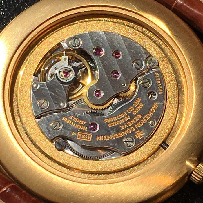

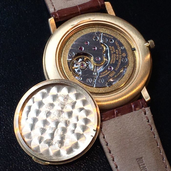

Hallo Hieronomus, VC vraagt 850 voor complete service en polijsten en dat is een prijs die ik wel had verwacht en bereid ben te betalen. Ik was alleen een beetje verrast over die suggesties om de kroontube en kroon te vervangen en de kastpoten te richten. Overigens zou ik met genoegen een lolake horlogemaker de service laten verrichten en daarom ging ik naar Schaap & Citroen, die vervolgens het horloge naar VC in Geneve hebben gestuurd.
Bijgaand nog wat foto’s van het binnenwerk.
