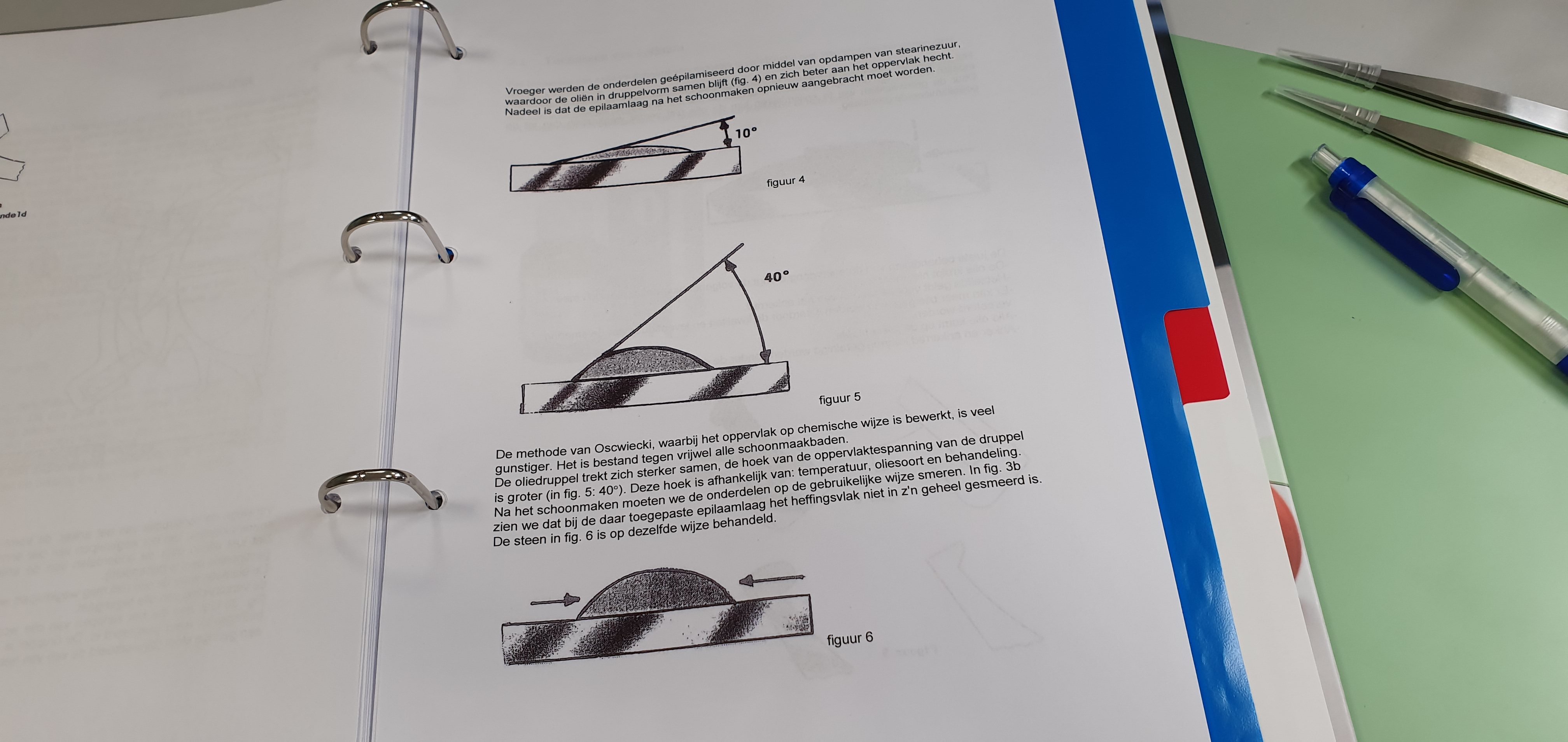

Weer een mooi verslag van de school avond. Gereedschappen hebben onderhoud nodig. Mooi is dat ze het op school in eerste instantie zonder extra hulpstukken leren. Ook het slijpen van je schroevendraaiers is een kwestie van oefenen. Je kan je afvragen of een schroevendraaier een beetje gehold moet zijn, want dan is hij sterker. Ik heb echter liever een schroevendraaier die eerder afbreekt dan de schroef. Een schroevendraaier herstellen is sneller gedaan dan een afgebroken schroef verwijderen en vervangen.
Ik heb ook een aantal van die holle schroevendraaiers; maar vooral met oudere uurwerken zijn ze nog wel eens onbruikbaar omdat ze te dik zijn voor de sleuven in de schroeven. Die zijn bij oudere uurwerken nog wel eens erg smal. :thinking:
Ja, Peter, daar zeg je me wat.
Ik denk daar echter iets anders over, een punt met een holle snijkant past beter in de schroefsnede en heeft meer support op de schroef, d.w.z. het contact tussen de schroevendraaier en de schroefkop is groter. Daarbij zal de schroefkop ook minder snel worden beschadigd.
Een vlak geslepen schroevendraaier heeft minder aanrakingscontact met de schroef en de kans op beschadigingen is dan ook groter. de rand van de snede is immers het enige contact met de schroevendraaier.
Bij bruut en ondeskundig gebruik zal de rand dan ook inkervingen krijgen en na meerdere keren zelfs uitstulpen waardoor de schroevendraaier kan gaan slippen en de schroefkop zodanig beschadigd dat het bijna niet meer mogelijk is om de schroef los resp, vast te maken. Buiten het feit dat de schroeven er ook niet meer behoorlijk uitzien. Ik kom regelmatig horloges tegen die uitgesleten schroefkoppen hebben, dan denk ik alleen maar van oei welke idi… dwarrel heeft hier aan gezeten.
Een aardige stelling is dan ook dat in het werktuigbouwkundige leerproces wordt aangeleerd om altijd een schroevendraaier te gebruiken die optimaal past in de schroefkop, dus een schroevendraaier die bijna de breedte heeft van de snede in de schroefkop. Te groot zal bij een verzonken schroef niet passen en te klein zal de schroefkop beschadigen en veel te klein kan de snede op die plek zelfs uithollen waardoor het er dan uitziet of er een boor op is gezet.
Maar ik ben het zeker eens met Peter, het herstellen van een schroevendraaier heeft zeker voorkeur, afgebroken schroeven verwijderen is iets waar een horlogemaker niet aan wil denken, laat staan om de doen.
Dit is ook waar het omgaat, de schroevendraaier moet goed passen, als een schroevendraaier elke keer aangepast wordt aan de snede van de schroef, zal de beschadiging minimaal zijn. Dit geldt niet alleen voor de grote van de schroef maar ook de hoek waarin de schroevendraaier geslepen is. Dus ook in dit deel is het onderhoud en slijpen van je schroevendraaier van belang. Het repareren van een horloge-uurwerk begint niet alleen bij goed gereedschap; het is werkelijk van belang.

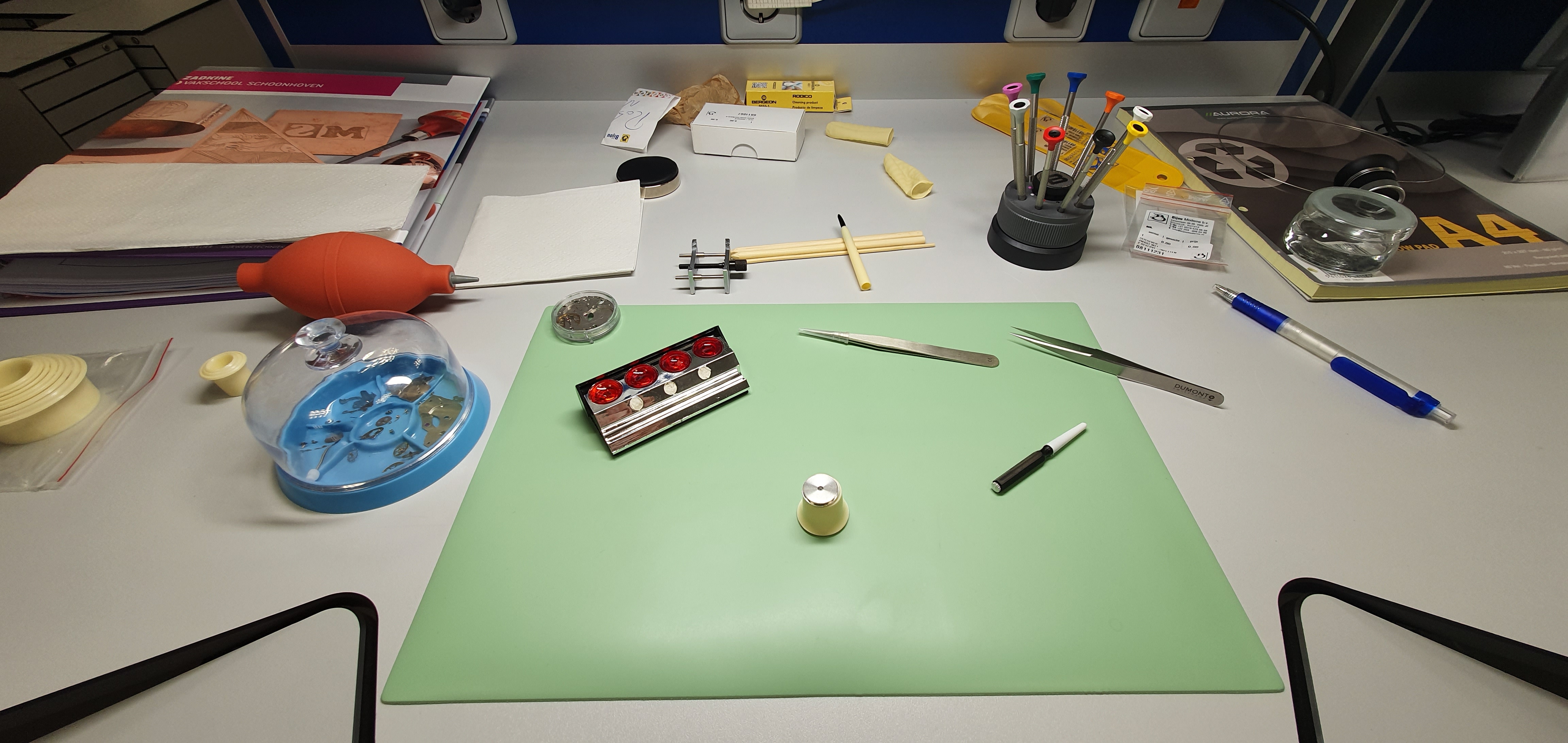

Les 15, inmiddels is het dinsdag 21 januari, gaan we aan de slag met olie en smeermiddelen om straks het uurwerk op de juiste plekken van de juiste middelen te voorzien. Het begint met het prepareren van de oliehouder, de oliegever en uitleg hoe je dat precies doet. De praktijk komt dus in een latere les terug, maar een goede voorbereiding is het halve werk nietwaar?

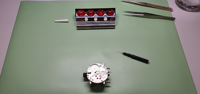

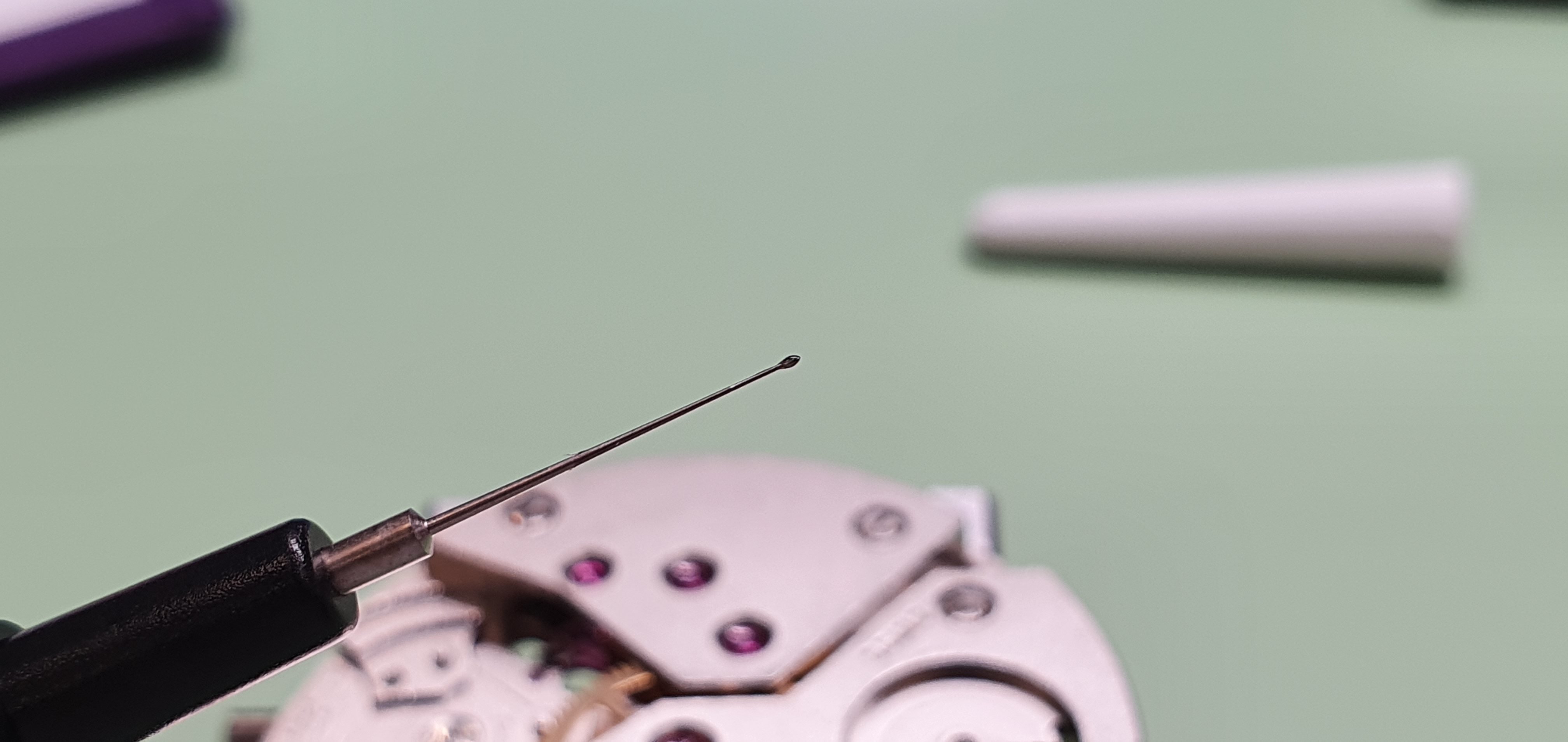

In onze gereedschapskoffer hebben we allemaal een standaard oliegever gekregen, maar Gertjan geeft aan dat we deze niet zomaar meteen kunnen gebruiken. Ik zit vooraan, dus ben de lucky devil die zijn oliegever mag afstaan voor inspectie en aanpassing. Iedere oliegever heeft een soort speerpuntje aan het uiteinde zitten, iets wat je enigsizns met het blote oog kunt zien maar eigenlijk een loep voor nodig hebt. Dat speerpuntje is niet optimaal om een mooie druppel olie vast te houden én mooi vloeiend op een punt in je uurwerk aan te brengen. Het moet eigenlijk een soort lepeltje worden.
Dus, hamer en aambeeld erbij en tikken maar! Ik zei al dat ik een lucky devil was want Gertjan doet het voor mij dus voor. Onder de microscoop laat hij alles zien wat hij doet. De speerpunt, het lepeltje ná de tik op het aambeeld, het puntje wat er vervolgens met een Arkansas-steen afgebraamd moet worden en uiteindelijk hoe de olie mooi blijft zitten op het uiteinde. Daarna mag iedereen het voor zich proberen, maar ik ontspring dus die dans.
Door naar de oliehouder dan. We hebben een oliehouder met 4 compartimentjes en van links naar rechts komt daar olie, olie, smeermiddel en nog een keer olie in. De olie die we hebben is trouwens de duurste olie die je zo ongeveer kunt kopen, met 20 tot 30 euro per potje van 2ml. Omgerekend betaal je dus duizenden euro’s voor een liter olie! Het gaat hierbij om 2 types olies, van lage en van hoge viscositeit. Voorzichtig, en zuinig aan dus!
Als de oliehouder en de oliegever geprepareerd zijn, zijn we met dit onderdeel klaar. Ik heb hier aardig wat tijd gewonnen omdat het werk uit handen is genomen, dus kan door met sleutelen aan mijn uurwerk. Ik was er in de voorgaande les al bijna, dus ik heb vrij snel mijn balans weer gemonteerd, het uurwerk aan de praat en kan dus voor mijn 10e krabbel gaan. Ik moet het uurwerk echter nog afregelen, dus dat is eerst aan de beurt.

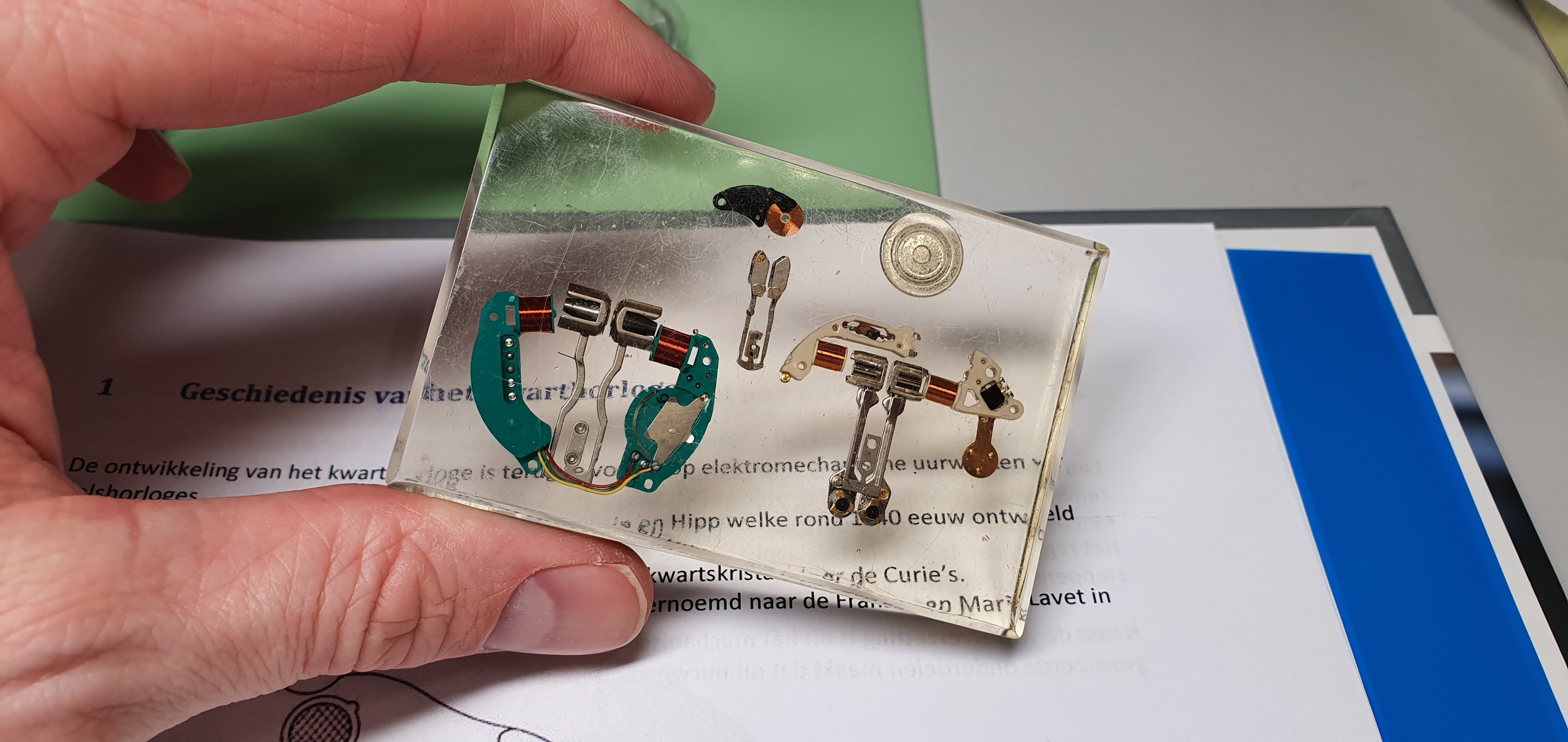

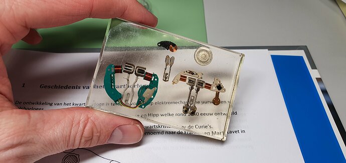

Quartz dus, een ontwikkeling die in de jaren 50 en 60 op gang kwam, maar voor een ware plaag voor mechanische uurwerken in de 70’er jaren zorgde. De voorlopers van de huidige quartz uurwerken zijn ware pioniers geweest, en de introductie van deze aandrijving is, zoals bij iedereen wel bekend, bijna de doodsteek geweest voor de gehele Zwitserse mechanische horloge-industrie.

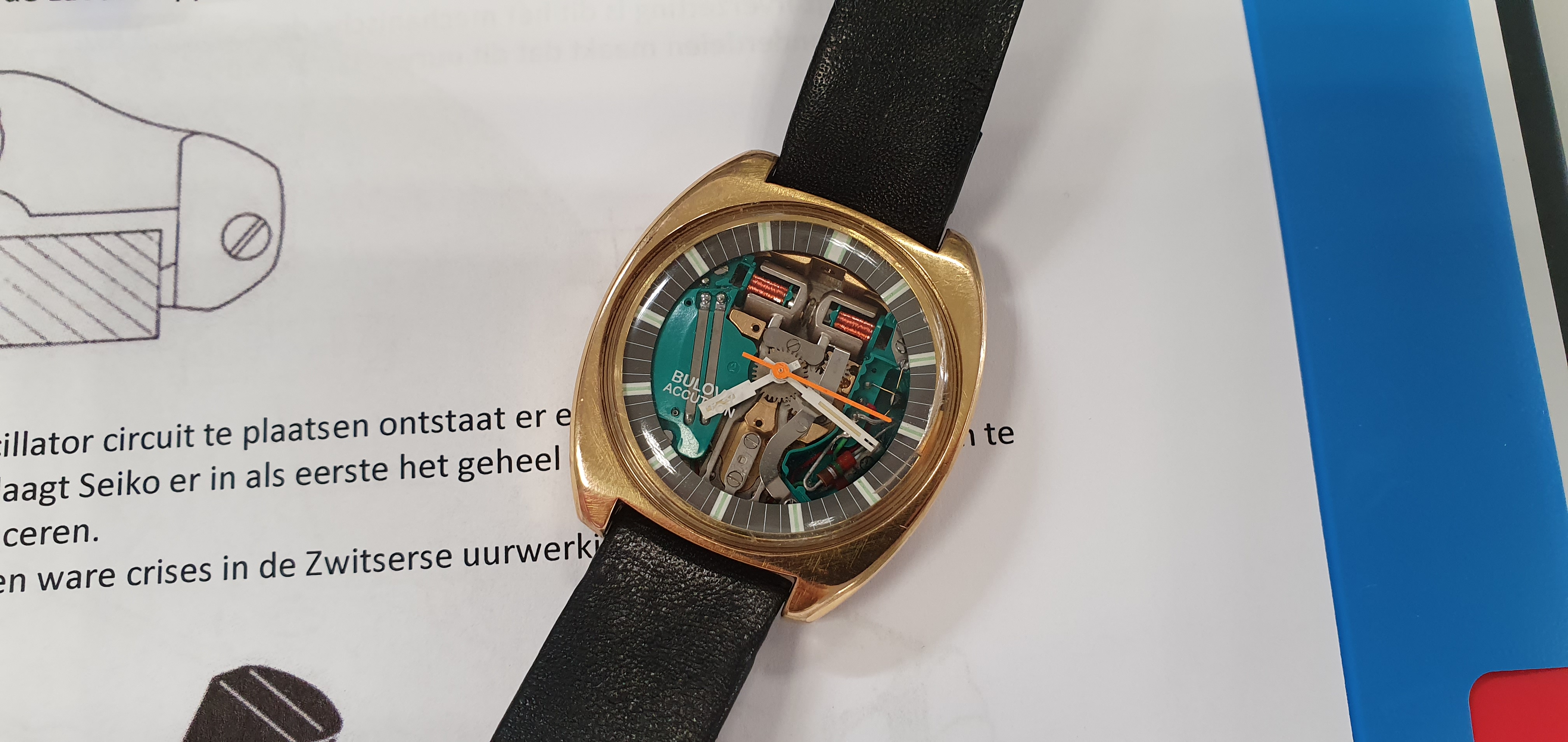

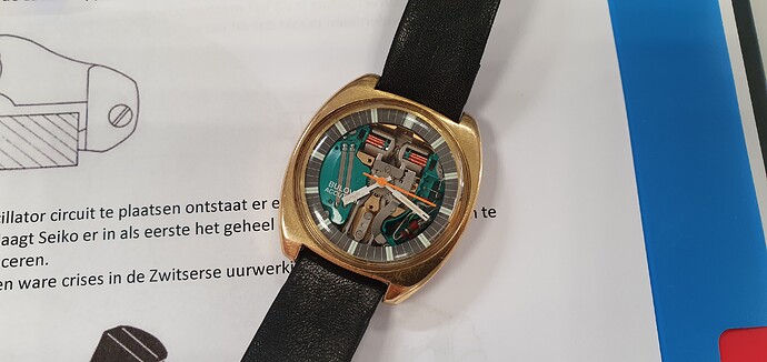

Een van de mooiste uitvoeringen van een quartz aangedreven uurwerk vind ik de Bulova Accutron. Dit stemvork uurwerk heeft inmiddels een aardige cult-status, en wordt nog steeds gebouwd. Sterker nog, Bulova heeft afgelopen Baselworld een sterk vernieuwd concept van de Accutron getoond. (Zie YouTube).

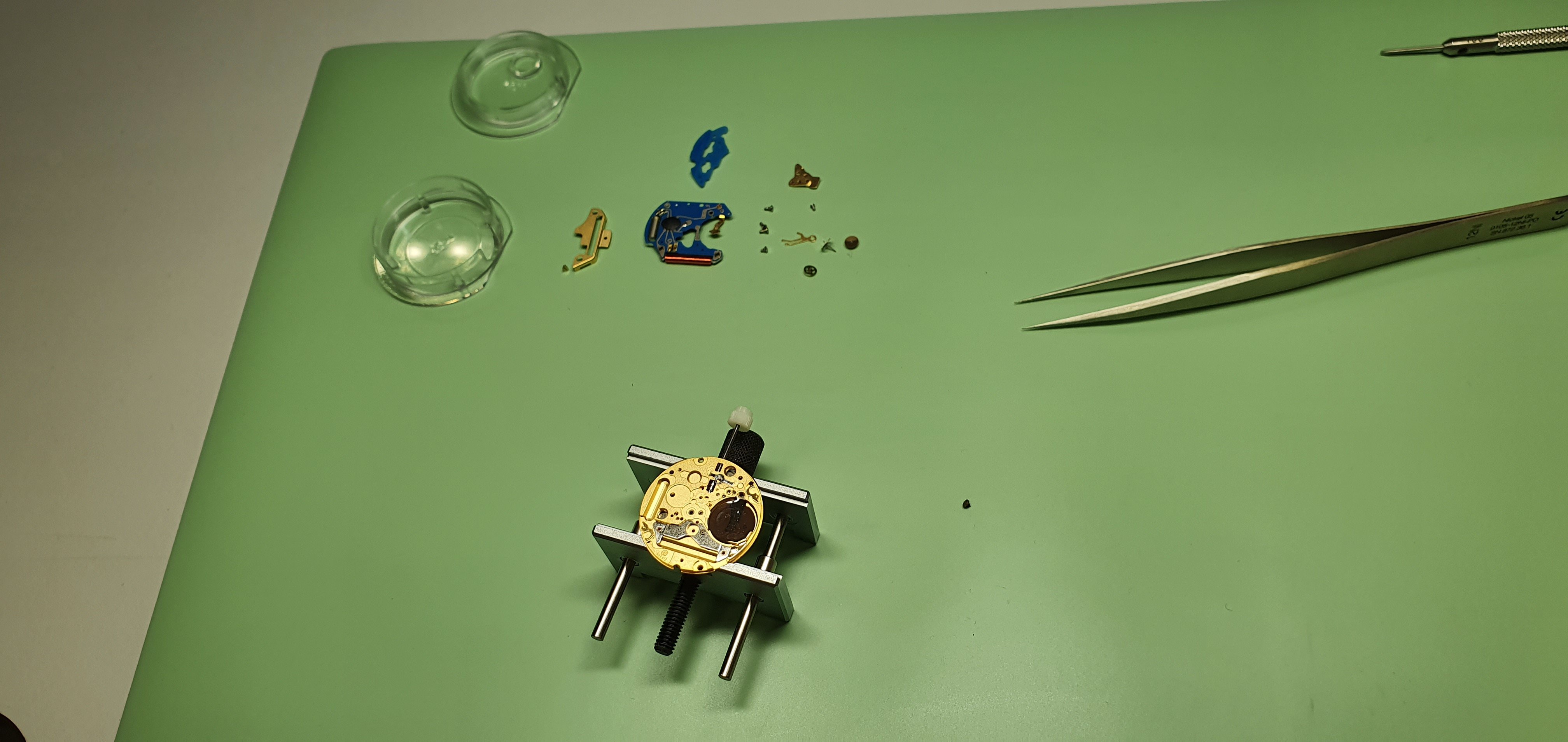

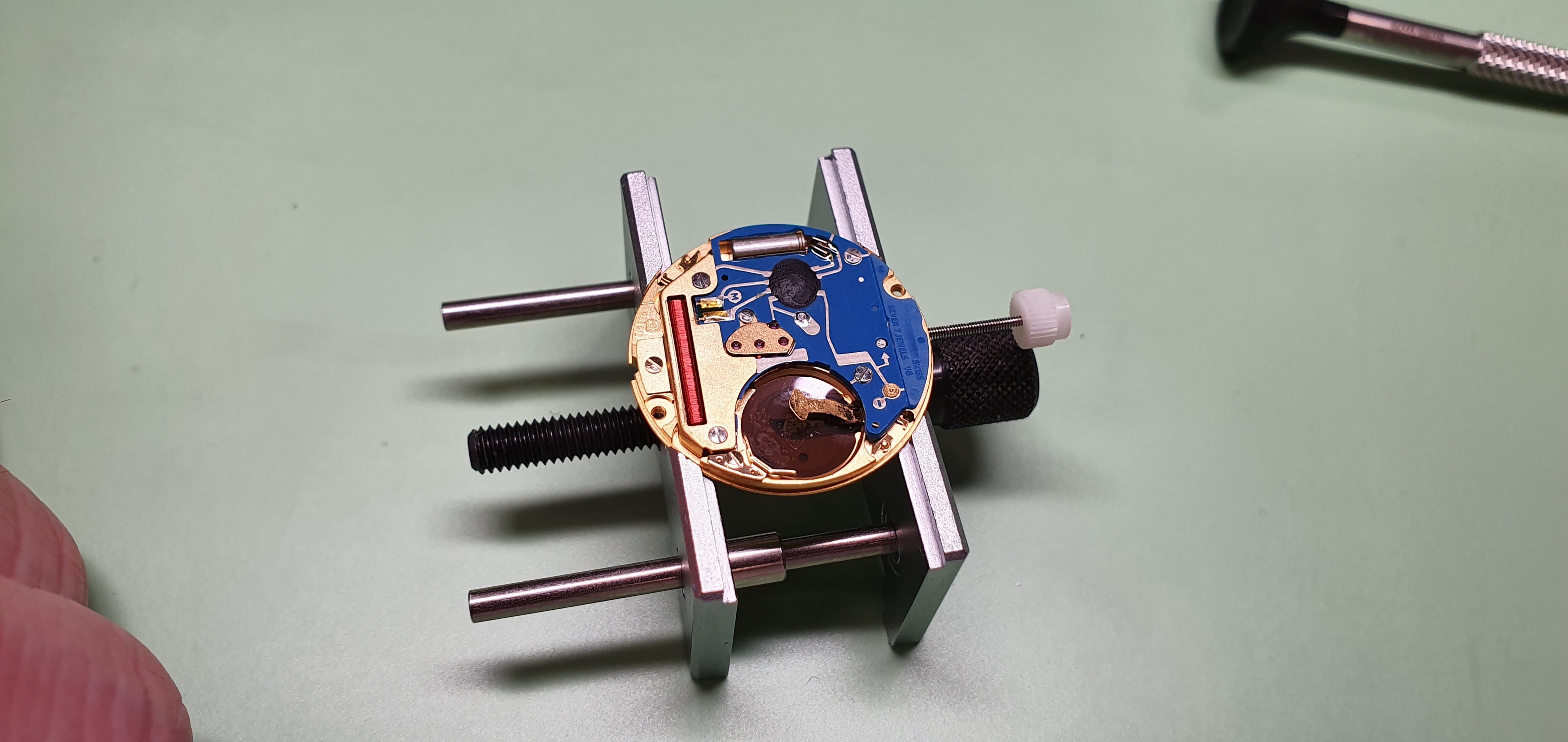

Anyhoe…. We krijgen allemaal een Quartz uurwerk om mee te pielen. Stap voor stap mogen we deze onder begeleiding van Gertjan uit elkaar halen. Eerst de beschermkap van de spoel verwijderen, dan zonder deze aan te raken de spoel verwijderen, de stator, en alle andere onderdelen, alvorens deze weer in elkaar te zetten. Ik loop even te priegelen met een van de onderdelen die ik er niet meer lekker op krijg, de …! Na wat gevloek en diverse pogingen lukt het me eindelijk. Net als bij mechanische uurwerken is het soms echt een uitdaging om een onderdeeltje terug op zijn plek te krijgen. Uiteindelijk lukt het om het uurwerk

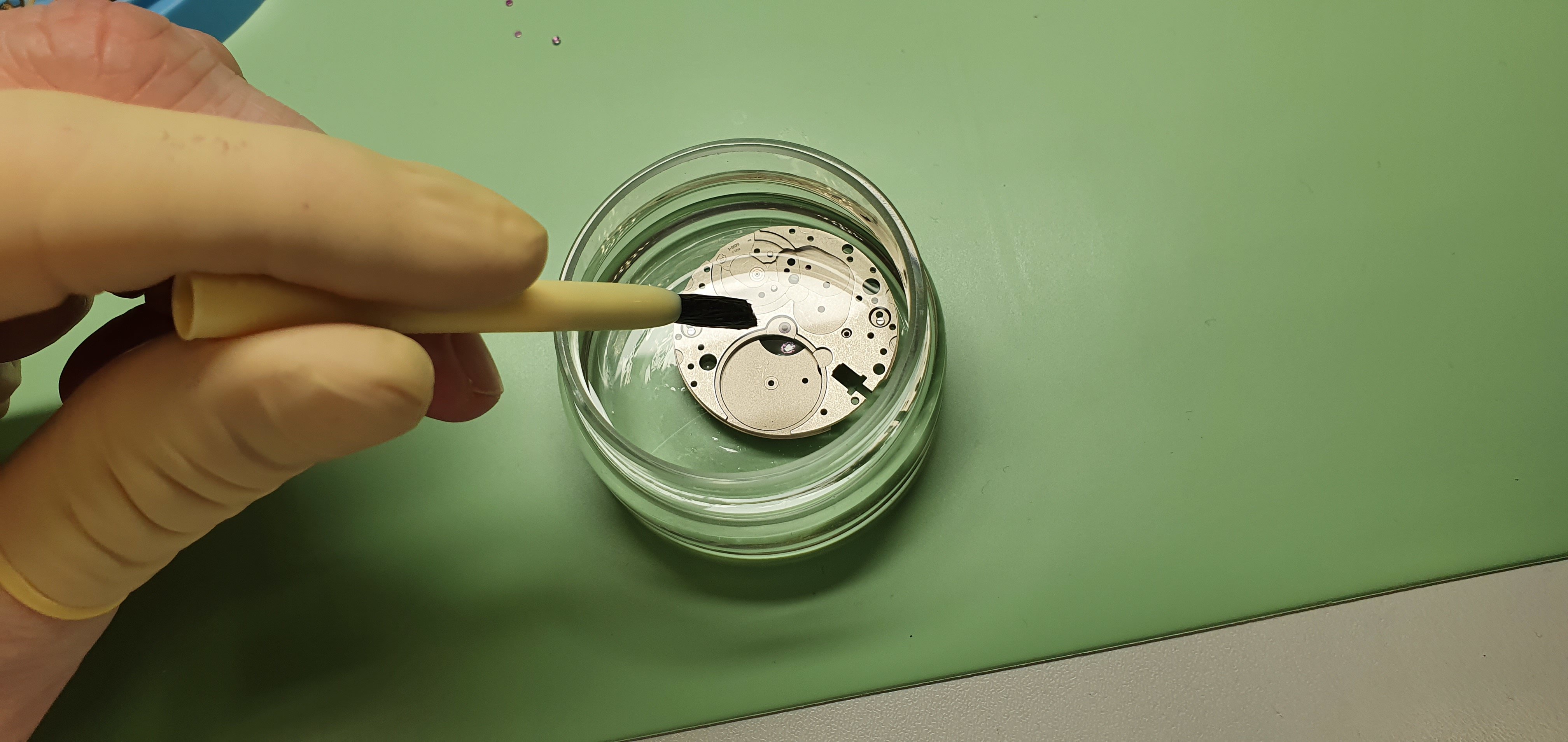

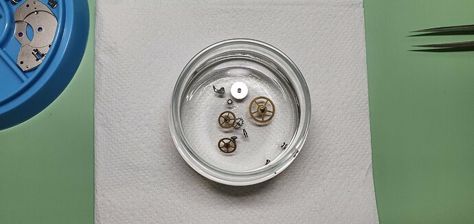

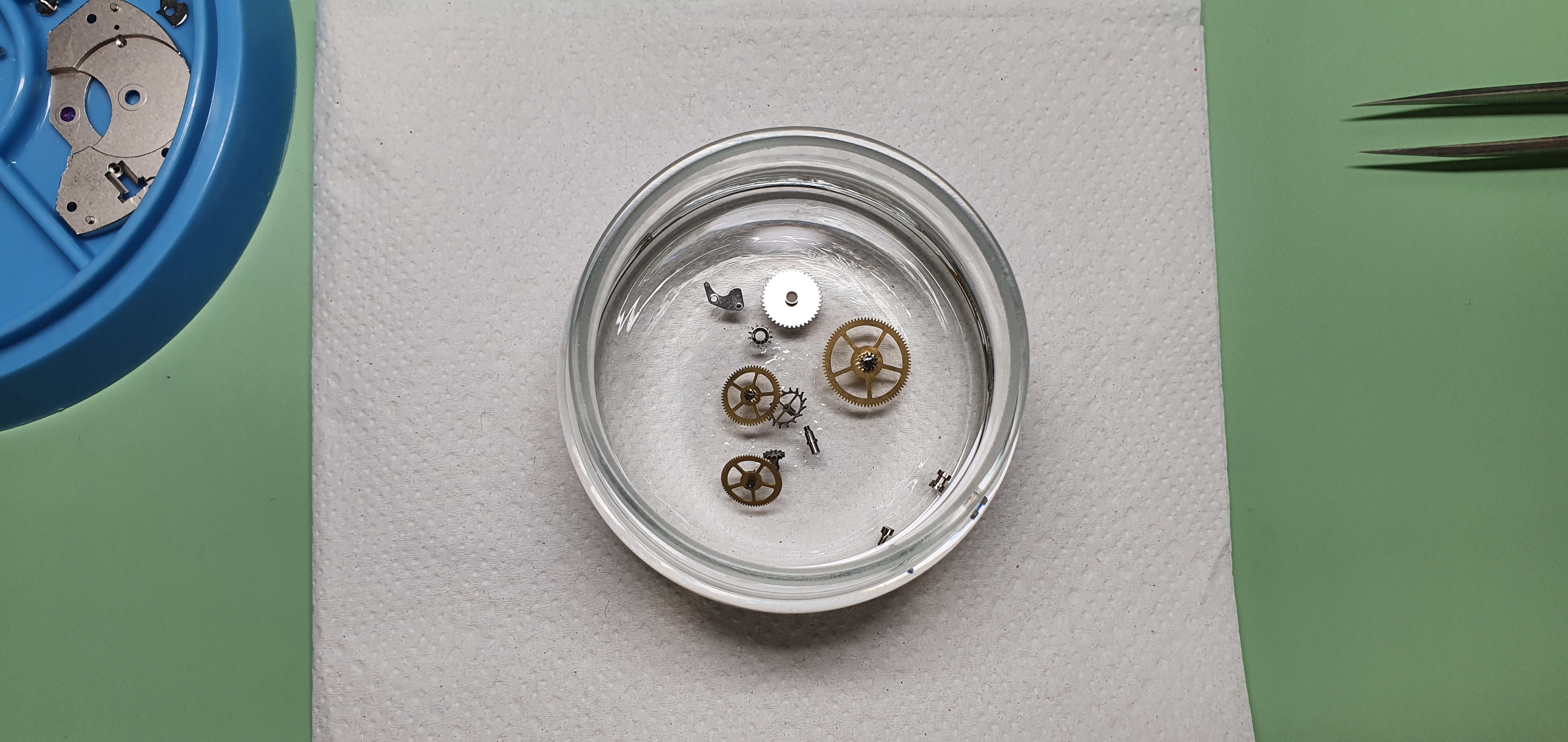

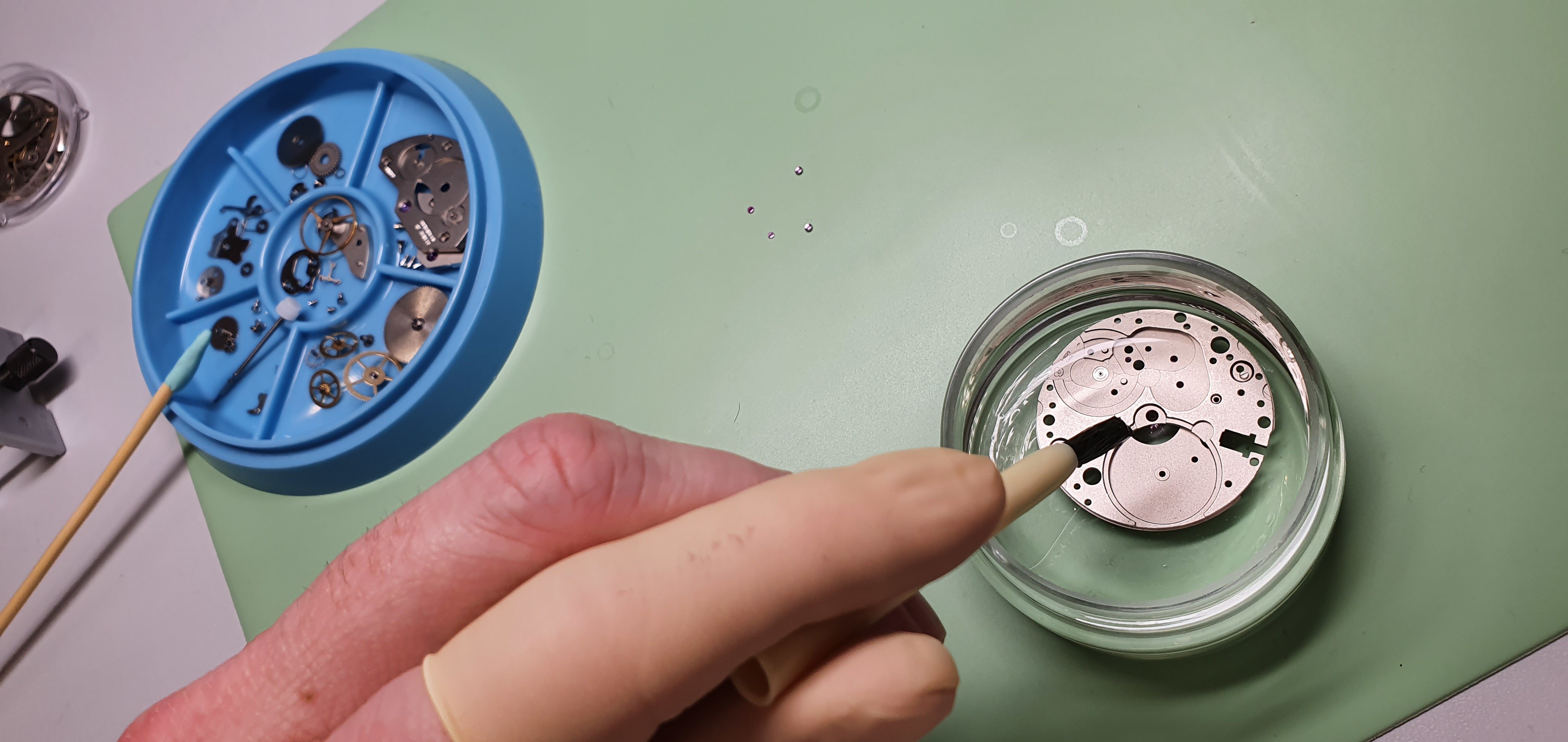

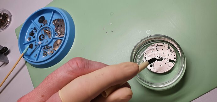

Dan door naar de lessen over smeermiddelen en wrijving. Na allemaal de 10x demontage/montage achter de rug te hebben is de volgende stap het spoelen van alle onderdelen afzonderlijk, en bij montage dan weer alle benodigde te punten te voorzien van olie of vet. Dit hangt af wat een bepaalt punt in het uurwerk moet doen, en welk type druk er op dat punt plaatsvindt, of het olie of vet moet zijn. Op tappen en assen, waar onderdelen dus ronddraaien is het voornamelijk olie, op onderdelen die over elkaar heen glijden danwel schuiven is het vet. Denk in het laatste geval bijvoorbeeld aan de hebel, de hebelveer, of de tirette. Dat zijn onderdelen waar contact tussen is maar wat niet continu belast wordt en dus niet in de olie hoeft te staan.

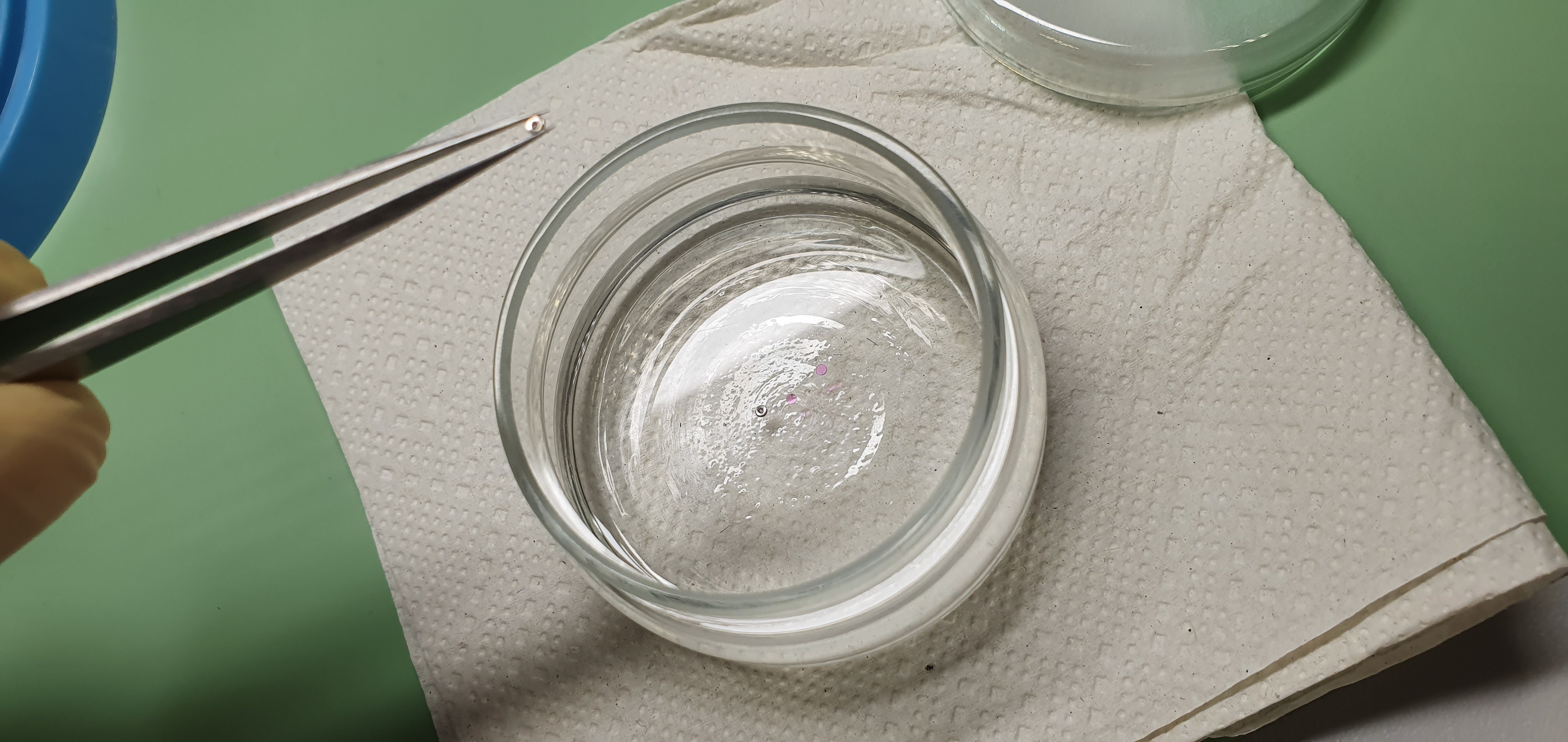

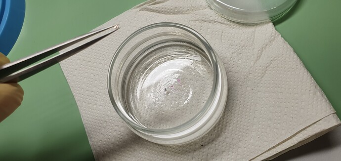

Eerder hebben we al uitleg gehad over het prepareren van de oliehouder en de oliegever, dus we kunnen na het spoelen in principe gelijk aan de slag. Het spoelen gaat eerst met de hand, met een potje wasbenzine. Iedereen mag zijn potje vullen, en één voor één de onderdelen gaan spoelen. Ik besluit eerst mijn kloven te doen, de grootste onderdelen eerst dus, al heb ik geen idee of dat handig is. Daarin laat Gertjan ons vrij, als alles maar gespoeld wordt. Even weken, dan met kwastje zorgen dat het onderdeel aan alle kanten in contact komt met de wasbenzine en dan met tang, blaasbalgje en geduld het onderdeel drogen en opzij leggen.
De kloven dus eerst, dat is zo gebeurd eigenlijk. De wasbenzine spetter wat rond bij het droog blazen, dus eerst maar een paar papiertjes eronder. Dan worden de onderdelen langzaamaan kleiner. Van tandwielen tot schroeven, stenen, hebel en hebelveer tot aan de veerton zonder de veertondeksel. Na alles gespoeld te hebben mag het uurwerk langzaamaan weer in elkaar, en dan gelijk daar waar nodig alles voorzien van olie en vet. De viscositeit van de verschillende oliën bepalen met name de toepassing op welke plekken en welke vormen van wrijving.

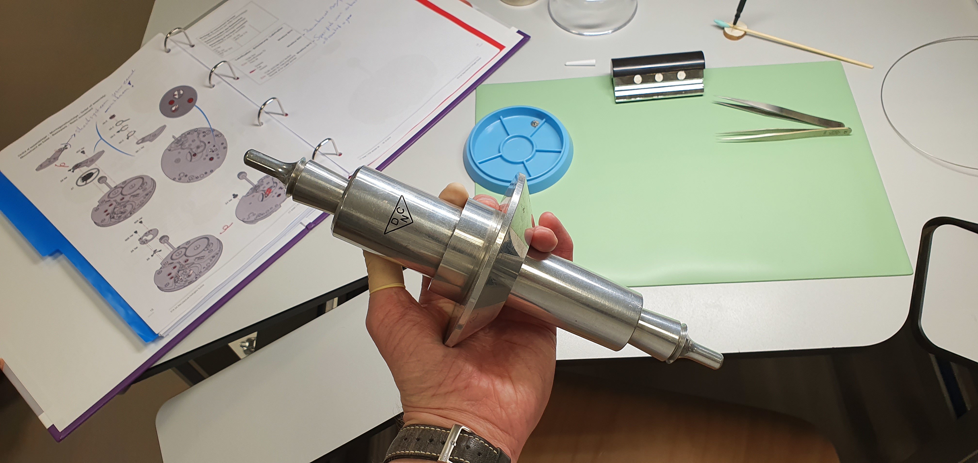

En als uitsmijter, nog even een knaller van een balans-as:
