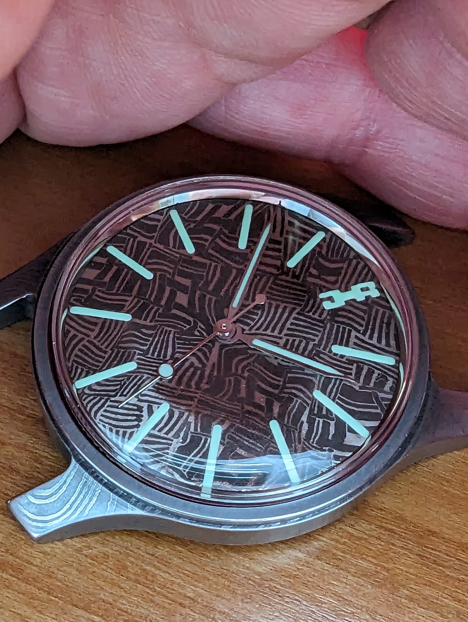

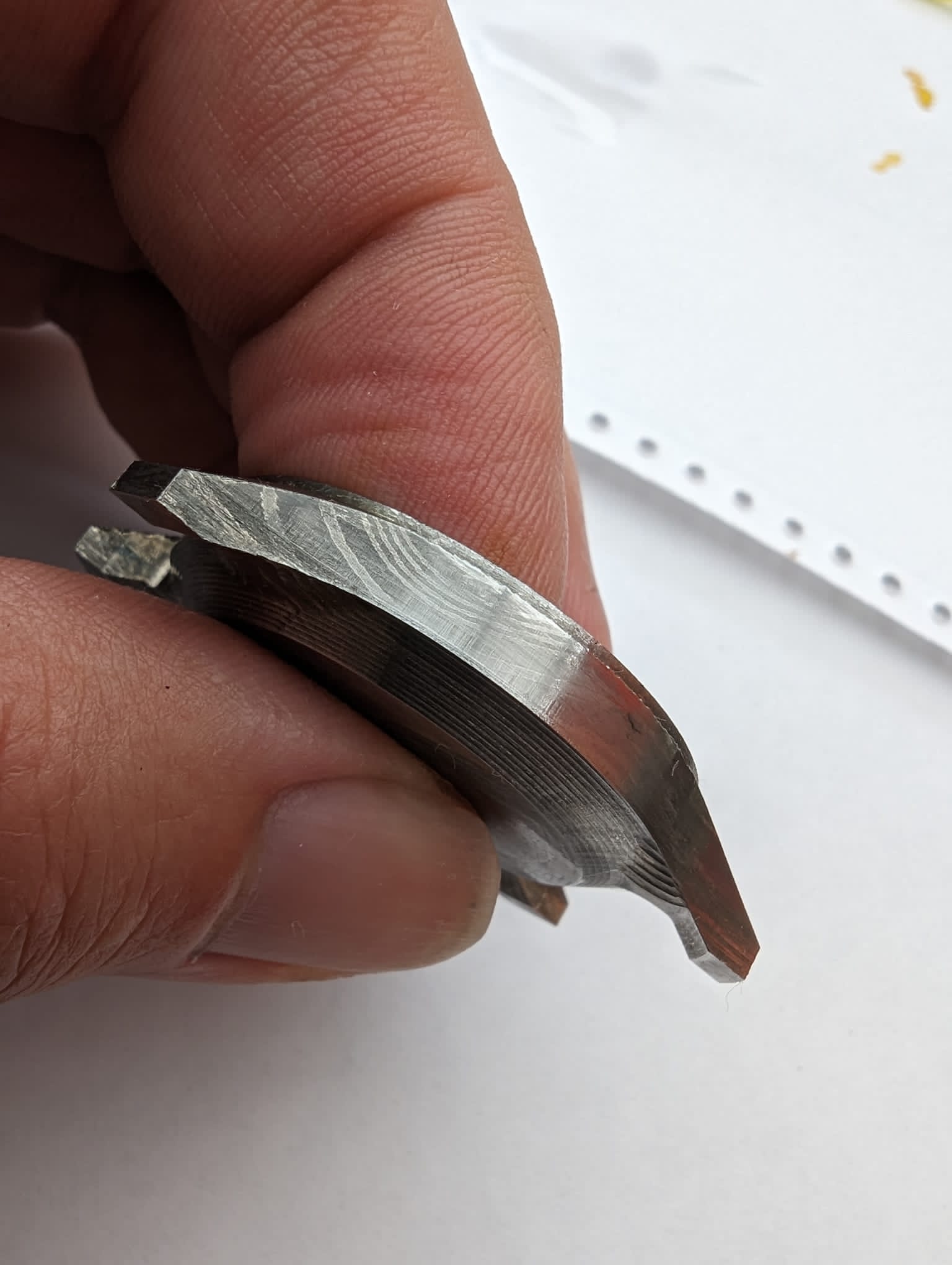

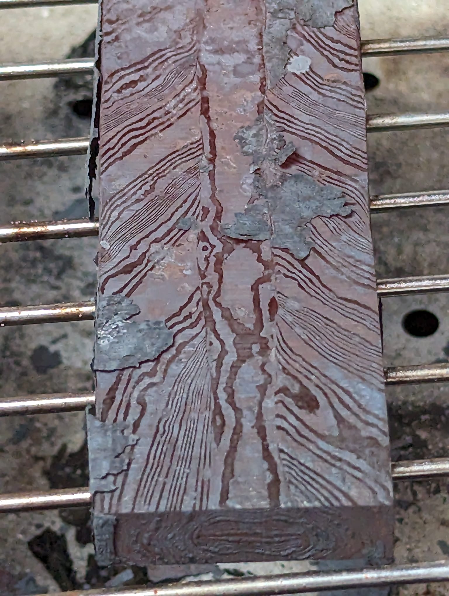

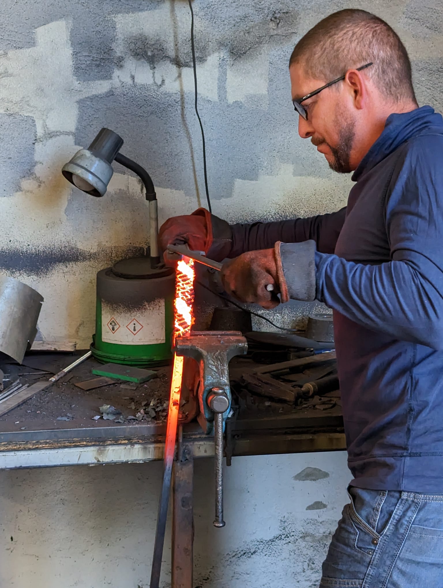

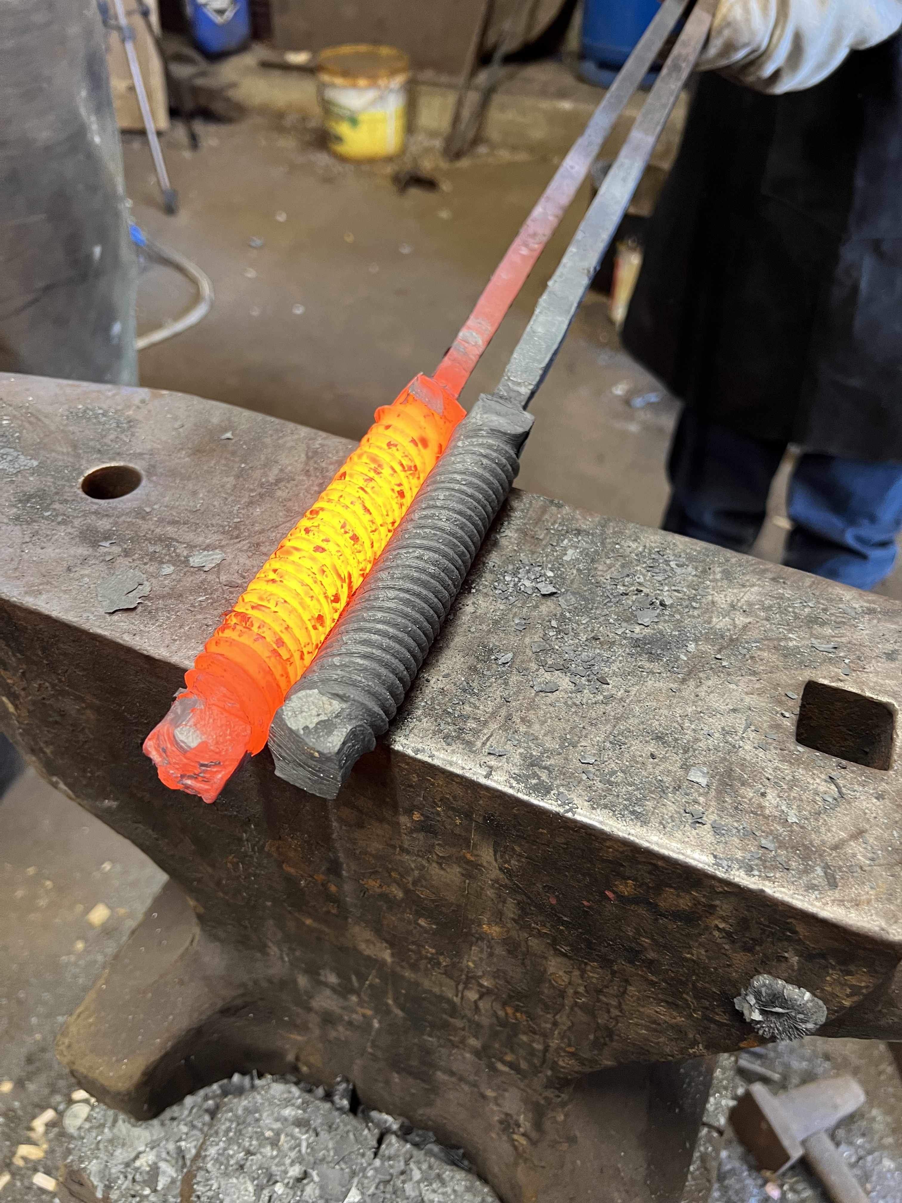

2 vrienden en ikzelf zijn begonnen aan het maken van een eigen horloge en inmiddels zijn we in het eindstadium belandt.

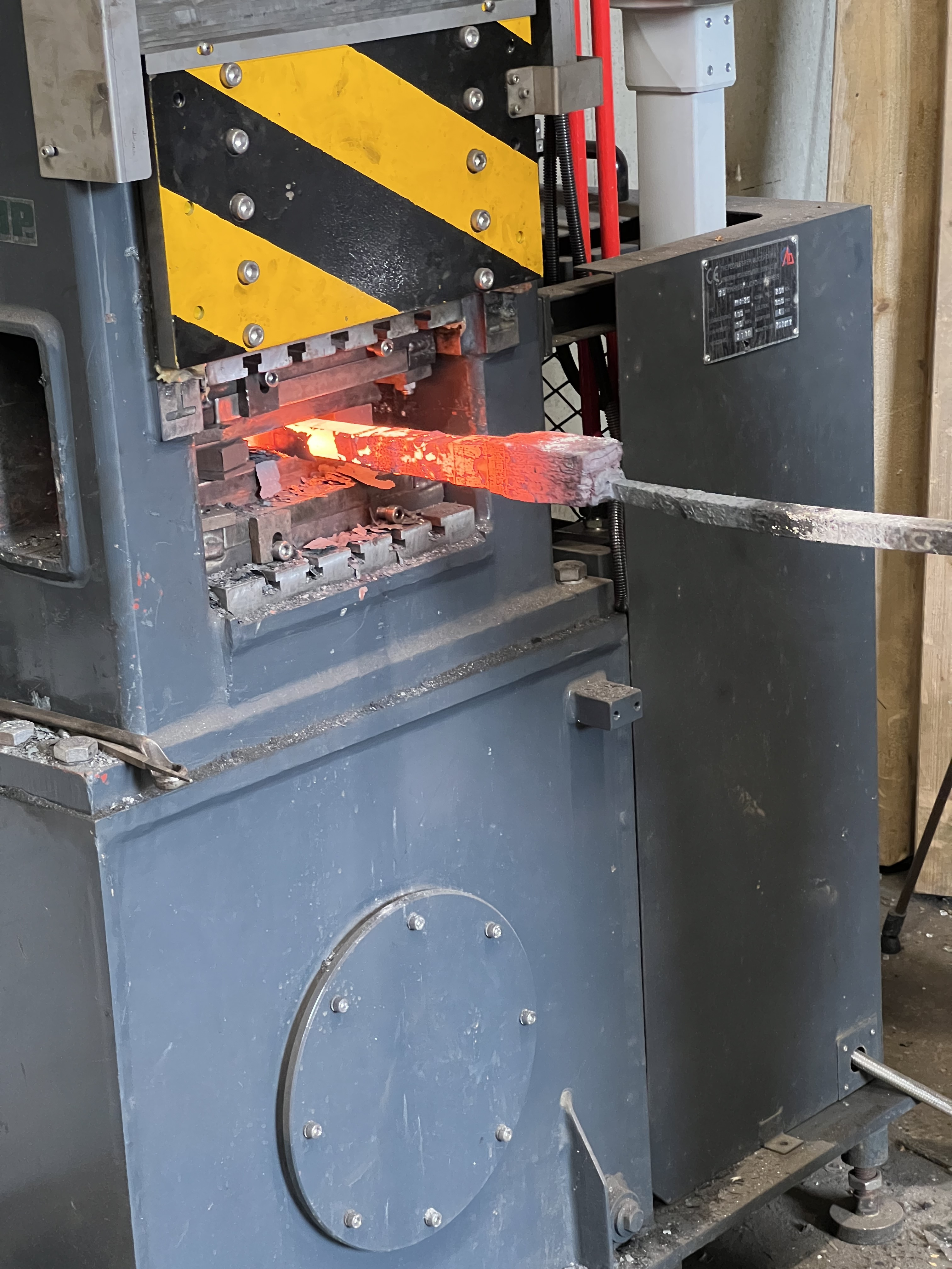

We wilden iets speciaals en hebben besloten zelf ons staal te gaan smeden, dit moest ook damast worden.

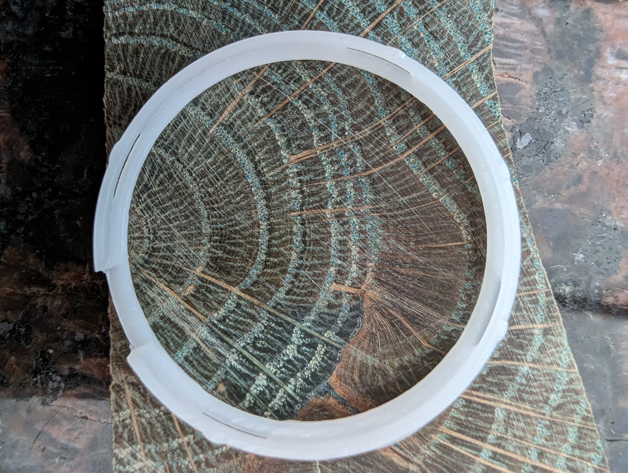

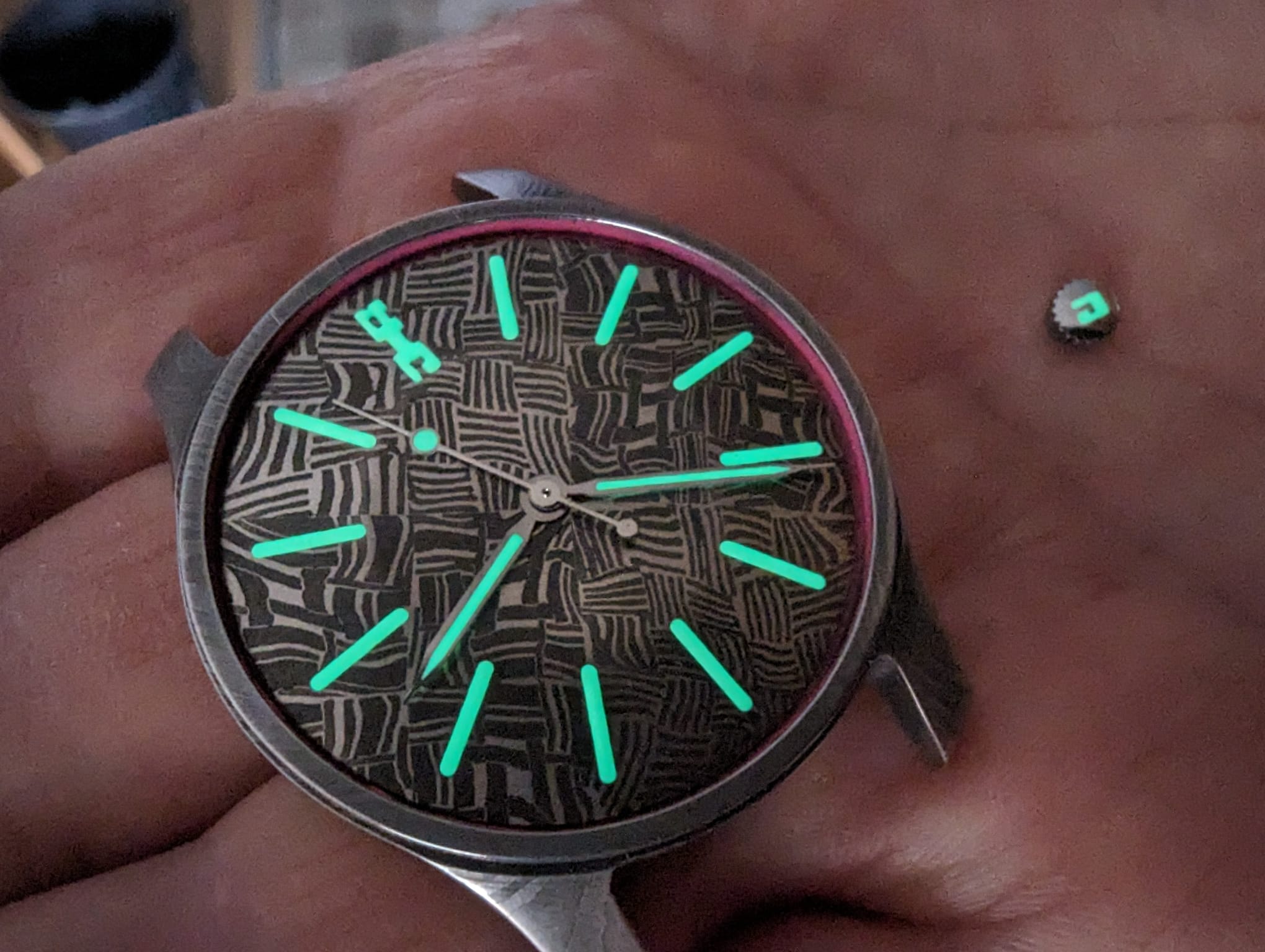

Ook de dial is op dit moment damast en een paar van gestabiliseerd hout.

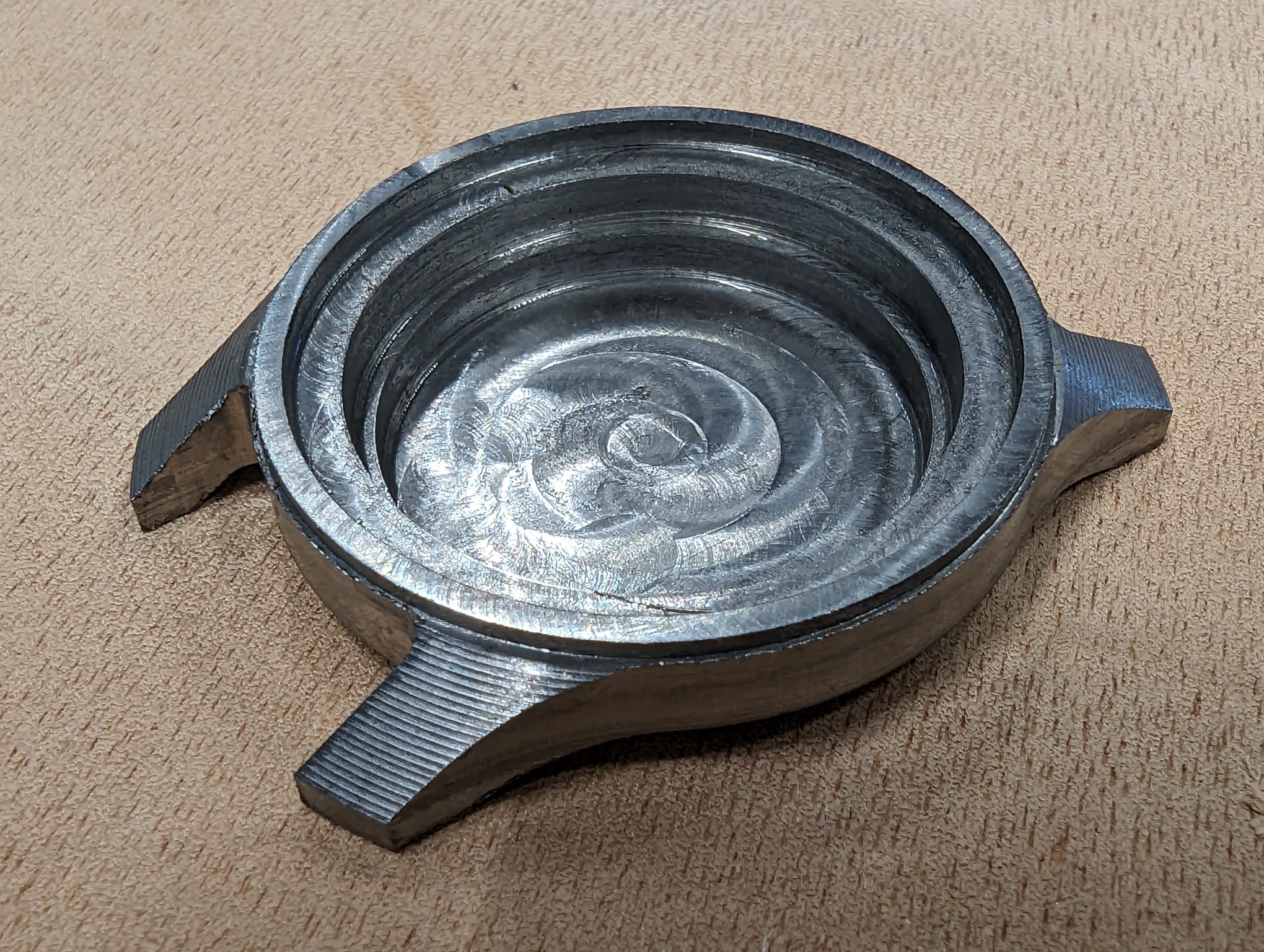

We hebben gekozen voor een kast met dichte achterkant, zodat het damast ook daar zichtbaar blijft.
Het uur werk is een sellita sw200.
Hierbij wat foto’s ter vermaak

Dit is overigens niet het eind station, zoals op de foto moet hij nog afgewerkt worden, het plexiglas ligt er voor de foto even los op.
De eind foto zal spoedig volgen
Super toffe dial!

Vraagje roest damast staal niet?

Dan nog een clearcoat op tegen het roesten?
Wel ff mierenneuken: damast is textiel.
Jazeker wel, je krijgt een patina, ondanks harden en behandelen met allerlei zuur enzo.

Hey gaaf zeg! Ziet er al best netjes uit zo. Die lume brandt bijna door je vingers heen :laughing:
Jah die lumen hebben we zelf wat moeten proberen met laag witte verf en dan een knetter hard luminerend spul ( wat niet schadelijk is voor onze eigen gezondheid)

Gaaf, in de messen wereld is damast veel bekender. Daar wordt zowiezo meer gedaan met verschillende staalsoorten. In wezen kunnen horloge kasten veel harder gemaakt worden dan dat ze nu zijn. Ook het gebruikte hout wordt wel voor mesheften gebruikt. Waarschijnlijk zijn jullie niet onbekend daar. :ok_hand:
