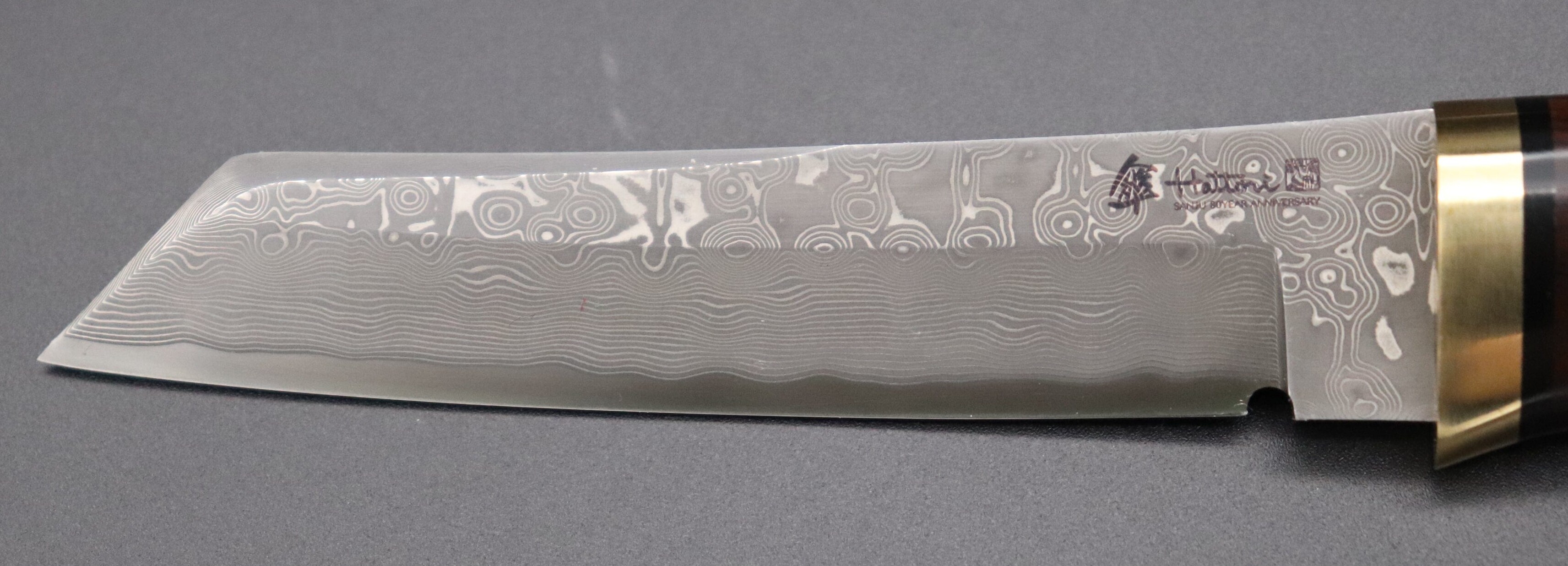

Nja, het mengen van staalsoorten om tot een harde snijkern met een flexibeler en elastischer laag er omheen te komen is blijkbaar nog zeker relevant in de huidige (Japanse) messenmakerij.
Bij mijn Tojiro DP3 messen zijn twee zachtere lagen staal om een 61HRC VG10 kern gewikkeld. Da’s dan nog de skere roestvaste variant, er zijn paper steel soorten te vinden die een snede met een 62-65 HRC hardheid opleveren, wat van zichzelf vrij kwetsbaar zou kunnen worden.
De Japanse messen die ik heb die op die leest geschoeid zijn zijn allemaal stukken dunner dan Europese messen, blijven allemaal langer scherp, en snijden allemaal beter dan een qua kosten vergelijkbare Wüsthof, om maar wat te noemen.
Sommige mensen dichten damascener staal een welhaast mythisch klinkende snij-eigenschap en kracht toe. Ik heb nog nooit een origineel stuk damascener staal vast gehad en kan het ontkrachten noch bevestigen.
Dat is toch het punt? Zolang de snijkern die er door loopt maar de juiste hardheid heeft voor de toepassing en de gewenste snijhoek.

Dat een VG10-kern gesandwiched in damast dunner kan zijn dan uitsluitend VG10 en andere eigenschappen heeft waar het gaat om stijfheid is correct.
Als een dunner lemmet het doel is zou er sprake zijn van functionaliteit.
Langer scherp blijven van het VG10 snijvlak door damast elders aangebracht? :thinking:

Nee, VG10 blijft scherp zolang VG10 scherp blijft, het zit 'm er meer in dat door de combinatie van metaal het lemmet dun en flexibel kan zijn, zonder per se in te boeten op de hardheid van het snijvlak.

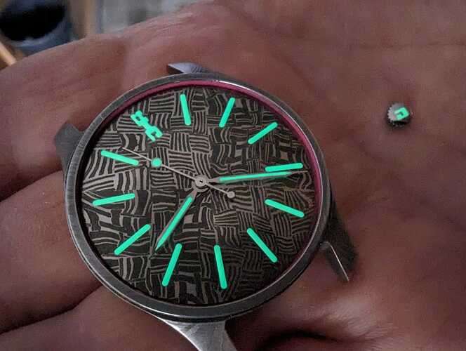

Die lume in de kroon is tof.

De lume is wel goed, zo te zien.

De kasten zijn gefreesd, de patronen tevoorschijn getoverd. En schuren, schuren, schuren en nog meer schuren.

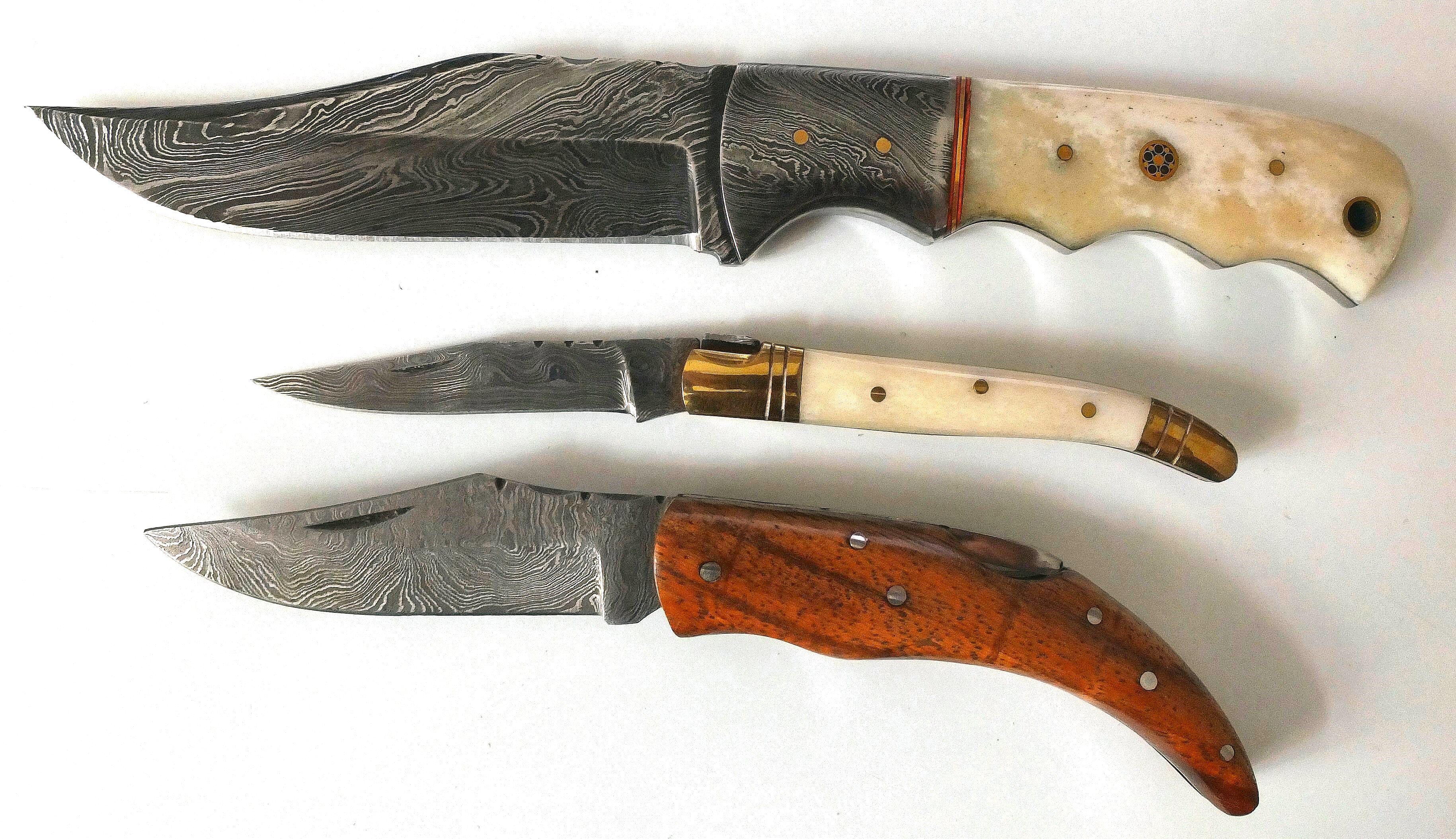

Wat een creativiteit! Ik heb het hele draadje met grote belangstelling gelezen.
Ik heb zelf enkele damast staal messen, maar zo’n horloge is wel héél bijzonder!
Die damast wijzerplaten zijn prachtig, en de wijze van fabriceren is fascinerend.
