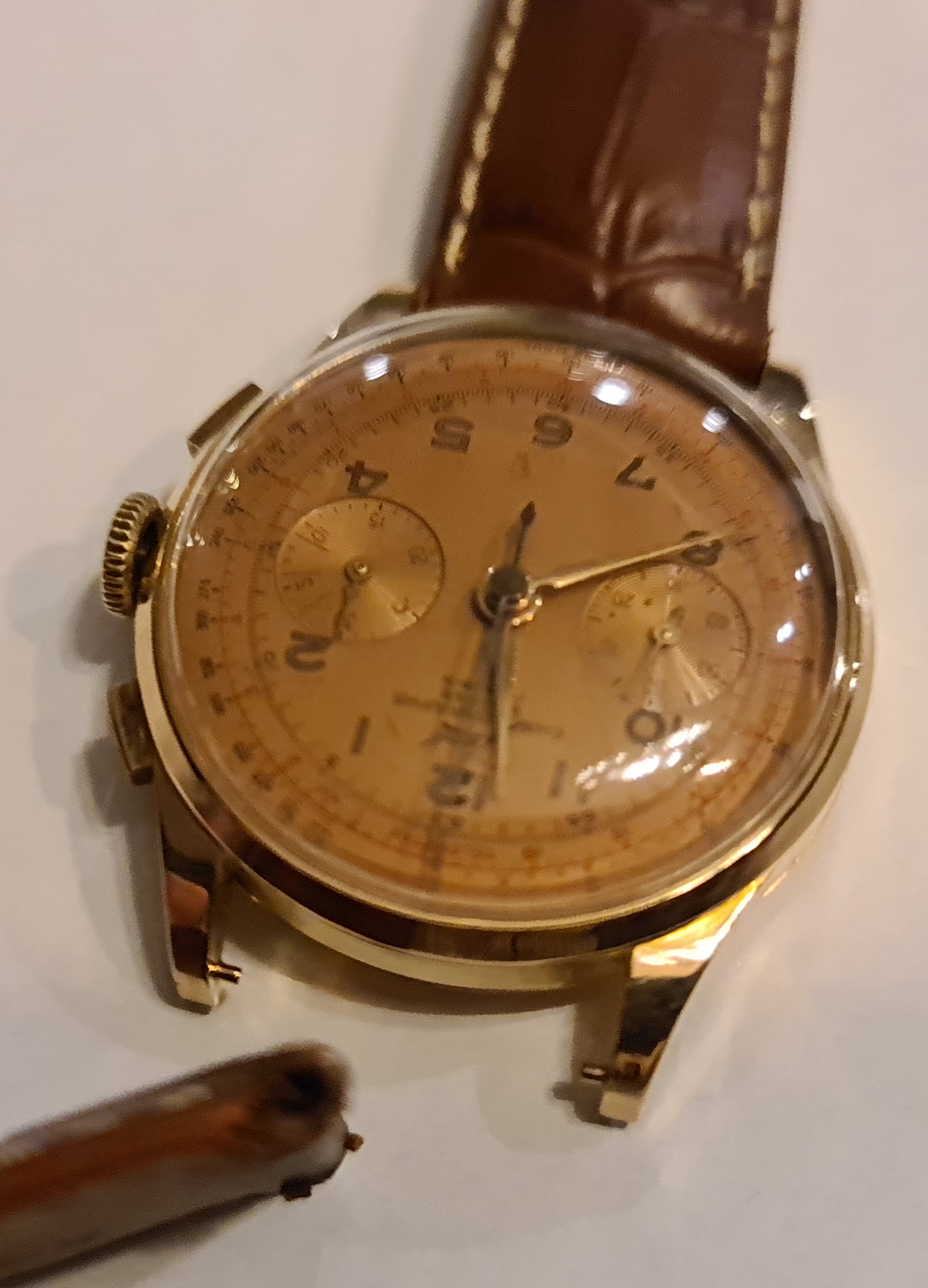

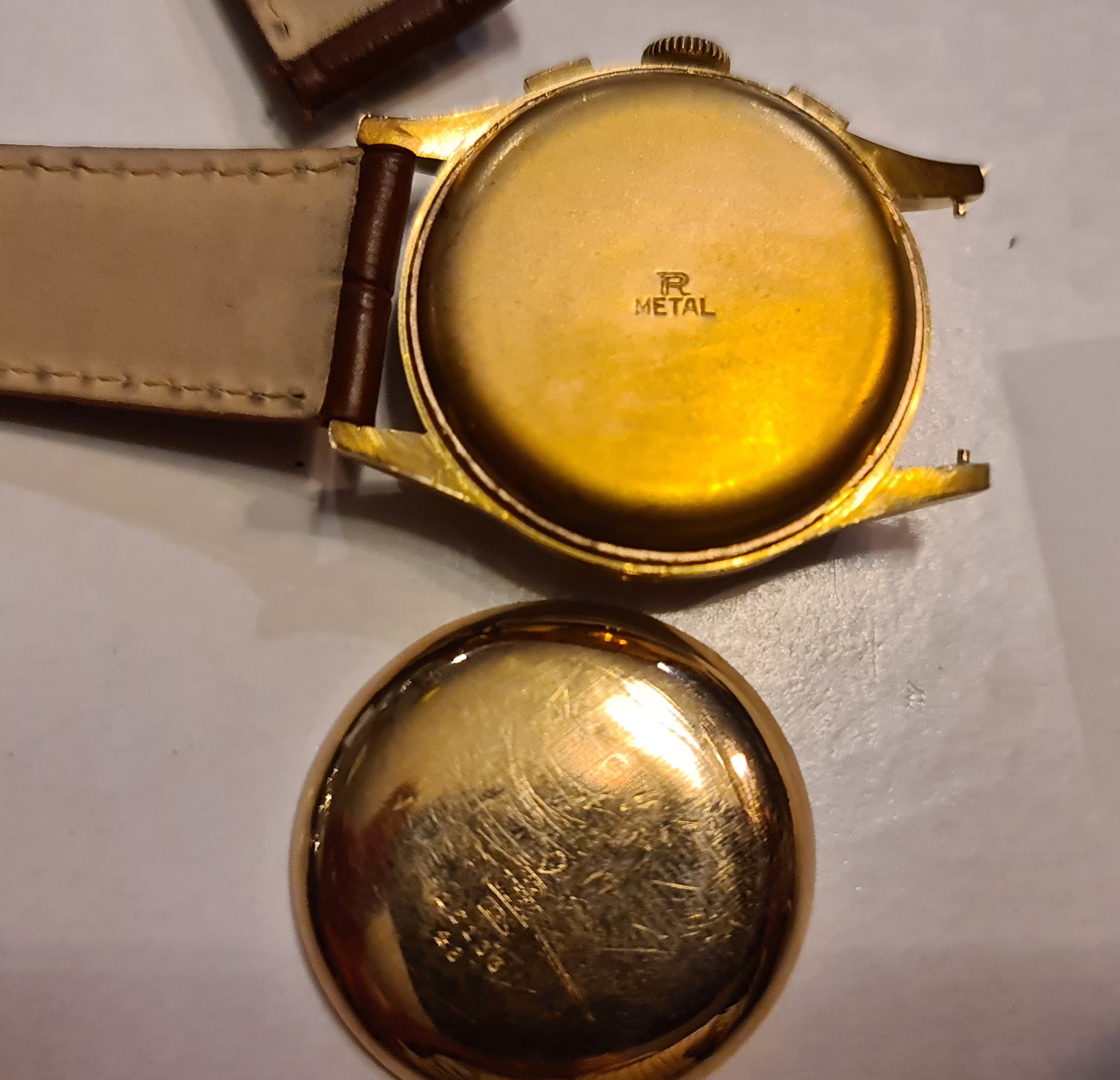

Bij nadere bestudering zag ik dat één band-deel een beetje vreemd zat. Het bleek dat er één springbar miste.
Een hele bijzondere springbar zoals je op de foto’s kunt zien met ahw holle pinnetjes, althans de pinnetjes van het horloge gaan in de springbar.
Wat me eigenlijk het meest dwars zit is dat verkoper zoiets bewust doet, het was nota bene een nieuwe band. Zo ben je het horloge natuurlijk zo kwijt en hij weet wat er gaat gebeuren.

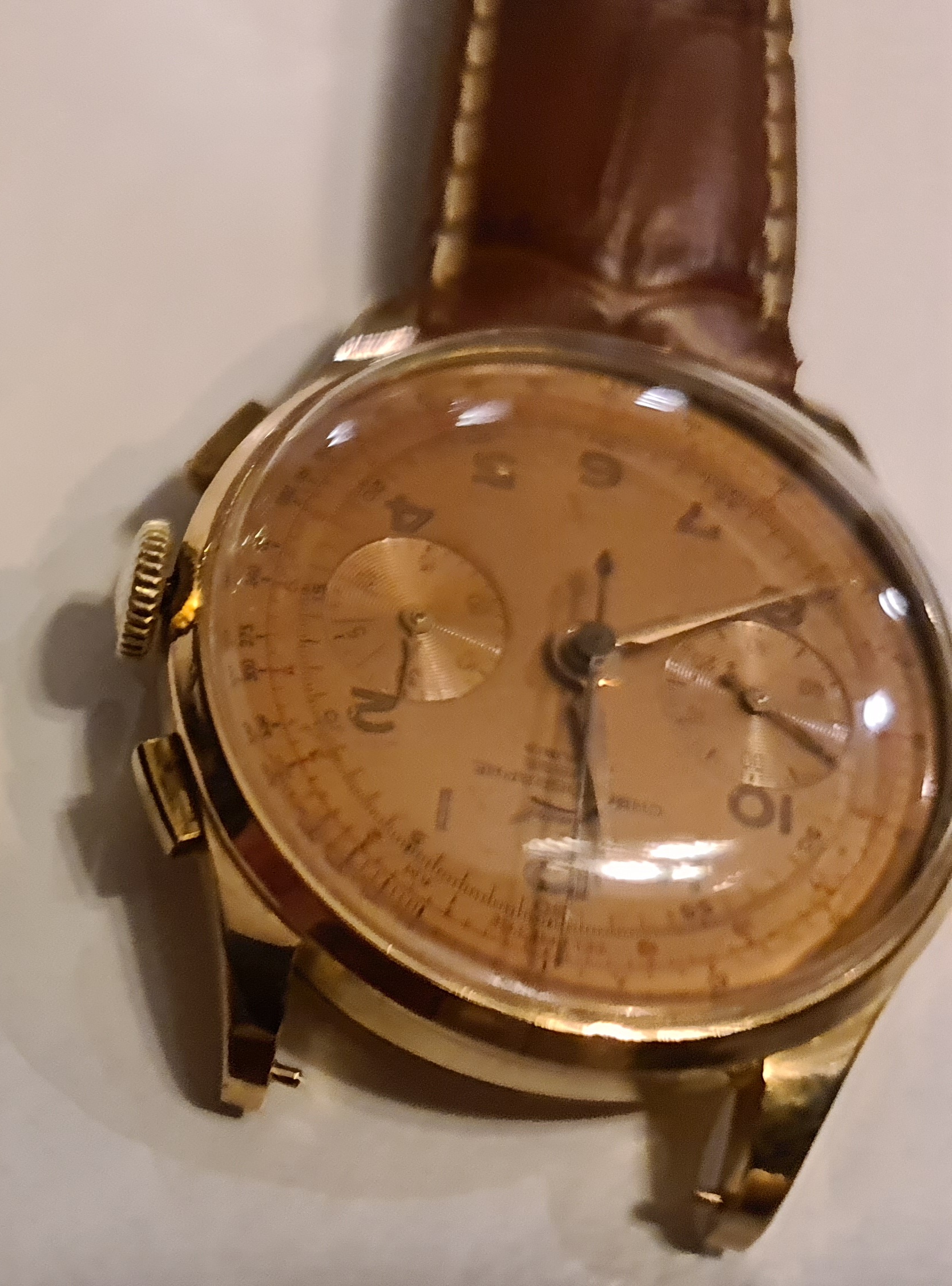

Gelukkig verlies je dan niet zoveel waarde, want de achterdeksel viel er opeens af…en het is niet alleen goud dat er blinkt
Deze 18k Chronographe Suisse in ZEER GOEDE STAAT valt dus wel wat tegen
Waar zit ik naar te kijken? Zit er een deksel op een deksel of?
Wel een kneitermooi horloge, daar moet je toch wel iets mee kunnen om het in de gewenste staat te krijgen!?

Die pennetjes hoort toch zo?
En volgens mij is dat binnendeksel ook niet gek, ziet er netjes uit allemaal.
Hier hoort een gelijmde band op, ook de pushoirs zien er mooi strak en gelijkmatig uit.

Die ontbrekende springbar is niet aardig, maar een nieuwe is zo gevonden.

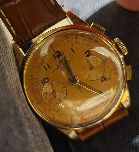

Stalen binnendeksel is normaal bij een chronographe suisse, die waren built to a budget met een dun gouden kastje en holle lugs, het staken binnendeksel zorgt voor stevigheid.

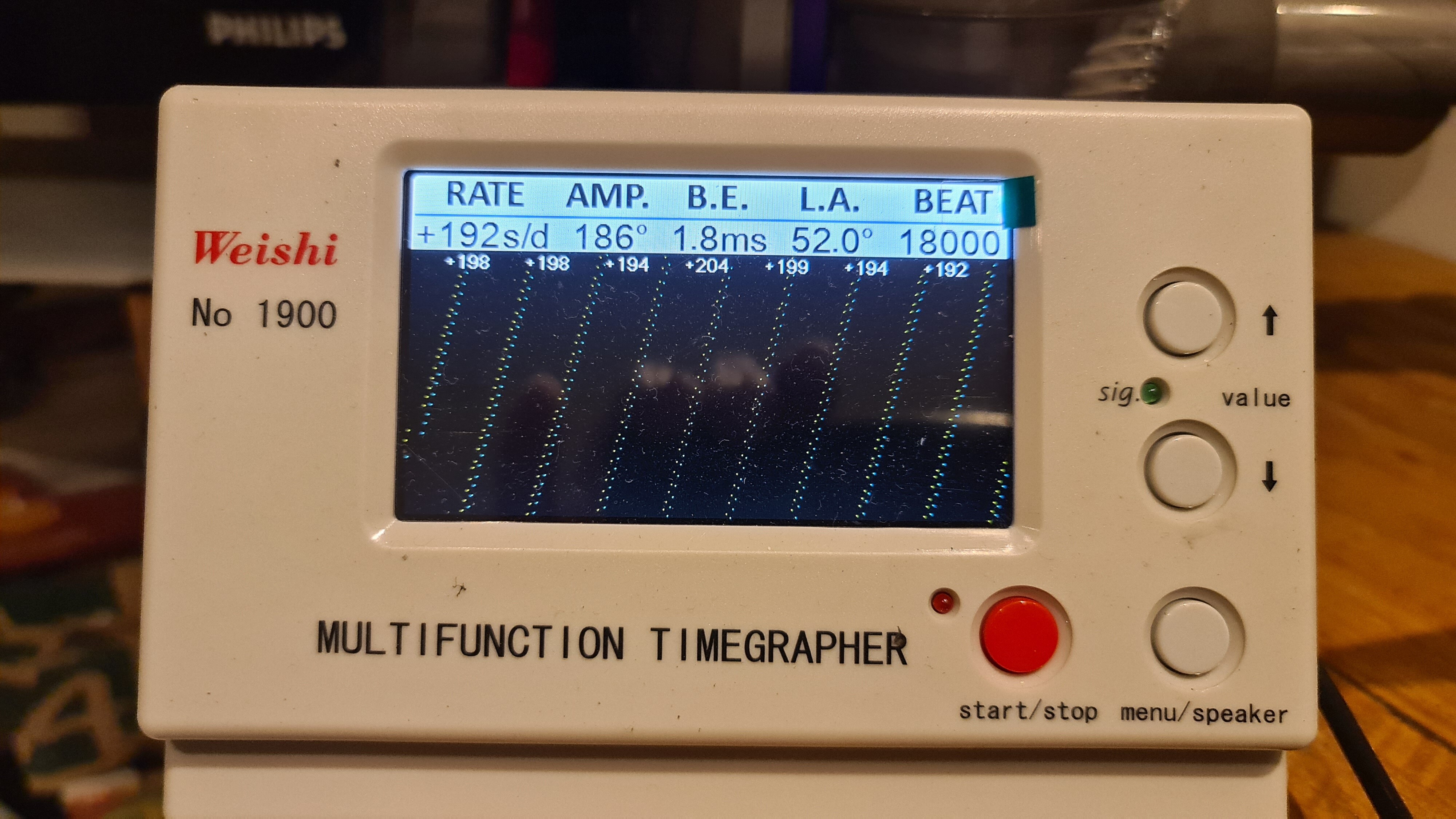

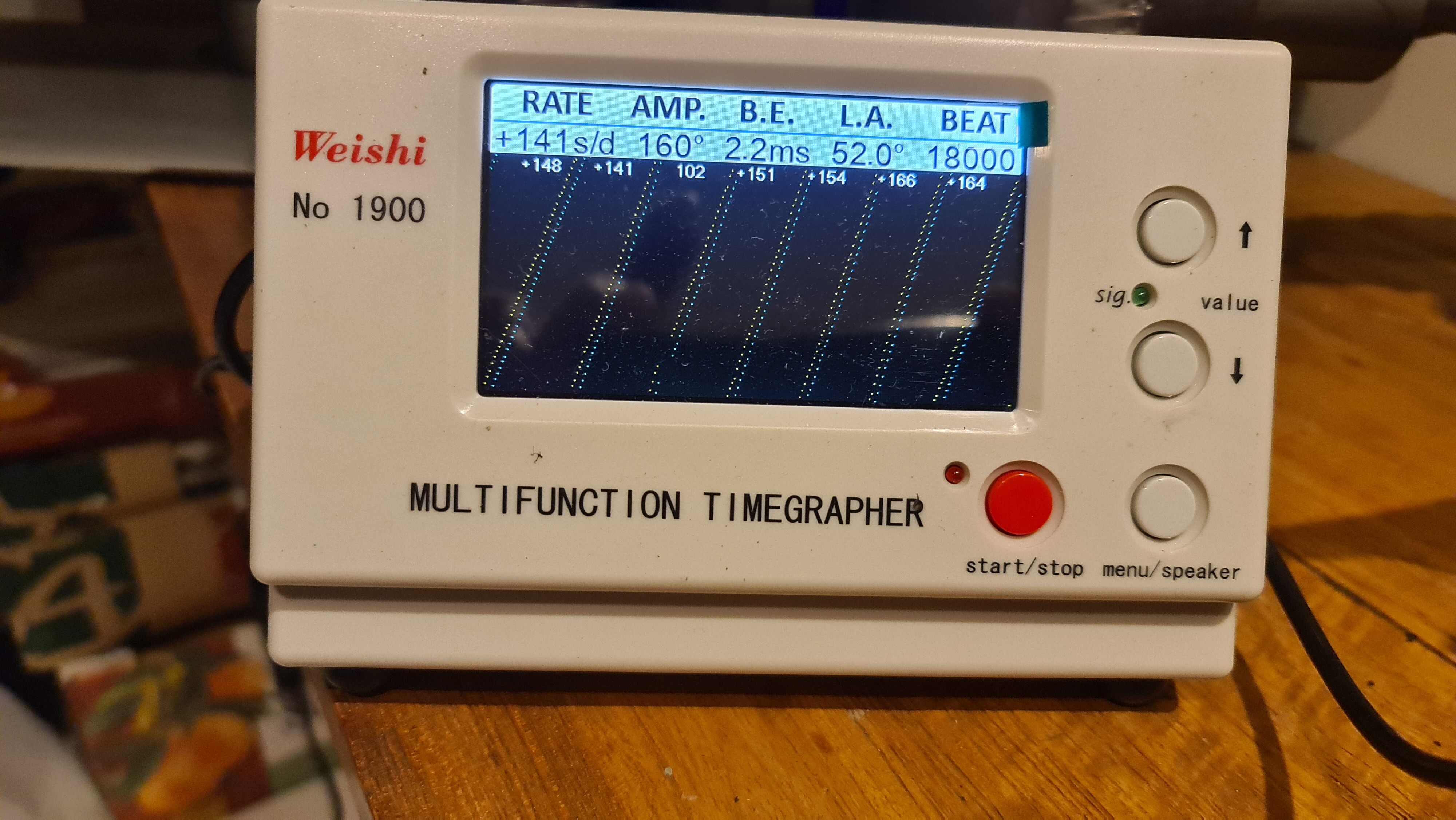

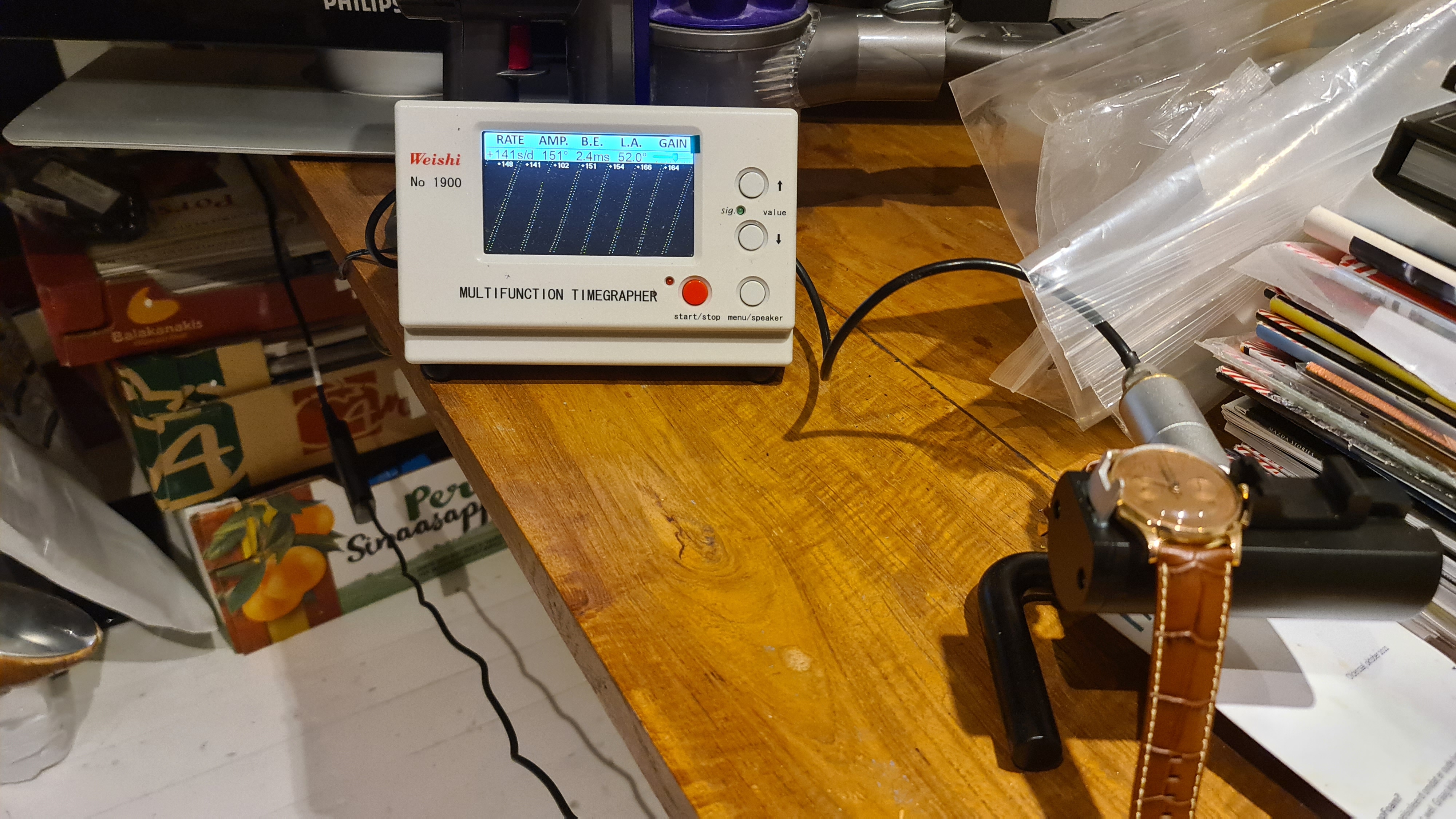

Waarschijnlijk loopt hij voor een leek goed, aan de pols rond de minuut afwijking en dan roept een verkoper al gauw dat het prima is voor zo’n oud beestje.

Ja exact. De losse deksel zit op de achterkant geklikt. Dat is des héél dun goud. De kast ook, maar de deksel eronder dus niet. Maar dat kan me niets schelen, zou alleen fijn zijn als hij er niet zomaar afvalt.
Dat hoop ik eigenlijk ook. Als ik aan zo’n bijzondere springbar kan komen en hem beter kan laten lopen dan wil ik hem graag houden. Maar hoe kom je aan zo’n springbar en wie/waar kan ik dit servicen. Als het horloge hierdoor opeens de helft duurder is, vind ik hem ook wel kneitermooi, maar weet ik niet of ik hem wel moet houden.
Ja, maar je hebt wel een springbar nodig om een band te kunnen bevestigen

Je moet Female spring bars hebben.

Dat is goed nieuws.
Dat zou ik prima vinden voor zo’n oud beestje. Maar deze heeft 3 minuten, dat is net te veel. Maar ik vermoed dat het een makkelijk uurwerkje is, dus misschien niet zo duur om te servicen. (zeg ik als leek)

Tis een vintage chrono, dat is per definitie niet een makkelijk uurwerkje :grimacing:

Verkoper had ontbreken spring bar en te losse deksel mogen melden. Hopelijk lukt het een goed adresje te vinden voor onderhoud.
Brengt hem anders naar Matthe in Hilvarenbeek Jasper. Die heeft ervaring met oude uurwerken, hanteert schappelijke prijzen. Heeft waarschijnlijk ook die female springbars liggen.

Bij een particulier loop je dit risico. Service historie onbekend? Of jaren in de kast gelegen? Niet iedereen heeft een timegrapher.
Verder is t een echte chronograph suisse, dus flinterdun goud. Anyway, optisch is het een mooie. De rest is te redden.
