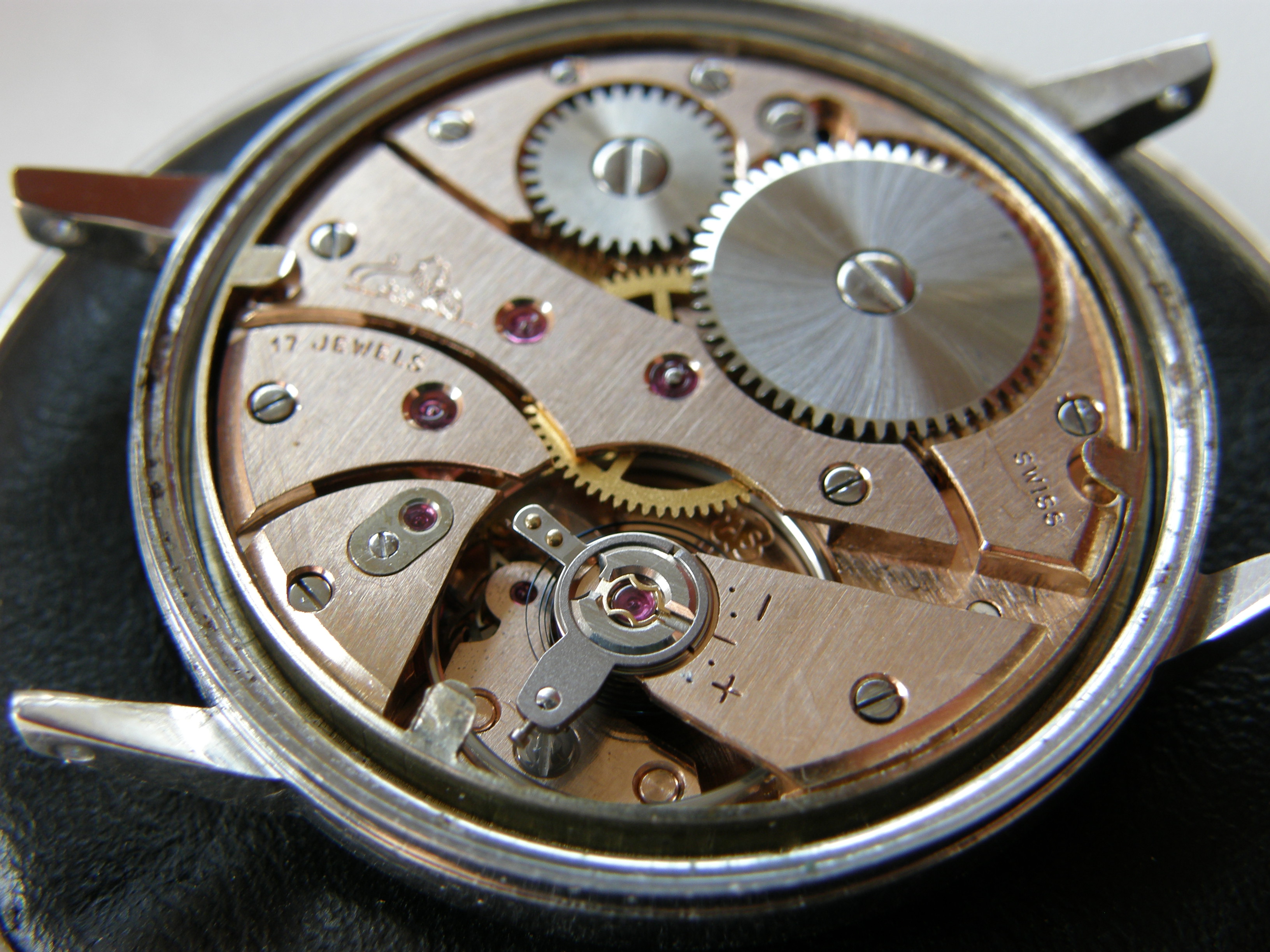

Wellicht herkenbaar voor sommigen hier; je komt een leuk horloge tegen maar het ziet er best triest uit. In dit geval duidelijke schade door vocht; aangetaste wijzerplaat, roest op de kroon en de achterkant was ook niet overtuigend. De binnenkant? Geen idee want er zit hemelsbreed zo’n 1500 kilometer tussen mij en de verkoper.

Omdat de prijs een gok rechtvaardigt komt ie via een omweg mijn kant uit en na een tijdje in mijn kist te hebben gelegen heb ik André (@vouwfietser) die inmiddels al een fors aantal Leijona’s en andere Finse merken onderhanden heeft gehad ingeschakeld om ook deze klus te klaren. Mits het horloge te redden valt uiteraard…

En dat was het, de vochtschade was veelal cosmetisch en het uurwerk (een AS 1130, 17-steens handopwinder) nog in goede staat. André heeft het uurwerk geserviced waarna het weer strak loopt. Uiteraard zijn de kast en de kroon schoongemaakt. De lume was uit de wijzers gevallen en ook dat is vakkundig hersteld. Een nieuw glaasje deed de rest.

Wat een schitterend uurwerk zeg! Ik begrijp waarom André @vouwfietser het liefst werkt met AS uurwerken. :ok_hand:
Niet alleen hoor, ook Felsa, Unitas en ETA’s
Wat die Finnen van mij in elk geval gemeen hebben is dat ze allemaal zeer degelijke uurwerken hebben. Zeer goed te servicen en af te stellen, ook onderdelen lijkt zelden een probleem te zijn :+1:
Het liefst zeg ik toch ook. Natuurlijk werkt hij ook aan andere merken, maar AS is zijn favoriete merk! :wink:
