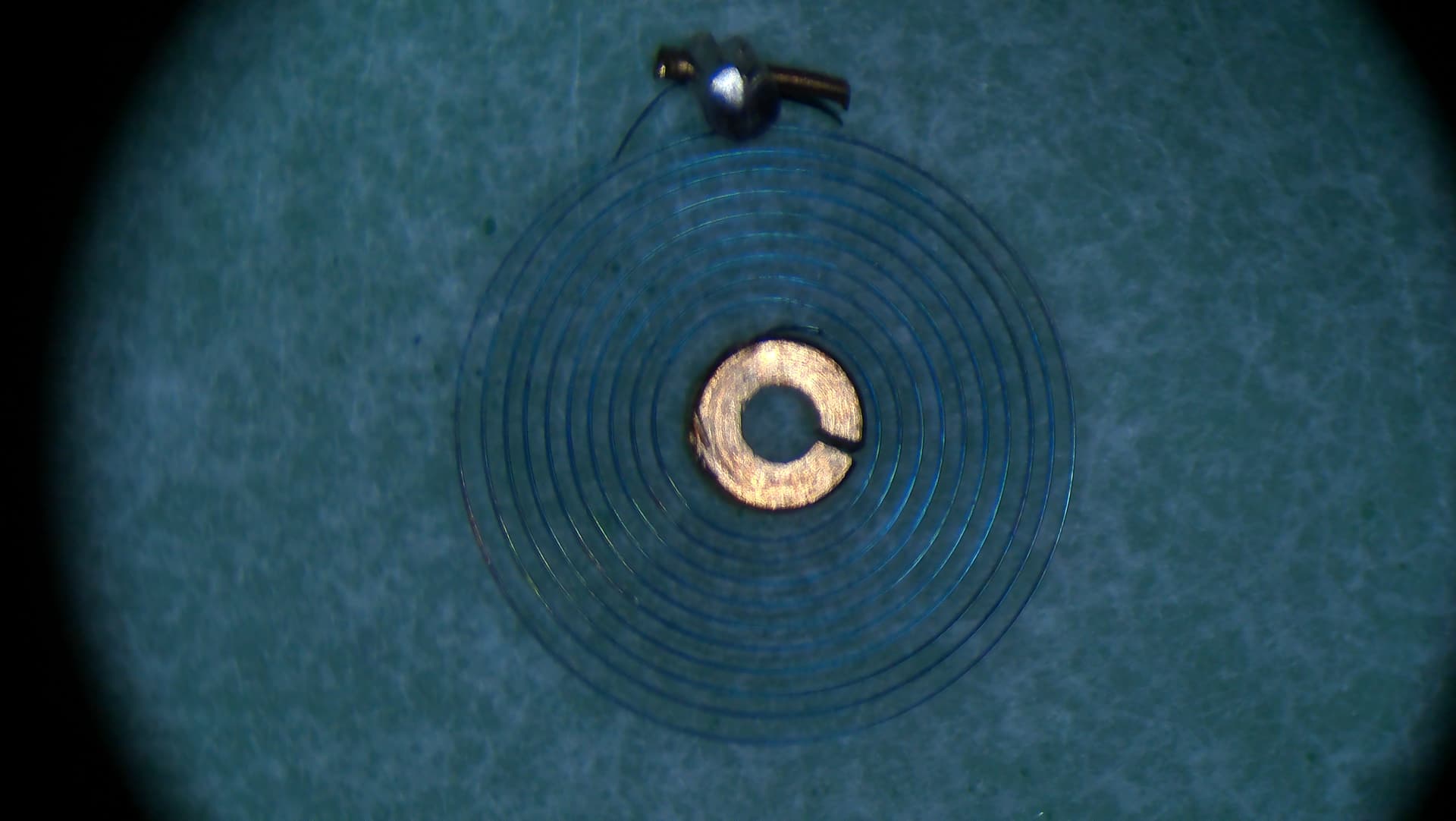

Verder is er wel iets aan de hand met de ligging als je een beat error van 5.7 hebt. Of de spiraal is verdraaid tov de balans of de spiraal zelf ligt niet fijn. Heb je gecontroleerd als je de veer helemaal ontspannen is of de spiraal mooi in het midden van de kompaspennen ligt en een halve-hele spiraal dikte speling heeft?

Voor de beantwoording van je vragen zijn denk ik de foto’s voldoende duidelijk? Anders hoor ik dat graag.

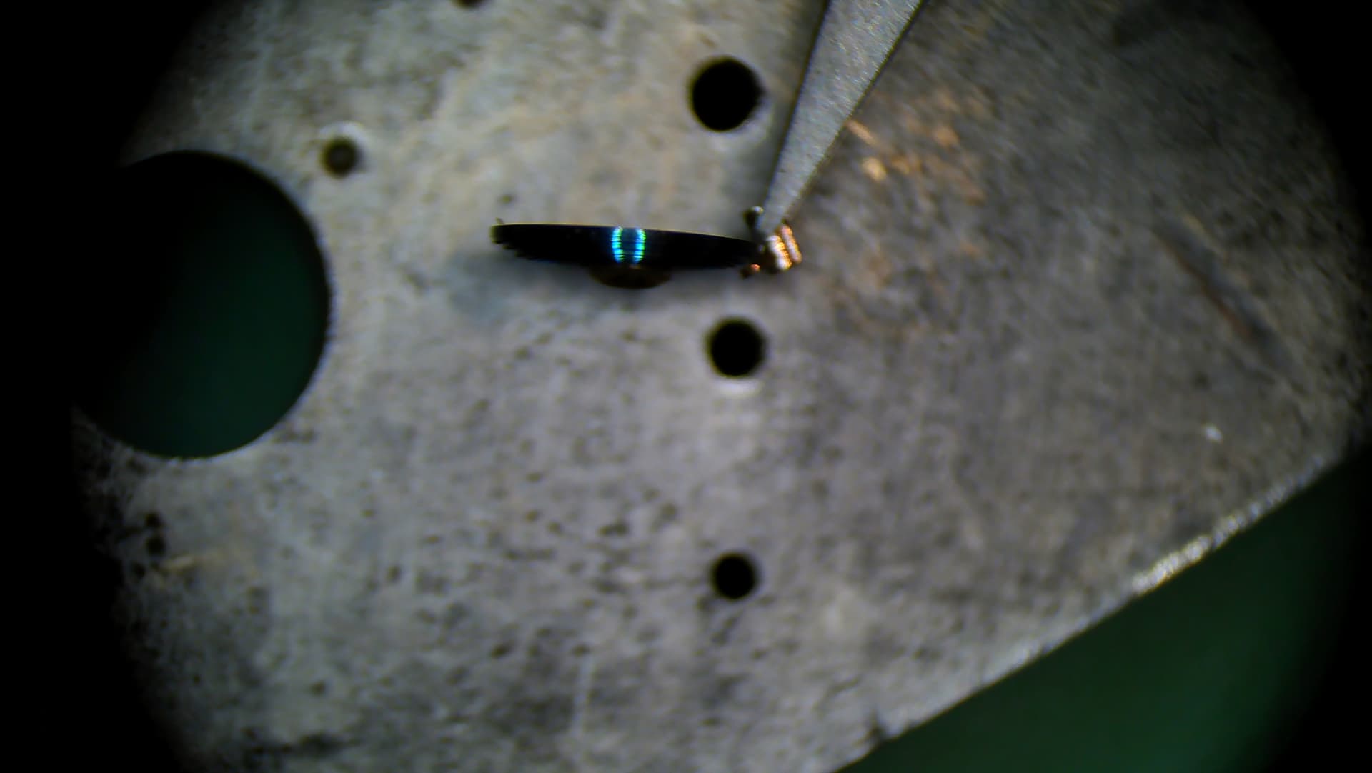

Ik zie wel dat de spiraal iets uitpuilt (dwarse foto). Is dat voldoende relevant om te proberen dat te corrigeren?

De piton staat sowieso ontzettend scheef, dan ligt de spiraalveer niet vlak als hij gemonteerd is.

Op de foto ligt de veer los op de balans, vandaar de scheefheid. De foto is enkel gemaakt om de vraag van Rolex123 over de speling te beantwoorden.
