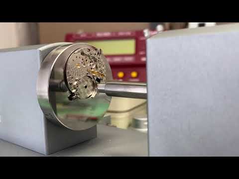

Ter illustratie hoe met de draaibank: https://youtu.be/bhRqIhHZkmk?feature=shared
Start rond de 3 minuut 18 seconden.
Dat kan ook. Maar ik heb deze machinerie niet en het opspannen van de onderdelen vraagt nogal wat behendigheid en ervaring. Verder moet de draaibank 100% zuiver zijn uitgelijnd.
Mee eens. Hier draait de platine en staat het verspaningsgereedschap stil. Dan is een perfecte uitlijning van de rotatie-as en het boorgereedschap essentieel. Dat heb ik helaas ook moeten ervaren bij aanschaf van een horlogemaker draaibankje.

Zag dat rolex een hele mooie tool hier voor heeft maar daar is natuurlijk niet aan te komen en is specifiek voor hun platine. Maar zitten specifiek gaten in de platine voor die faceplate van hun en met een reamer haal je zo alle oneffenheden er uit handmatig.

Een Rolex gereedschap. maar ook hier is de juiste centrering de hoofdzaak
Ik heb de jeweling tool binnen, de plaat waar uurwerk houder op gaat werkt prima je kan de klemmen schuiven draaien wat er ook maar nodig is om de platine vast te pakken en vlak. Nu komt mijn issue de ruimer zijn niet van het type enkel zijdig maar meer zijdig dus zal sowieso setje ruimers moeten bestellen, de horia past.
Tevens zit er een klein beetje speling in de as nu kan je met klein beetje druk die wel op z’n plek houden maar ben bang dat het problemen gaat geven. Laat nou net die houder heel duur nieuw zijn maar als ik er 1 neem wil ik de horia, heb de pushers en draai variant al van en kan de houder daar gewoon op gebruiken.
