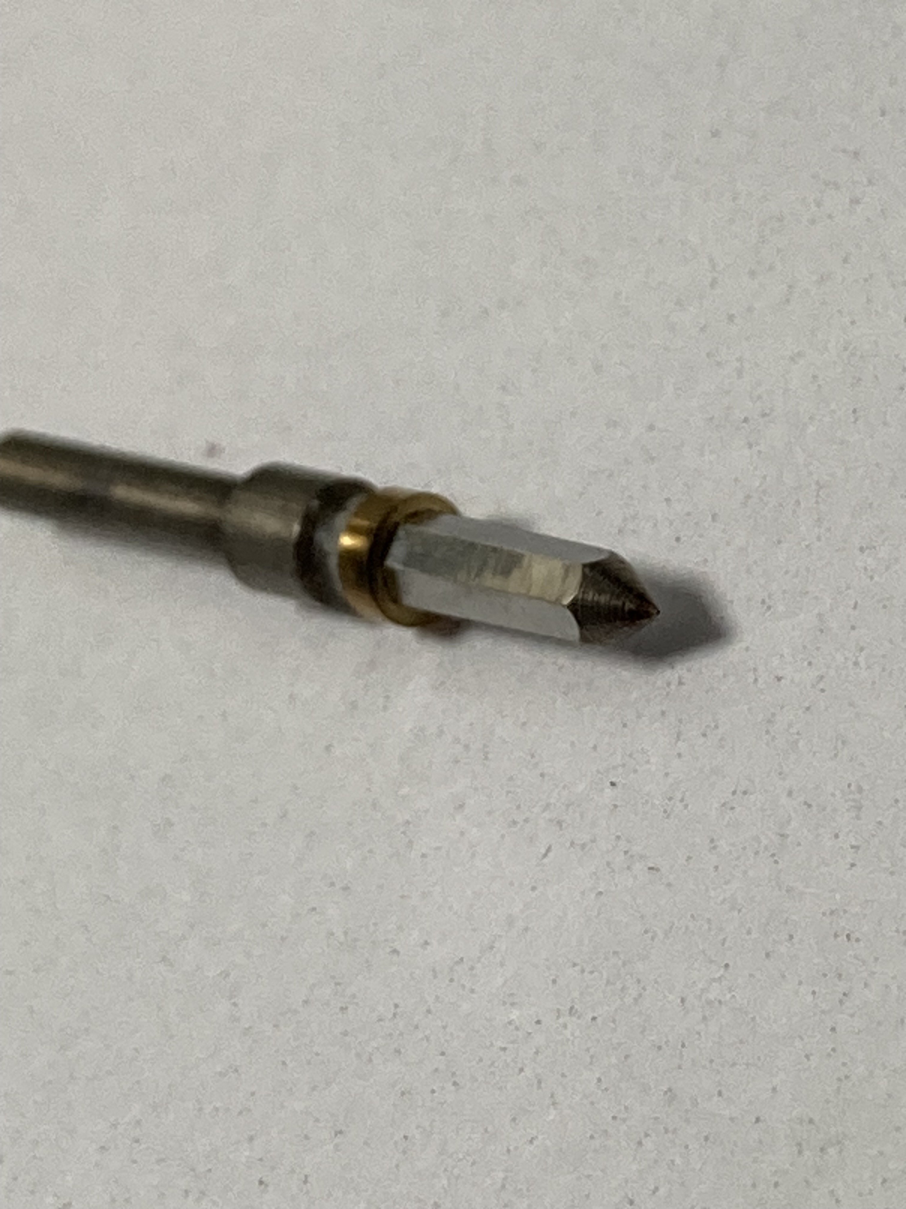

Zo nieuw zijn ze niet, bestaan zeker al 40 jaar en zijn 5 kantig.
Grote voordeel is gelijkmatig weg frezen van het materiaal, ook bij een halve omdraaiing. De ruimers met een snij vlak nemen bij een halve omdraaiing op een deel van het lager een hap materiaal weg en daardoor verloopt je centering. Ook zijn de een snijders gevoelig voor drukverschil tijdens het ronddraaien.
Bedankt, geloof het direct. Op de plaatjes die ik tot dusver gezien heb schatte ik in dat er 4 snijvlkken zijn. Met 5 is dat nog beter dus.
Heb ze er even bijgeplakt en zijn zelfs 7 kantig
Nog beter. Dat er dan nog ruimte is om het schraapsel af te voeren.

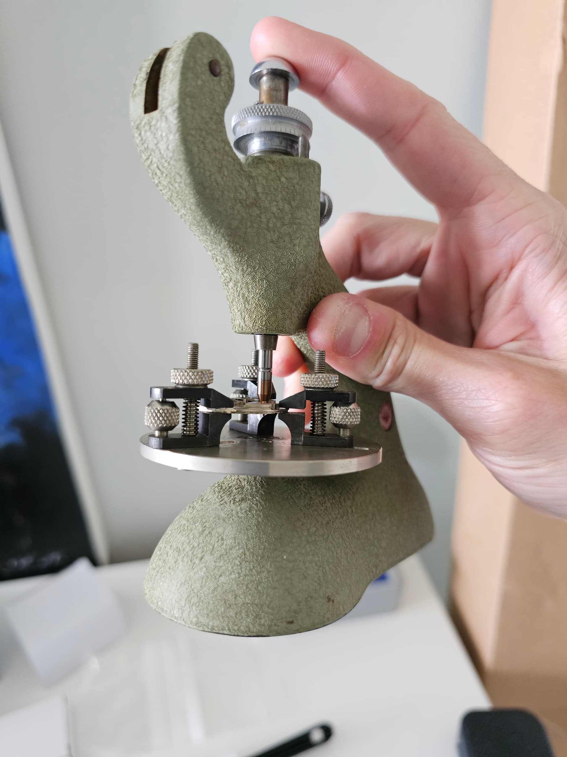

Dit is precies de reden waarom ik denk dat je voor dit klusje een nauwkeurig freesbankje of iets vergelijkbaars nodig hebt. Zoals ik heb begrepen uit je eerdere berichten, ligt het gat in de platine door eenzijdige slijtage niet meer op de originele plaats en is het ovaal geworden.
Centreren op de bus in de brug zorgt ervoor dat je daarmee precies boven de originele locatie van het gat in de platine zit. Nu zul je het gat eerst een stukje moeten opboren met een boor (of freesje) waarvan je zeker weet dat dit niet verloopt. Vandaar mijn eerdere opmerking over kort inspannen van een boor of frees. Dus niet met een ruimer met één snijkant. Na het boren weet je dat je een cilindrisch gat hebt op de juiste plek. Wanneer je nu een ruimer gebruikt, zou je m.i de platine moeten laten meebewegen zodat deze meebeweegt met de ruimer.
Mijn mening is niet gebaseerd op ervaring in horlogemakerij maar op mijn ervaring in fijnmechanisch werk.
De ruimers van horia zijn meerzijdig en dat was waar ik naar aan het kijken was, deze centreren op de brug en vanuit daar ruimen. Maar als ik het zo begrijp gaat dat dus niet goed dan?
Daar ben ik niet zeker van want ik weet niet hoe stijf zo’n tool en ruimer is en hoeveel speling er op zit. Volgens die Jon op watchrepairtalk zou dat niet meer dan 0.01mm mogen zijn. Ikzelf zou er een meetklokje op zetten om te kijken hoever het gaat afwijken als je voorzichtig zijwaarts op de ruimer duwt.
@Horloge24 hoeveel speling heeft jouw horia op dit moment ontwikkeld in de 20+jaar tijd dat je die gebruikt? Mijne is nog onderweg en kan het nog niet meten als ik weet hoeveel speling er is bestel ik wel of niet de ruimers en de houder.

Ligt aan de slijtage in het lager, veiligste is de platine met kloof ( die al voorzien is van een nieuw lager) in de plan schijf inspannen. Uit klikken op het lager van de kloof en de kloof eraf. Dan platine uitdraaien.
Ga je het doen met een conische ruimer > altijd vanaf de binnenkant ruimen. Denk maar eens na waarom.
Ja zo was ik het ook van plan aan te pakken de nieuwe bus in de kloof en dan daar op de platine centreren in deze houder
Je ruimt vanaf de onderkant om zo een punt te creëren waarmee de bus zowel makkelijker en vlak in het gat kan en tevens dus verder in het gat meer te klemmen zodat hij goed op z’n plek blijft. Is deze redenatie correct?
