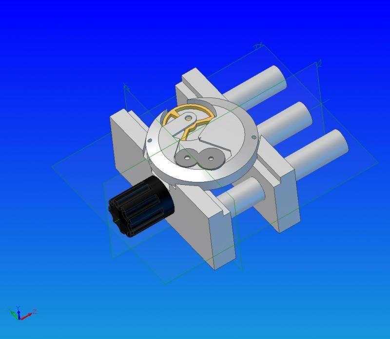

Met die maten heb ik het Kaliber en de wijzerplaat separaat getekend in 3D… ik doe dat met Alibre Design, een professioneel 3D tekenpakket, vergelijkbaar met Autodesk Inventor, of Solidworks, maar dan voor een fractie van de prijs…
zoals je ziet… de wijzerplaat is gewoon zwaar beschadigd… op sommige “uurstenen” zitten krassen, hier en daar is de zilverkleurige laag weg… en de mooie blauwe kleur is grotendeels verdwenen…

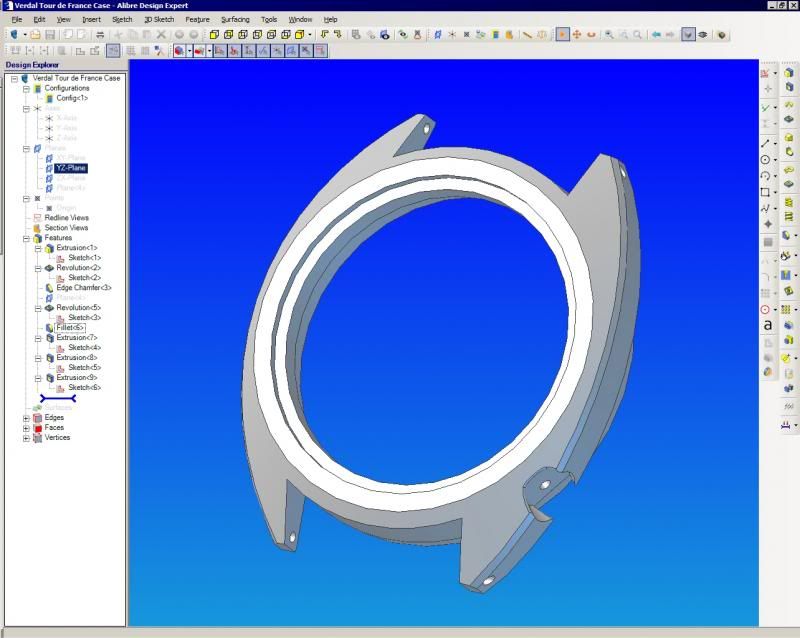

Ok… terug naar de Verdal Tour de France… ik begin dus een warm gevoel voor dit horloge te krijgen… ik heb dus ook maar even de moeite genomen om te zien hoe’t zou moeten zijn als ik em in zo-goed-als originele staat terug zou brengen…
waarbij aangetekend… dit is een aangepaste kastvorm… dat wil zeggen de kastvorm is als het origineel, alleen ligt het Kaliber er dieper in, om ruimte te maken voor het vlakke saffierglas wat ik op mijn verlanglijstje heb staan .
hierdoor valt de kroon ook ONDER de rand, al snijdt ie nog net de schuine kant, maar als ik de hoek van de afschuining iets flauwer maak, valt de kroon helemaal weg…
de vorm van de kast is nog niet helemaal goed… de lugs liggen nu nog “flush” met de onderzijde van de kast… en die moeten eigenlijk nog een millimetertje uitsteken…

Let ook op de kroon zitting… ik heb de schuine kant iets flauwer gemaakt… en nu blijft de sparing in de verticale zijkant…
