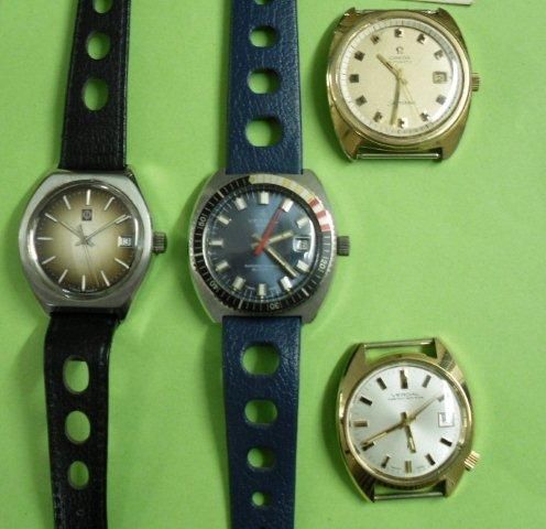

Bij deze de fotoās van Bram 2
Verdikke⦠zie je!.. die laatste 2⦠ook de kroon op 12 over 4ā¦!.. de onderste foto heeft zelfs dezelfde wijzerplaat⦠zij het dan in wit!..

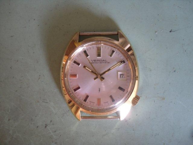

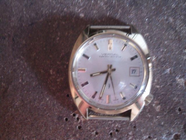

deze dus⦠ik begin echt een zwak te krijgen voor dit model⦠eerlijk⦠ik voel me eigenlijk bevoorrecht om de oude VERDAL van mijn vader een nieuw leven te kunnen gevenā¦

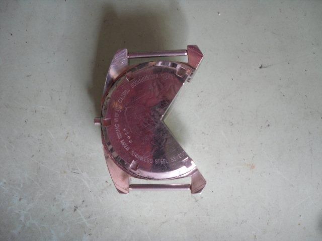

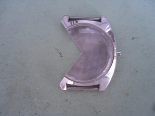

als je die doorsnede bekijkt⦠Kanonne⦠wat een PANTSERGLAS!.. de dikte van de kast⦠ja⦠daar was ik al achterā¦
zo ziet het eruit als je em van 12 naar 6 doorzaagt

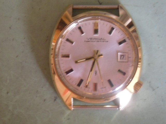

de wijzerplaten bijvoorbeeld⦠zoals ik het in mijn hoofd heb⦠zou ik om āalles uit de kast te trekkenā een Tampondrukmachine, een graveerlaser en een draadvonkmachine nodig hebben⦠Airbrush heb ik al, en ik sta in modelbouwkringen bekend om mijn Superstrakke laklagenā¦
om een voorbeeld te geven⦠de laklaag is NIET gepolijst achterafā¦
