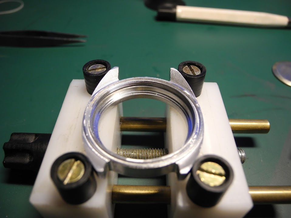

Ten eerste. de kast, net uitgefreesd, dus de inwendige maten voor het huisvesten van het kaliber…
Daarna heb ik de Schroefdraad en de groef voor de O-ring gefreesd…
de Kast zover, in vol ornaat…
en een detailshot van de schroefdraad…
het schroefdraadfrezen is me mee gevallen… ik heb op’t laatste moment nog beslist het programma aan te passen… om van beneden naar boven te frezen, dus linksdraaiend. op die manier snijdt de frees gunstiger… zo kun je namelijk “meelopend” frezen… de frees “trekt” zich als het ware door het materiaal heen, in tegenstelling tot “tegenlopend” frezen, waarbij de frees door het materiaal gaat als een cirkelzaag door een plaat hout…
Tuurlijk… you want PROOF!..
Alsjeblieft… compleet met deksel.
en… wat ik persoonlijk het leukste vind… de Lugs steken onder de kast uit, zodat het horloge beter op je pols ligt…
da’s 0.75 mm onder het deksel…!Jay!..X(
