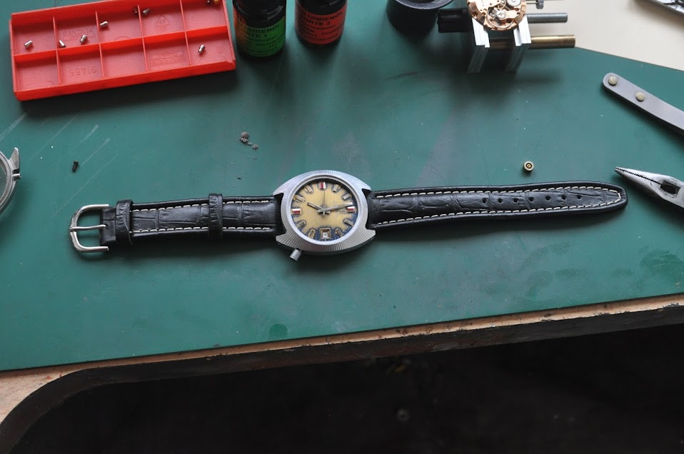

Ding Dong… de post…
Jawel… kartonnen doosje… adressticker stak er aan alle kanten overheen… Ok… dat kan maar van ƩƩn leverancier afkomstig zijn…
Pakketje opengepeuterd… en… Jawel…
Oooh kom er eens kijken…
't rode doosje… 10 tubes, en 10 kronen… ze passen bij elkaar… maar de kronen zijn doublé… en ik had stalen willen hebben… had ik ook aangegeven… ze hebben hetzelfde catalogusnummer… maandag maar even een belletje aan wagen…
een ETA 2763… hij is iets anders dan de oude van de VERDAL… 21 stenen in plaats van 17… en een ander regelmechaniekje…
en…en ik weet niet of dat zo hoort… maar ik mis een onderdeeltje aan de ETA… het Urenrad… dit zit er los op… zou kunnen dat ze 'm ergens verloren zijn… , en op het papiertje… een 0.8 mm Saffierglas, met ring… prima… da’s de eerste nog maar… ik bestel de tweede wel als ik weet hoe groot de glaszitting geworden is…
we kunnen dus verder… dat wil zeggen… Stik… heb ik wel 18 mm bandpennen in huis?.. denk het wel… :slight_smile:
't is wel een prachtig kalibertje zo… ik voel ergens een glazen dekseltje aankomen… :slight_smile:
Ik ben net terug uit de schuur… Filmpje houden jullie nog even te goed… maar…
Kroongat en bandpengaten zijn geboord… en weet je wat dat betekend?..
Precies!.. PASSEN!.. :~… en ja… alles… maar dan nu ook echt Alles… alles past… X( Jay!.. daar wordt Arie echt wel vrolijk van…
Bandpengaten ook geboord zei ik toch?..
precies… maar eh… ja… ik had jullie eerder deze week al gefopt, door het bandje ertussen te leggen… dus…
Jawel!.. 't bandje kan eraan… het Kaliber past… de schroefdeksel past… , de opwindstift past… de tube past… en die moest ik onder een hoek boren en frezen… ( ik heb de passing voor de Tubus 0.05 mm ondermaats gefreesd… )
Nu rest alleen nog het opsturen om deze kast te laten anodiseren… en het maken/opknappen van een wijzerplaat…
wat dat betekend?..
https://lh4.googleusercontent.com/-iaBvvA_kYYI/UgZ
y28hOooI/AAAAAAAABM0/UCrBA_vQhh4/w958-h636-no/DSC_
https://lh6.googleusercontent.com/-C-H2MKCsTyk/UgZ
zB7F8FdI/AAAAAAAABM8/vCmint5UK98/w958-h636-no/DSC_
leggen… dus…
https://lh4.googleusercontent.com/-03NTHBNmLbs/UgZ
zDskbseI/AAAAAAAABNE/8897nIfQmtI/w958-h636-no/DSC_
wijzerplaat…
Maar… ik vond nog een stuk zilverplaat van 0.4 mm
in mijn edelsmidsspullen… dus… it might just
happen… :slight_smile:

Shroefjes vind ik niks, overdreven moeilijk doen en ze kunnen er soms uit vallen.
Gewoon doorboorde lugs, dat is perfect en makkelijk met banden wissel.
