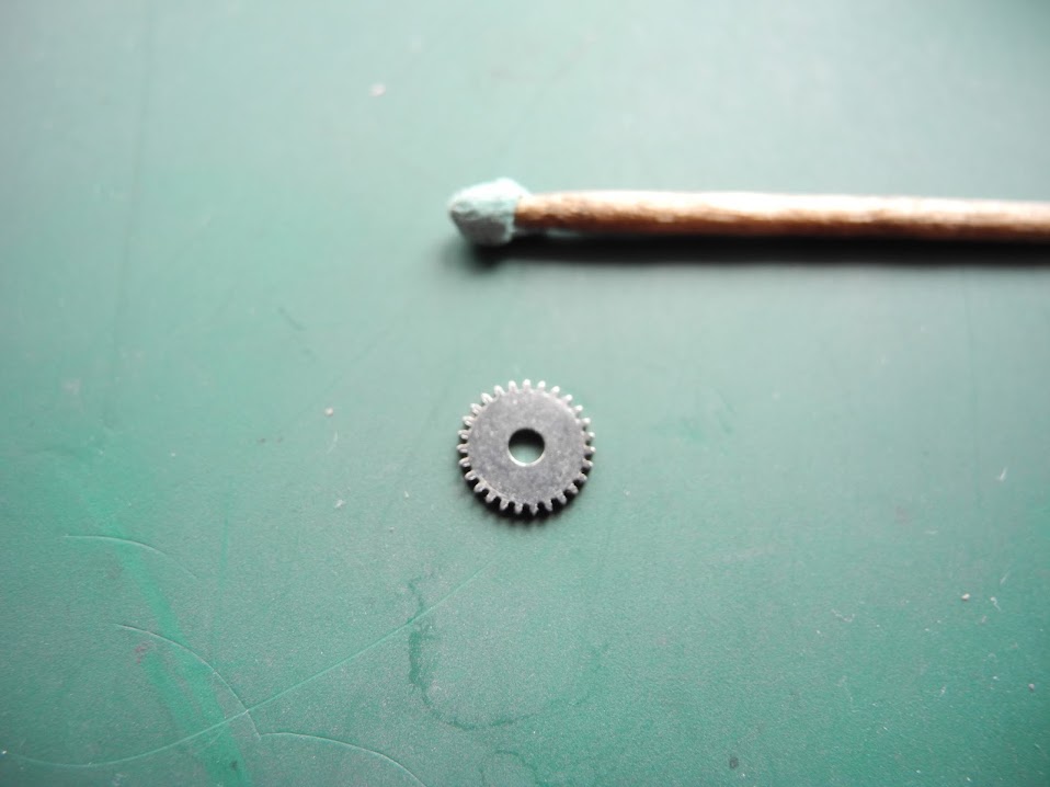

Geen ervaring… maar je moet toch ergens beginnen… Gisteravond dus al de ā€œveerbrugā€ met overbrenging, en de Veerton verw… afgenomen. :slight_smile:
de Veerton… alles naderhand even schoongemaakt met een stukje Rodico…
en de ā€œbrugā€ā€¦ die heeft ook een poetsbeurt gehad… een frisse duik in een badje Spiritus. en daarna lekker afgedroogt en gefƶhnd… met een blaasbalgje dus… :slight_smile:
een miniscuul drupke Koch nr2 in het Veertonlager laten vloeien, en daarna de Veerton weer op zijn plaats gefietst…
En dan kan de Brug er weer overheen… drie schroefjes erin… eerst alle 3 erin… en dan past ā€œaantrekkenā€ā€¦'t is met een versnellingsbak/motorcarter niet anders… :slight_smile:
en dan… Pokkekliusje?.. nah… deze valt mee… het blokkeerpalletje van het opwindwiel bovenop de Veerton… het ronde pennetje valt tussen de tandjes in, en zorgt ervoor dat de spanning op de veerton alleen via het uurwerk kan aflopen… het kleine haarspeldveertje valt er eigenlijk zo in… dat was niet zo spannend… er zit een klein tapje(half maantje rechts) waar ie omheen valt…
Daarna kan het tandwiel er weer op… schroefje erin… en als je het tandwiel dan niet tegenhoudt, dan wind je het kaliber meteen een paar slagen op… en dan…dan komt het kaliber weer tot leven… door de spanning op de veer, komt er een kleine beweging in het ankerrad… net genoeg om het anker een klein zetje te geven… en als die eenmaal een tandje laat gaan van het ankerrad… dan gaat de Balans ook weer draaien… en… ze begint spontaan te lopen…
Dan… na een drupje olie op de tap… kan het lagertje voor het opwindwiel er weer op…
en dan het opwindwiel… even opletten… de bovenkant…
en de ONderkant… zoek de verschillen… inderdaad… er zit een klein randje in de bovenkant…
we draaien em goed… en met een stukje Rodico aan een cocktailprikker pakken we 'm op, en leggen em …
Op zijn plekkie… en dan wordt ook duidelijk waar dat randje voor is… het lagertje is NET een tikkie hoger… dus als we het schroefje…
er LINKSOM!!.. indraaien… dan ligt de onderzijde van de kop net vrij van het tandwiel… zodat ie vrij kan draaien…
