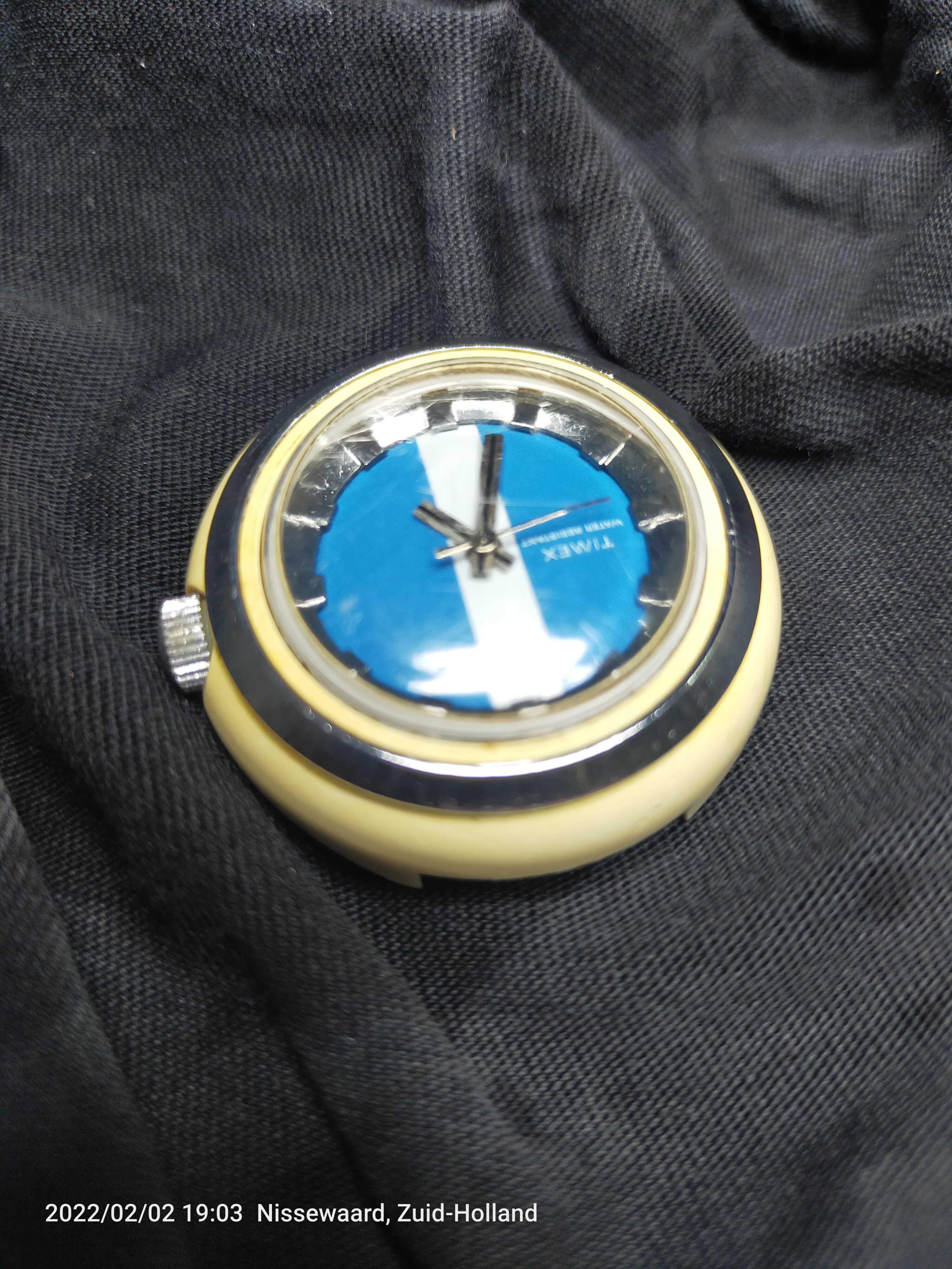

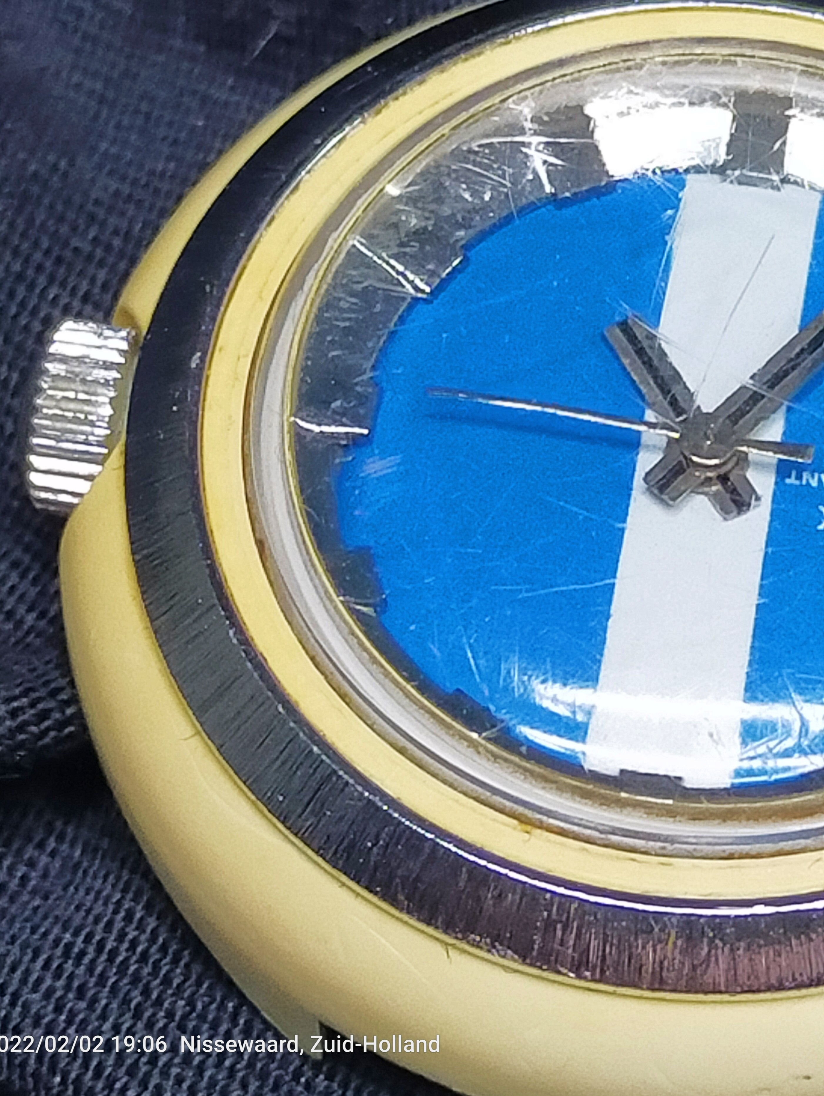

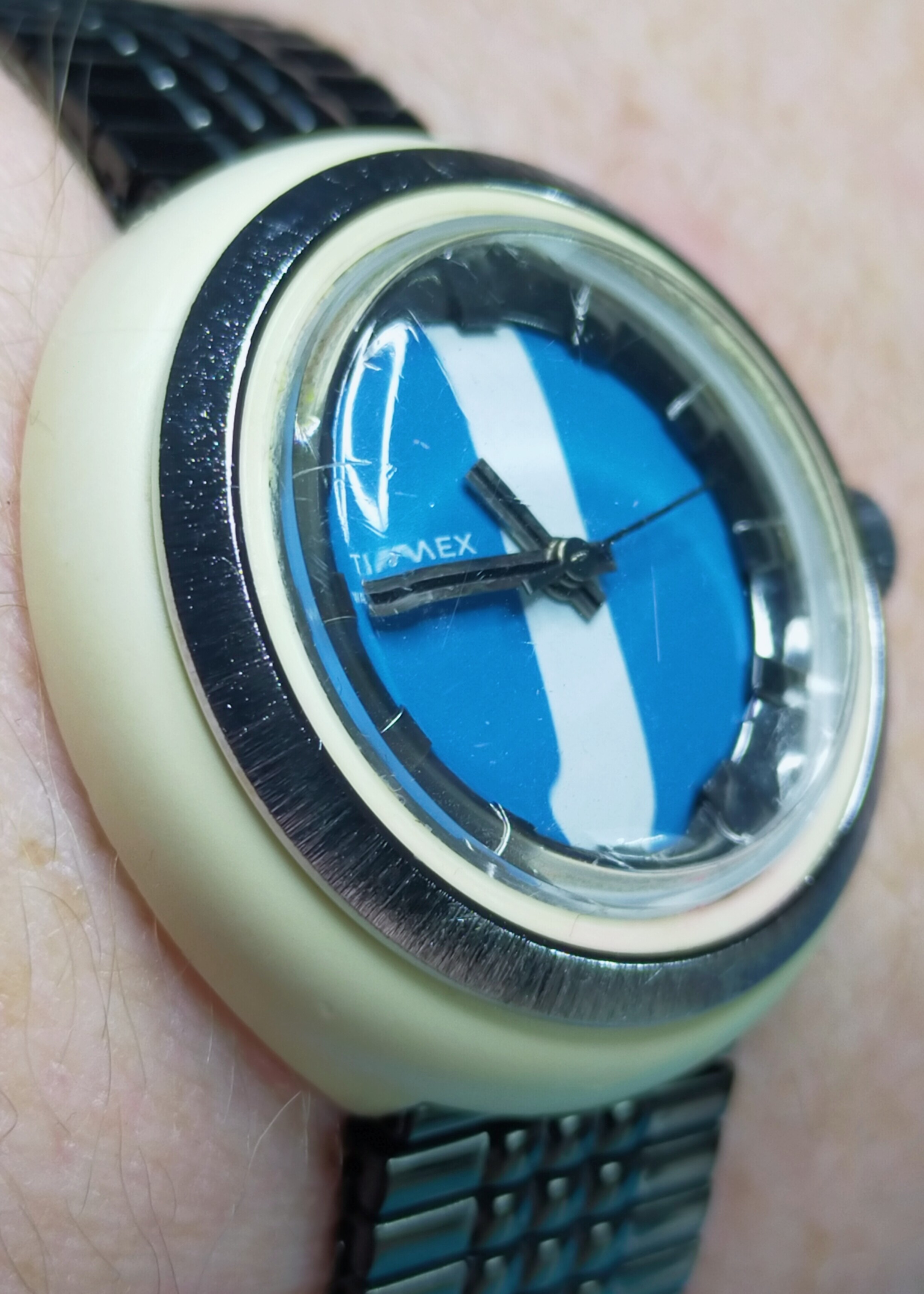

Ik vond een lelijk vies “jaren '70” kunststof Timex mechanische horloge.

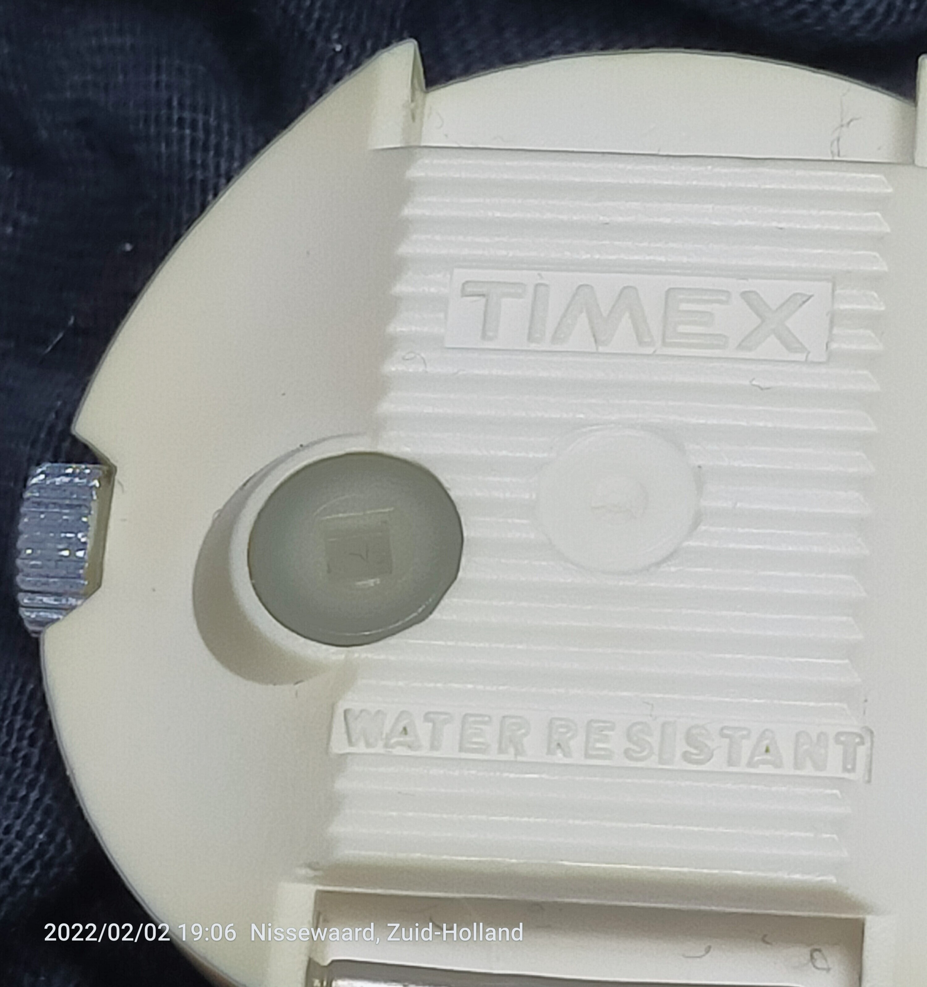

Ik ging ervan uit dat ik de vieze kleur, als patina moest beschouwen. Maar na een sopje was dit het effect…geen effect dus
Hier op HF gaven mensen aan dat er allerlei maniertjes waren maar eigenlijk nog niet beproefd.

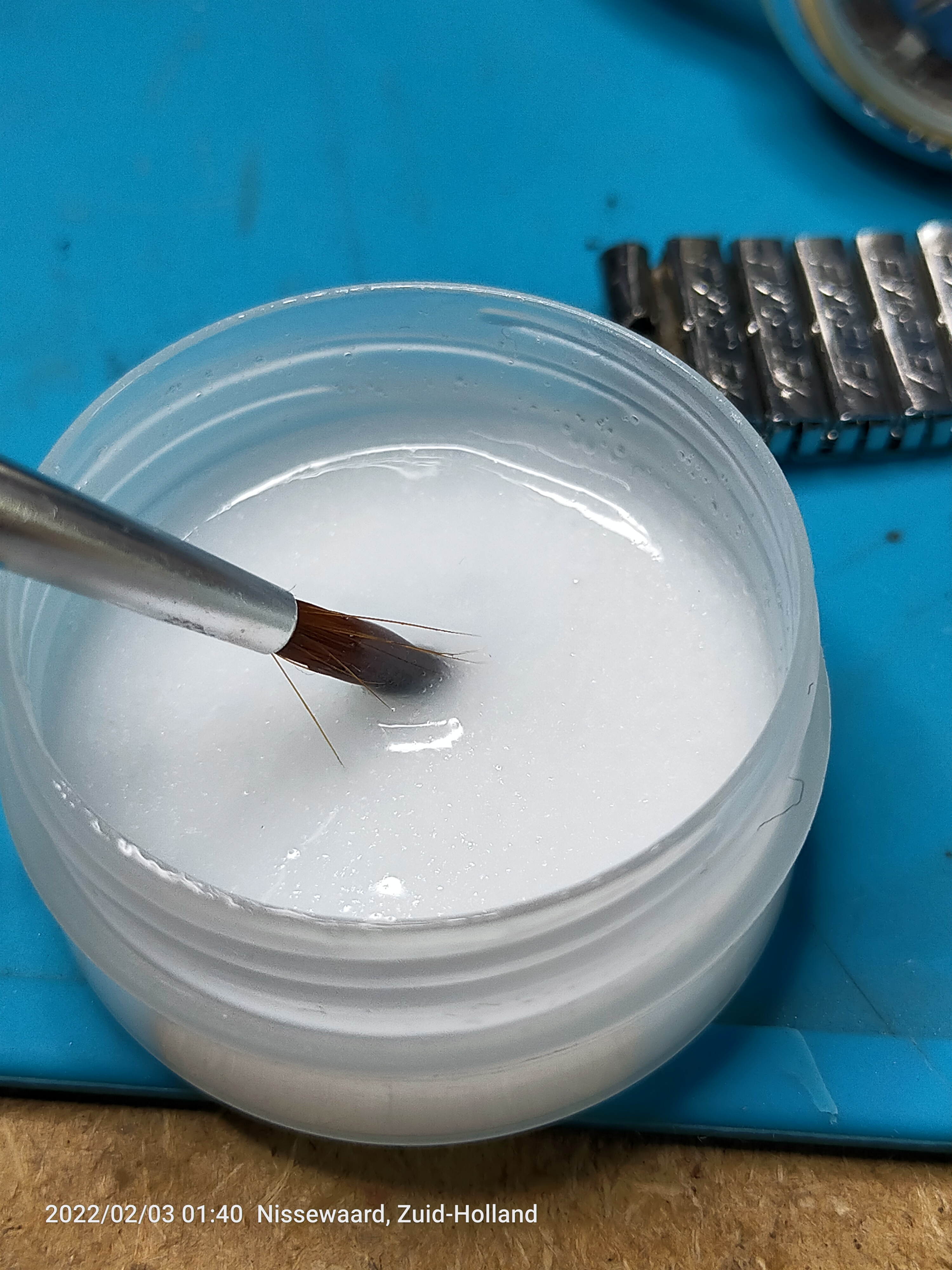

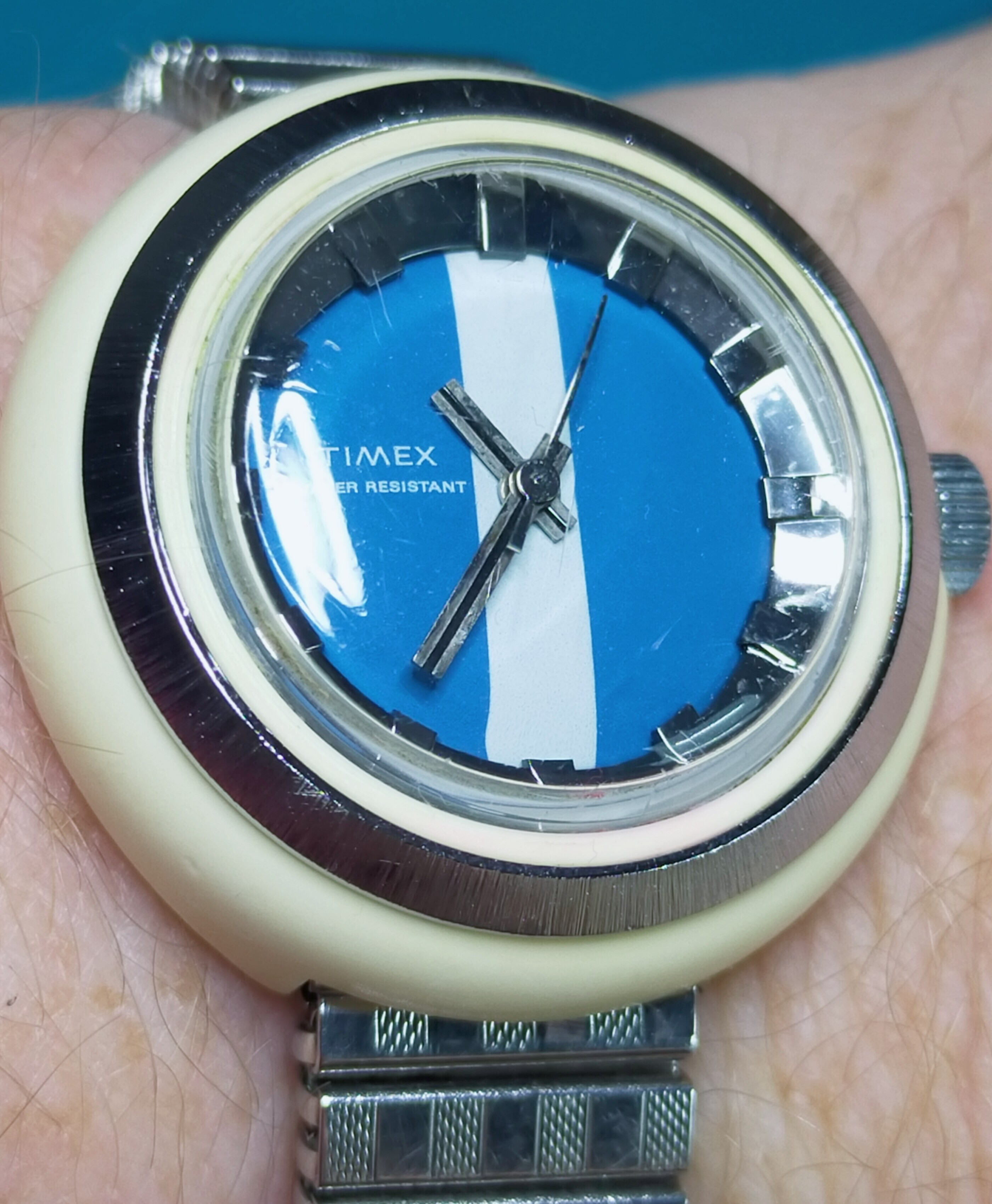

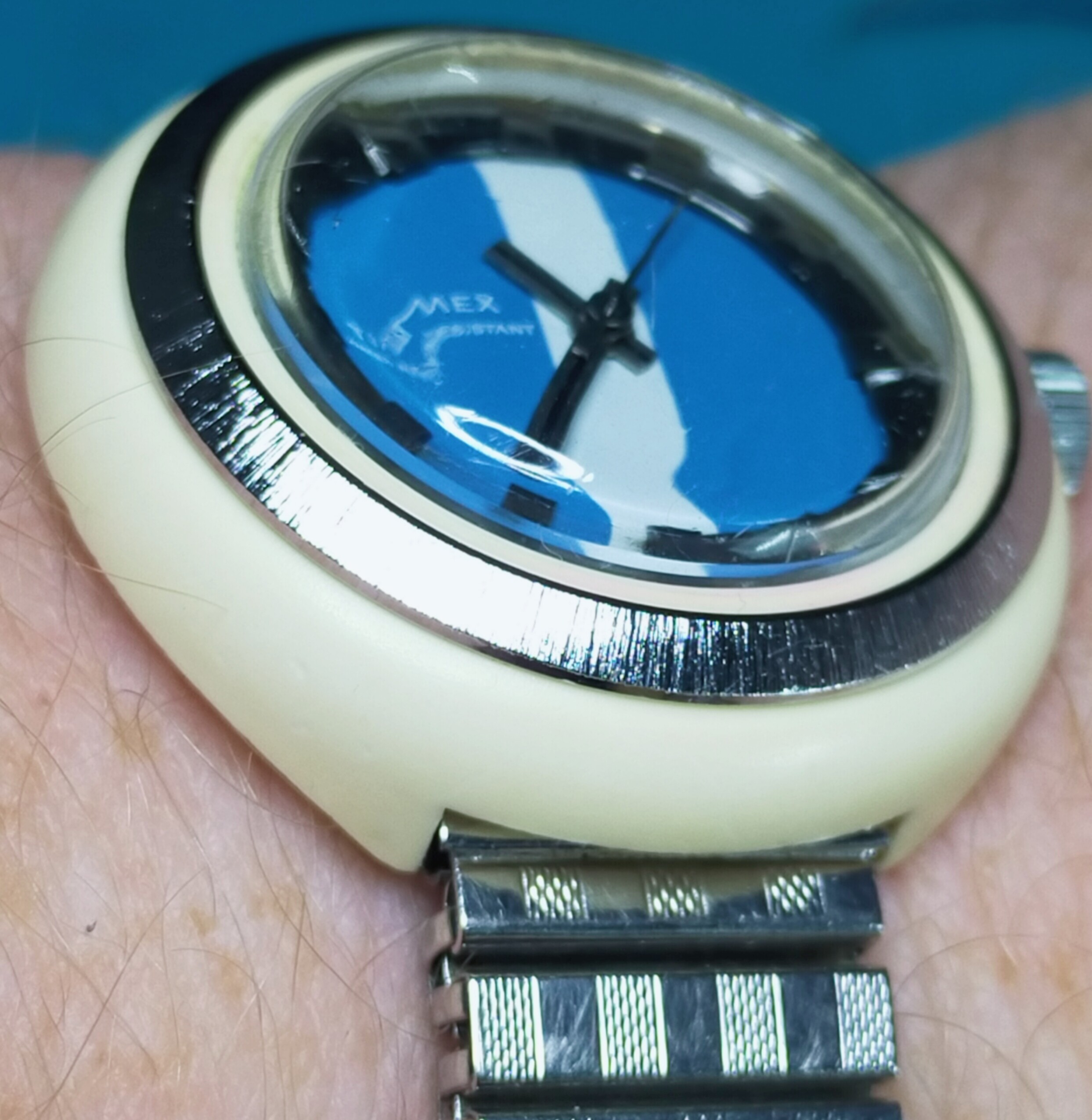

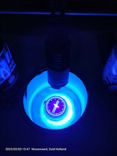

Waterstofperoxide 12% zou volgens YouTube filmpje ook goed werken bij oude vergeelde game consoles. Ik ben nog niet klaar en zal het nog een keer moeten herhalen. Ook moet ik na de behandeling een UV lamp erop zetten. Die hoop ik morgen binnen te krijgen. Dit is het tussen resultaat
Wordt vervolgd…
Op de foto ziet het er mooi wit uit.
12% is niet mis trouwens, ik heb alleen 3% in de medicijnkast staan.
Is ergens te vinden wat die zuurstofinjectie op de lange termijn met de kunststof doet?
Ziet er al keurig uit! Mooie stappen zeg… ben benieuwd na een tweede kuurtje!

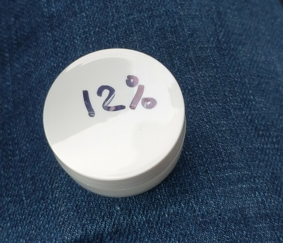

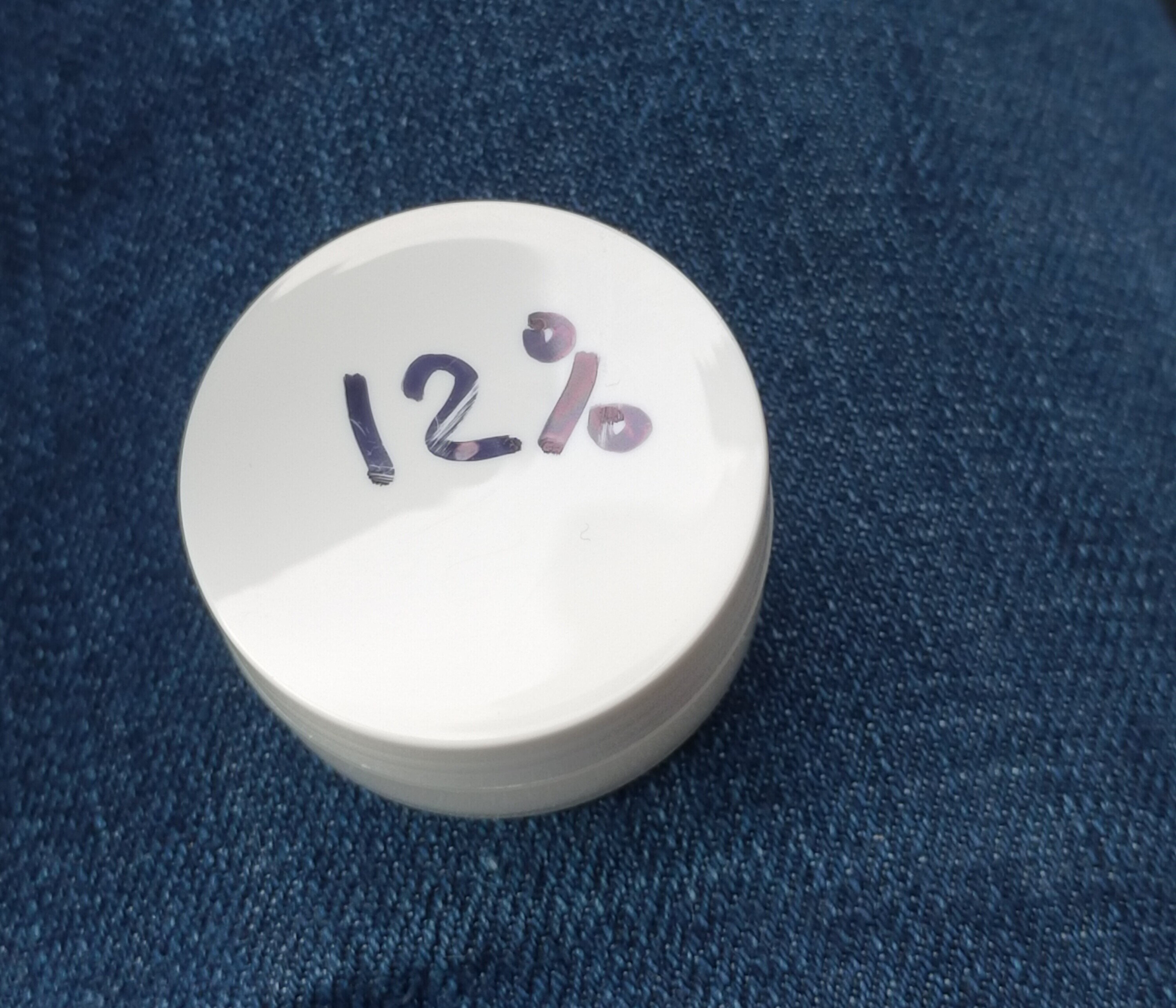

Gebietst van de kapper. Gebruiken ze normaal om haar te bleken. 12%is wel heel sterk. En niet bij een Kruidvat of zo te koop
Had ik ook geprobeerd, maar dat was niet agressief genoeg.

12% H2O2 mengen met een verdikkingsmiddel, gelijkmatig op het objekt smeren, plasticfolie erover om uitdrogen te verlangzamen. Onder de hoogtezon.
Folie zo glad mogelijk omdat kreukels kleurverschillen kunnen veroorzaken.

Klopt ik heb alles korter gedaan. En mis de lamp. Heb de horloge na 30 min al met water schoongemaakt. Ik vond legio filmpjes in allerlei nuances. De waterstofperoxide van de kapper is al verdikt. Anders zou het in de nek van de klanten lopen. Dus die had ik al bedacht.

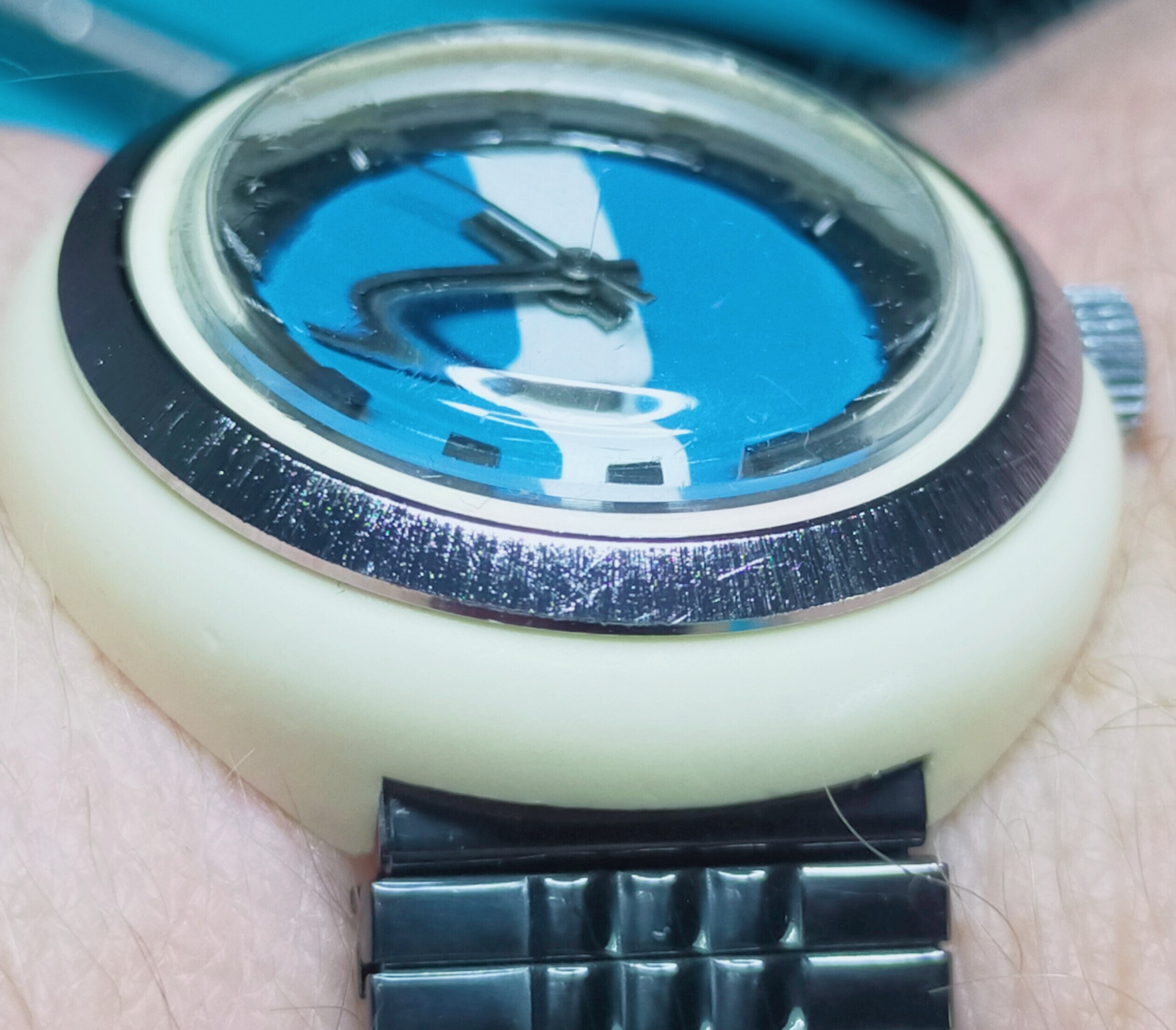

Maar nu een bandje ik zou zeggen een licht blauwe NATO. Maar die is onderweg. In die tijd was Fixoflex ook gebruikelijk… Hier wat ik in huis had. BTW ik heb het glaasje al aardig krasvrij gekregen
Silver of zwart kleurig tijdelijk…?

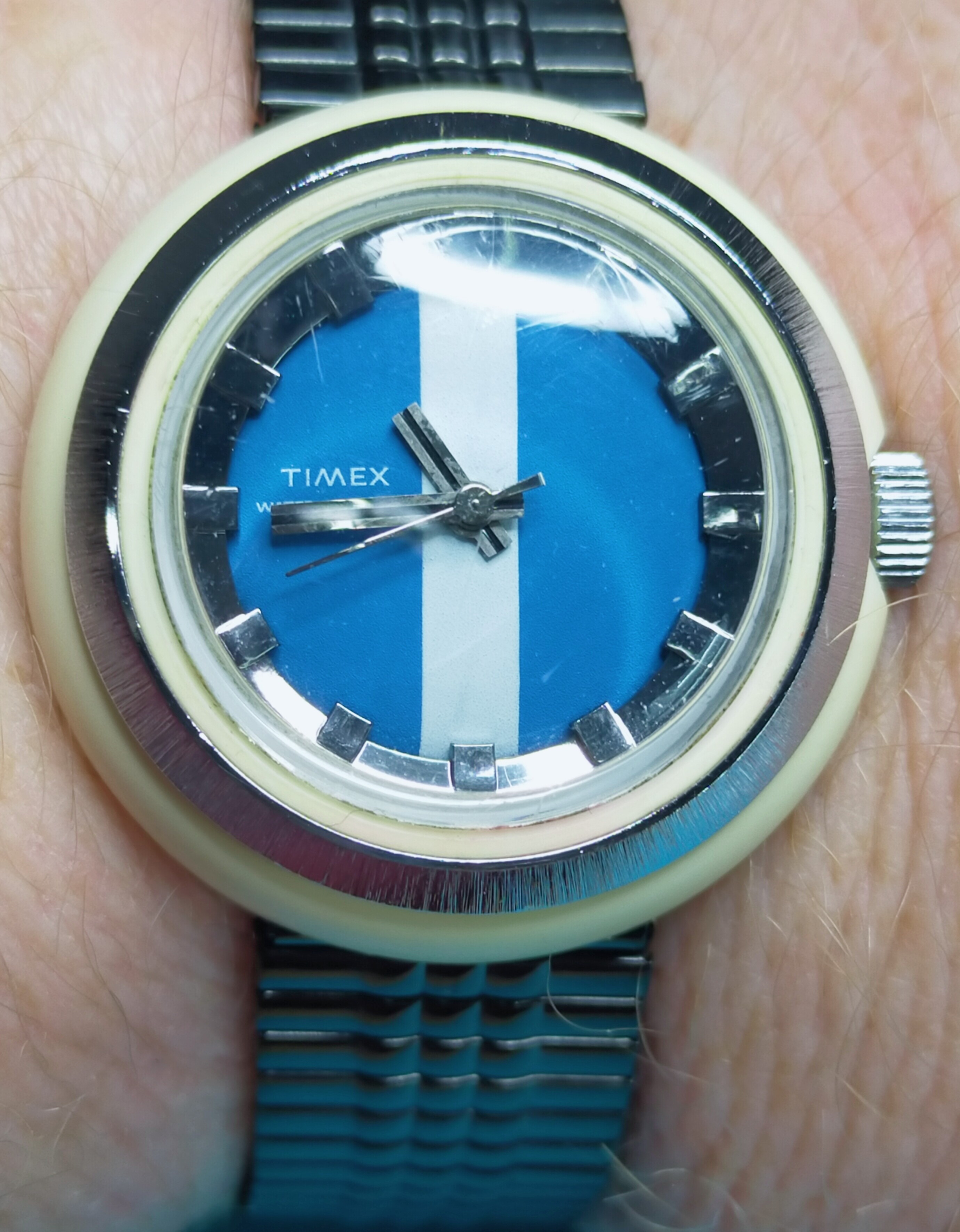

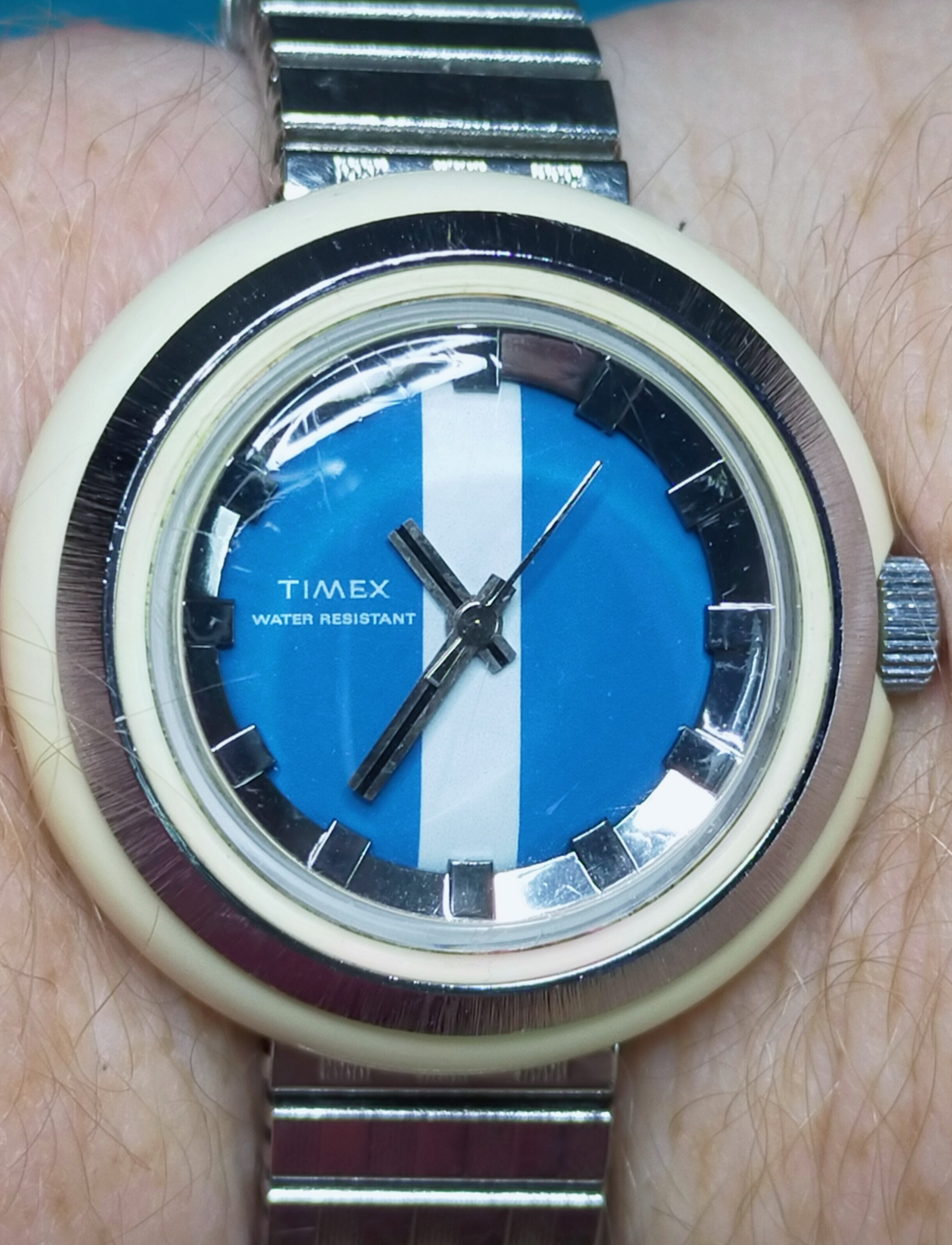

Tis goed gekomen
Een stuk lichter maar zeker niet spierwit geworden
In ieder geval al een mooi resultaat vind ik.
Je zou nog kunnen varieren met verschillende UV bronnen. Als ik het goed zie is dit een UV zaklampje. Die zitten qua golflengte aan de veilige kant, dus zal het veel minder nut hebben.
Die lampjes geven enkel ‘UV licht kleur’, maar verder niets.
Bijvoorbeeld een lamp van een zonnebank, of de zon zelf, geven een ander resultaat. Daarom is het met de tijd ook vergeeld :wink:
