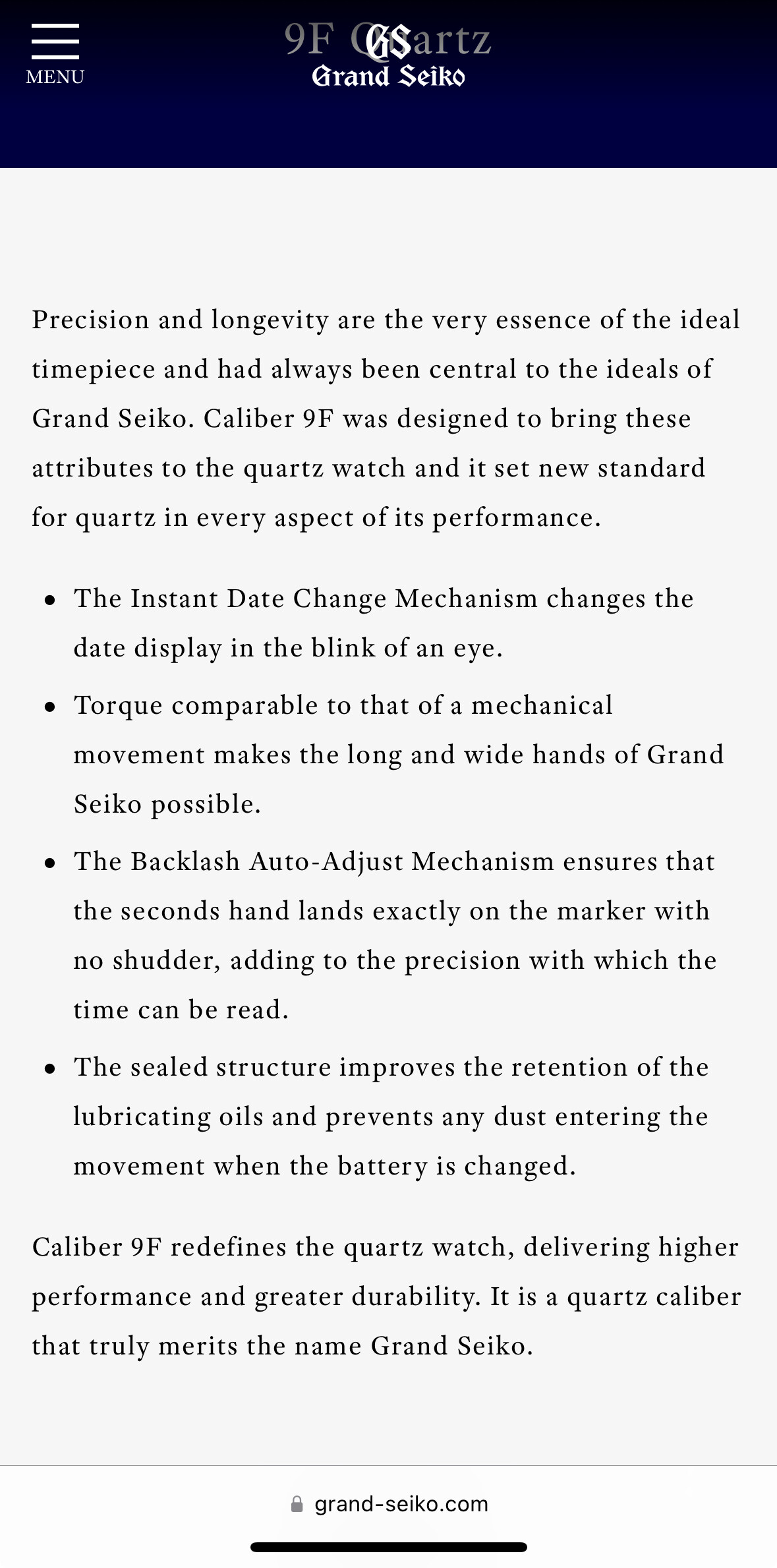

De typische 2 tikken per seconde van een GS quartz is puur technisch. De reden of beter gezegd de oorzaak…het kunnen gebruiken van lange ( en dus mooie, maar ook zware) wijzers. Dat schijnt lastig te zijn voor de torque van een quartz uurwerk. Trekt ie gewoonweg niet (makkelijk) en daardoor minder strakke loop en meer batterijverbruik. Dus opgelost met twee kortere tikken per seconde. Smart. :ok_hand:

Met alle onderdelen, bedoelde ik niet enkel het movement. Maar mocht ik mis zijn, laat het me weten.

Ik zie alle GS Quartz op Youtube 1 sprong per seconde maken, mis ik iets? Speciale uitvoering van jou?
Je ziet het ook niet met het blote oog. Wel als je een vertraagde opname bekijkt…dan zie je het twee-stappen proces.
https://www.reddit.com/r/Watches/comments/o14mtz/grand_seiko_slow_motion_video_of_the_9f86_quartz/?utm_source=share&utm_medium=mweb3x&utm_name=mweb3xcss&utm_term=1&utm_content=share_button
Ah nu is het me helemaal duidelijk
