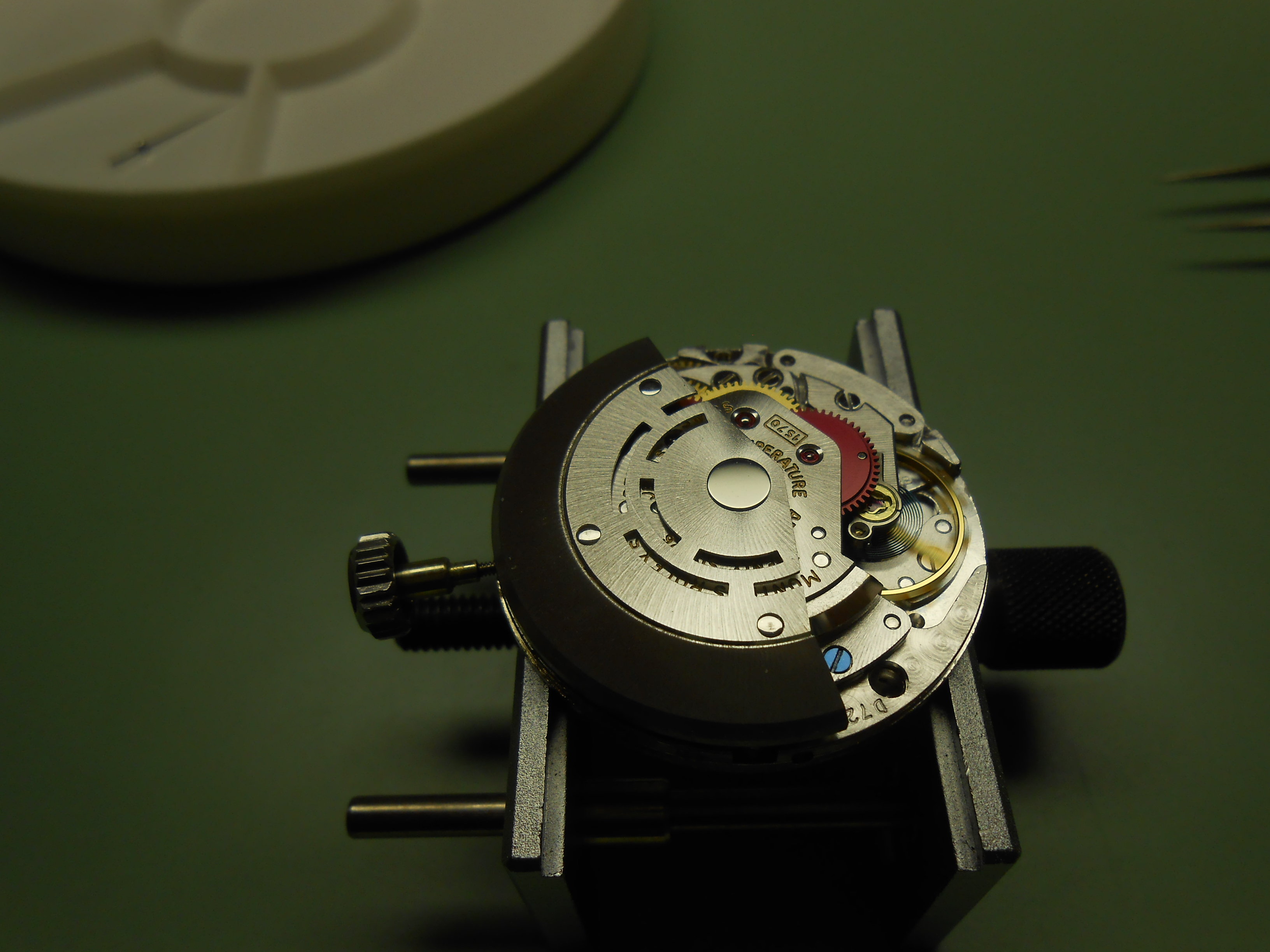

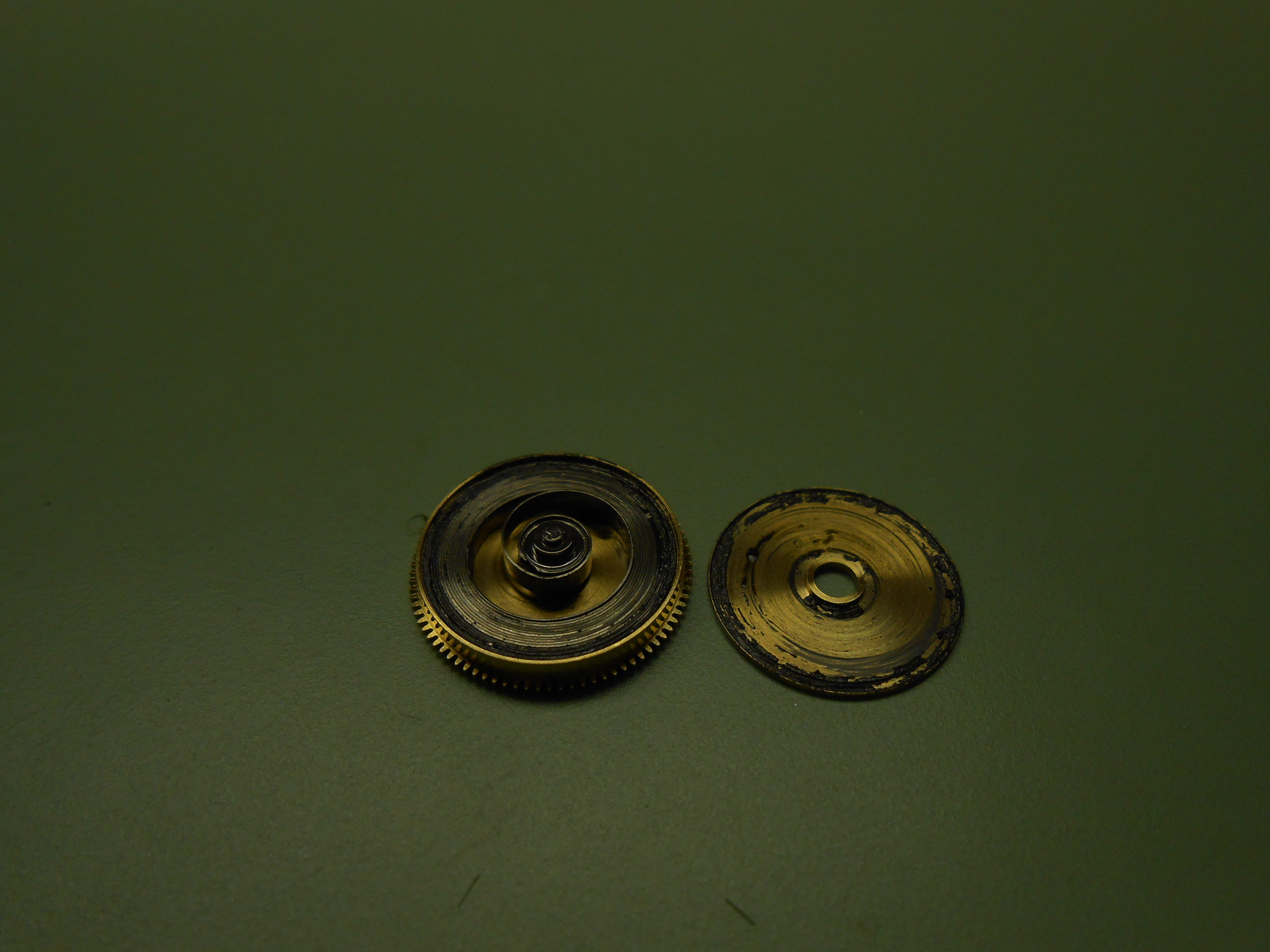

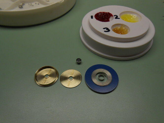

Eerste indruk - uurwerk zat eigenlijk nog redelijk in de olie. Hier en daar iets teveel, zoals vaak. Het grote punt was echter, dat er veel en veel te veel grafietvet in de veerton was gebruikt. Dit verklaart vrijwel zeker de wat matige amplitude. Als je de pic van de veerton en veer uitvergroot, zie je dat 't een vieze bende is.
Voor:
Na:

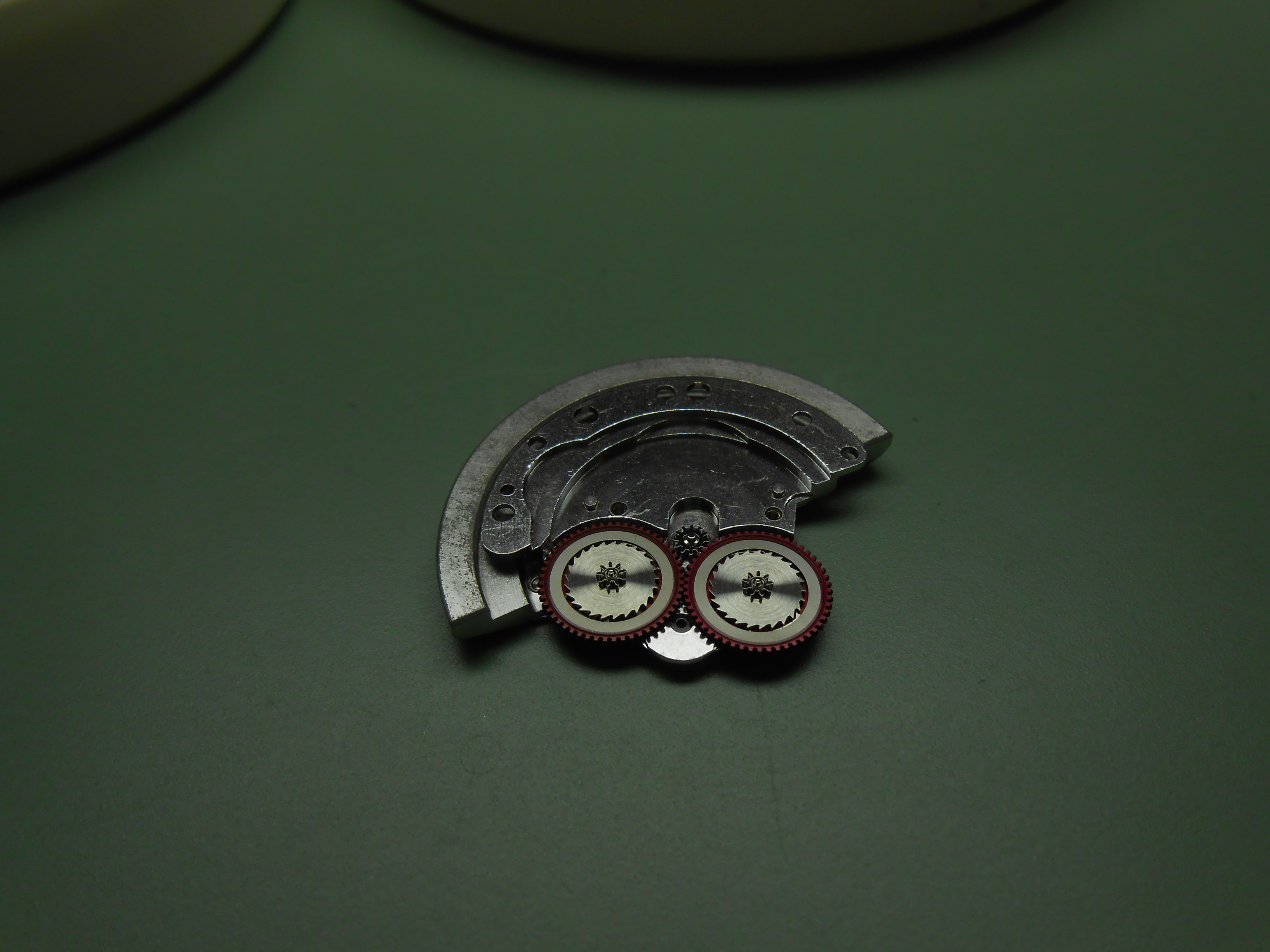

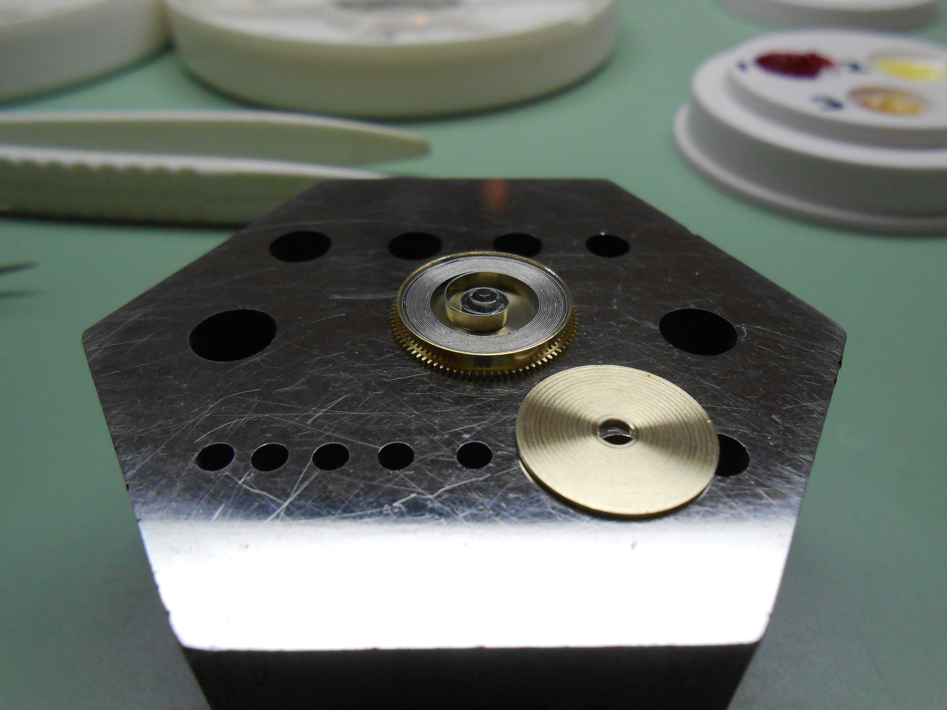

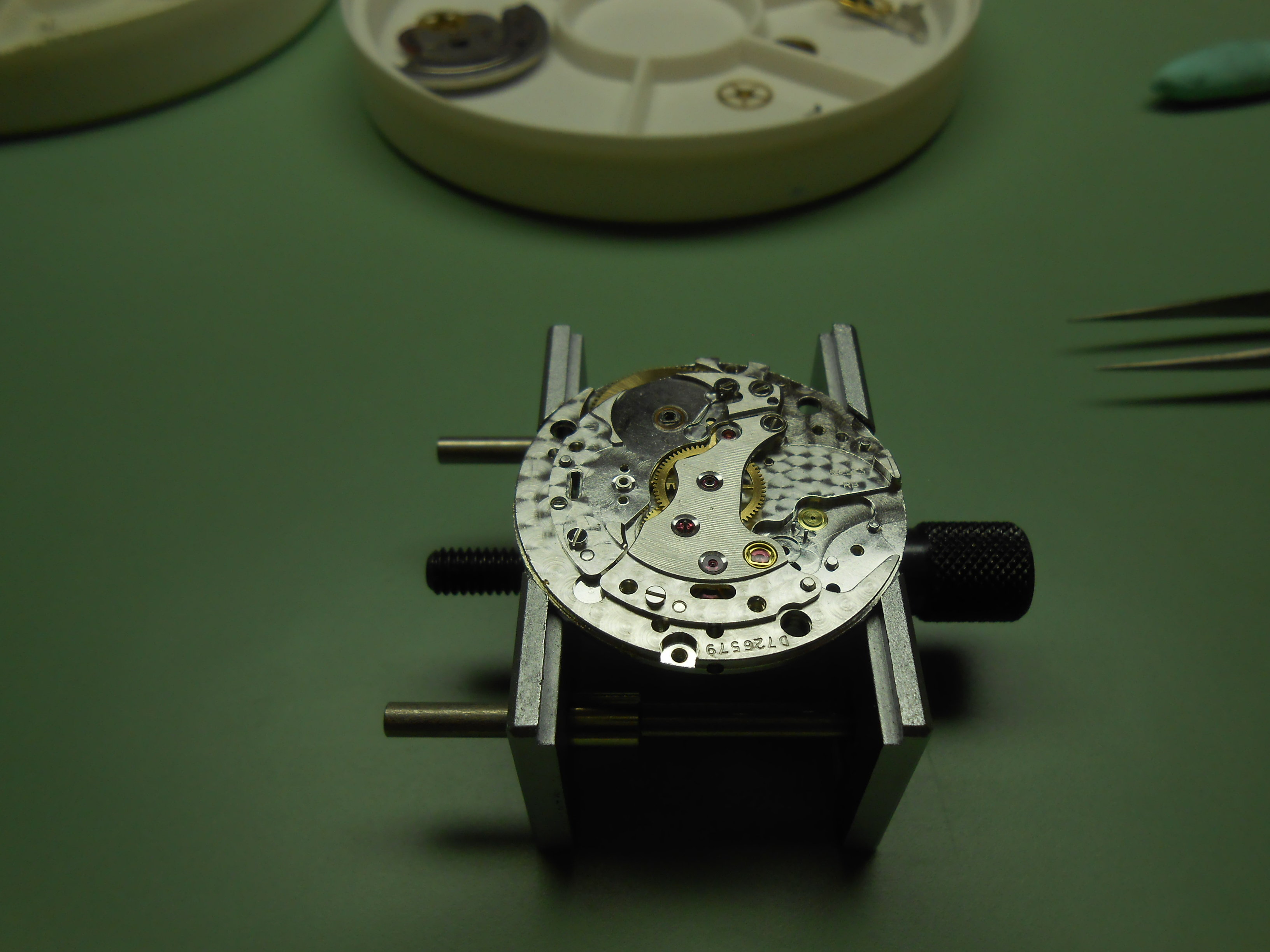

Daarna heeft Peter hem helemaal gedemonteerd en alles grondig gereinigd. Ik blijf het fascinerend vinden, al die piepkleine onderdeeltjes.
Er is een prima alternatief voor het vet dat op de veertonwand moet; en de veer zelf hoeft nauwelijks gesmeerd te worden, en bovendien met ander (dunner) vet. In combinatie met de nieuwe veer zou dat echt verbetering moeten geven.

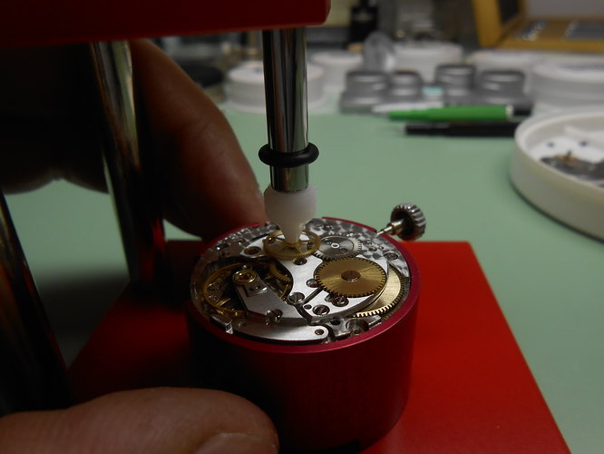

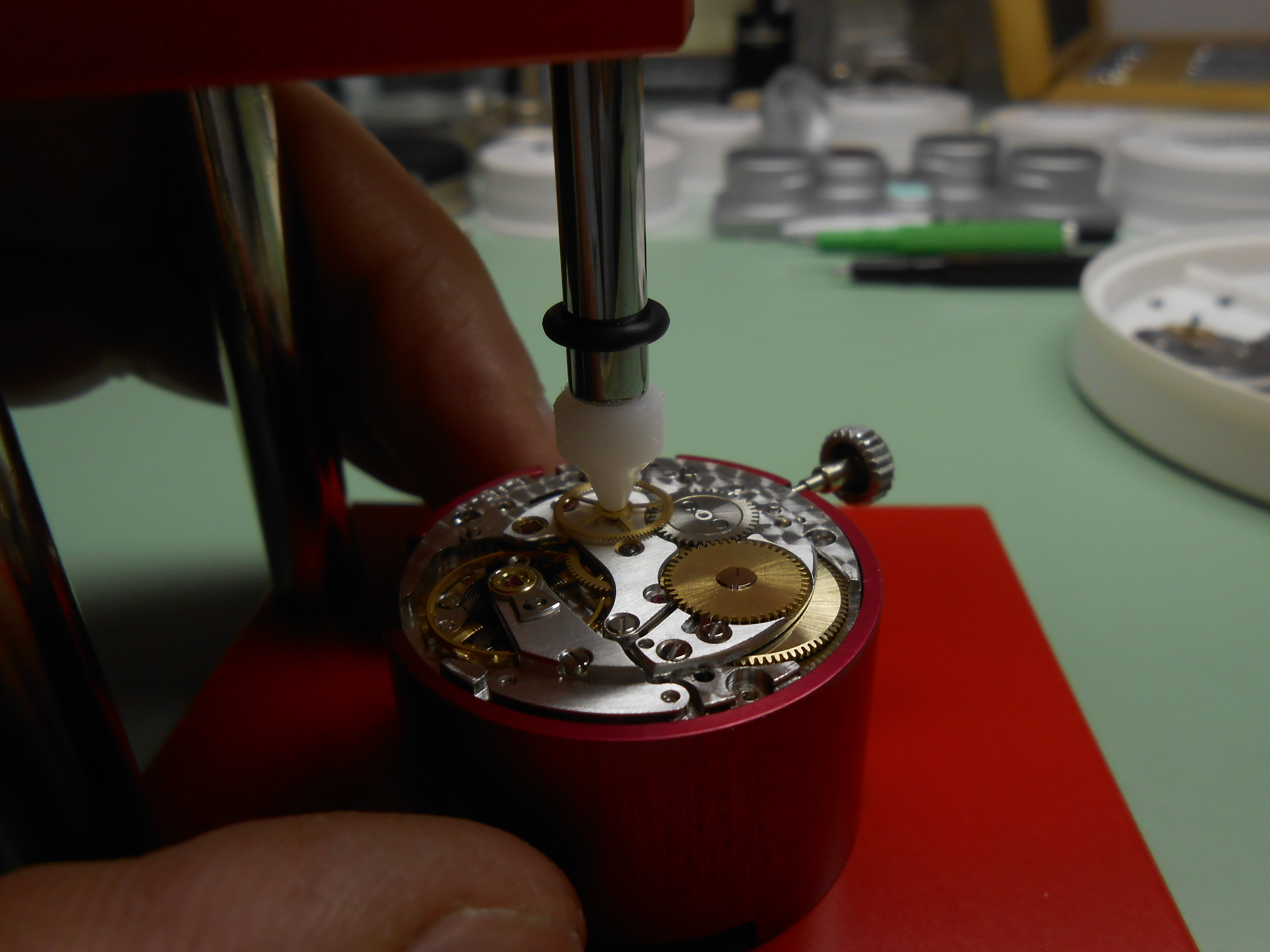

Volgende stap was het assembleren.

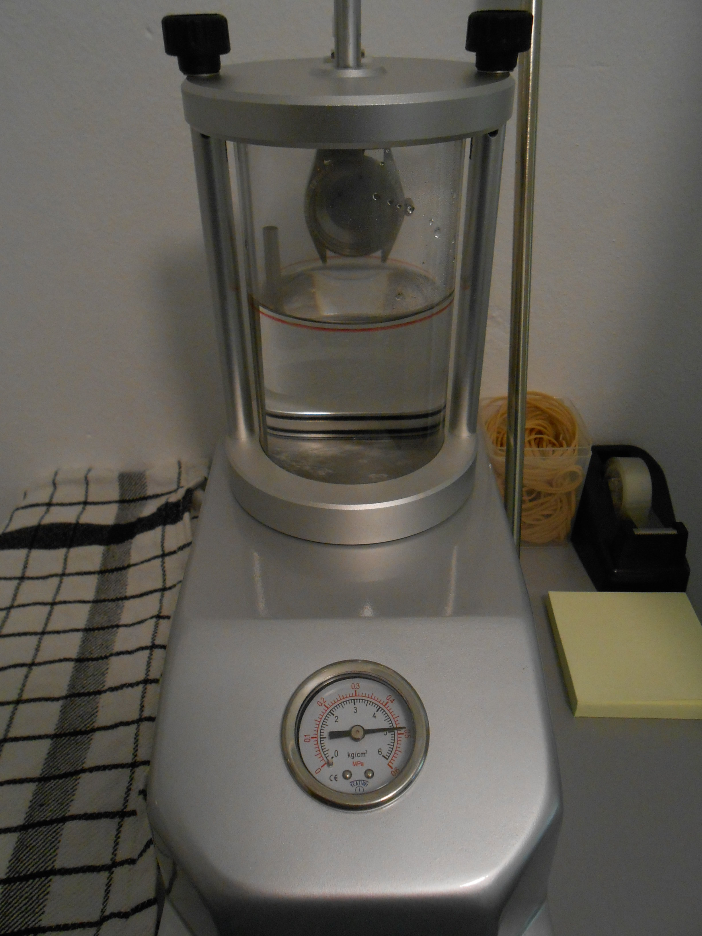

Daarna alles weer goed in elkaar zetten en het nieuwe glaasje met verse pakkingen en rubbers monteren.

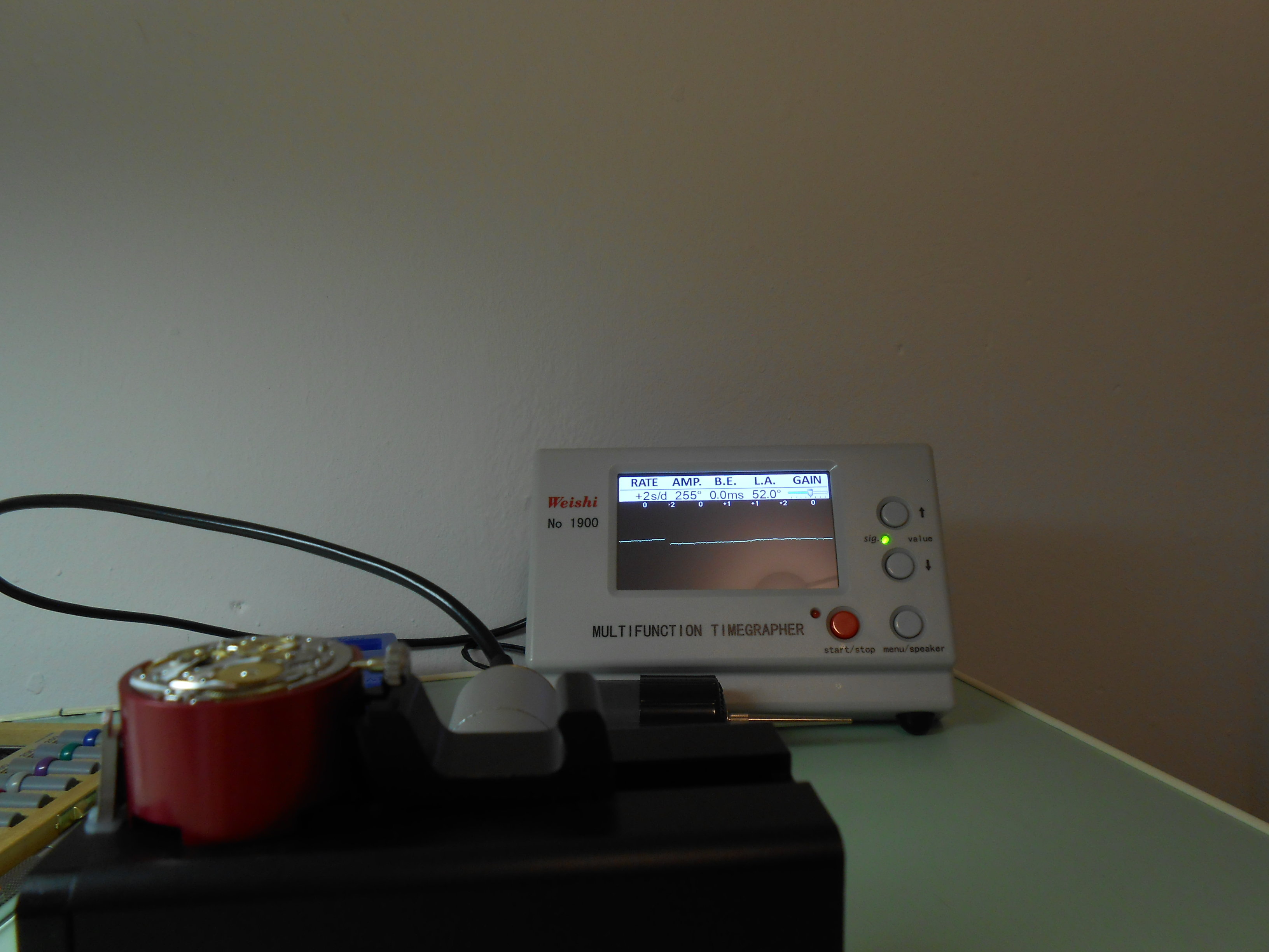

WD test zonder uurwerk, als hij daar doorheen komt dan later nog een keer met. Ook de wijzerplaat en wijzers, datumverzetting zo goed mogelijk zien te krijgen - da’s altijd best een klus, pakkingen invetten, automaat-unit er op en op de winder. Hij loopt nog steeds (Peter windt het losse uurwerk elke dag handmatig op) met 245/255 graden amplitude - mooi stabiel in verschillende posities. Beter dan die van hem, naar eigen zeggen.
Hij loopt nu +/-1 seconde per dag en dat zijn zeer goede waarden. Zal in de praktijk wellicht iets schelen, maar meer dan ca. 1 seconde zal haast niet. Dat is binnen de normen die Rolex tegenwoordig hanteert!

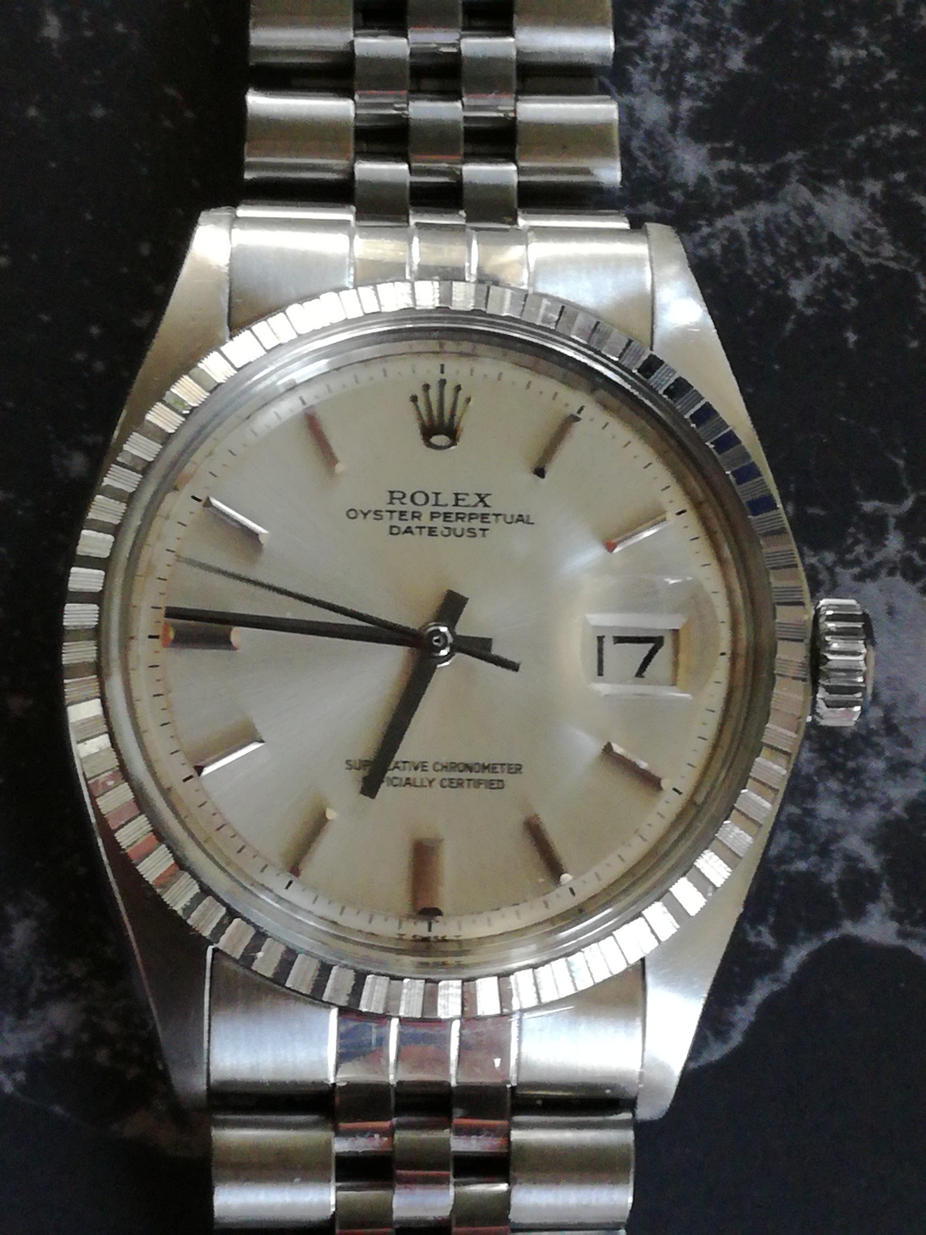

En hier het eindresultaat
