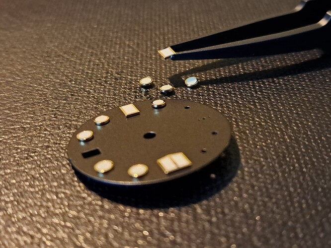

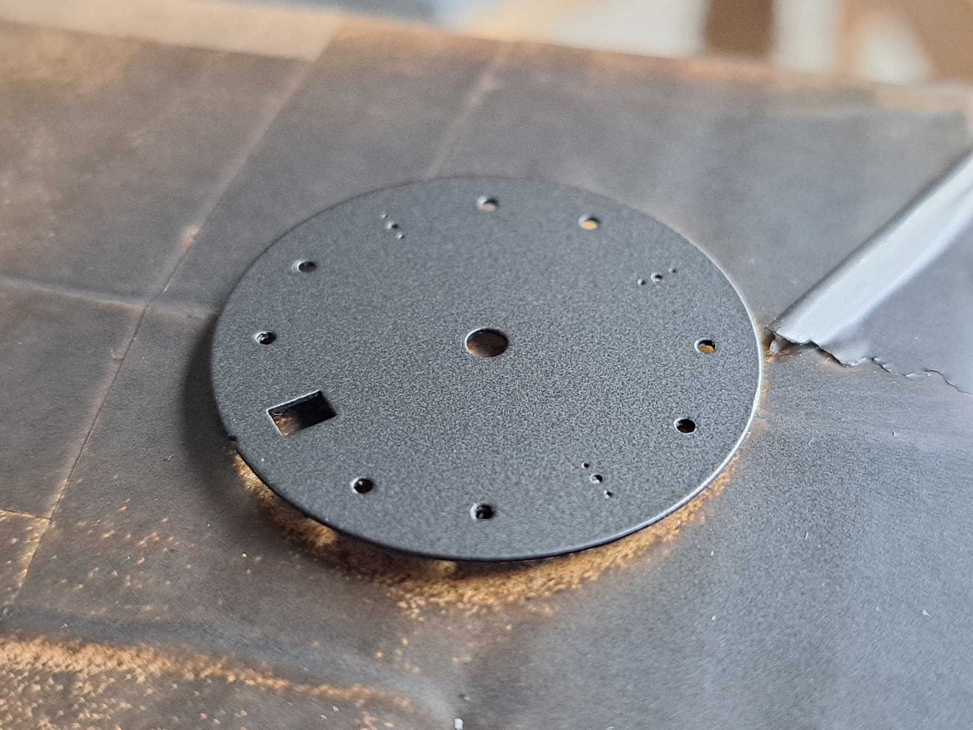

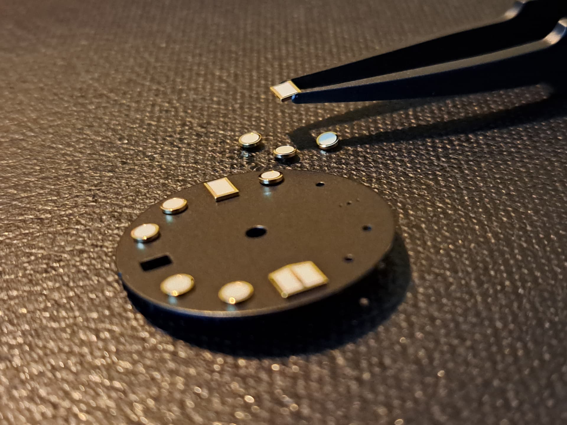

Ooit zelf een wijzerplaat gespoten. Had toen de wijzerplaat gewoon op een zachte doek gelegd en de lijm aan de achterzijde voorzichtig weg gekrabd. Via de kleine gaatjes met een dunne naald de uurmarkeringen eruit drukken.
Vervolgens de nieuwe uurmarkeringen terug geplaatst, met UV-lijm aangestipt en met UV-lamp laten uitharden. Kan uiteraard ook met iets anders, maar dan heb je met droogtijd te maken en moet je alles in 1x doen.

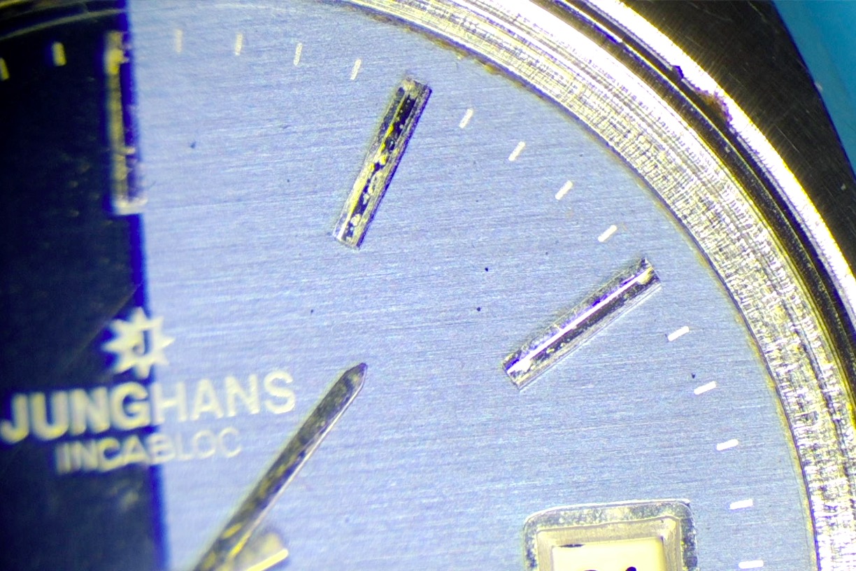

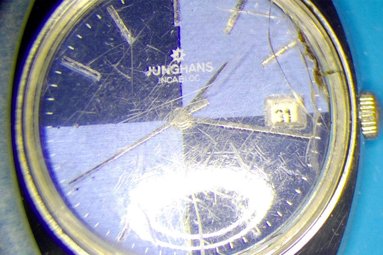

Plaats eens een foto van de wp, wellicht kan ik of iemand anders jou helpen aan een goede wp of wellicht indices…
zal er morgen eens werk van maken
Bij deze, soortgelijke indexen als iemand er moest hebben zijn meer dan welkom dus
Cal FE 1406 als ik het nog goed voorheb!
Ik ga eens kijken voor je :+1:
Het zou idd makkelijker zijn moest ik er 3 overeenkomstige vinden en te lijmen dan ze allemaal te moeten verwijderen en te vervangen door andere.
