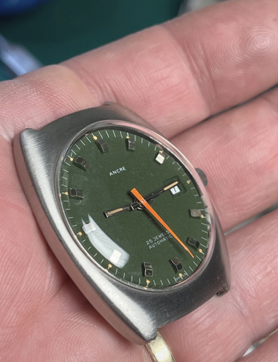

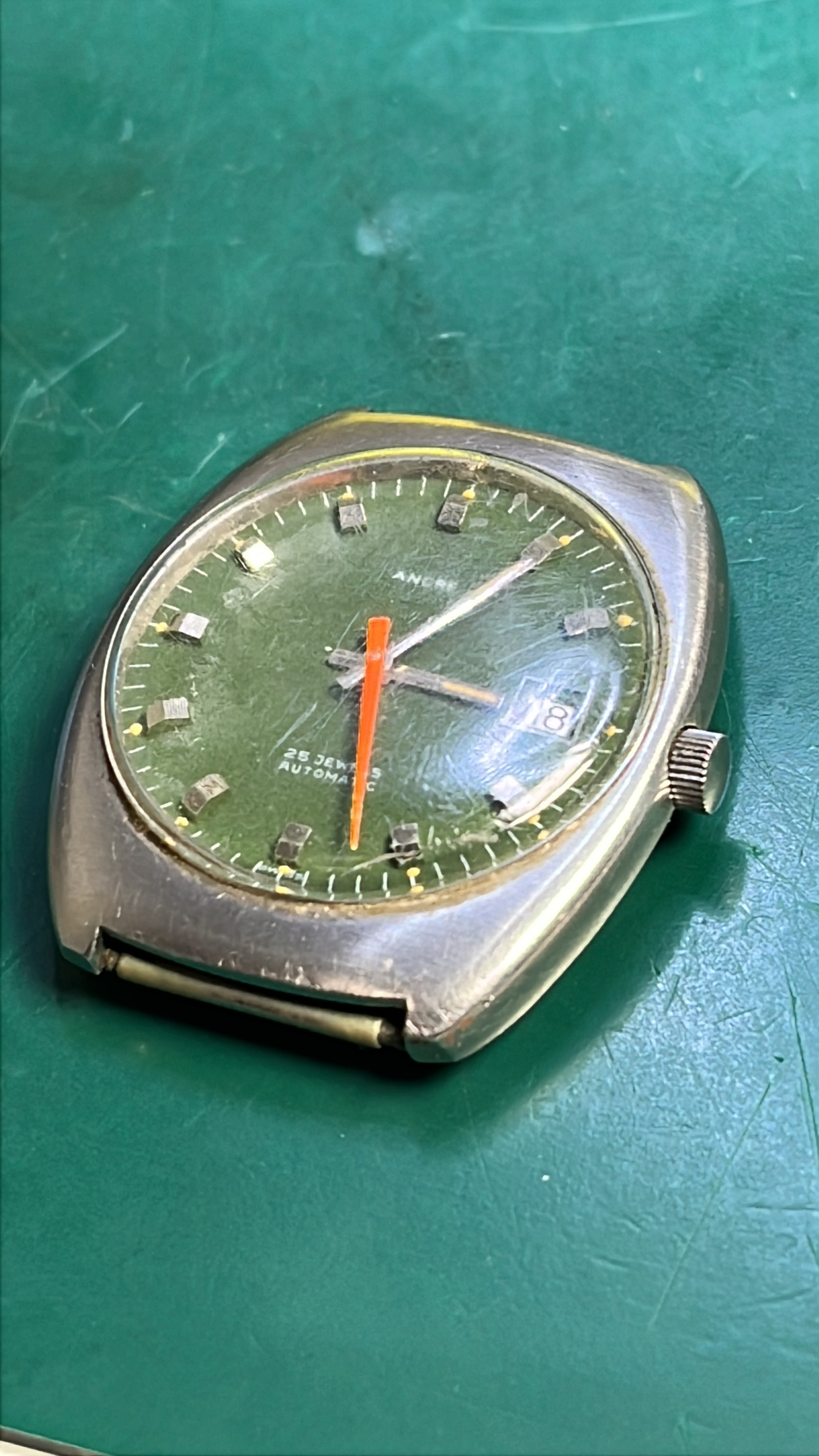

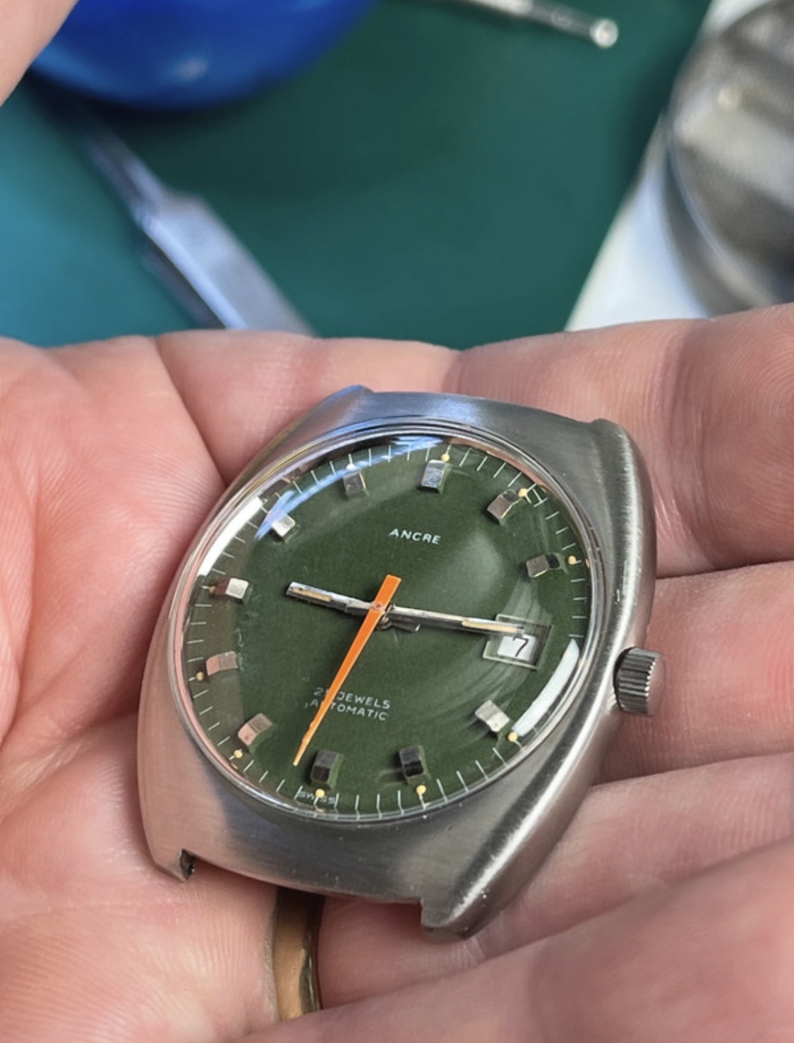

Wauw zeg, beiden erg mooi gelukt.
Een horloge om jaloers op te zijn.
Die is weer heel erg mooi geworden.
Technisch èn cosmetisch super gaaf geworden, Bram! Chapeau!

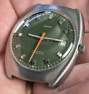

Heel mooi geworden Bram!! Hij kwam bij mij vandaan. Al sinds mijn kindertijd, dus zeker bijna 40 jaar, lag deze Ancre in deze staat, zonder rotor enz, in mijn rommeldoos met oude horloges. Had niet verwacht dat hij weer zo mooi kon worden. Echt chapeau!!:star_struck:

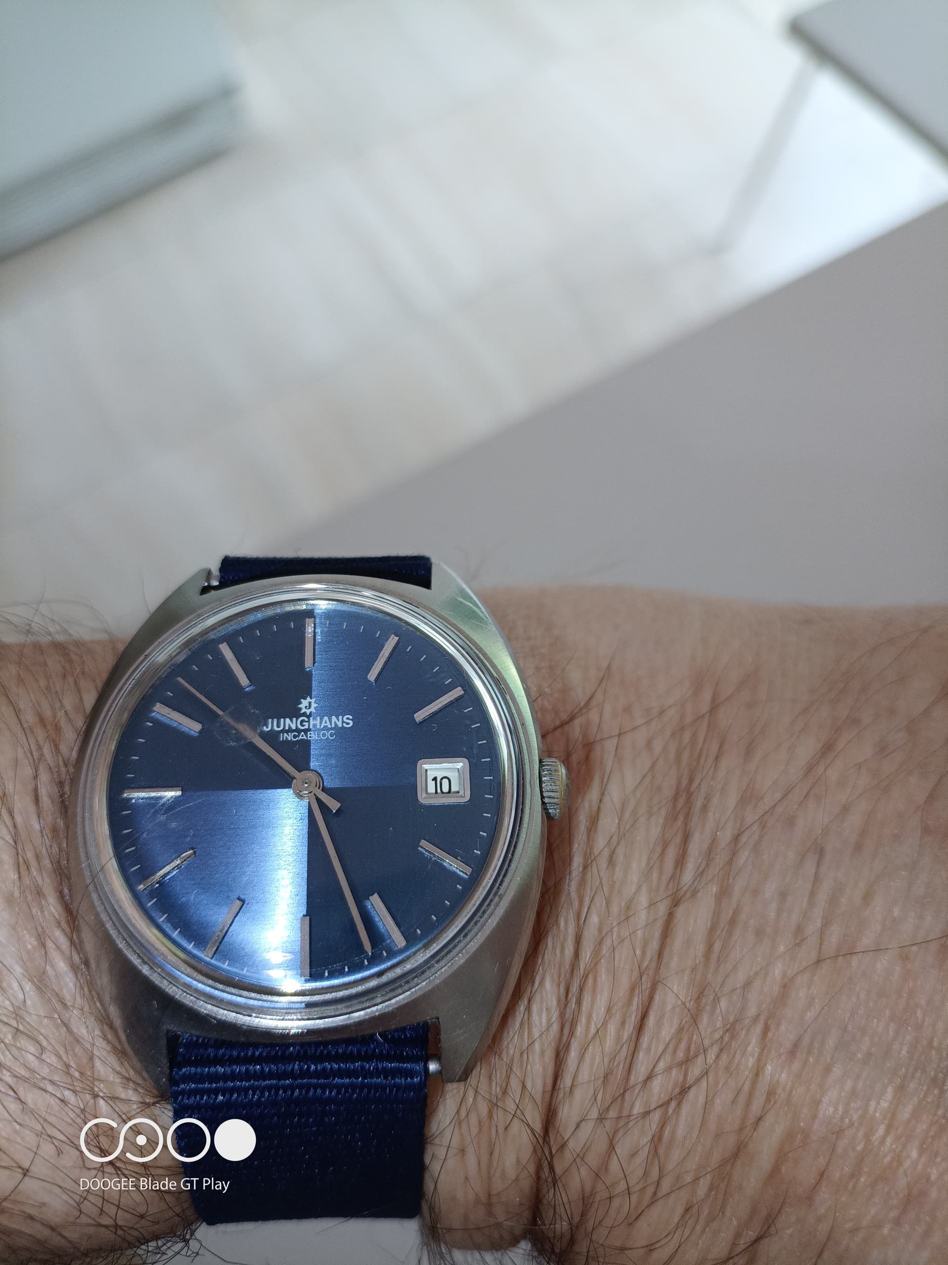

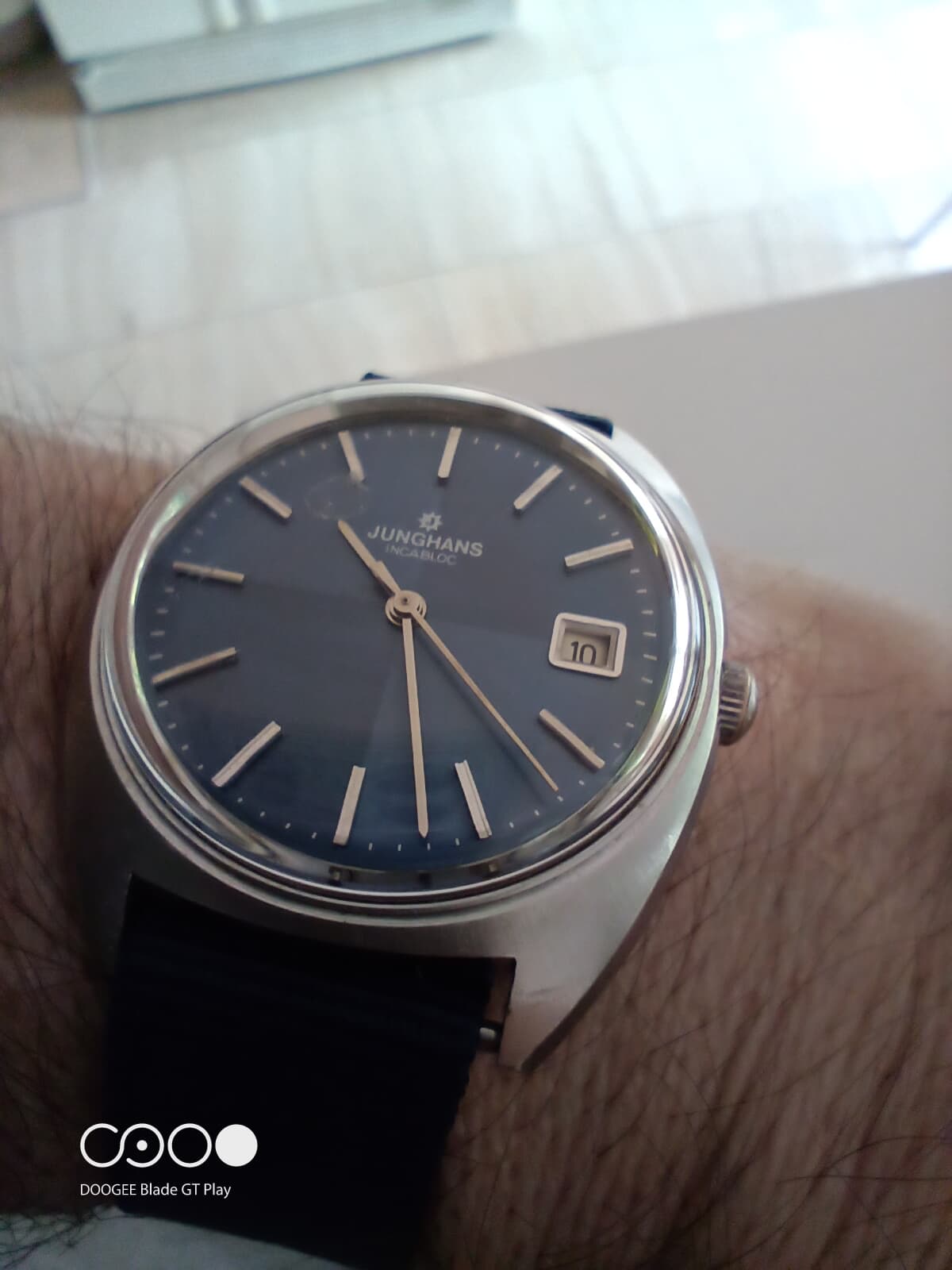

Tijdje geleden deed ik een oproep in het horloge onderdelen gezocht topic van het form omdat ik op zoek was naar indices voor een junghans horloge waarvan er een paar indices van de nummerplaat ontbraken.
Ik kreeg nooit een aanbieding en dus ging ik verder op zoek. Ik vond markers op aliexpress waarvan ik “dacht” dat het dezelfde waren.
Niet dus, ze waren te lang en de pootjes kwamen ook niet overeen met de gaatjes in de wijzerplaat.
Dan ga je moeten aanpassen en gezien de afmetingen van zulke markers een werkje waar je echt geduld mee moet hebben. Niets wat een heel fijn vijltje niet kan oplossen.
Eén van de 2 pootjes werden weggeveild. En de indices terug gelijmd met UV
Het uurwerk (FE 4601A) werd gereinigd en gesmeerd.
De wijzerplaat is mooi blauw en afhankelijk van de inval van het licht in 4 delen opgedeeld.
Genoeg woorden
Knap gedaan en mooi resultaat!
Perfect is het niet maar in elk geval is het uurwerk weer draagbaar en er enorm op vooruitgegaan en gered van de sloop.
Hij loopt ook uitzonderlijk correct op tijd.
Wat ik me wel afvraag is waar de indices naartoe zijn gegaan. Waarschijnlijk is hij ooit geopend en zijn ze er gewoon uitgevallen want ik vond er geen enkele terug.
Mooie redding!
Ik heb dat ook wel eens gedaan. Ooit moet je zelf iets verzinnen. En als je het niet zegt, ziet niemand het.
Mooie blauwe wijzerplaat!! En de uurmarkers zie je geen verschil in.
Ik heb het ook gehad met een Omega, die miste ook een uurmarker en dacht dat die wel ergens in een randje of iets zou liggen maar helaas nooit gevonden nu maar een andere wijzerplaat zoeken. De wijzerplaat was al niet zo mooi meer dus goed excuus voor een andere te monteren.
Idd en ik ben al fan van blauw. Je ziet de sectoren ook enkel onder bepaald lichtinval anders denk je dat het gewoon een blauwe plaat is!
Heel knap gedaan. Het was inderdaad de moeite en tijd waard om deze op te knappen. Heel mooi geworden
Onder de indruk. Diep! :+1:t2:

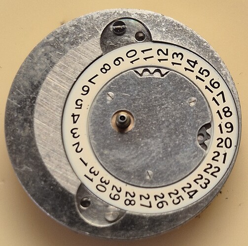

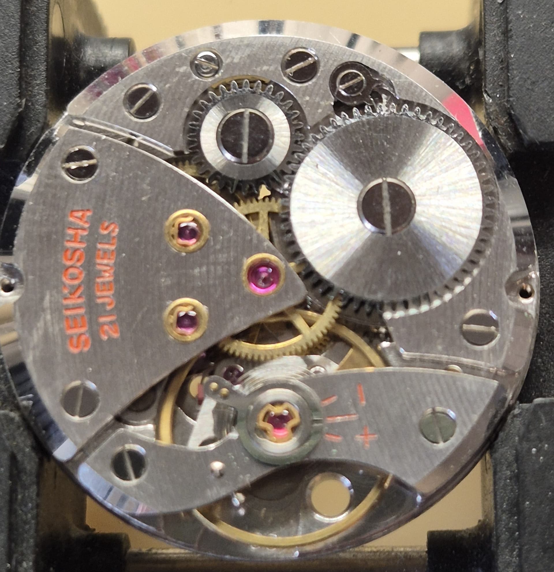

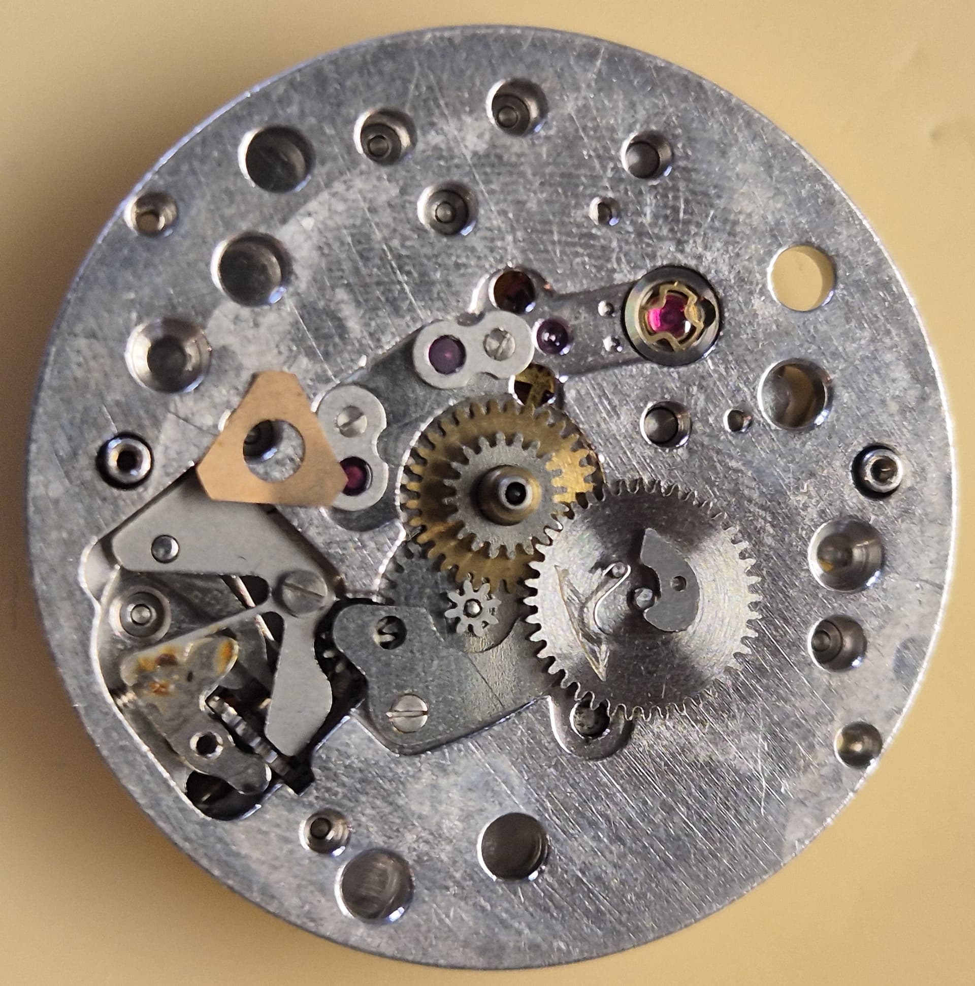

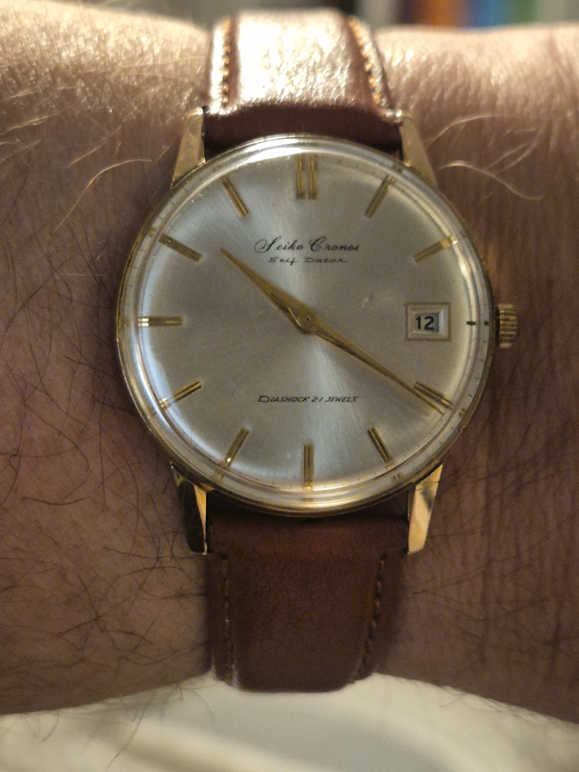

Deze had ik al even liggen, maar ik had even niet de motivatie om eraan te beginnen, tot vandaag.
Het is een iets zeldzamere Seiko Cronos Self Dater. De gewone Cronos is gemakkelijker te vinden, maar die met datum, dat is moeilijker. In Japan had ik er eentje gevonden, met beschrijving: Junk. Dat kan in Japan alles zijn, maar je moet dan even door de slechte foto’s heen kijken en een gokje nemen.
Deze liep inderdaad niet, en het glaasje zag er werkelijk niet uit. De reden, waarom het horloge niet liep, dat was niet heel moeilijk: Een gebroken veer. Bij demontage bleek de tiretteschroef ook gebroken, en die heb ik samen met de veer van een donor uurwerkje genomen, gelukkig paste die van een gewone Cronos ook gewoon.
In principe is het hetzelfde uurwerkje als de gewone Cronos, maar dan met een extra datum module op het uurwerk geplaatst. Simpel, maar goed doordacht.
Verder waren er niet heel veel problemen, alleen goed smerig. Maar de kast en de wijzerplaat waren nog in goede staat, na 65 jaar gebruik zijn er natuurlijk wel wat sporen. Maar nu tikt het horloge weer lekker en kan het weer een 2e leven tegemoet gaan. Ik heb nog wel de kroon moeten vervangen, die was krom geworden. Vervangen door een originele S-kroon van Seiko. En een nieuw glaasje en een nieuw bandje (nog wel een keer aan betere voor zoeken, maar dit had ik liggen…), en weer om de pols…

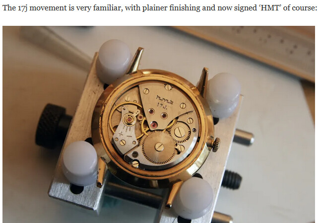

Het Homer uurwerk :grin::ok_hand:t2:
Ahh, leuke info, Abel. Dank hiervoor…

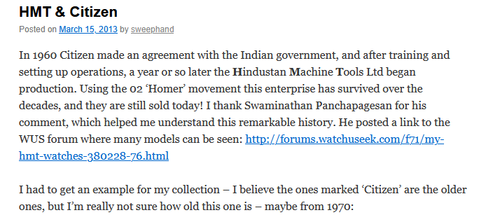

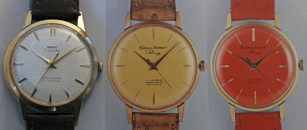

Ik wist niet dat dit Citizen werkje zo genoemd werd.
Even verder gezocht op ‘Homer uurwerk Citizen’
Nog veel meer info… o.a. een interessante site waar de relatie tussen dit Citizen kaliber en het ‘standaard’ Indiase HMT-uurwerk duidelijk wordt gemaakt.

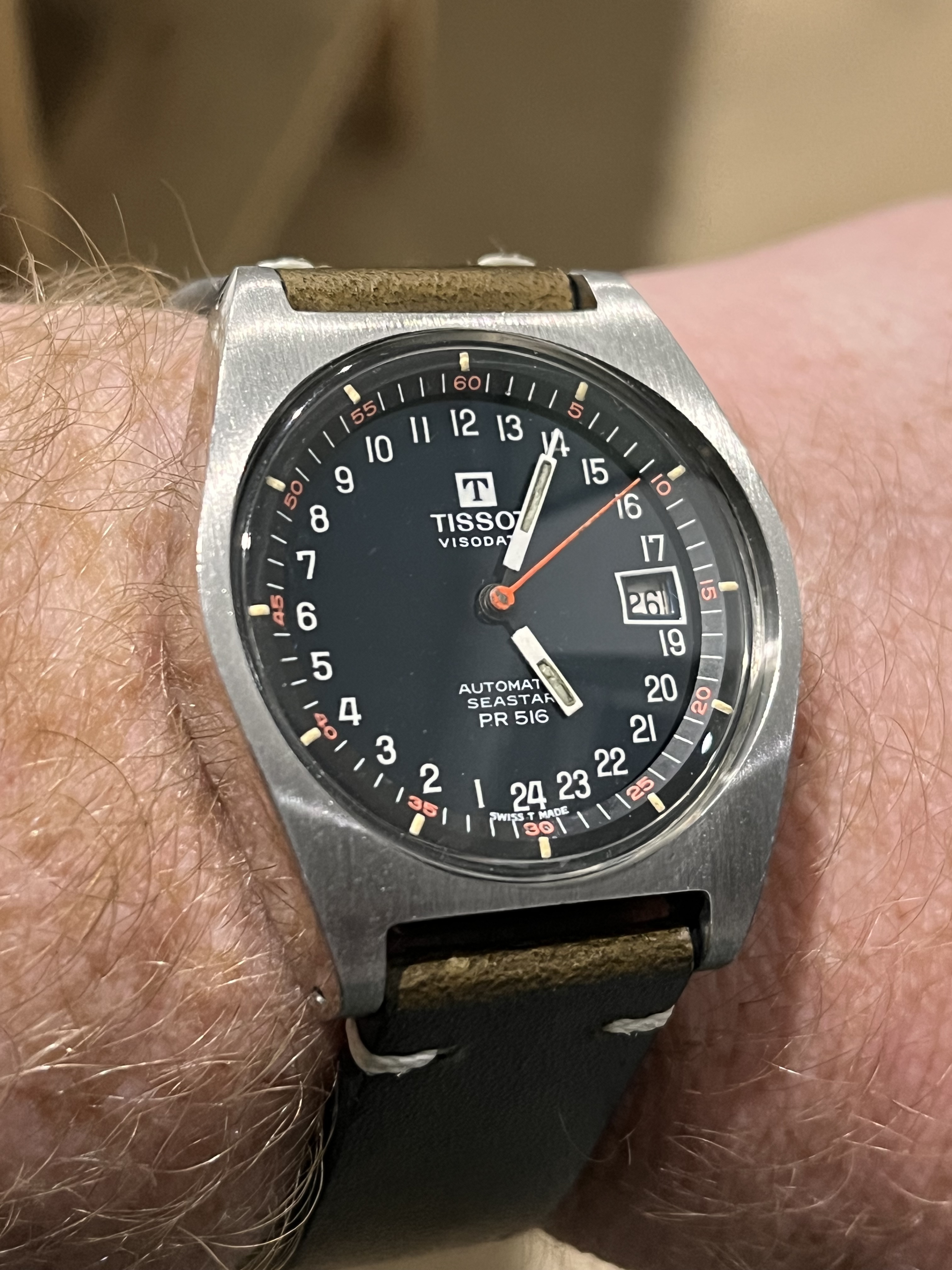

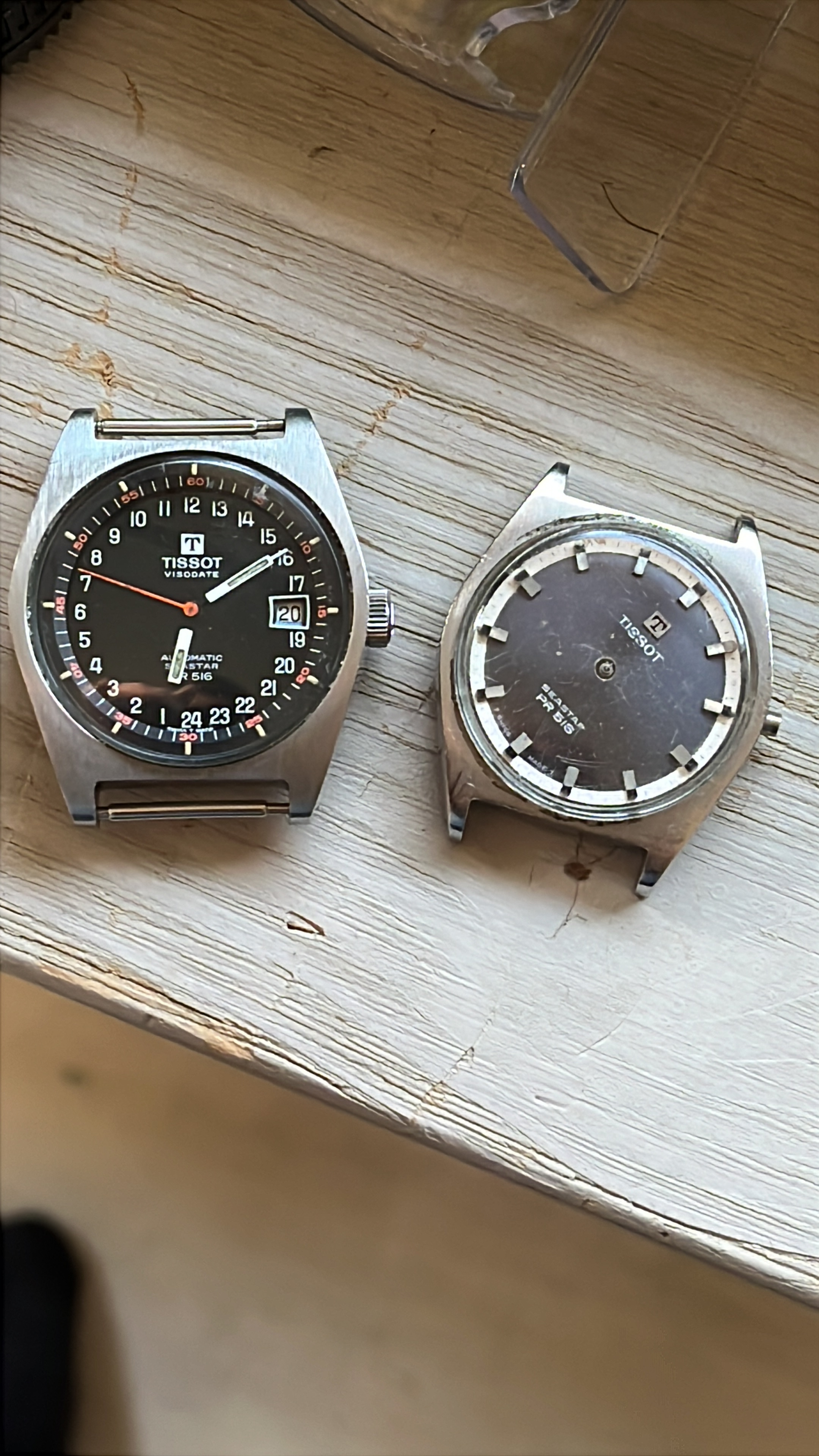

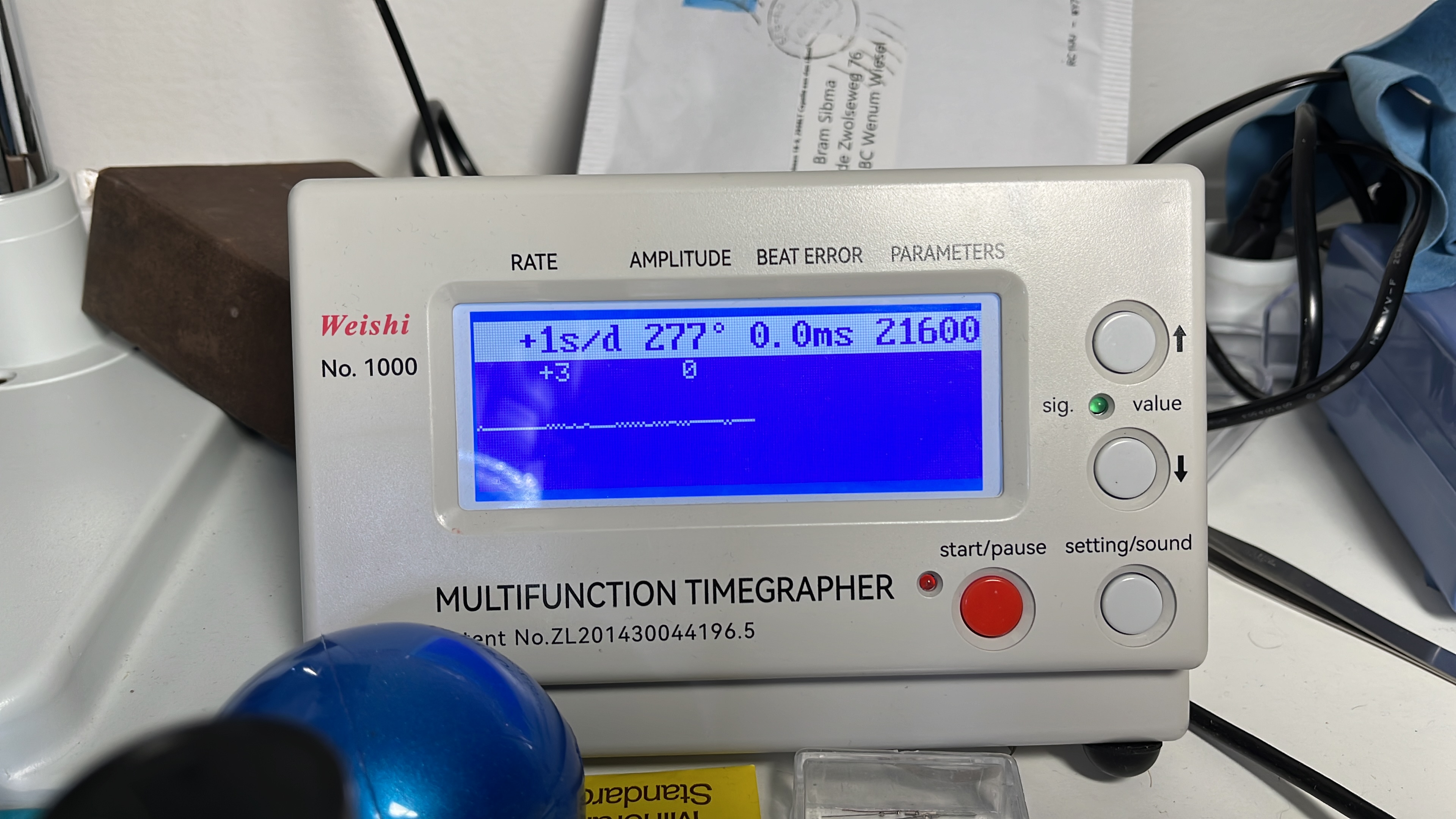

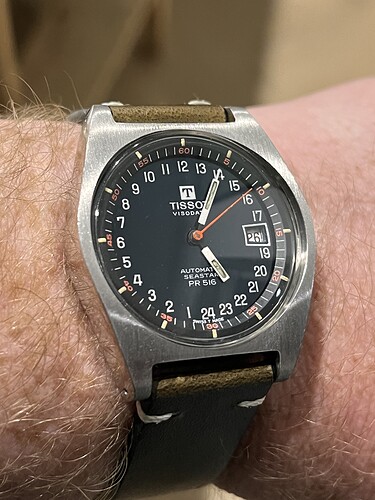

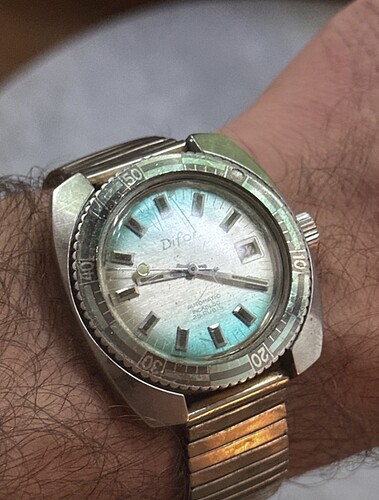

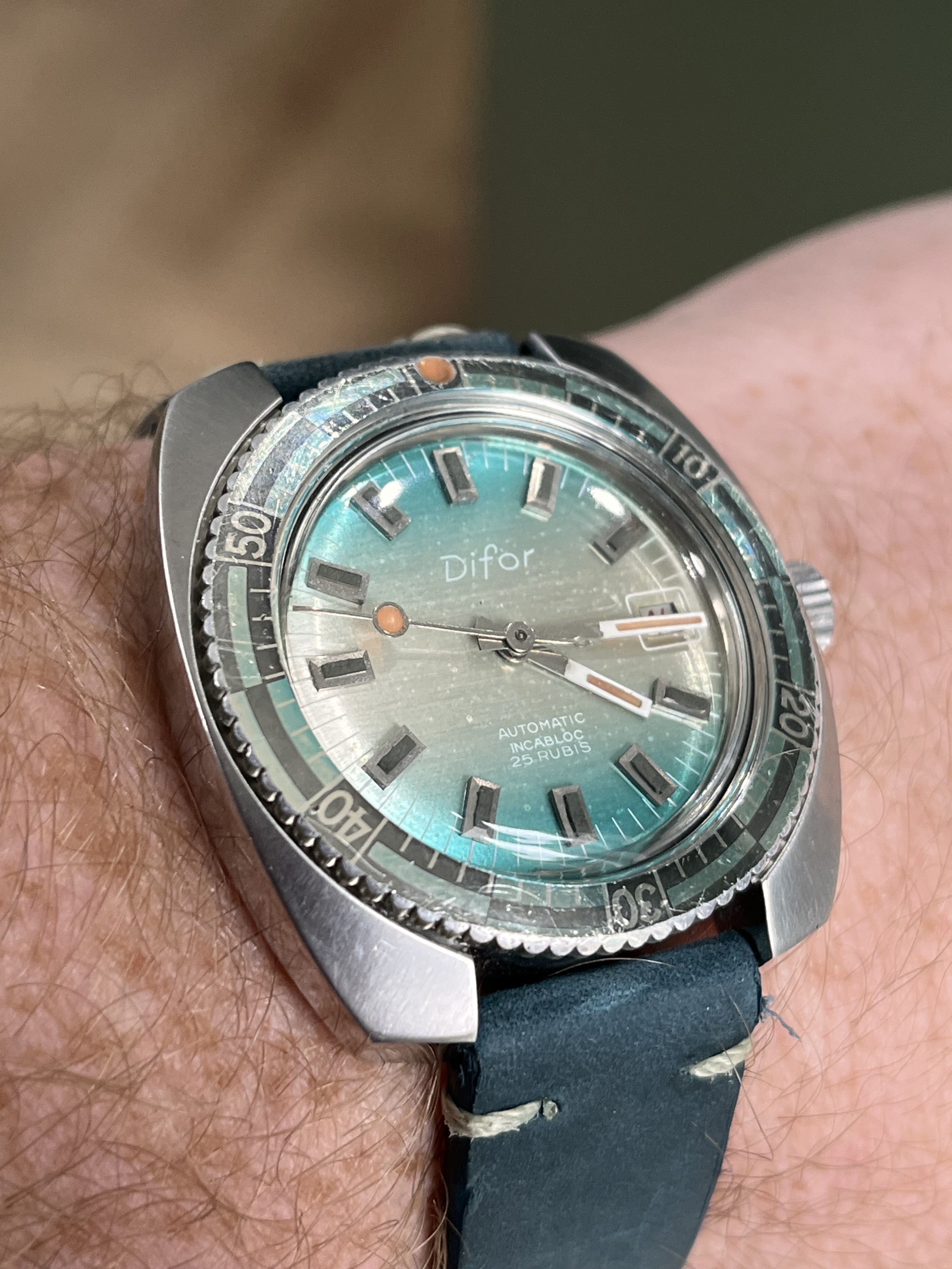

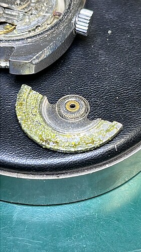

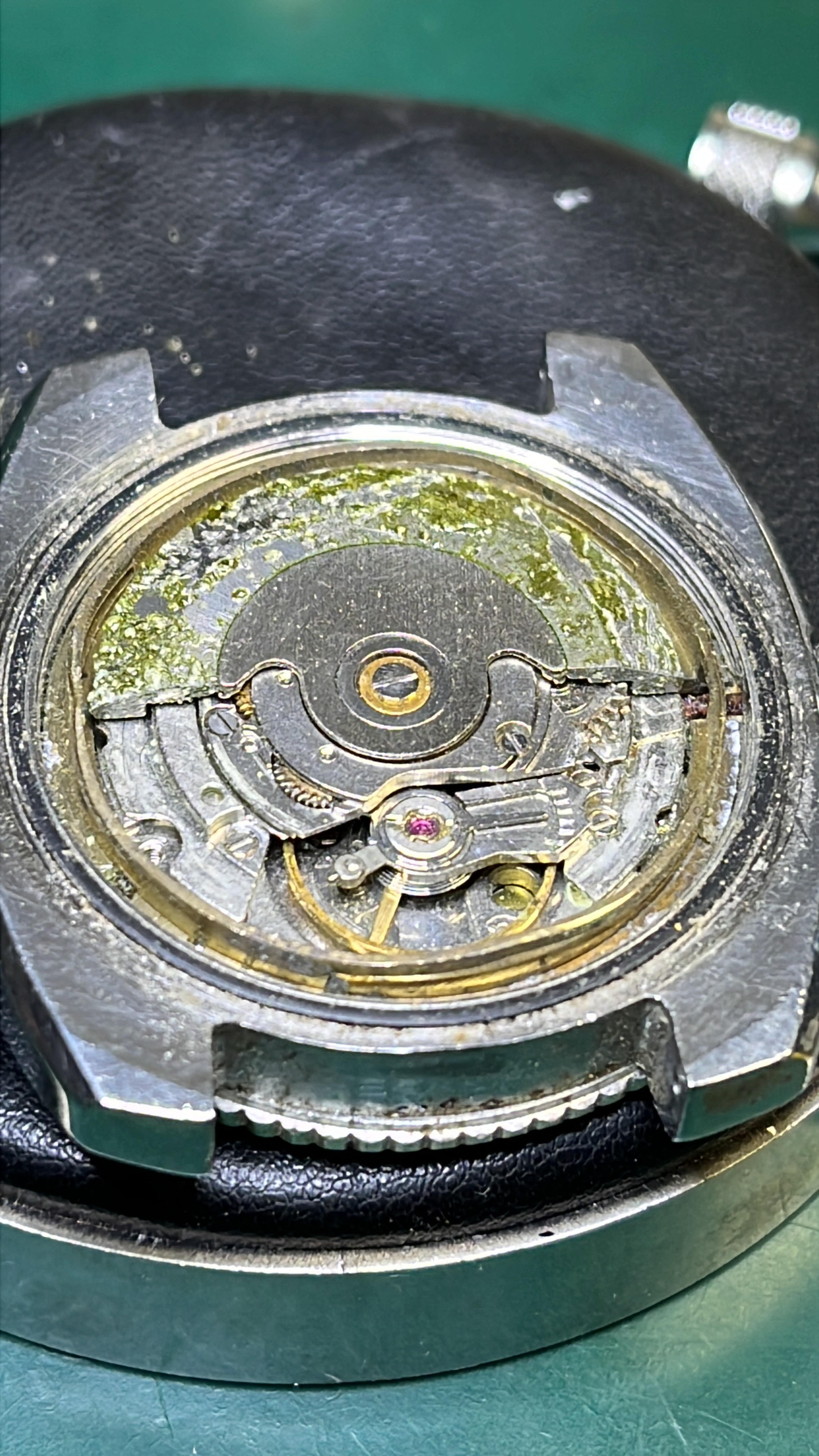

Afgelopen dagen aan dit horloge gewerkt.

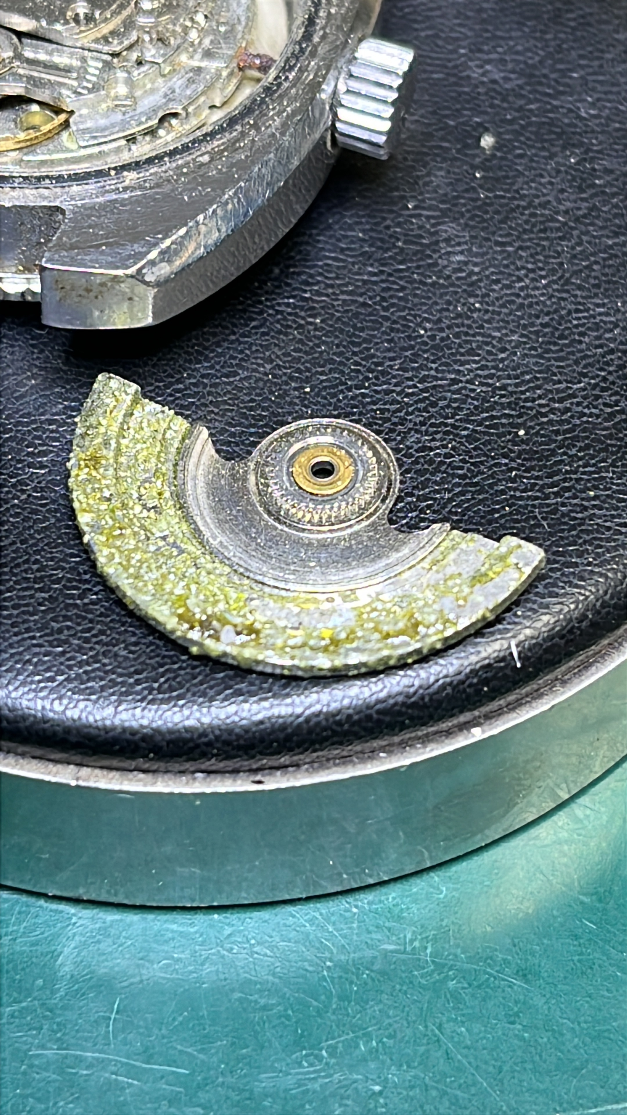

Waarom die niet liep…
Vuil een oppervlakkige corrosie.
Mogelijk wat zout wat in het horloge gekomen en de rotor wilde daarna in transitie naar koraalrif…
Normaal verwijder ik olieschade, maar dit keer heb ik toch dat rif verwijderd…
Ook 2 onderdelen vervangen vanuit een donor.
Kast aangepakt en opnieuw lume aangebracht. Iets “warmer” dan ik voor ogen had, maar het stoort me niet dus laat het mooi zitten.
