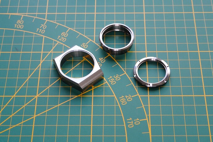

De eerste delen zijn al klaar. Dit zijn de module waar het uurwerk in gemonteerd gaat worden en de zichtbodem. In de uurwerk module moeten alleen nog twee gaatjes worden geboord. Eén voor de stift en één voor een anti-rotatie pennetje.
Hier zijn een paar foto’s:
Work in progress.
De eerste onderdelen. Misschien moet ik deze nog een beetje nabewerken (poetsen).

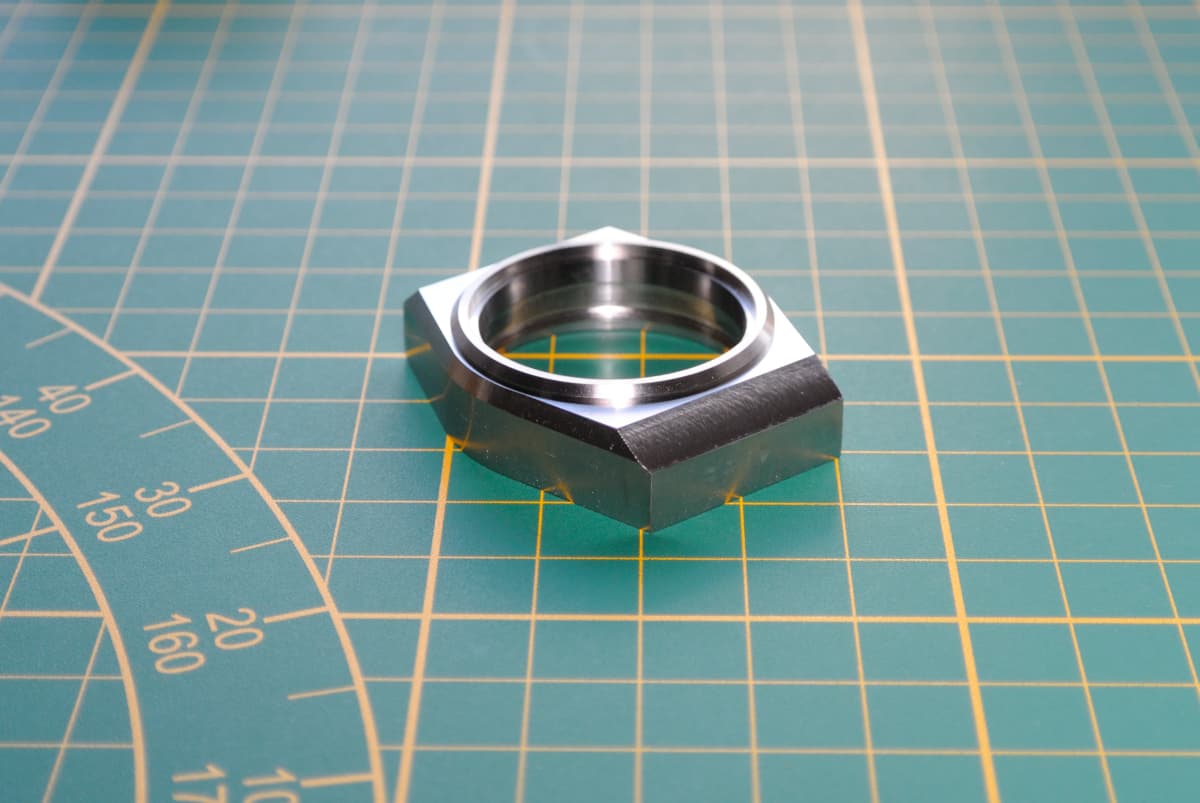

Het eerstvolgende onderdeel, de kast, is het meest complexe en tijdrovende. Zowel de productie als de afwerking nemen veel tijd in beslag. Vooral omdat mijn machines niet CNC bestuurd zijn.

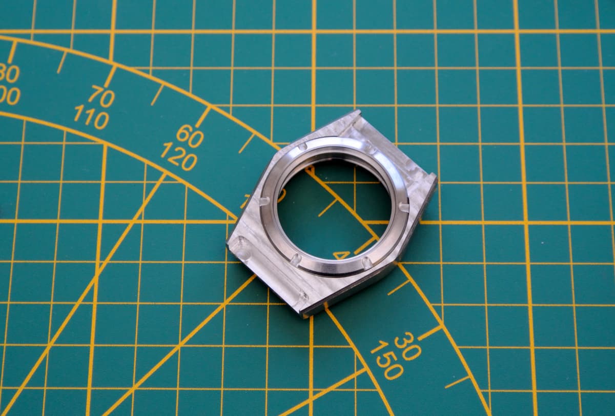

De contour en bovenkant van de kast is ook ruw uitgefreesd.
Nu nog onderkant (kamers voor de bandaanzet en een kamer voor het achterdeksel en o-ring). Dat is best nog wel tijdrovend freeswerk. Vooral als je dat niet geautomatiseerd kan doen.

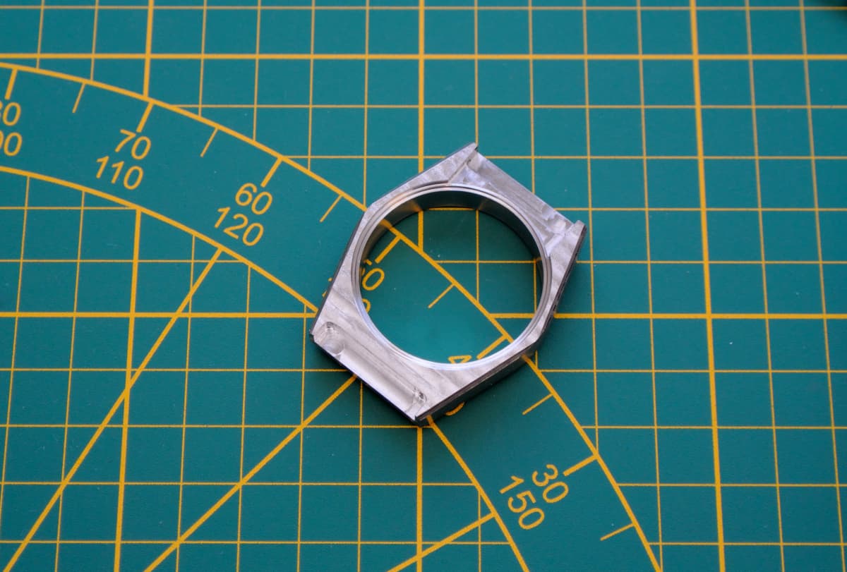

Na een korte pauze, weer een stapje verder. Voor het eerst in dertig jaar had ik een paar metaalsplintertjes in mijn oog. Gelukkig was het grade 5 titanium. Dat roest niet :rofl:. Dat was toch een beetje paniek. Gelukkig was ik in staat om ze er onder de douche weer uit te spoelen. Na controle had ik alleen een paar irritatie plekjes.
Maar goed, de bodem van de kast is nu ook uitgefreesd.

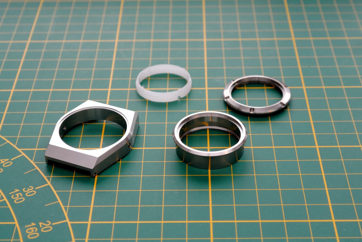

Met de uurwerk module gemonteerd ziet dat er als volgt uit.
Na het uitfrezen van de kamertjes voor de bandaanzet bleek dat mijn kastje een beetje gedraaid was in het spantangetje dat ik gebruik om de kast op te spannen. De bandaanzet zat daarom ruim een halve millimeter uit het centrum van de kast. Nu kon ik opnieuw beginnen of de bandaanzet uitfrezen zodat hij geschikt is voor een 22mm band. Ik heb gekozen voor het laatste.
De volgende stappen zijn het afwerken van de kast en gaatjes boren voor de bandpennen en de kroon tube. Mijn ervaring is dat het eerste nogal wat werk is.

De kast is eindelijk afgewerkt en nu kan ik langzamerhand gaan monteren. Het afwerken was toch veel meer werk dan verwacht maar het einde is in zicht. Voorlopig gebruik ik het uurwerk, wijzerplaat en wijzers van de proto. Daarna kan ik me weer concentreren op een nieuwe wijzerplaat en DIY wijzers.
