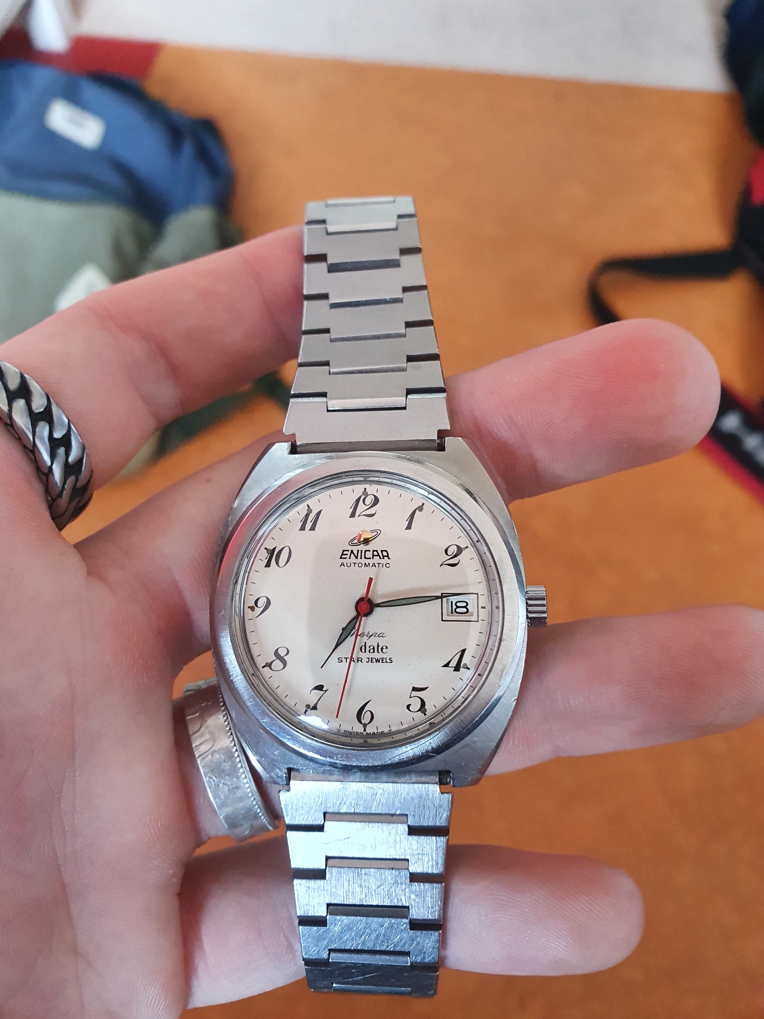

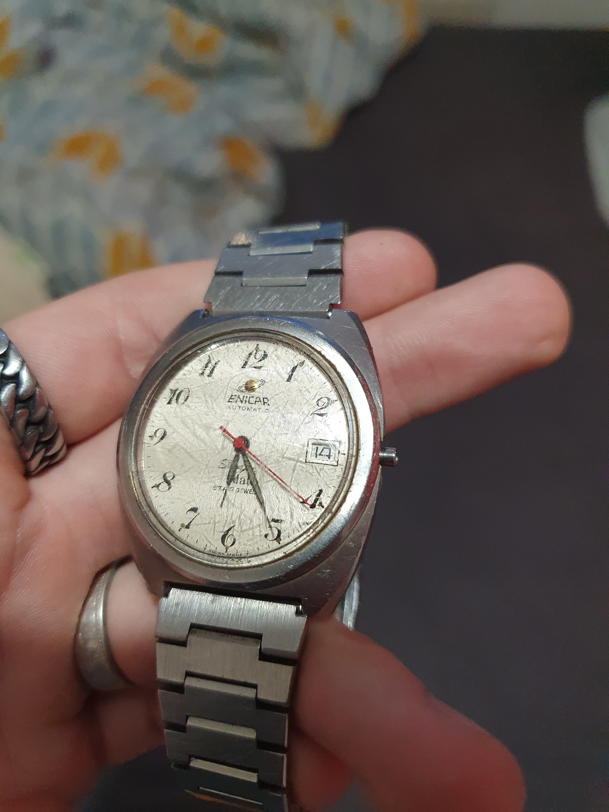

Recentelijk ben ik in het bezit gekomen (overleden opa) van een enicar sherpa date. Omdat ik het tof zou vinden deze zelf te kunnen dragen of iniedergeval te kunnen bewaren als een soort familie erfstuk als aandeken aan.
Het horloge bevindt zich in een wat mindere staat. Ook mis ik de draai knop. Hij loopt nog wel goed en ook nog op de juiste snelheid.
Mijn vraag luid als volgt: Is onderhoudt aan dit horloge te doen en is dit erg prijzig? Aan welke bedragen moet ik denken?

Je mist niet alleen de kroon, maar ook de opwindas. Heb toevallig net een handwinder (caliber 161) met datum onder handen gehad. Dat jouw exemplaar nog loopt, impliceert dus dat het een automaat is - omdat je hem niet kunt opwinden in de huidige staat; wellicht een caliber 167.
Die opwindas is nog te krijgen, een originele kroon wordt lastiger - maar lukt heel misschien ook nog. Anders voorlopig een passende “neutrale”.

Voor de rest weinig toe te voegen. Glaasje is zo te zien niet gebarsten dus kan waarschijnlijk wel weer netjes gepolijst worden.

Ik denk trouwens dat ook de uren en minutenwijzer niet origineel zijn,volgens mij horen ze idd zwart te zijn maar waren ze geheel recht.
2 weken later en hij ziet er weer top uit.
